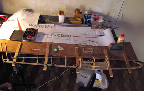

Ça fait des années que je n'ai pas posté Embarassed Mais j'admire silencieusement les bijoux de planeurs qui sont construits [clap]
Mon dernier projet avorté était un Rubik Cimbora de 2,5m d'envergure. Mon idée d'en faire le plan en .dxf à rendu l'affaire interminable. J'ai pas abandonné ce projet, mais pour me remettre en selle voici mon nouveau projet : le Squale en 3 m d'envergure. C'est un planeur qui m'a toujours plu, à la fois moderne et racé, à la fois retro avec des empennages typiquement Wassmer et un petit nez fin à la mode de ces années de recherche de perfos.
La variante WA28 Espadon est chouette aussi (quasi identique sauf les AF), mais le Squale lui, il a une aile en bois. Je le considère donc dans les critères du forum Very Happy

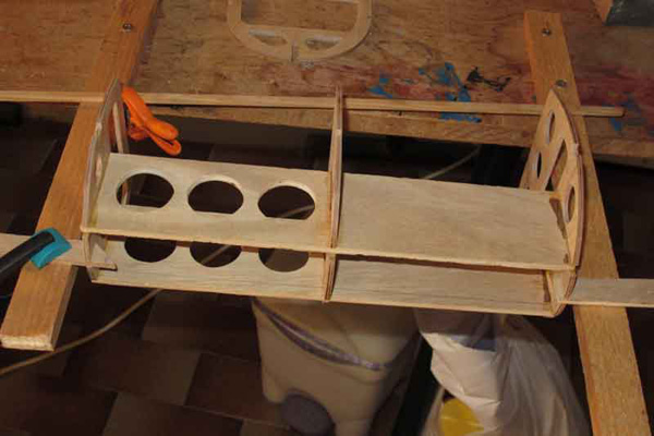

Aucun plan n'existe. Pour ne pas renouveler l'expérience du Cimbora je fais simple. J'ai redimensionné le triptyque réalisé par M. Ferrière à 3m en utilisant autocad, puis j'ai imprimé en formats A4 le .pdf obtenu. Une bonne soirée d'assemblage et me voilà avec un plan basique aux contours flous qui ne me permettra pas une grande précision, mais ça motive !
J'ai repéré des incohérences entre les cadres dessinés et la vue de dessus, mais j'adapterai au fil de l'eau.

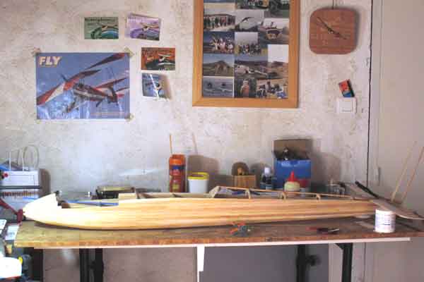

J'ai attaqué le fuselage, ça aussi ça motive. Hélas le nombre de cadres proposés est insuffisant pour garantir un recouvrement sans vagues, mais là aussi je veux faire simple. Je n'ai utilisé du CTP "aviation" que pour les cadres avant (3 et 4 mm) et le longeron arrière de dérive (3 mm). Tous le reste c'est du CTP okoumé vulgaris de 5mm.
Ma technique d'assemblage c'est en déport sur le flanc grâce au choix de la baguette en pin de 5x5 sur le dessus du fuselage et 5mm de l'étambot je peux fixer le tout avec des pinces, tout simplement.

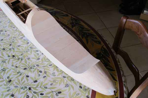

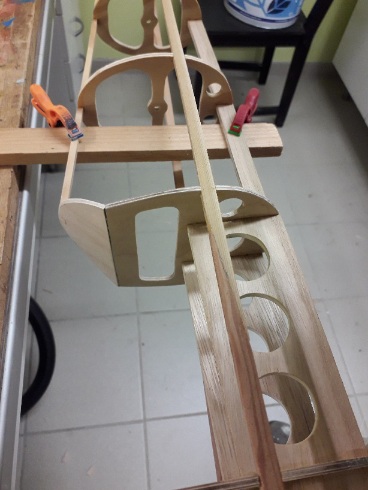

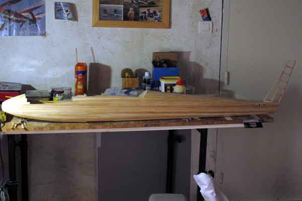

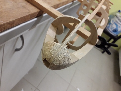

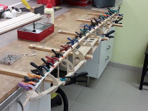

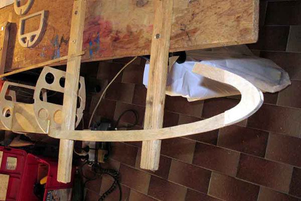

Aujourd'hui séance au local du club de L'Isle Jourdain. J'ai préparé des lattes de 10mm enturées en balsa de 3mm pour le coffrage. J'ai aussi ajouté un demi cadre devant la verrière et derrière l'aile en faisant des gabarits en carton. C'est plus facile avec un plan Crying or Very sad
Le nez est formé par 4 "crosses" en CTP de 5mm. Au centre le trou c'est pour laisser passer l'axe du moteur que je souhaite installer pour améliorer la polyvalence (pas très retro tout ca Confused ). Des blocs balsa forment une ébauche de nez sur lequel viendront "mourrir" les lattes.
Je n'oublie pas de mettre un renfort sous l'étambeau pour visser le patin de queue.
La pose de la première latte est motivante.

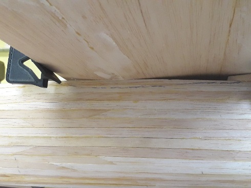

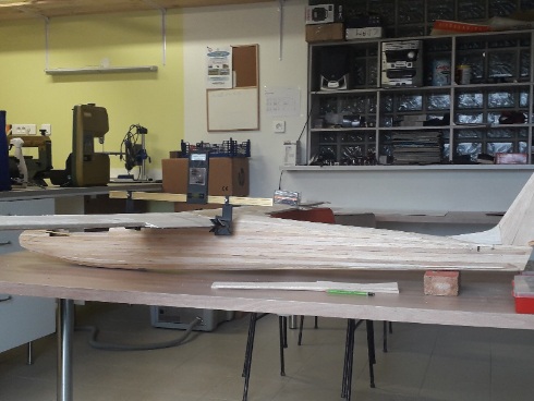

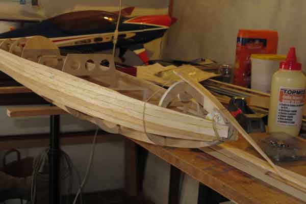

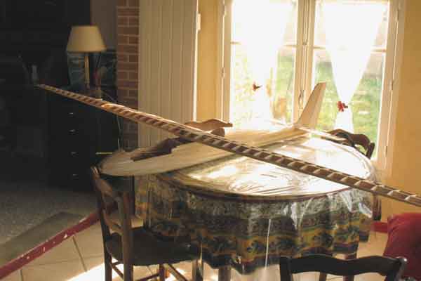

La pose des lattes de balsa 3mm a bien avancé. Les flancs sont fait et le fuselage est maintenant assez rigide pour ne plus le brider sur le chantier.
Les lattes dessus et dessous le nez doivent être préalablement cintrée avant collage par simple trempage dans l'eau et séchage en place légèrement contraint.

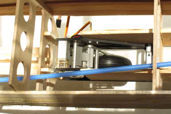

J'ai été obligé de découper mon boitier de train pour faire passer le train rentrant récemment trouvé chez Topmodel. Ça n'a pas été simple, heureusement que j'avais prévu le coup et que j'avais pas posé les lattes dessous. C'est un train rentrant électrique en carbone et alu taillé dans la masse avec une roue à jante alu : très bonne qualité je ne regrette pas cet achat (échelle 1/5 et il existe à d'autres échelles).
Vous m'excuserez de ne pas avoir réalisé ce train rentrant de A à Z facon Retroplane Laughing

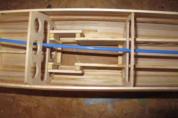

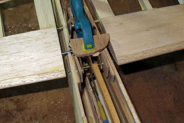

J'ai finalisé les modifications de mon boitier de train ce qui m'a permis de terminer la pose des lattes de la partie inférieur, c'est long !
Ce train étant démontable, j'installerai le mécanisme par le dessus, et la platine de fixation dessous.

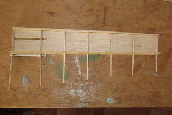

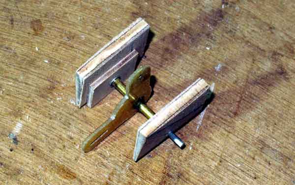

Pour terminer les lattes supérieures, je dois réaliser la commande de profondeur qui ne sera plus accessible. Donc j'ai fait les stabs monoblocs.
Il y aura deux demi stab commandés par un renvoi dans le fuselage. Solution préférée à un stab complet fixé sur une platine oscillante car ainsi je n'aurai pas de carenage de pied de dérive amovible = simplicité.
Construction classique : Profil NACA009; longerons 3x2 en pin; nervures, faux bord de fuite, et faux bord d'attaque en balsa 2mm (sauf nervures 1 et 2 en CTP 2mm); coffrage et âmes de longeron en balsa 1mm (sauf âmes entre nervures 1 et 2 en CTP 1mm); bord d'attaque en balsa 6x6 et balsa pour les saumons. Les bord de fuite sont des profilés en balsa tout prêt (flemme quand tu nous tiens Laughing ) mais seront installés après entoilage pour simuler les anti tabs présents sur le vrai (ils resteront fixes par contre).
Les clefs sont en corde à piano de 3mm (arrière) et 2 mm pour l'avant. J'ai pas oublié un taquet de butée en bout de tubes pour éviter les clefs baladeuses.

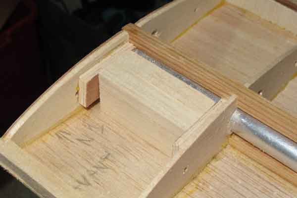

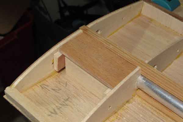

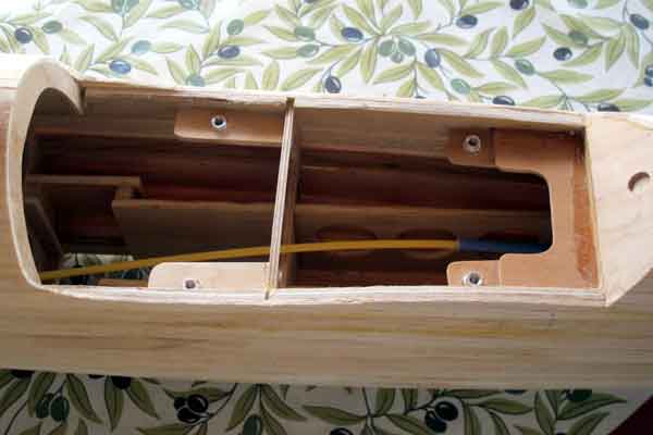

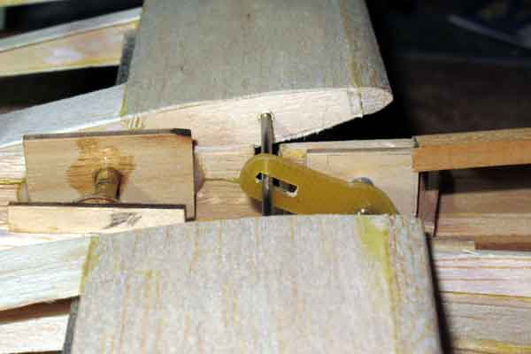

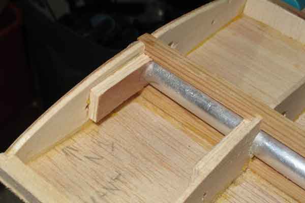

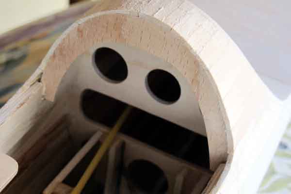

Pose du tube laiton de diamètre extérieur 4mm (inter 3mm pour la clef arrière). Il servira de pivot au stab. La commande sera à l'avant et agira sur la clef avant en CAP de 2mm.
Le fuselage reçoit deux plaquettes renfort en CTP 2mm de 30x20mm collées à l’époxy 30minutes.
J'ai percé aussi précisément que possible des deux cotés du fuseau, mais l'équerrage n'était pas parfait. J'ai donc agrandi un des deux trous (le droit) à 4,8mm pour rendre cette partie "flottante". Une rondelle en CTP 2mm percée à 4mm sera collée sur la plaquette renfort une fois l'équerrage parfait. Ainsi le tube est parfaitement collé.
On voit l'ensemble en référence (et la Retro horloge 2009 qui égrène le secondes inlassablement depuis ce temps: clin d’œil à Vincent)
Faire abstraction du Retro avion bleu-blanc-rouge et du bazar Laughing

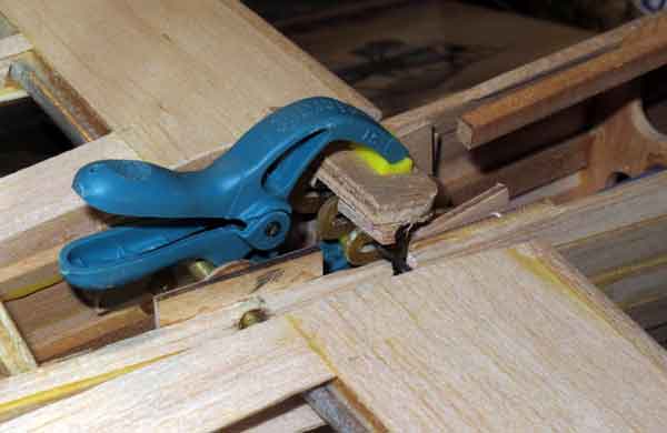

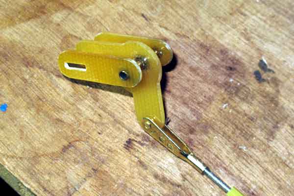

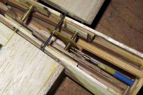

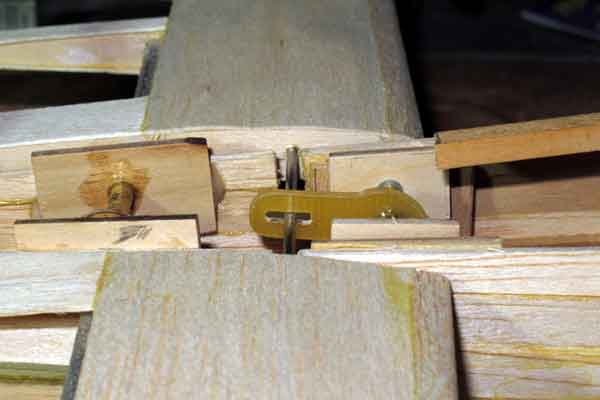

Sur tes conseils j'ai remplacé la Retropile saline pour un accu NiMh: la vache ! on est déjà en 2021 ? Shocked Laughing

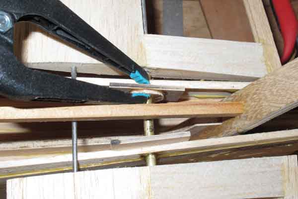

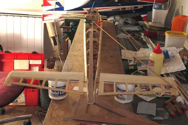

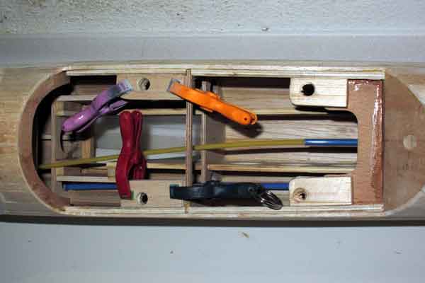

Pour fermer le dessus du fuseau je dois faire la commande de profondeur, et passer la gaine pour la commande de direction (câbles AR prévus initialement mais ça n'ira pas).
J'ai fait un renvoi en plaque de fibre de verre de 1,5mm collé à l'epoxy sur un tube laiton lui même tournant autour d'un axe en CAP de 2mm qui sera collé de part et d'autre dans un empilage de cales biaises en CTP de 5mm ajustées aux courbes du fuseau et deux plaquettes en CTP aviation de 2mm. Deux petites rondelles métalliques diam 2mm éviteront que le tube laiton poinçonne les supports en CTP.
J'ai fait une erreur de conception. Il aurait fallu faire le bras où il y a la fente plus long car quand j’atteins les débattements extrêmes le peu de jeu est amplifié. En plus du cumule de tous les inévitables jeux dans les fourreaux, il y a une souplesse de la clef de stab en CAP de 2mm qui sert à la commande.
Plutôt que de tout refaire, j'ai ajouté deux autres leviers au renvoi pour supprimer la souplesse excessive, et en collant ceux ci en contrainte et en opposition au levier central grâce à une petite cale spéciale j'annule le jeu : ça marche !
Du frein filet sur la chape, de l’antirouille sur les parties métalliques, une goutte d'huile sur l'axe, et je peux fermer le dessus du fuselage Very Happy
Sylvain.
MessagePosté le: 16/01/2021 16:21    Sujet du message: Répondre en citant
Bonjour Sylvain,
sympa cette petite bidouille !
Pour augmenter le glissement de la fente du palonnier, j'aurai mis un petit bout de tube sur l'axe qui relie les 2 stab ; tu aurais moins de frottement sur le guignol en époxy Wink
C'est marrant, je suis un peu dans les mêmes réflexions pour les câbles de la dérive de mon "Bussard" Laughing
Bonne suite dans ta construction !

texier
Inscrit le: 02 Mar 2006
Localisation: Monbrun (32)
Âge: 53 Taureau
MessagePosté le: 16/01/2021 20:29    Sujet du message: Répondre en citant
« sebastian92 » a écrit:
Bonjour Sylvain,
Bonjour Sebastian,
Pas bête, mais c'est trop tard j'ai commencé à poser les lattes ce n'est plus accessible. Je ne me fais pas trop de souci ça coulisse pas mal. L'inconnu c'est sur l'usure avec le temps. D'ici là la planeur sera peut être crashé Laughing
Ce qui m'a fait abandonné les câble AR pour la direction, c'est que le stab débat juste devant les sorties de câbles idéales. Ou il faudrait ancrer les câbles trop près de l'axe d'articulation. Sur un planeur finalement pas très gros c'est pas jouable à moins d'avoir des contraintes énormes sur de l'accastillage pas prévu pour. Je participerai pas aux championnats du monde, tant pis Crying or Very sad
Sylvain.

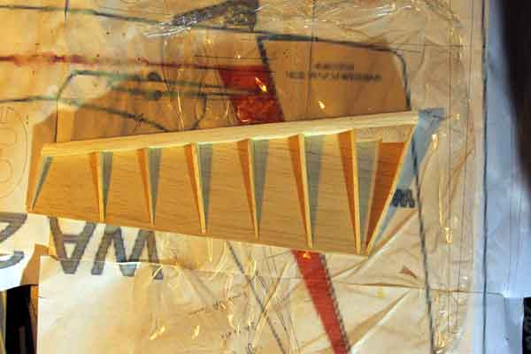

MessagePosté le: 20/01/2021 20:57    Sujet du message: Répondre en citant

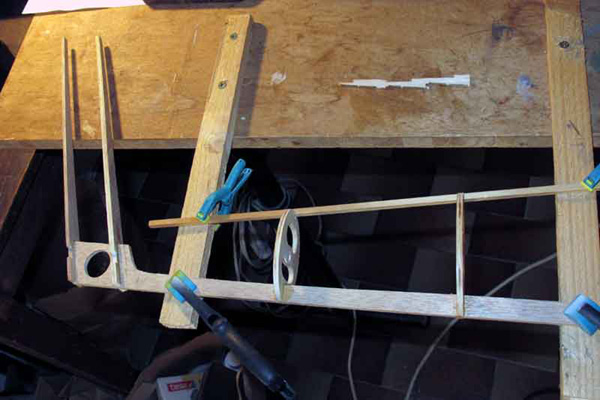

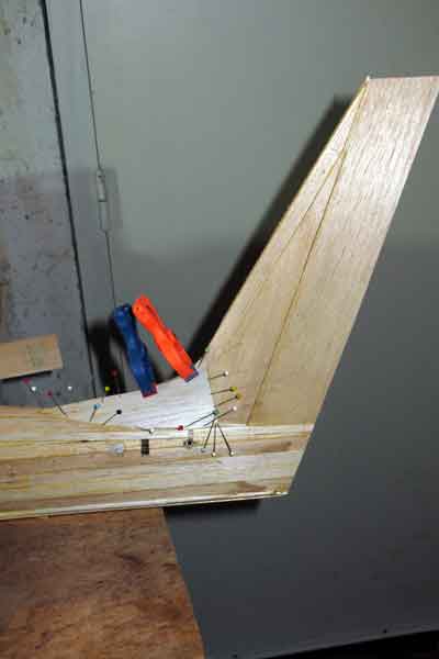

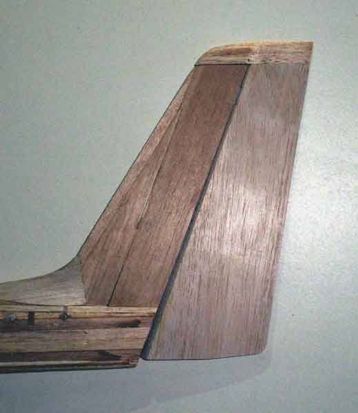

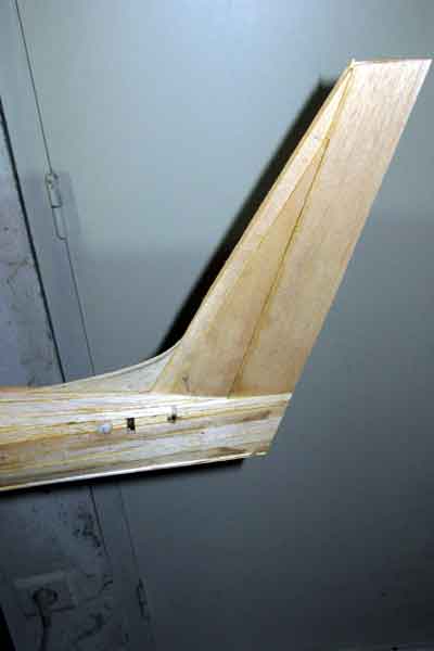

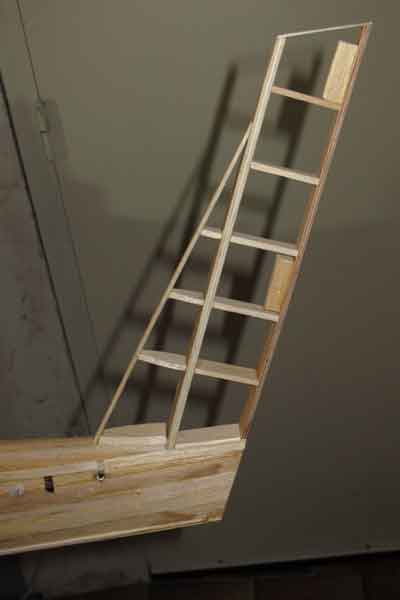

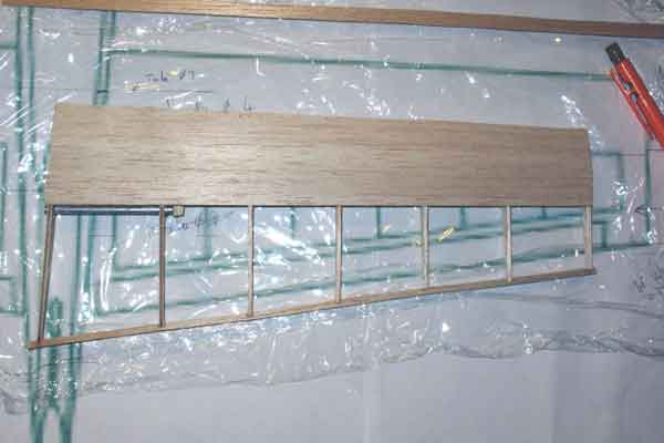

La pose des lattes est terminée. Je ne ferai le ponçage qu'avant le marouflage car il va certainement y avoir des coups d'ici là.
Pour la dérive, je nervure entre les longerons avec du balsa 3mm (pas de profil dans cette zone). Les becs de nervures eux sont profilés avec un pistolet à dessin, et un faux bord d'attaque en balsa 2mm me permettra de coffrer.
A la base, des nervures épaisses serviront au collage du coffrage.
Je n'oublie pas les petits blocs au niveau des charnières.
J'ai coffré d'abord la partie entre longerons pour éviter le risque de vrillage.
Puis la partie avant profilée (balsa 2mm).
Un bord d'attaque en balsa 10x10mm puis un pied de dérive en balsa 4mm viennent donner la silhouette Wassmer.
Mais il faut donner du volume au pied de dérive pour reproduire le carénage. Avec du carton fin je me suis fait un gabarit pour la découpe de flasques en balsa 1mm. Un peu de mastic sera nécessaire.
Sylvain.

MessagePosté le: 01/02/2021 20:21    Sujet du message: Répondre en citant

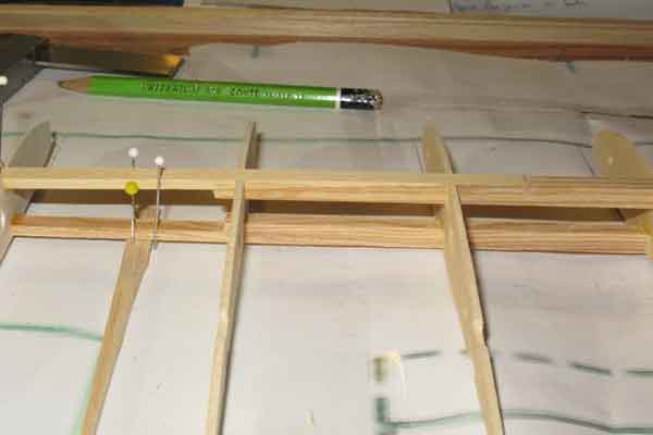

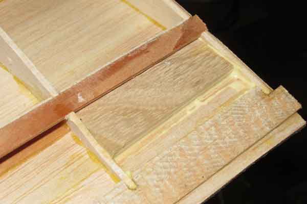

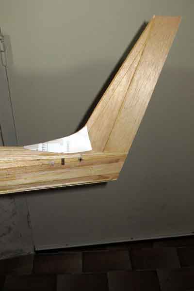

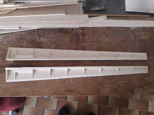

Le volet de dérive est terminé. nervures triangulaires en balsa de 3mm, longeron/bord d'attaque en balsa avec un bloc pour l'emplacement du guignol, coffrage en balsa 1mm et saumon en balsa également. C'est très léger et bien assez solide et rigide. Je fais simple avec une articulation par charnière plates.

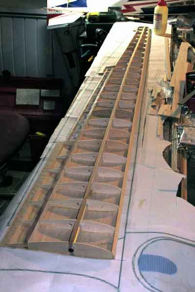

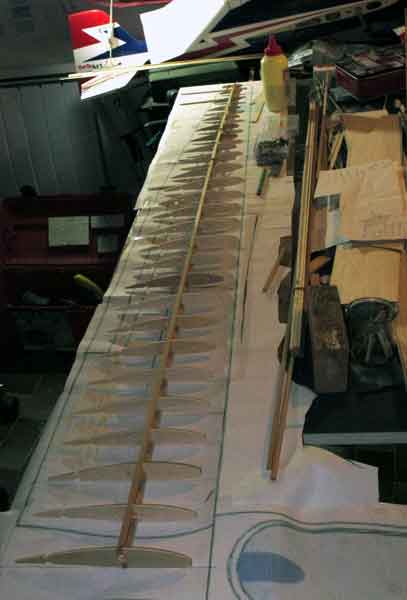

J'ai commencé une aile avec un longeron principal en pin de 6x6mm pour le panneau intérieur enturé avec du samba 6x3mm pour le panneau externe. Les deux bouts sont collés à l'epoxy.
Deux blocs de nervures ont été nécessaires avec 16 nervures (panneau intérieur) et 10 (panneau externe) en balsa 2mm doublé CTP 1mm pour les nervures 1 et 3 qui supporteront l'unique clef ronde en acier. Profil Eppler 210 sur le panneau intérieur et Eppler 210 évoluant en Eppler 211 au saumon pour le panneau externe.
Sylvain.

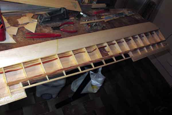

MessagePosté le: 14/02/2021 19:44    Sujet du message: Répondre en citant

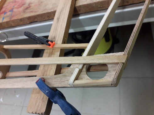

J'ai ajouté les longerons arrières en pin (ou qui ressemble à du red cedar, bref ce que j'avais sous la main) 8x2, coffré l'intrados en balsa 2mm, mis un faux bord d'attaque en balsa de 5mm, des âmes balsa de 2mm au longeron avant et 1 mm au longeron arrière.
Que du classique. également des longerons en balsa au niveau des aileron et AF.
Les ailes seront fixées au fuselage par 4 vis. J'ai donc prévu des renforts à l'emplanture. Devant le fourreau de clef un bloc balsa entre deux renfort en CTP okoumé de 5mm collés sur les nervures. Ils sont creusés en demi rond pour s'encastrer et prendre appui sur le fourreau. Une plaquette en CTP de bouleau de 3mm permettra à la vis de prendre appui.
A l'arrière j'ai comblé la marche entre coffrage et longeron avec du balsa de 2mm, puis une plaquette en CTP okoumé de 5mm est collée par dessus en venant chevaucher le longeron inférieur.
Le dessus est comblé en balsa, poncé soigneusement selon le profil. Ainsi je pourrais faire un petit lamage jusqu'au CTP pour que les têtes de vis s'appuient sur une surface horizontal et bien dure.
Sylvain.

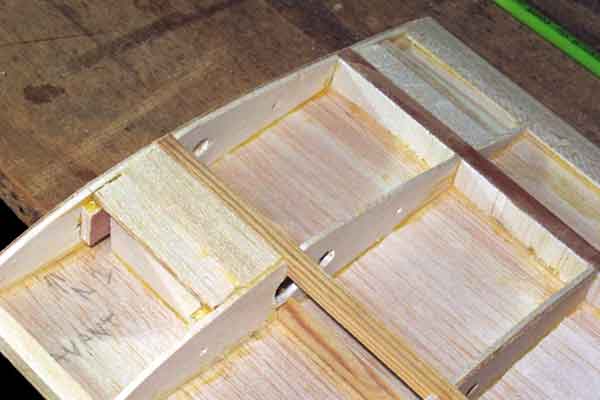

La deuxième demi aile en est au même stade que la première. Une petite mise en croix pour se donner du courage (bon pour le moment ça ne ressemble pas à un Squale). Tel quel j'en suis à 1,2 Kg.
Le coffrage d'extrados est en route. Je n'ai pas oublié d'ouvrir les emplacements de servos, de passer les câbles (de couleurs différentes pour se faciliter l'identification), des surépaisseurs en balsa au niveau des charnières.

Salut
Ingénieux ton système de commande de profondeur si t’as pu supprimer le jeu c’est bien. [clap]
Je pense que tu as réalisé ce système de commande assez complexe vu le manque de place pour celle-ci. [humm]
Je te souhaite plein de plaisir dans la suite de ta construction

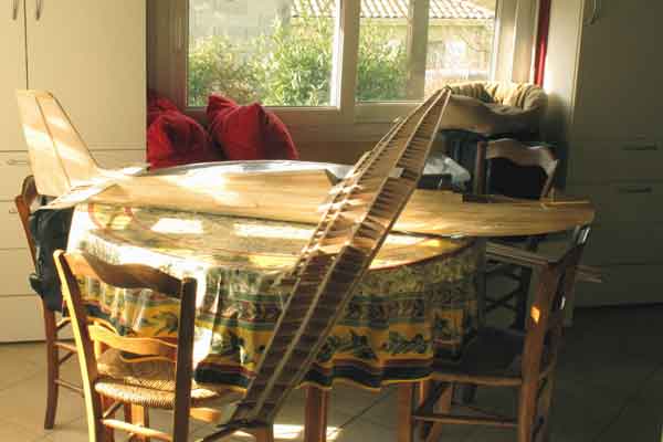

MessagePosté le: 14/03/2021 18:22    Sujet du message: Répondre en citant
Les ailes sont entièrement coffrées de balsa 2mm, les bords d'attaque posés et le tout sommairement poncé et mastiqué.
Une mise en croix planeur en ligne de vol et aile entre 1 et 2 degré de calage pour tracer le contour de l'intrados sur le fuselage.
J'ai aussi commencé les ailerons tout balsa et très simples.
Sylvain.
Hibernatus
Inscrit le: 28 Nov 2011
Localisation: Genève
Âge: 68 Poissons
MessagePosté le: 14/03/2021 21:04    Sujet du message: Répondre en citant
Jolie construction tout en balsa lister. [clap]
Le calage de l’aile doit être à 1,5° et stab à 0°
@++ Christian

MessagePosté le: 11/04/2021 19:33    Sujet du message: Répondre en citant
Avancées sur le fuselage. J'ai commencé un ponçage général et masticage avec un filer light. C'est pas terminé mais il a meilleur aspect.
J'ai également fabriqué les supports des écrous prisonniers pour la fixation des ailes (par 4 vis). ils sont en CTP aviation encastrés dans des platines en CTP okoumé de 5 mm collées sur les flancs et faisant office de doublage pour l’assise des ailes. Je me suis trompé dans les cotes pour ceux à l'arrière qui ne correspondaient pas aux renforts positionnés dans l'aile Evil or Very Mad , d'où le rajout collé par le dessous. J'ai ensuite garnis de balsa pour que la pression des vis s'applique sur l'intrados de l'aile et ne force pas sur les points de collage.
Enfin, la partie supérieur du fuselage entre verrière et aile est en lattes de balsa 3mm comme le reste des lisses, sur un cadre en CTP aviation de 3 mm encastré lui aussi dans les flancs. Et j'ai coffré le baquet de verrière en balsa 2mm (je découperai les ouvertures plus tard après finition du ponçage et marouflage au tissus de verre).
Sylvain.
