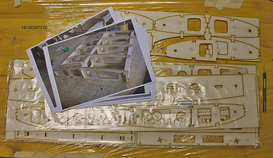

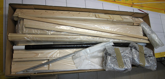

Beim Stöbern im Internet endeckte ich auf der Homepage der kleinen polnischen Modellbaumanufaktur "Modelpartner" (Skalbmierz in der Nähe von Krakau) einen Frästeilsatz der D.K.D.1 im M 1:2,5.
Der freute sich über das Interesse und so kam vor kurzen ein großes - und wie es aussieht sehr umfangreiches Pakerl Very Happy

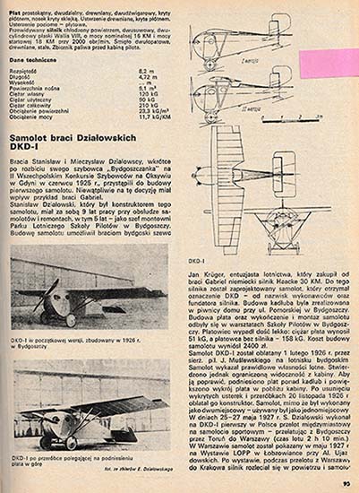

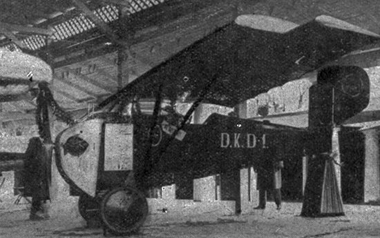

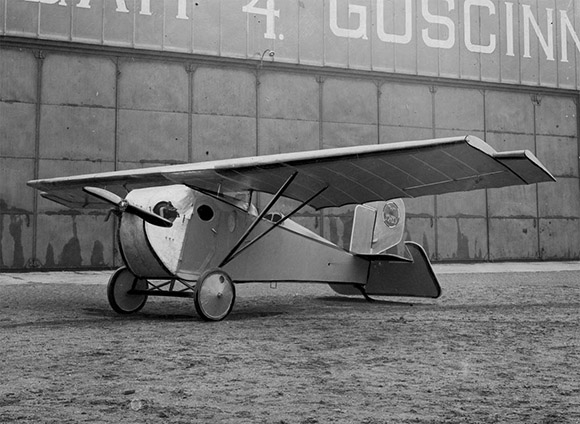

Zum Original
Stanislaw Dziawloski, Leiter der Flugzeugbauwerkstatt an der Pilotenschule in Bydgoszcz, begann 1925, nach dem Bau des Segelflugzeugs "Bydgoszczanka", mit Hilfe seines Bruders Mieczyslaw mit der Arbeit an seinem ersten Motorflugzeug, dem zweisitzigen Leichtflugzeug D.K.D.1 mit geschlossener Passagierkabine.
Der Rumpf und andere Teile der Flugzeugzelle wurden unter den extrem beengten Bedingungen einer primitiven Werkstatt gebaut, die von den Brüdern Dzialowski in einem Keller eines Hauses in der Pomorska-Straße in Bromberg eingerichtet worden war.
Der fertige Rumpf musste durch ein Fenster in einen kleinen, von Häusern umgebenen Hof hinausgeschoben und dann über die Dächer auf die Straße gehoben werden, um von dort auf der Straße zum Flugplatz von Bydgoszcz gebracht zu werden, wo die Tragflächen montiert wurden.
Der Bromberger Schuhmacher Jan Krüger leistete finanzielle Unterstützung und kaufte den gebrauchten 30 PS starken Haacke-Zweizylindermotor mit horizontaler Gegenluftkühlung, der zuvor in den Gabriel-Eindecker P 5 eingebaut worden war (die Bezeichnung D.K.D. leitet sich von den Anfangsbuchstaben der Namen Dzialowski, Krüger und Dziawloski ab).
Die von Haacke angetriebene D.K.D.1 wurde im Januar 1926 fertiggestellt und startete am 1. Februar zu ihrem Jungfernflug mit Sergeant Muslewski am Steuer. Die ersten Versuche ergaben, dass einige Änderungen und eine Verbesserung der Sicht aus dem Pilotencockpit notwendig waren.
Es wurden daher einige Modifikationen an der Konstruktion vorgenommen, von denen die bedeutendste die Anhebung der Tragfläche über den Rumpf und die Änderung der inneren Flügelteile war.
In der Zwischenzeit lernte Stanislaw Dzialowski das Fliegen und flog die modifizierte D.K.D.I. anschließend selbst.
Anfang 1927 wurde er eingeladen, seine Maschine auf der von der L.O.P.P. organisierten Luftfahrtausstellung in Warschau zu zeigen, die den ganzen Mai über geöffnet blieb. Ende April flog er die Maschine bei widrigen Wetterverhältnissen über Torun nach Warschau, was der erste lange Überlandflug mit eines polnischen Leichtflugzeug war.
Nach der Luftfahrtausstellung versuchte Dzialowski, die D.K.D.I von Warschau nach Krako zu fliegen, aber der Haacke-Motor explodierte im Flug kurz nach dem Abheben.
Das Wrack wurde per Bahn nach Krakau transportiert und anschließend als D.K.D.3 komplett neu aufgebaut.

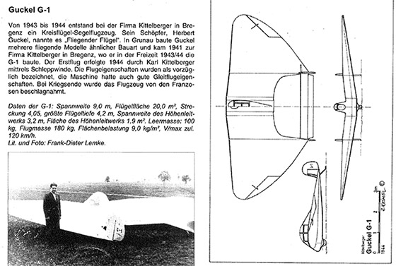

Ein etwas ähnliches Flugzeug baute 1943 der Österreicher Herbert Guckel bei der Bregenzer Firma Kittelberg - flog angeblich sehr gut!

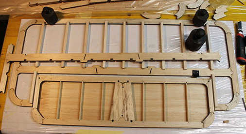

Ein kleines "up-date" zu meiner D.K.D.1:

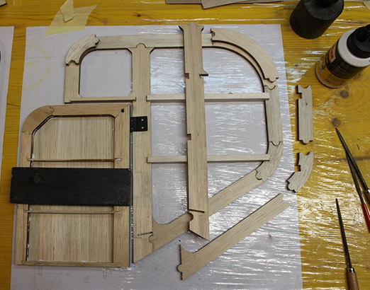

Höhen- und Seitenleitwerk sind durchgehend aus Balsaleisten mit 2mm Balsabrett-Beplankung:
Die Teile für den jeweiligen Bauabschnitt sind sortiert und paßgenau! Da sie gelasert sind, ist jedoch die Schnittkante abzuschleifen, sonst hält kein Kleber (nicht mal Superkleber!). Sogar die Ausnehmung für die Scharniere (die auch beigelegt sind!!) ist werksseitig schon vorgesehen!
Die vielen beiliegenden Fotos helfen ganz gut, die Bauteile richtig zusammenzubauen!

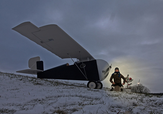

MessagePosté le: 02/01/2022 16:39    Sujet du message: Neujahrsgrüße 2022 Répondre en citant
Nachträglich ALLEN
ein gutes, gesundes und hoffentlich wieder etwas normaleres Jahr 2022

MessagePosté le: 02/01/2022 17:32    Sujet du message: Répondre en citant
Bonjour Martin,
déjà terminé ! Shocked il est superbe [clap]
avec une belle photo en plus !!
Tu rajoute un 2022 et tu poste une belle carte de vœux dans le sujet "nos vœux pour 2022" Wink

MessagePosté le: 02/01/2022 18:08    Sujet du message: Répondre en citant
Hi Martin,
sieht Spitze aus [good] aber ich hab den Baubericht übersehen Shocked
LG und ein gesundes 2022
