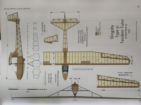

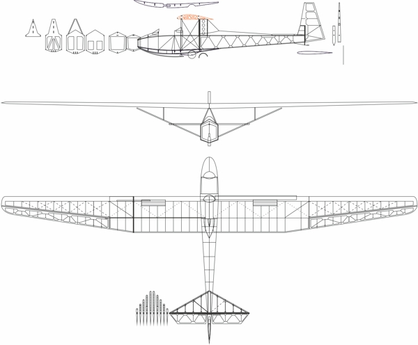

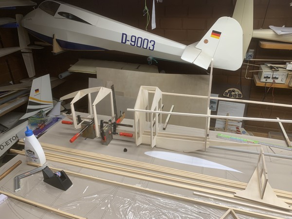

Ich baue gerade eine Slingsby T-31 in der Austral Version in M 1:2,5
Maße
Spannweite: 6,25m
Länge: 2,89m
daraus ist dann diese Konstruktionszeichnung entstanden
Der Anfang ist getan Very Happy Very Happy

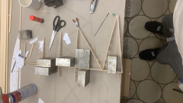

Bau der Seitenteile

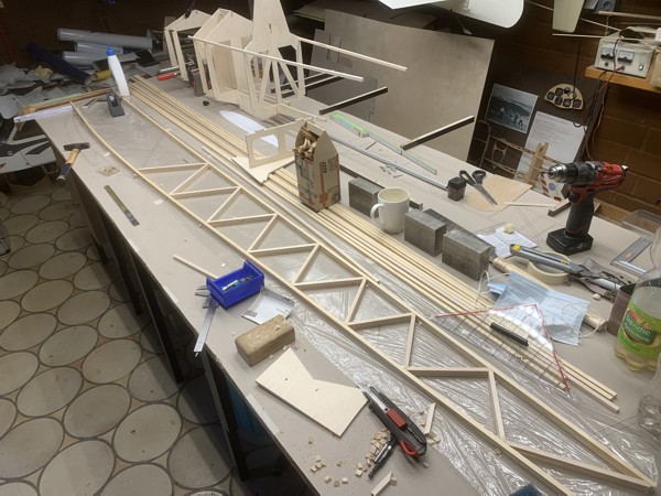

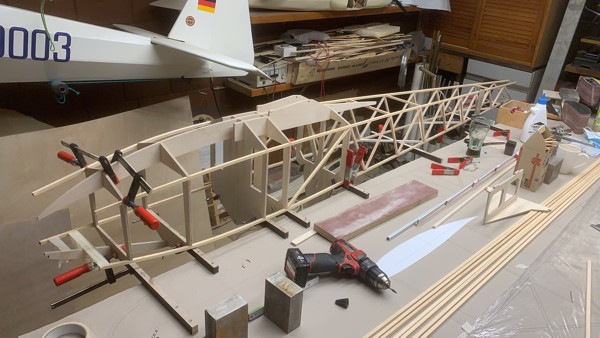

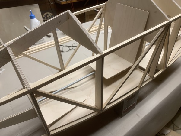

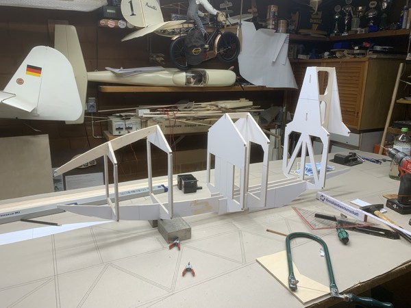

So, habe dann mal eine Helling gebaut, die vordere Rumpfsektion
daran befestigt und dann mal die Rumpfseitenteile angefügt Wink

MessagePosté le: 01/09/2021 19:56    Sujet du message: Répondre en citant
So,

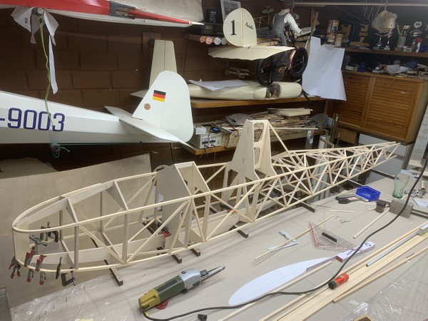

hab dann den Rumpf mal wieder
von der Helling genommen Wink
als nächstes kommen die lamellierten Nasen-Leisten und der Rumpfrücken dran Wink

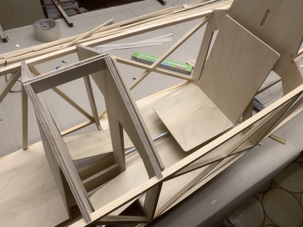

MessagePosté le: 03/09/2021 16:05    Sujet du message: Répondre en citant

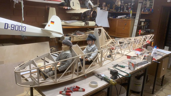

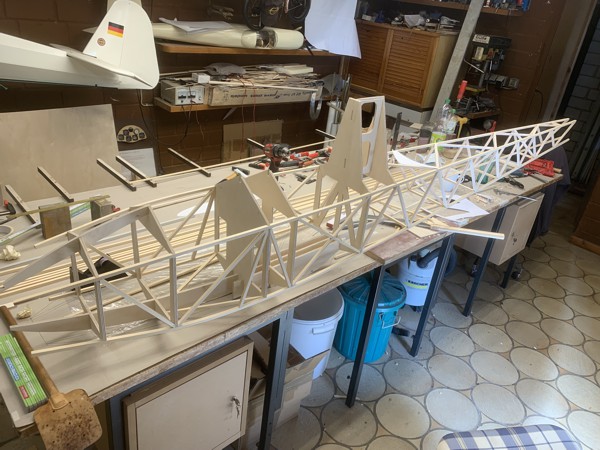

habe jetzt die Nase gerundet und den Rumpfrücken hergestellt
Dann habe ich die Bodenbretter, Fußbretter und Sitze hergestellt
und die Piloten durften schon mal Probesitzen Wink
als nächstes kommt der Anfang der Seitenruderfinne dran

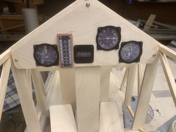

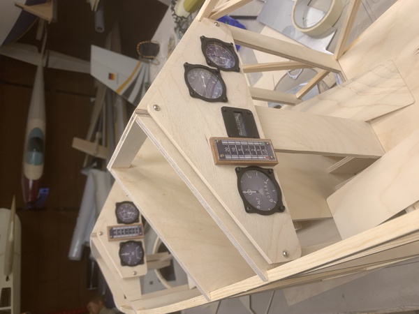

Jetzt werde ich noch mal ein Paar Instrumentenbretter basteln,
lasst euch überraschen Wink Very Happy Very Happy

Bonsoir Olli,
Toujours aussi propre comme construction [amen] [amen] !
Et toujours aussi rapide Shocked [cours] !
J'espère que les pilotes ont validé les sièges Wink .

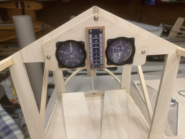

so, hier ein mal die Instrumentierumg Very Happy Very Happy
Gruß Olli ein schönes Wochende noch Wink

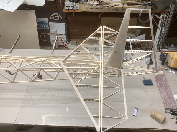

es geht weiter Wink
Höhenleitwerk
und Seitenleitwerk im Bau
Einmal an den Rumpf angepasst.....
......und fertig beplankt Very Happy Very Happy

Hi Olli!
Kannst Du bitte einmal etwas genauer zeigen wie Du die Nasenleisten so schön rund bekommen hast?! Sind das dünne Leisten auf einer Form verleimt?
LG, Christian
MessagePosté le: 06/09/2021 21:34    Sujet du message: Répondre en citant
Hallo Christian,
der Nasenbereich hat einen Ober- und Untergurt und die Rippen sind ja vorne an der Nase halb gerundet, darüber habe ich einfach 0,8 und außen 0,6 Sperrholz gezogen.
Das ganze im Bügelverfahren, ich hoffe du verstehst was ich meine [humm]
Im Grunde als wenn du eine Fläche hast mit Nasenkasten Wink

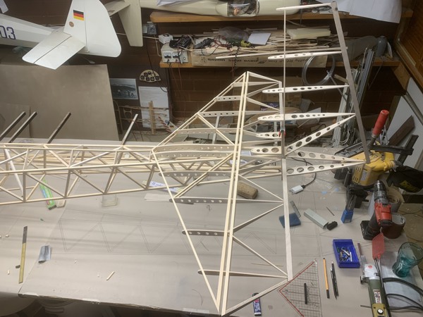

MessagePosté le: 13/10/2021 21:01    Sujet du message: Répondre en citant
So,
es geht ein bisschen weiter Wink

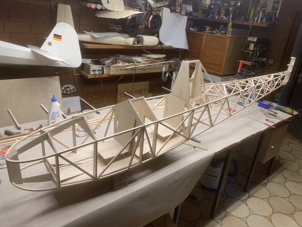

Mittlerweile habe ich das Schleppkupplungsservo hinten
und das Seitenruder vorne in die Nase eingebaut
Die Schleppkupplung gefertigt
das Höhenruderservo eingebaut
Höhenruder und Seitenruder werden über Seil angelenkt
Angefangen mit der Rumpfbeplankung
Und fast fertig gestellt

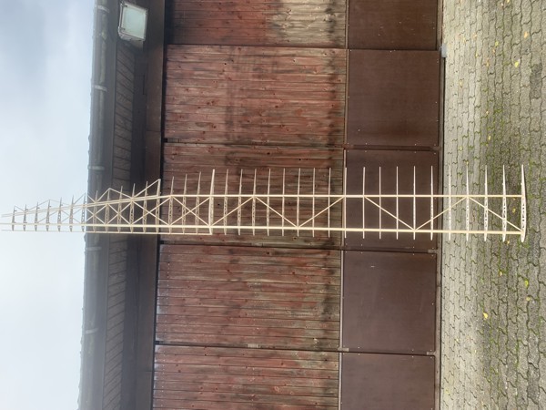

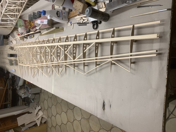

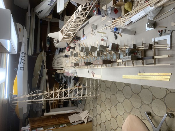

Als nächstes habe ich angefangen das Tragflügelmittelteil zu bauen Wink
Abweichend vom Original werde ich einen Dreiteiligen Flügel bauen, dass
hat etwas mit dem Transport zu tun Wink
Da ich ja die Austral Version baue die im Maßstab 1:2,5 6,25m Spannweite hat, bekomme ich einen zweiteiligen Flügel nicht in meinem Anhäger untergebracht, da wäre nämlich ein 1/2 Tragflügel 3,12m lang und mein Anhänger hat nur 2,98m Länge.
Also baue ich das Flügelmittelteil mit dem Knick im Holm damit die V-Form später passt und bau dann zwei Aussenflügel die ich dann aufstecke.
Dieses mal baue ich eine Flächensteckung aus Vierkantmessing und Flach-Federstahl
soweit erst mal, morgen geht´s los mit den Außenflügeln Very Happy Very Happy

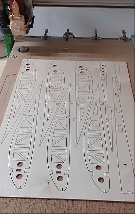

non, non pas de fraiseuse à bois,
Manfred a fraisé les pièces pour moi Wink

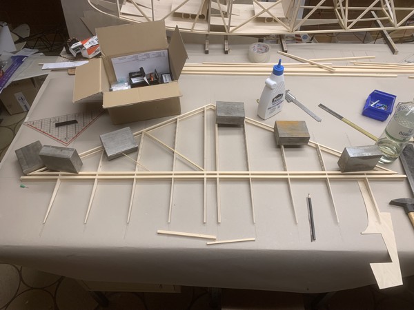

Chaos Laughing Laughing

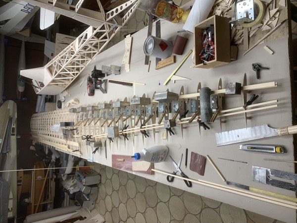

der erste Außenflügel entsteht Wink
MessagePosté le: 16/10/2021 20:55    Sujet du message: Répondre en citant

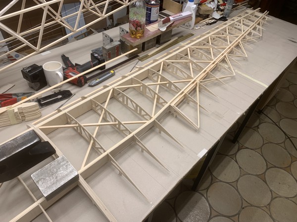

Weiter geht´s Wink
sieht schon wieder besser aus Laughing Laughing
Auskreuzungen der Tragfläche und Verstrebung des Querruders
Einmal ein Außenflügel an das Mittelteil gesteckt Cool
und wieder Chaos MDR
zweiter Außenflügel Wink
