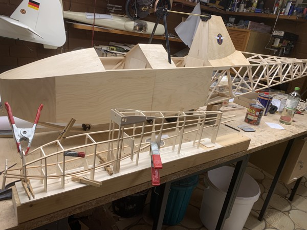

. Ein wenig weiter bin ich beim Rumpf. Die Hauptgurte werden vorgebogen und Spant für Spant winklig eingeklebt

Auch mein Rumpf sieht schon nach was aus, obwohl ich nicht so schnell bin wie Olli... Ich hadere ja mit mir... Rad ja! Abnehmbare Streben ja! Beplankung der Flächen? Ich weiss nicht ab wann ich die genialen Flugeigenschaften überstrapaziert habe ... Was meint Ihr denn? Olli, wirst Du vor Deinem Erstflug morgen noch beplanken?
Liebe Grüße, Christian

Mann wird ja Förmlich angesteckt also bin ich auch mal angefangen natürlich in einem gemäßigten Tempo so schnell wie Olli Baut tja da komm ich nicht mit
ich genieße den Bau habe auch mal ein paar Bilder von Bau meiner Kleinen Ka4 und Bilder von meiner kleinen Werkstatt

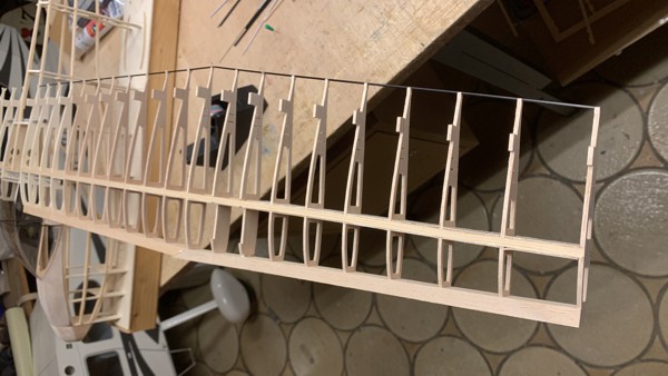

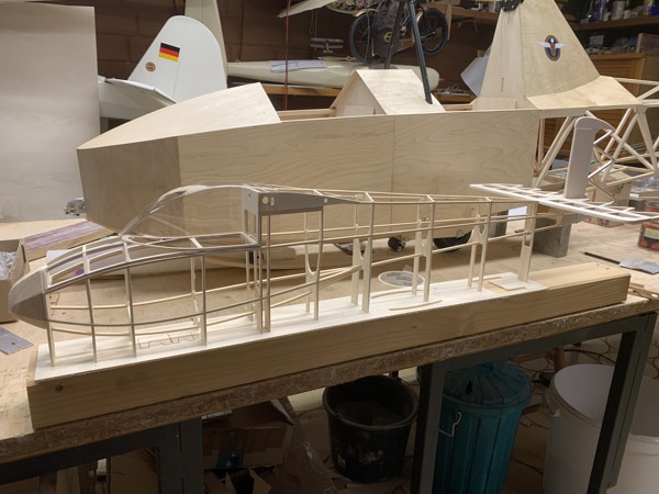

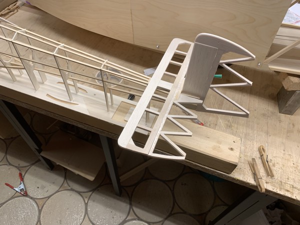

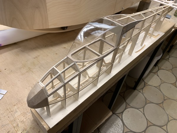

der Tragflächenbau schreitet voran Wink
In der Haube habe ich noch einen Bügel eingebaut, dort wo im Original auch in etwa der Rohrrahmen in der Haube sitzt, die Haube ist leider so wabbelig, dass ich sie mit meinen groben Maurerhänden fast nicht greifen kann ohne sie zu zerdrücken, desweiteren habe ich sie im vorderen Bereich beplankt
Als kleiner Tipp für die anderen, ich habe die Voll-Kohlesteckung gegen Kohle Rohre getauscht, bringt ca. 25g, dafür baue ich aber auch Streben aus 3mm Kohlerohr mit eingeklebten abgewinkelten Drähten oder gar Gabelköpfe ein,
dann sind die Streben funktional und man braucht die überdimensionierte Steckung sowieso nicht Wink und hat evtl. immer noch ein paar Gramm gespart!
Heute kommt das restlich Material von Höllein, dann kann es weiter gehen Very Happy Very Happy

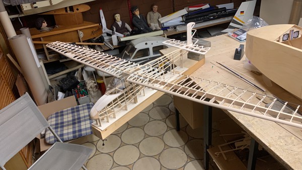

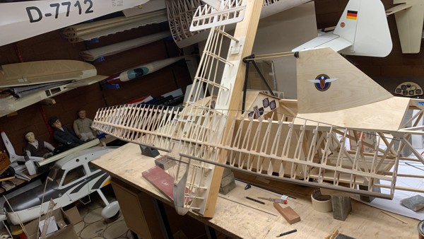

Âge: 55 Verseau
MessagePosté le: 28/12/2021 23:16    Sujet du message: Répondre en citant
« Johannes » a écrit:
Erstflug noch 2021 Shocked
könnte passieren Wink nein nicht wirklich, sieht aber schon ganz gut aus
sie staunen ganz ungläubig, sie will schon abheben Wink
Âge: 64 Sagittaire
MessagePosté le: 29/12/2021 07:07    Sujet du message: Répondre en citant
Wahnsinn Shocked
