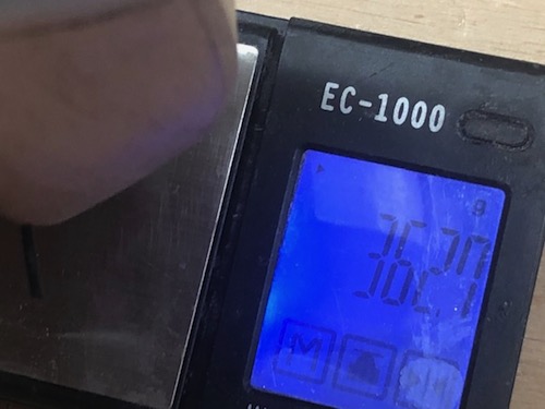

Es ist soeben eingetroffen: 36 g /m2 !!
Rein weiss, sehr dünn. Ich muss wohl noch mal fein säuberlich nachschleifen.

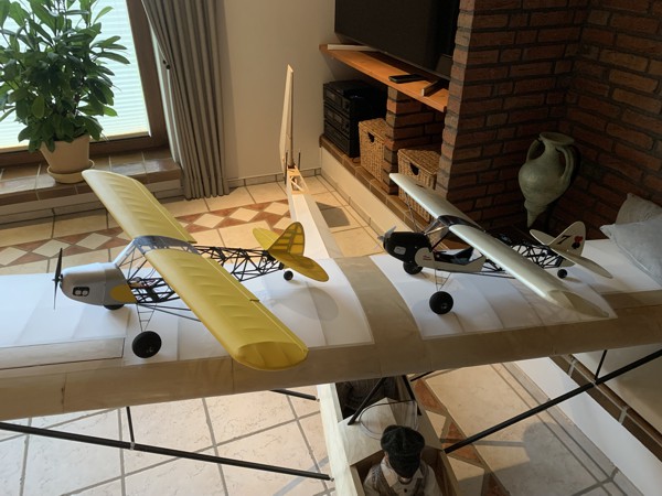

bei Manni geht es auch weiter Wink
und Thomas, im übrigen hat der Ralf einen Schlepper für die Ka4`s gebaut
auch im Maßstab 1:3 der sollt dann ja zur Mimo passen Laughing
ups, da sind ja gleich zwei Wink

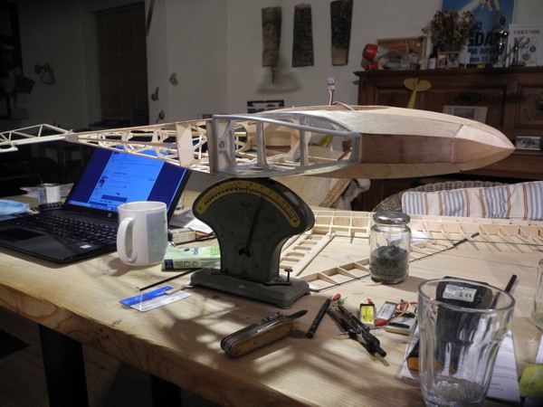

330 Rumpf
42 Haube
105 Fläche L
104 Fläche R
63 Steckungen
40 ca. Steben
40 ca Bespannung
700 g - da werde ich am Ende wohl landen
drin sind AAA Eneloop-Akkus, zusätzliches Blei ist nicht nötig. Austariert wird durch Verschieben des Akkupacks.
Jetzt wird die EWD gemessen.
Beste Grüße

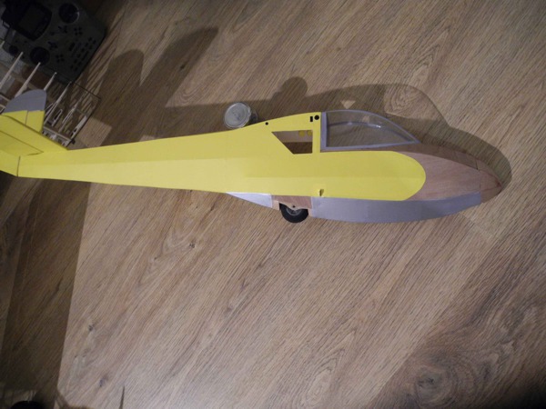

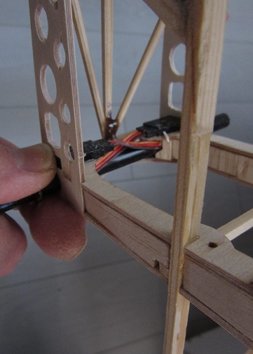

MessagePosté le: 11/02/2022 20:06    Sujet du message: Répondre en citant
Guten Abond,
Leider Johannes, 500 gr schaff Ich nicht Sad

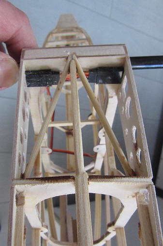

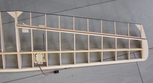

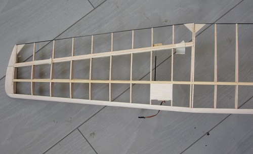

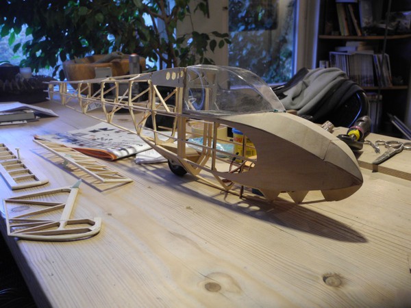

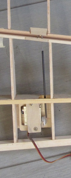

Wieder ein bisschen weiter, die Servo Anschluss im Hauptspant weniger sichtbar gemacht
Die Flugel gebaut und kontroliert ob dei auf die Rumpf passen
und die servo's mit Anlenkung gemacht, so das Ich erst die Oracover darauf machen kann und dann die Anlenkung einleimen konnte
LG,
Vincent (DB)

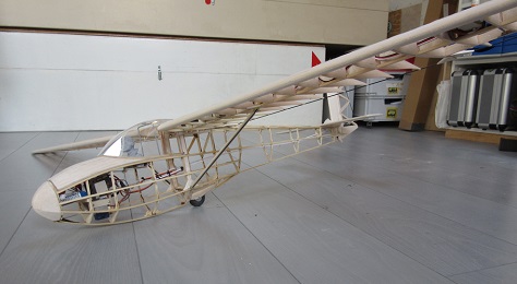

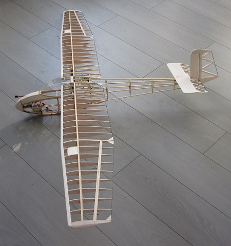

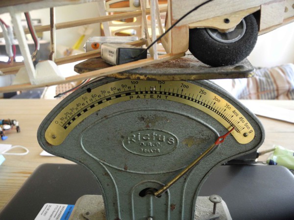

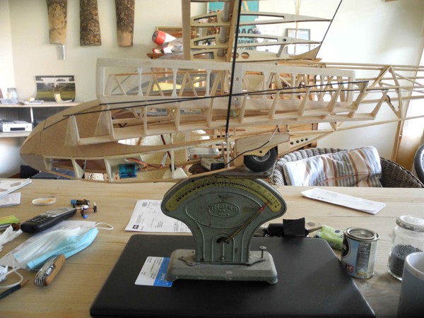

MessagePosté le: 13/02/2022 11:56    Sujet du message: Répondre en citant

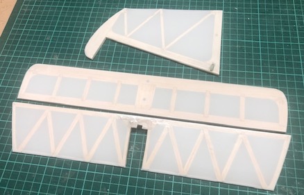

So,
bei Manne geht es weiter, kurz vorm Bespannen
Rohbau-Gewichtskontrolle Wink
Die Waage zeigt 450g Very Happy Very Happy
mit allem drum und dran ohne Bespannung
Uli
Inscrit le: 12 Déc 2007
Âge: 79 Vierge
MessagePosté le: 14/02/2022 16:16    Sujet du message: Répondre en citant
[humm] trotzdem: Glückwunsch

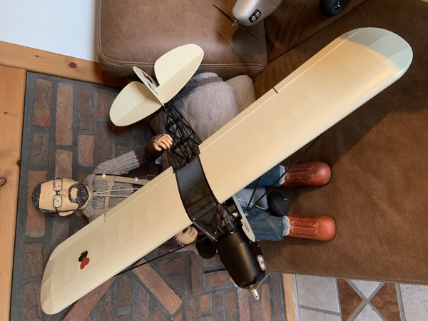

Heute Bilder von Manne erhalten Wink
Es wird Very Happy Very Happy wie sieht`s bei euch aus, Uli bist Du schon am bespannen,
Christian, Peter usw. [humm]
Âge: 63 Sagittaire
MessagePosté le: 16/02/2022 10:48    Sujet du message: Répondre en citant
Farbe passend zum Schlepper Very Happy

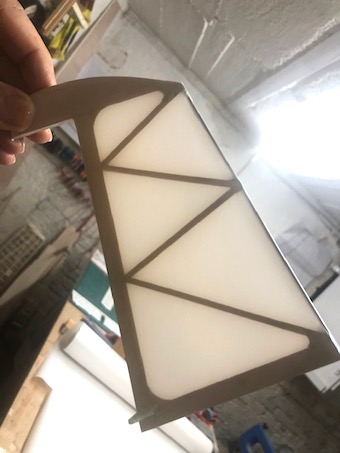

Âge: 55 Verseau
MessagePosté le: 17/02/2022 08:37    Sujet du message: Répondre en citant
Hallo Uli,
sehr schön durchscheinend Very Happy Very Happy
So Manfred berichtet das er fertig ist Wink

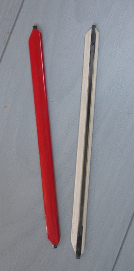

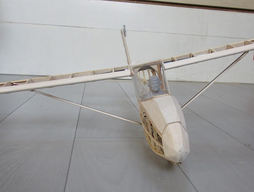

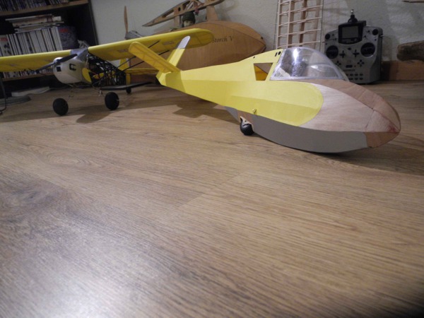

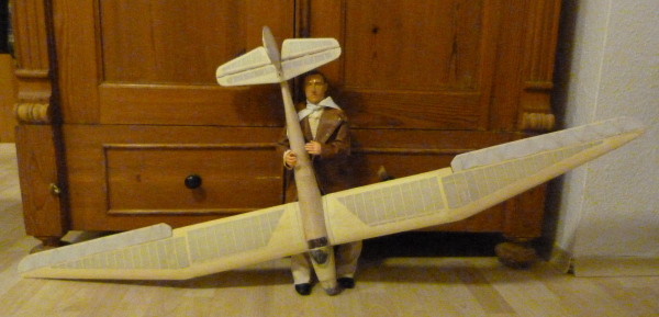

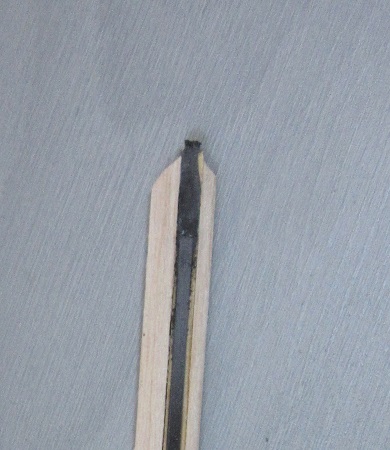

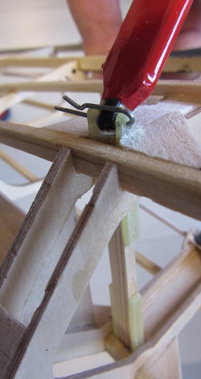

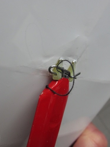

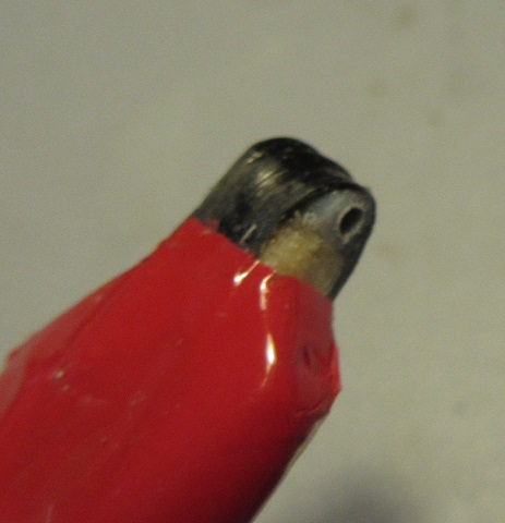

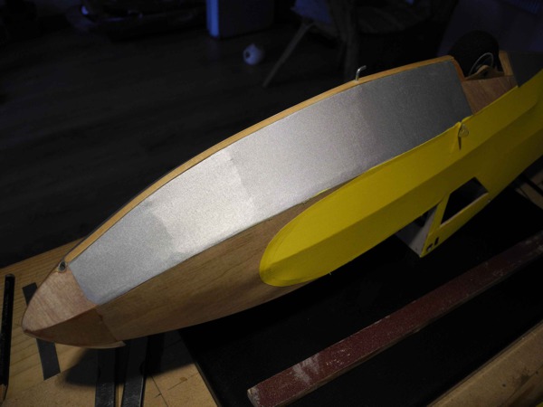

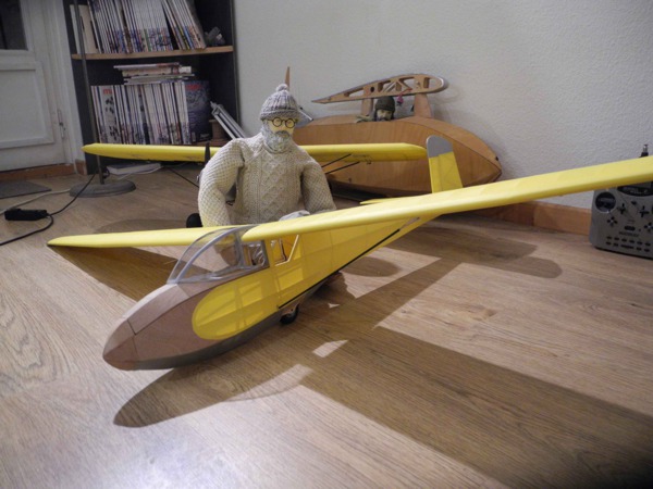

Ich hab doch fleissig weiter gearbeitet. Erstmal Streben, gemacht von 3x3 Kiefer mit oben und unter 0.5x 3mm Kohlen faser, vorn und hinten balsa, profiliert und Oracover daruber
. Mit Clipsen von 0.6mm Stahldraht durch zwei epoxy Strips festgemacht am Flugel und Rumpf

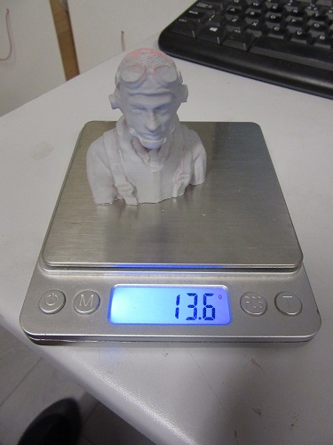

Hier ist die Piloten sichtbar, Sjoerd hat die 3D geprint und gibt 13 gram auf die Wege
must noch gemahlt werden....
Das gewicht ist ungefahr 500gr, must leider noch etwas ballast dabei, Auch die Oracover ist ziemlich schwer.....
Diese Ka 4 ist mein, wie heisst dass, Farb vorbild??
LG,
Vincent (DB)

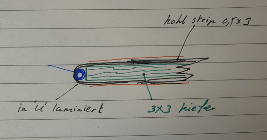

sehr schöne Streben hast du gemacht - kannst du hiervon ein Foto en detail machen?
Vielleicht kann ich deine Idee kopieren?
Uli
Âge: 55 Verseau
MessagePosté le: 18/02/2022 08:06    Sujet du message: Répondre en citant
Kleiner Nachtrag,
Manne hat noch eine Kufe und nen Hochstarthaken verbaut
Inscrit le: 17 Aoű 2015
Âge: 76 Vierge
MessagePosté le: 18/02/2022 12:36    Sujet du message: Répondre en citant
Hallo Ulli,

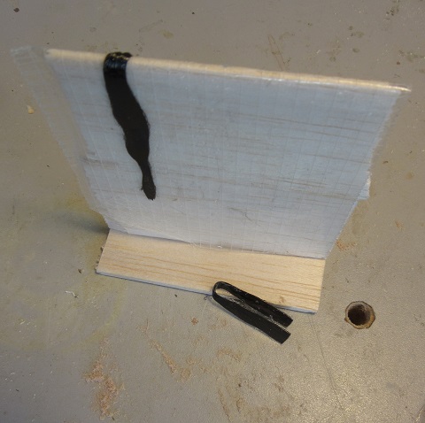

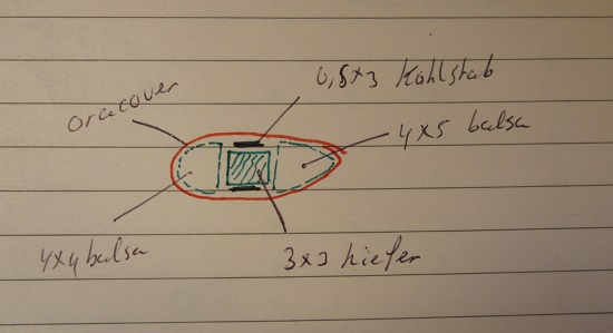

Leider hab Ich nicht viel Bilden von die Bau der Streben. Zwei Zeichungen helfen vielliecht,
Ich mochte gern die Kohlenfaser "rundlaufend" haben, so Ich habe zwei 'U' laminiert von Kohle roving
. Die U's hab Ich mit Sekundekleber am Kieferleisten geklebt, mit ein Stuck Bowden im die 'U'. Am Ende abgeschrägt und die 0.5mm Kohlestab aufgeklebt.
Von 1mm Epoxy hab Ich 3mm breiter Streifen gesägt, 1mm Locher gebohrt und mit Sekundenkleber auf ein Kieferleiste geklebt.
Im Die Flugel beiderseits der Hauptholm
Die Streben wegen 5 gr pro stuck.
LG
Vincent (DB)
