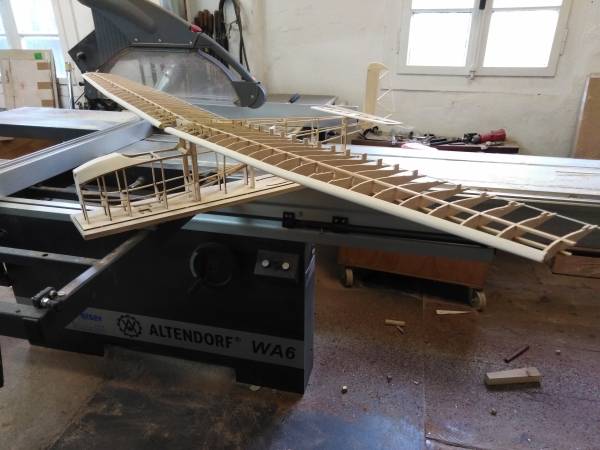

Johannes Serial Posteur
Âge: 63
Posté le: 06/03/2022 13:17 Sujet du message: |

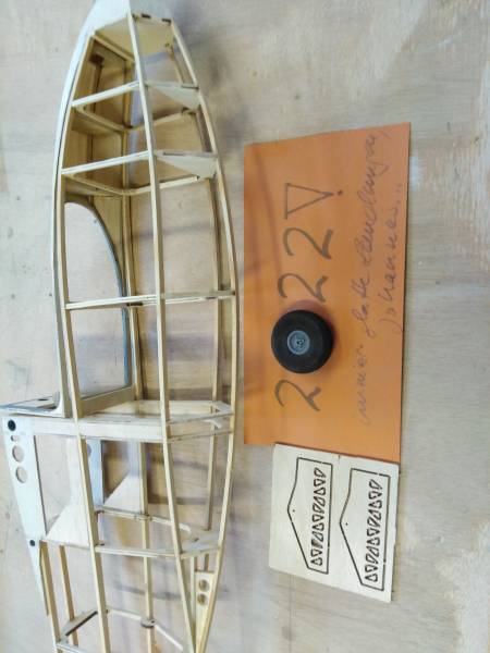

Ups aus dem Karton auf die Kreissäge gefallen

Shön, Johannes,
dass du die Zeit zum Auspacken gefunden hast Inzwischen ist bereits bespannt, belettert, bemalt?

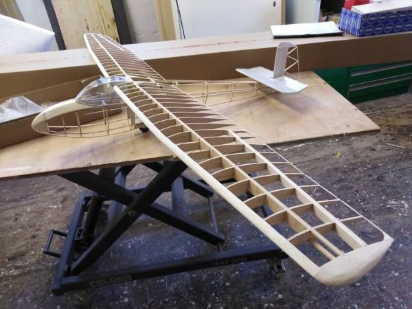

Âge: 63
Posté le: 06/03/2022 18:48 Sujet du message: |
Hi Christian,
schnell ist gut gesagt aaaaber:
Man sollte zwischenzeitlich mit Bedacht bauen und nicht wie ich
schnell - schnell mal zwischendurch -----------------
Rumpf ging soweit recht zügig aber dann kamen die Flächen.
Linke so weit in Ordnug aber nun der Schlendrian: Die Rechte mache ich noch mal schnell hinterher.
Es fing an das ich mal eben das ganze Töpfchen Sekundenkleber über die rechte Hand ausschüttete
Doch es kam noch besser -
Schön die großen Rippen auf beide Gurte auffädeln und ankleben,
dann die kürzer werdenen bis zur Endrippe. Das ging superschnell
Beide Flächen mal zu beieinander gelegt und
Die rechte war eine Rippe länger
Es war eine Rippe mehr im Paket und diese hatte ich dann mit
verbaut (Wie doof kann man nur sein)
Also an geeigneter Stelle eine Rippe herausgebrochen und die Gurte
wieder aufs richtige Maß angeschäftet
Zeitgewinn - null
Schönen Restsonntag
Âge: 63
Posté le: 07/03/2022 14:07 Sujet du message: |
Auch von mir : Glückwunsch zur fertigen Ka4
Lass sie ganz wir wollen sie auch noch begutachten
Âge: 63
Posté le: 07/03/2022 20:18 Sujet du message: |
Nabend Manfred und Kaus,
nächstes Wochenende ist eine Auszeit aber dann gehts wieder richtig in die Vollen
@ LeichtbauULI
Heute Flächen verkastet - einseitig mit 1.5 mm Balsa mittelhart,
die letzten 4 Felder mit 1mm und die letzte offen--------
das sind noch mal einige Milligramm gespahrt
Ach ja - Nasenklotz ist auch drangebappt
LGJ

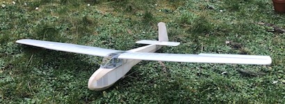

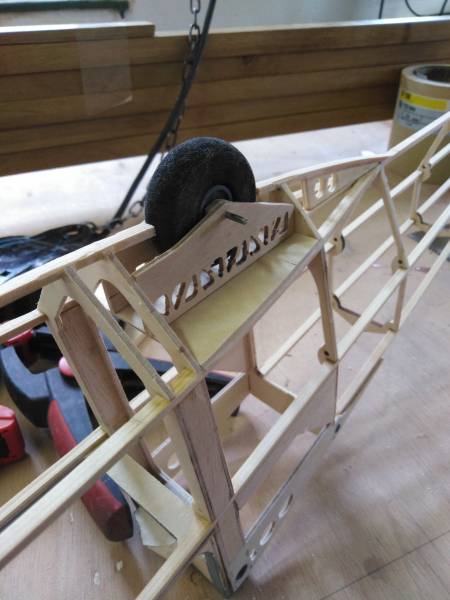

Irgendwie ist es hier ruhig geworden
Ein bisschen hab ich weiter machen können:
Dank der Spender:
und schwupp wars fertig
Heute kommt Haube und Co dran
(habe keine Lust mehr auf Baustahl biegen im Keller)
Schönen Restsonntag

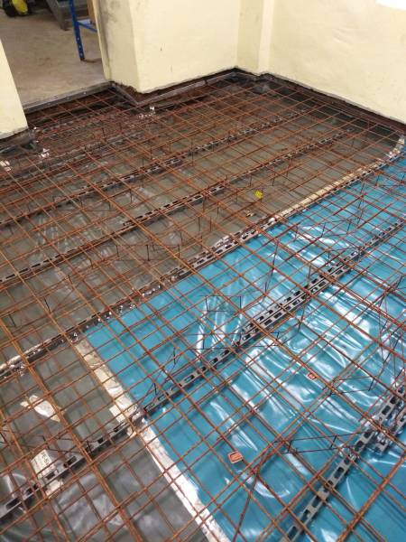

Âge: 63
Posté le: 22/03/2022 17:39 Sujet du message: |
Der Werkraumboden wird noch dauern
erst ende April kommt der mit dem Beton
Immer diese faulen Handwerker
das bedeutet vor Spätherbst ist der nicht nutzbar
Dafür mach ich immer kleine Häppchen in der Werkstatt:
