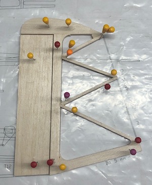

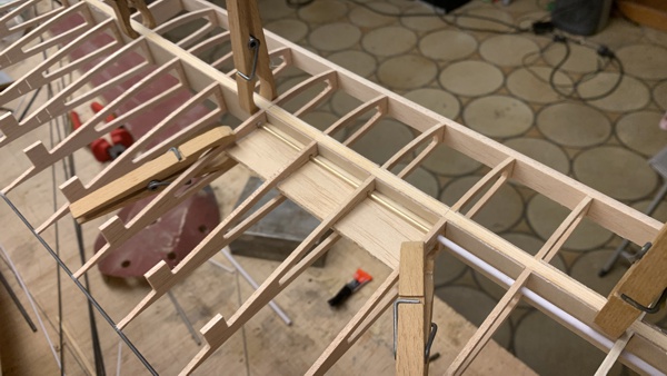

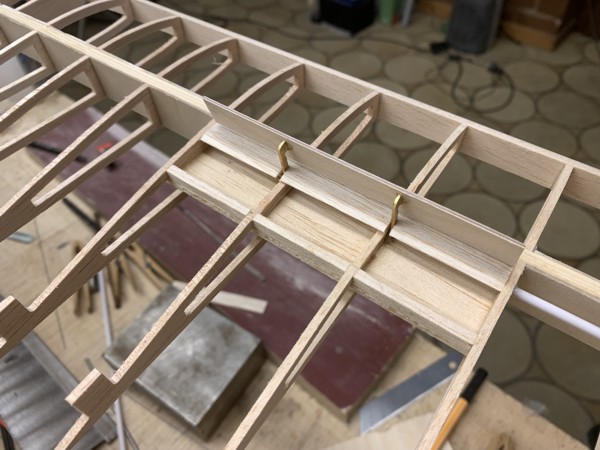

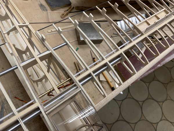

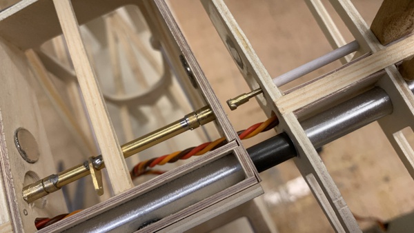

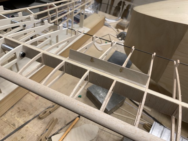

die Klappen sind fertig Wink
Klappenunterbau
gekoppelt wird die Torrsionsachse mit einer art Kardangelenk
die Anlenkung von der Drehachse oben im Baldachin geht später nach unten,
an den Servo dafür wird dann Später auch die Schlepp-Kupplung hängen
im Ausgefahrenen Zustand von hinten
und von vorne
als nächstes werden dann die Querruder gebau und die Servos eingebaut Very Happy

Ja, die Bremsklappen... ich möchte ja dieses Jahr mit dem Flieger an der Seiser-Alm fliegen. Da geht es manchmal schon mächtig hoch, vielleicht sind ein paar Klappen da wirklich nicht schlecht, wenn man nicht unbedingt in den Sturzflug gehen will, um runter zu kommen. Strukturell käme die Ka-4 da vielleicht doch an Ihre Grenzen, ohne Beplankung.
Hier an der Halde auf der ich gelegentlich fliege wäre es auch von Vorteil, denn dort kann man nicht weit hinter die Hangkante fliegen, da geht es schon wieder runter. Zumindest würden die Klappen die Bandbreite an Wind/Aufwind in der man fliegen kann, deutlich erhöhen...
Ich überlege noch.

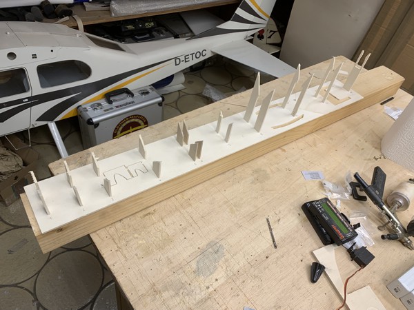

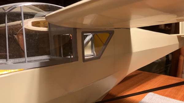

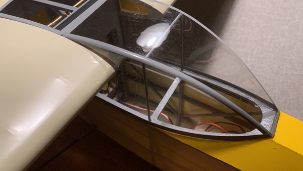

Olli, kannst Du einmal eine nähere Aufnahme von der Steckkupplung deiner Bremsklappen machen? Wie hast Du die hergestellt? Sieht überzeugend aus!

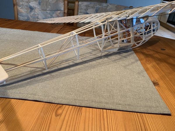

Hier mal zwei Bilder meines Rumpfes. Ich habe mir genehmigt die Kabinenhaube mit 0,4 Sperrholz zu beplanken.

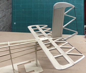

uuuppsss Laughing Laughing
da ist mir die Süße doch einfach der Helling entsprungen Laughing

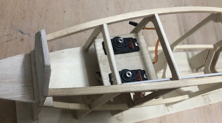

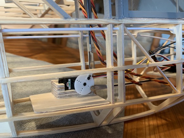

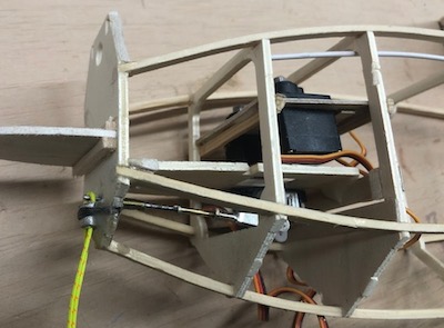

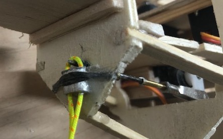

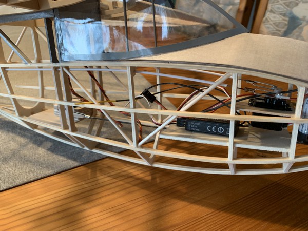

Das Servo für die Drehklappen und gleichzeitig Schleppkupplung Wink
Habe noch ein Paar Schaschlik-Stäbe eingebaut, der Rumpf schien mir gegenüber den Tragflächen doch recht labberich zu sein [humm] [humm]
so fast fertig zum bespannen Wink

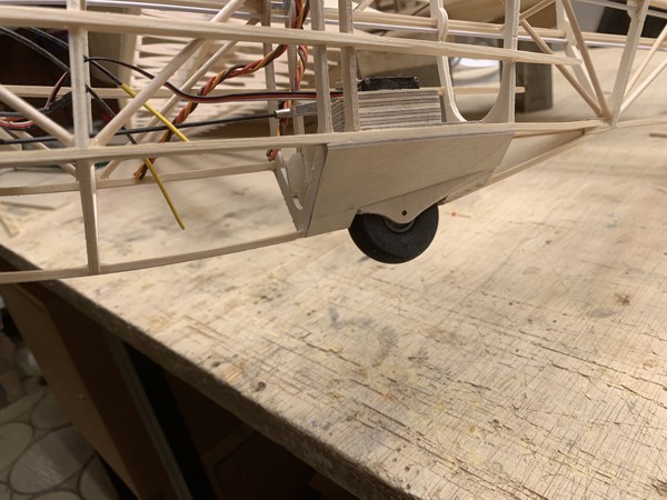

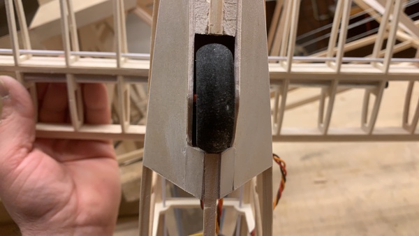

Hab jetzt noch ein Rädchen, dnke Ulli nochmal`s dafür Very Happy Very Happy , eingebaut

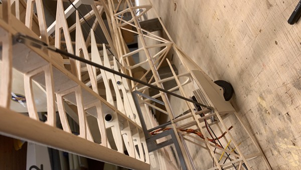

zuguter letzt, habe ich dann auch noch die Streben umgesetzt Wink
So, Männer`s bevor ihr weiter diskutiert was man(n) braucht oder nicht, habe ich jetzt in der Zeit meine kleine Ka4 soweit fertig gestellt mit
allem was so auf der Wunschliste stand Wink
Ob man dies alles braucht oder nicht ist mir jetzt eigentlich egal, mir hat es auf jeden Fall Spaß gebracht diese eure Wünsche alle umzusetzen Very Happy
Ich werde jetzt morgen noch alle Teile die noch mit Harz nachgeklebt werden müssen noch kleben und danach wird sie dann bespannt.
Im übrigen wiegt sie jetzt im ganzen 649g, mit der Bespannung wird sie dann unter 700g wiegen, dass geht wohl in Ordnung.

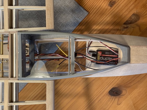

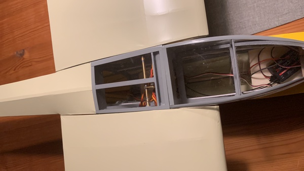

Fotoapparat ist nicht kaputt:
Besondere Grüße an Manfred und Johannes. Wie das passt, klasse!

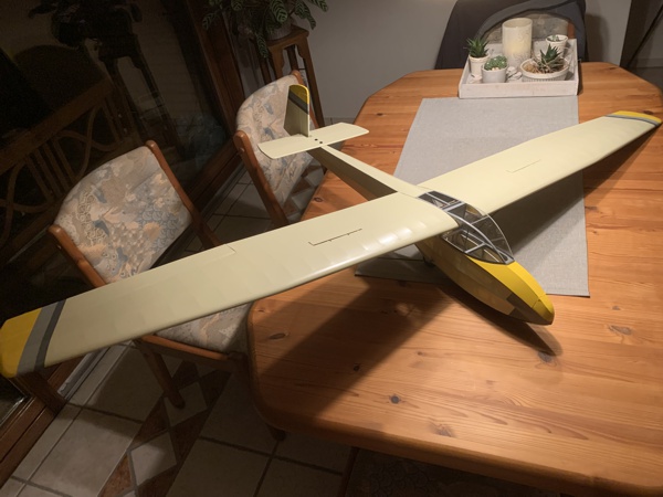

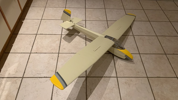

So bin fertig, ein etwas anderes Design Very Happy Very Happy
Kleiner Nachtarg für die absoluten Leichtbauer,
Zahnstocher, doppelt Verkastung werden nicht benötigt, den Rest muss jeder für sich entscheiden was er sich antun möchte und wonach es aussehen soll.
Ich komme auf jeden Fall so ohne 1g Blei zusätzlich in der Nase aus Wink Very Happy Very Happy

Glükwunsch, Olli!
Sie sieht prima aus die Kleine[clap] Dein Design passt zu den 50/60igern.
Uli
Âge: 63 Sagittaire
MessagePosté le: 06/01/2022 07:51    Sujet du message: Répondre en citant
Passt super [good] zur etwas größeren K3 Wink

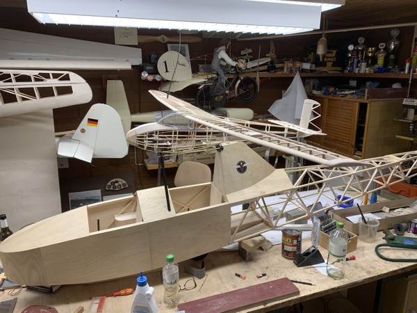

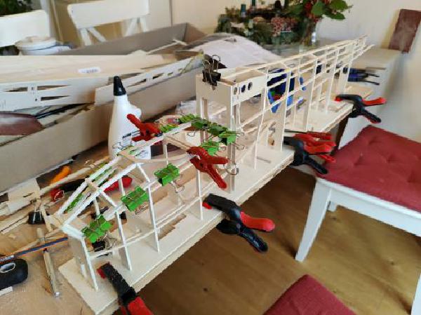

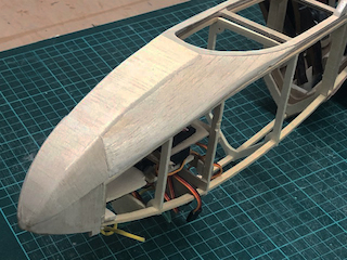

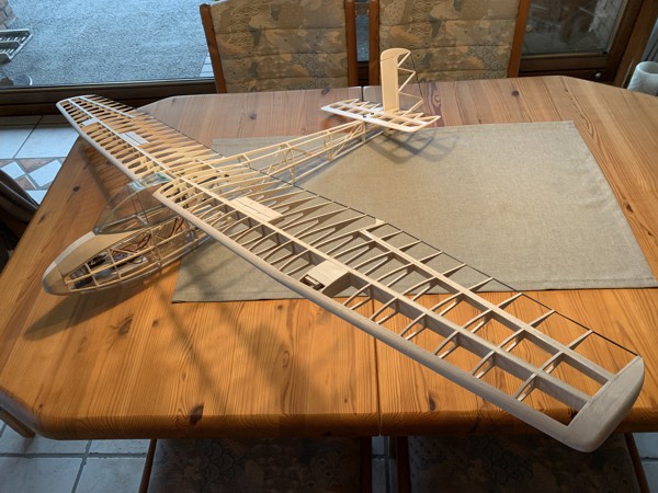

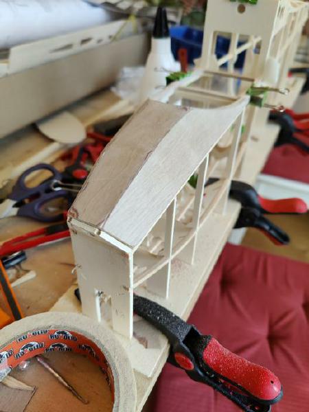

Hallo zusammen,
wie ihr seht ist es ein wenig weitergegangen. Von vorn bis hinten.#
Beste Grüße
Uli

Hi Uli,
bei dir im Bastellraum kann man ja schon fast einen Rumpf erkennen [good]
Schön das es weiter geht Very Happy

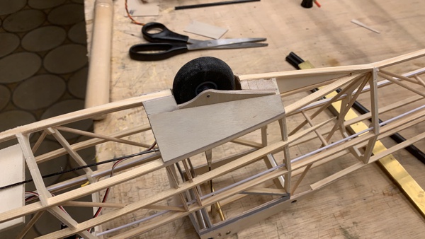

Nabend!

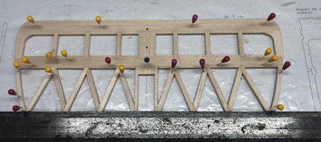

Also ich habe auch die Diagonalen zur Versteifung im Rumpf eingebaut, nur hatte ich keine Schaschlik-Spiesse, ich hab dünne Balsaleisten benutzt.
Gerade habe ich den Radkasten gezeichnet, morgen fräse ich den dann und baue ihn ein.
Wenn er jemandem von Euch gefällt und ihn brauchen kann, ich kann Euch gerne die Teile fräsen und schicken.
