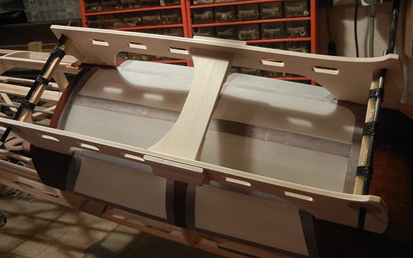

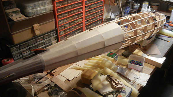

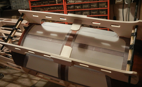

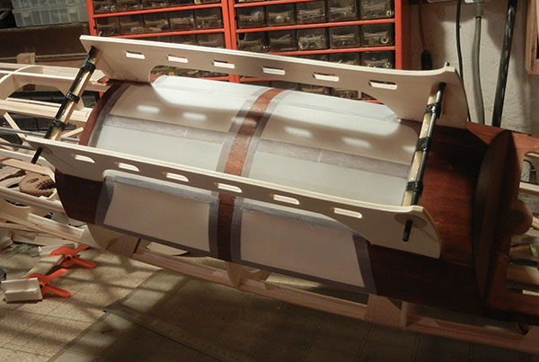

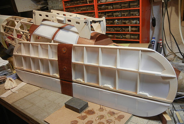

petite reprise très molle de mon fus'Orond… je voulais le terminer pour Chantemerle de cette année…mais vu le peu de temps que je peux y consacrer en ce moment et une petite baisse de motivation pour diverses raisons ça m'étonnerais que j'y arrive… si tant est que j'y participe Embarassed
Un bout d'entoilage du fuselage sous la cabane d'ailes
pour la mise en place d'un renfort de cette cabane que je ne trouve pas assez "rigide" à ce niveau
Une fois que ce renfort sera collé (et sécurisé par ligatures), il aurait été délicat d'accéder à cette partie avec le fer…
J'ai procédé par plusieurs petits panneaux parce que la courbure et les découpes ne sont pas si simple à gérer d'un seul morceau…
à suivre à petit rythme.

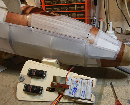

toujours aussi mollement… j'avance…

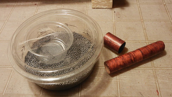

Confection d'un tube avec bouchon en papier kraft vernis-teinté effet bois pour y mettre du lest amovible = 110gr de grenaille possible, ça devrait suffire pour affiner le centrage.
J'ai par ailleurs renforcé quelques lisses de la partie AV du fuselage pour optimiser sa rigidité jusqu'à la cabane d'ailes.
Il faut maintenant que je passe à l'entoilage complet pour finaliser l'implantation radio et le centrage.
à suivre toujours aussi doucement Confused

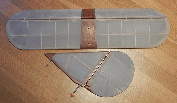

MessagePosté le: 06/09/2023 20:05    Sujet du message: Répondre en citant
point MTO du jour = 33° à 18H à l'ombre de mon figuier-parasol trentenaire… c'est dingue à cette date [humm]

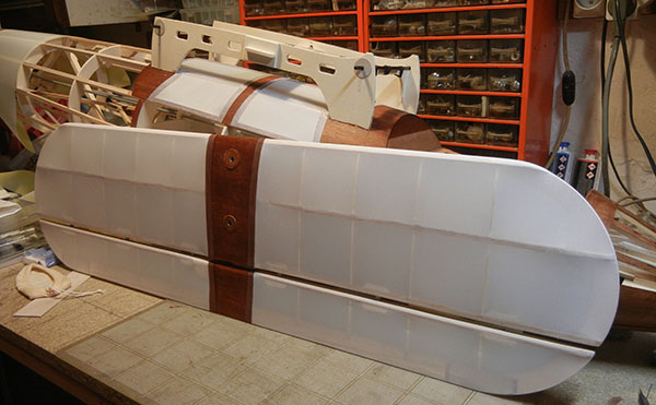

24° à l'atelier… idéal pour faire chauffer le fer et faire un peu d'entoilage sur le stab Laughing
5mm de fente avec ces charnières bâton de 3… pas facile à caler et de faire plus serré Crying or Very sad tant pis… le but c'est pas de point dur et un volet au mouvement fluide…

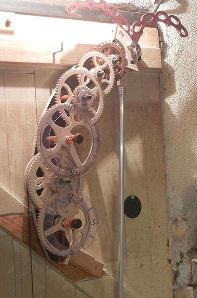

Le tout sur fond de musique douce ET du battement de mon horloge en bois qui fonctionne à merveille quand il ne pleut pas MDR
Âge: 60 Scorpion
MessagePosté le: 07/09/2023 18:28    Sujet du message: Répondre en citant
bonsoir,
155 gr tout entoilé ; c'est très prometteur pour conserver mon devis de poids global initial Very Happy
Il faut maintenant que je passe à l'entoilage du fuselage… sacrée surface que je vais faire en plusieurs panneaux parce que j'ai pas mal de découpes pour suivre les parties coffrées… pas simple cette histoire [humm]

Salut Seb, super ton effet faux bois sur le tube en kraft, tu peux décrire la méthode stp
ici sud Espagne bord de playa le temps est des plus agréable [tong]
Âge: 60 Scorpion
MessagePosté le: 08/09/2023 14:51    Sujet du message: Répondre en citant
Salut Vincent,
c'est tout simple :
8 couches de papier kraft enroulées serrées autour d'un tube en plastic (tube-gaine électrique lisse pour faciliter le démoulage)
• Collage à la colle blanche diluée à 50%
Séchage 1 nuit ; ça devient très dur !
Pour le bouchon : idem avec 1 tour de papier cristal entre (pour laisser un peu de jeu et démoulage facile)
1 opercule en balsa pour boucher chaque côté.
• Pour la teinte "effet bois" = vernis incolore teinté avec la couleur qu'on veut, passée avec un pinceau large un peu ébouriffé en tournant pour charger et faire des effets de veinage.
Je trouve le résultat pas mal Very Happy

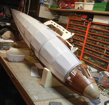

je me lance enfin dans l'entoilage de ce fuselage aux courbes généreuses… mais pour ne pas avoir de gros plis à rattraper à la tension et avec les découpes des différents coffrages difficiles à gérer en seulement 2 panneaux je procède par panneaux successifs…
y'aura obligatoirement des raccords et des sur-épaisseurs Embarassed mais ça donnera un cachet encore + antique [humm]
La tension finale sera faite quand tout sera entoilé pour gérer les efforts de tension du Diacov.
à suivre tranquillement

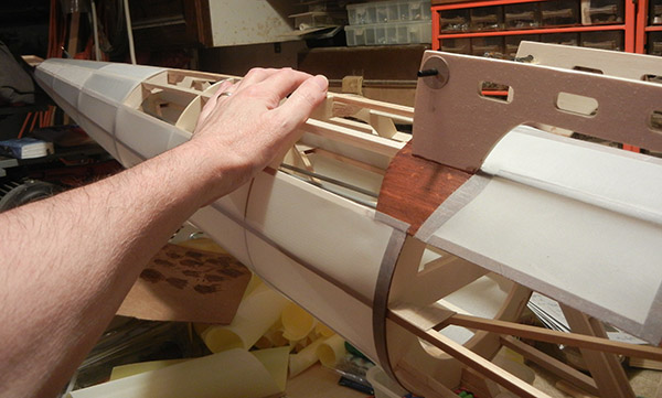

Panneau après panneau j'avance sur l'entoilage du fuselage… et c'est là qu'on commence bien à voir les "gros" volumes du bestiau !
J'ai pas de "grosses paluches" Laughing mais avec 20 cm de diamètre au maître-couple ça va faire une belle présence en l'air !

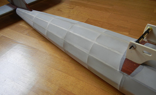

J'ai mis le turbo et terminé l'entoilage du fuselage ! je laisse encore la partie avant pour y coller un peu de plomb si nécessaire pour n'avoir que 100gr amovible ; ça devrait suffire.
Demain je finalise et stabilise la tension globale, et un coup de vernis-teinté pour marquer les raccords Diacov / coffrage de la cabane.
Je pense que je vais pouvoir passer au pré-centrage final sans avoir besoin d'entoiler les ailes qui ne devraient pas changer grand chose pour ce centrage [humm]

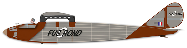

voilà ce à quoi je pensais comme déco finale pour ce planeur…
avec une teinte bois en continuité / biais de la dérive et reprise sur la partie AV
La cabane d'ailes en bois peinte en noir mat…
Pour tout le reste entoilé au Diacov du fuselage / dérive / stab et ailes
j'aimerai essayer une teinte gris clair très léger ?

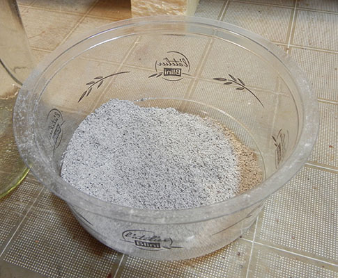

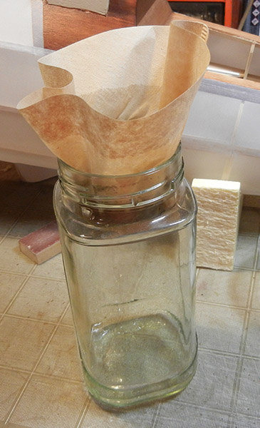

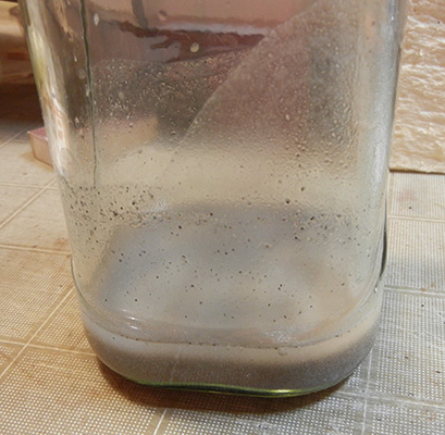

En alchimiste talentueux Laughing j'ai envie de faire un essai sur un cadre-test avec de la cendre tamisée / broyée mélangée avec du vernis incolore… une piste interessante ?
EDIT en direct-live
cendres tamisées
dans un filtre à café avec de l'eau de pluie
ça donne ça
mais pour l'instant… trop de particules qui ne donnent pas un mélange homogène [humm]
Je vais donc attendre de recevoir cette teinté grise toute prête pour faire des essais MDR

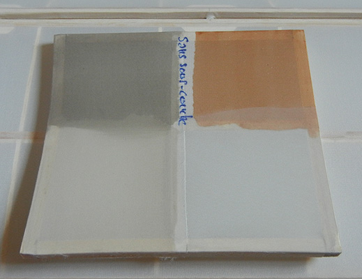

MessagePosté le: 15/09/2023 17:08    Sujet du message: Répondre en citant
j'ai reçu la teinte grise ce midi (36 H après commande) !
mais… c'est beaucoup trop clair (couleur cendre)… j'aurai du prendre la nuance + foncée pour n'avoir que 2 produits à doser facilement si je n'en ai pas préparé assez Confused
Du coup j'ai testé avec quelques portions d'autres colorants passé au tampon fait d'une vielle chaussette.
mélangé avec 1 base de vernis incolore :
• en bas à droite le test naturel + cette teinte grise… on voit aucune différence avec le Diacov brut…
• en bas à gauche = idem + 1 goutte d'encre de chine
• en haut à gauche = idem + 4 gouttes d'encre de chine + 2 gouttes de noyer doré : ça me plait mieux Very Happy

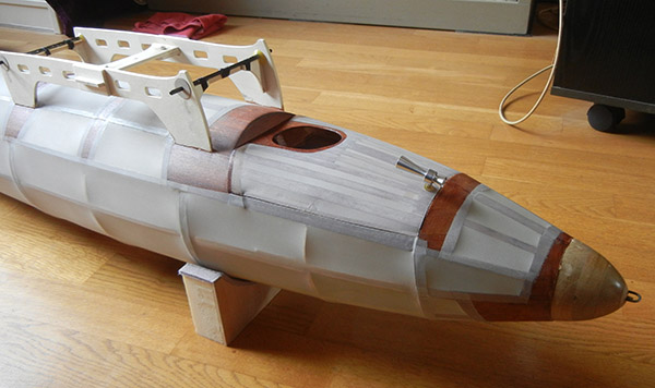

Âge: 60 Scorpion
MessagePosté le: 20/09/2023 12:03    Sujet du message: Répondre en citant
pas grand chose à montrer… mais j'avance un peu quand même Confused
L'entoillage du fuselage est terminé.

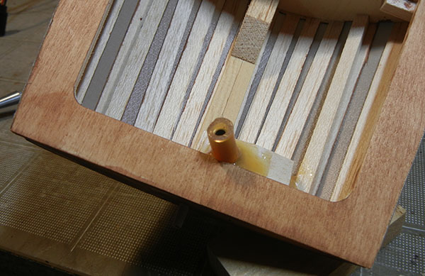

J'ai testé mon vernis coloré sur le cockpit… j'obtiens une nuance qui se différencie du Diacov naturel, une teinte un peu "sale" qui fait bien vieillot Laughing ça estompera un peu la misère des raccords…

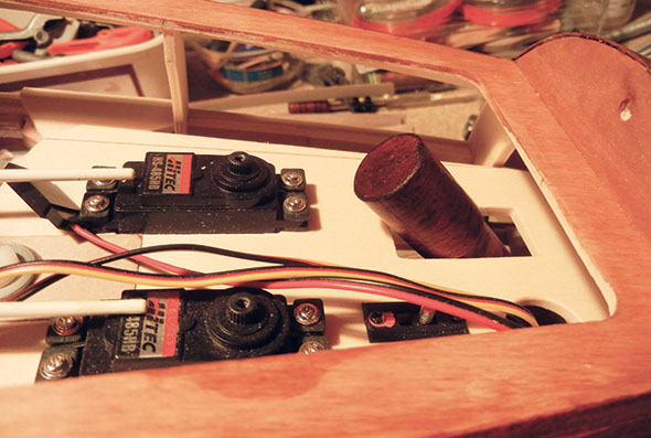

Et un verrou de maintient de l'accus de réception qui pivote pour extraire l'accus si besoin.

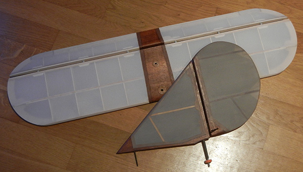

Âge: 60 Scorpion
MessagePosté le: 20/09/2023 19:06    Sujet du message: Répondre en citant
la teinte est validée avec ce nouvel essai sur la dérive ; on voit bien maintenant la différence avec le Diacov naturel (sous un éclairage électrique)…
J'espère juste en avoir préparé assez pour le fuselage + le stab… Confused
les ailes pourront être un poil différentes si j'en ai pas fait suffisamment…
Le but est de rester en camailleux pour l'ensemble.
EDIT commentaire de ma femme : elle est belle ta teinte "gris ciment" Laughing
auquel j'ai répondu : j'espère ne pas avoir fait un parpaing volant MDR
Âge: 60 Scorpion
MessagePosté le: 21/09/2023 18:57    Sujet du message: Répondre en citant
cette remarque "gris ciment" de ma femme m'a interpellé Laughing
du coup j'ai légèrement éclairci la teinte pour teindre le stab
Ce planeur va être une véritable éprouvette à teintes Laughing
mais ça donne un bel effet vieillit avec des nuances subtiles qui devrait donner un aspect global sympa au final Very Happy

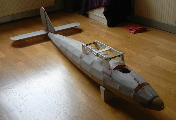

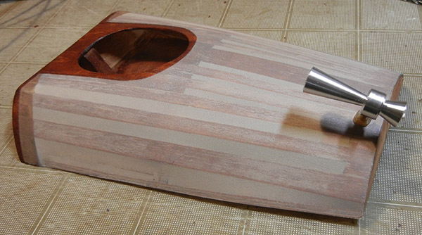

MessagePosté le: 24/09/2023 19:17    Sujet du message: Répondre en citant

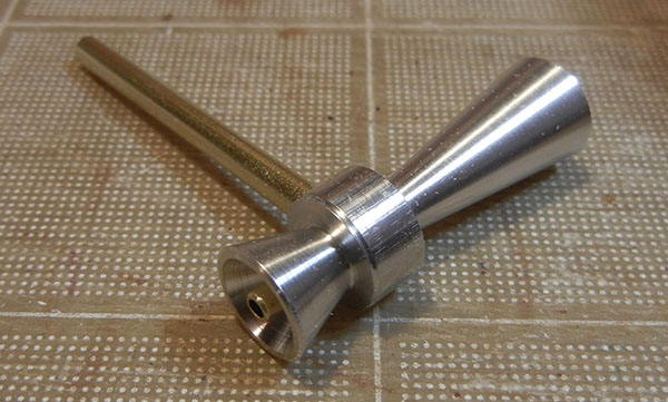

j'ai tourné une Sonde-Pitot factice qui prendra place sur l'AV du cockpit.
Même si c'est un planeur Perso (et non une réplique / semi-maquette) je me fais quand même plaisir histoire d'embellir de quelques détails ce fus'orond Very Happy
Pour que sa fixation soit amovible, le tube du pied est enfilé dans un morceau de Durit silicone ; le maintien est suffisant pour qu'il puisse être enlevé pour les hautes herbes…
à suivre en situation quand j'aurai terminé la teinte complète du fuselage.

MessagePosté le: 25/09/2023 19:31    Sujet du message: Répondre en citant

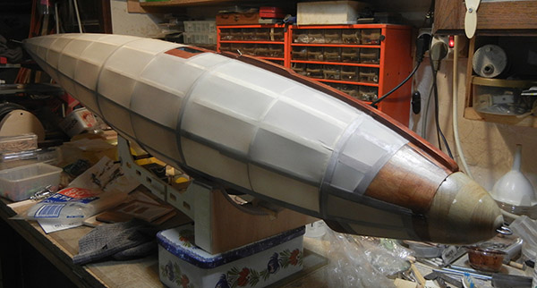

la teinte gris-chaud est passée sur la totalité du fuselage Very Happy (c'est pas très visible sous un éclairage électrique) Embarassed
je vais laisser sécher cette nuit ; pour l'instant j'ai de belles nuances qui réhaussent bien la structure, avec un aspect un peu "sale" et quelques raccords de passage "à la chaussette" qui feront une finition pas parfaite… mais ça devrait me plaire comme ça Very Happy
Au pistolet ça aurait été trop uniforme à mon goût…
Verdict demain à la lumière du jour, quit à repasser au niveau des raccords des couples pour faire ressortir encore + la structure ?
Ce passage de vernis-teinté-dilué sur le Diacov a tendance à le détendre un peu ; si besoin je re-passerais un coup de fer à entoiler avec la chaussette… mais en séchant ça devrait se retendre normalement ? à voir.

MessagePosté le: 26/09/2023 16:57    Sujet du message: Répondre en citant
Merci les amis !
c'est sec ; quelques belles nuances de gris… cet aspect vieilli me plait bien Very Happy
on voit bien les "côtes du cheval" Laughing
J'espère que la suite de la déco en biais du vernis-teinté marron à l'AV et l'AR va suffisamment atténuer les raccords du Diacov sur les coffrages… sans bavures… car ça c'est pas terrible comme finition actuellement Embarassed
Âge: 60 Scorpion
MessagePosté le: 26/09/2023 17:10    Sujet du message: Répondre en citant
Salut Seb, ce serait peut être plus net en reprenant, avec une limite nette au scotch, la teinte du bois sur les bords du Diacov.
