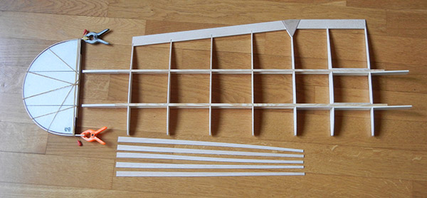

alors… les boites de "clacos" de maintenant c'est plus les belles boites en bois de notre enfance mes voisins m'ont apportés 2 boites hier soir… pourtant des camemberts de grandes marques connues… mais le "bois" est une espèce de mélange de bois et de carton d'aspect bois… ça se déchire en enlevant les agrafes… inutilisable
Donc retour aux bonnes vielles méthodes du lamellé-collé de balsa pour avancer un peu
5 lamelles de balsa de 1,5 taillées en biseau et collage à la blanche lente en 2 étapes.
Avec un peu de marge pour un raccord avec les BdA et BdF en contre-collage.
à suivre si ça raccorde bien…

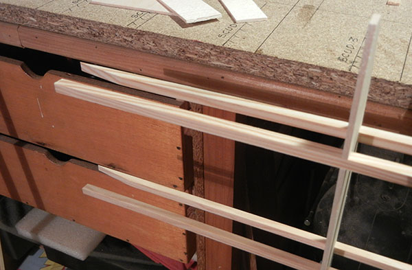

Posté le: 07/05/2022 21:15 Sujet du message: |
y'en a de tous les côtés, j'ai plus de petites pinces

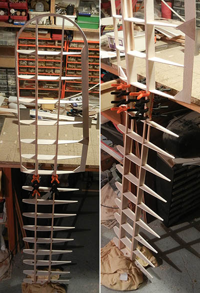

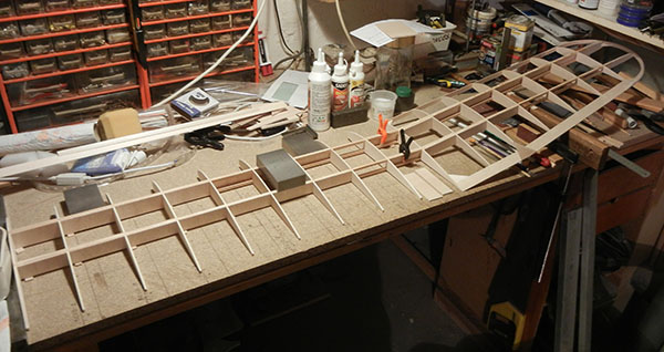

je poursuis avec le premier panneau central.
Cette fois les nervures en balsa de 3mm, longerons en 6x6 et 5x5 pin.
Dans un soucis de poids je commence à cloisonner sur 1 face les longerons avec du balsa de 1,5 assez dense ; je verrais si c'est suffisant pour une bonne rigidité de l'ensemble
Les biseaux de 10° sont préparés pour raccorder avec le panneau extérieur

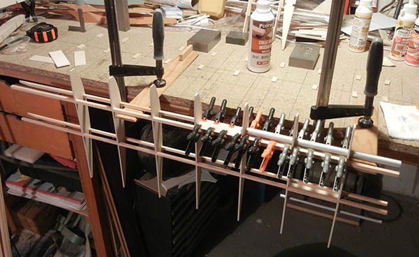

sebastian92 Serial Posteur
Âge: 60
Posté le: 13/05/2022 17:57 Sujet du message: |

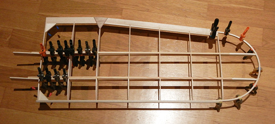

le dièdre calé à 10°, réunion et collage des 2 parties de l'aile droite à la colle blanche lente
à l'œil, l'alignement a l'air bon… pas si simple car j'ai pas beaucoup de recul entre le mur et ma scie à chantourner
Puis séance de pinces pour le maintien posé à la verticale
à force de manipuler ces petites pinces avec le pouce et l'index… je suis limite tendinite de l'index

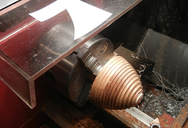

Pour changer un peu, je commence l'ébauche du nez qui est un sandwich de planches de teck bien raide, fils croisés, avec un insert central en hêtre, pour du poids utile ; ce sera ça de moins en plomb.
Je vais prévoir un crochet de largage en CàP pour une option remorquage…

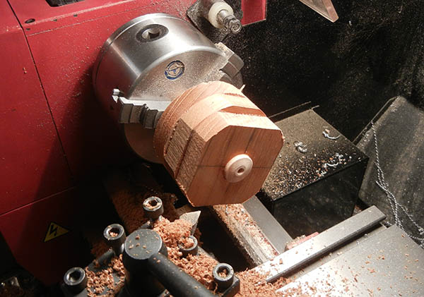

Un bel exercice de tournage mon histoire, tout en courbes ; du coup la tendinite du poignet me gagne à tourner les verniers… ça va me ralentir
Je terminerais à la râpe une fois le fuselage assemblé pour une belle continuité des formes.

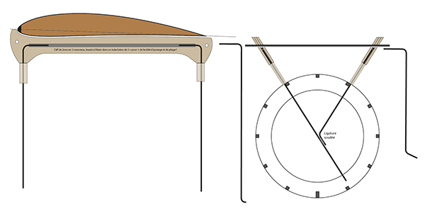

je continue avec mes plans d'intention de montage de la cabane d'aile.
Assise de l'aile en sandwich de ctp avec des montant en CàP de 2 ou 3 mm peut-être habillés de bois profilé… repris sur les couples en X pour un bon maintien. Le tout ligaturé/brasé à l'étain ; ça devrait suffire pour être assez rigide sans être trop lourd…
à suivre mollement en bravant ma tendinite

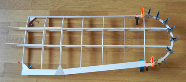

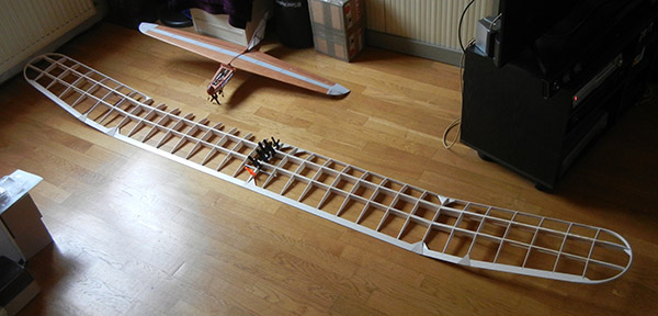

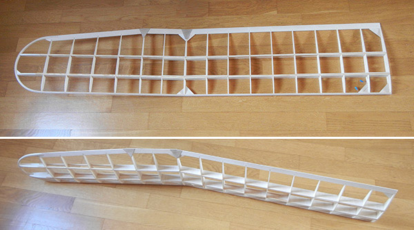

Posté le: 21/05/2022 21:55 Sujet du message: |
petit plaisir simple du soir = après assemblage et collage des 2 panneaux de l'aile gauche, vérification du calage des dièdres des 2 ailes…
2 mm de différence sur 1M50
c'est parfait

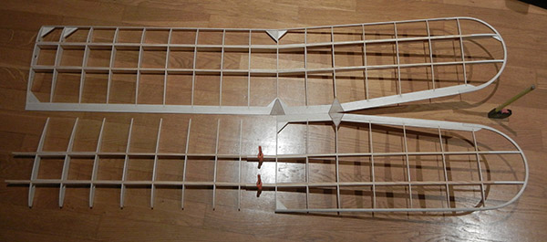

non ce n'est pas la même photo le feuilleton du printemps continue

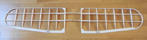

les ailes sont presque terminées ; toujours aligné sur mon parquet qui n'a pas bougé depuis 20ans, pointage des tubes de clés d'ailes à l'araldite lente pour la nuit
Les joncs de fibre de verre sont vraiment aléatoires en calibrage de diamètre… du coup j'ai opté pour des clés en tube alu avec insert en tube carbone pour renforcer et ça coulisse facilement sans jeu. 8/10 pour la clé principale et 4/6 pour la secondaire.
Âge: 79
Posté le: 24/05/2022 20:04 Sujet du message: |
Beau travail Seb.
Attention de ne pas coller l'aile au parquet, si la colle coule.
Pourquoi n'as tu pas mis de dièdre sur le panneau central? Pour des raisons de facilité de construction certainement ?
Dommage, car 2° de dièdre améliore beaucoup la stabilité et donne plus de facilité à enrouler les pompes. Mais je te taquine, c'est une belle construction.
Âge: 60
Posté le: 24/05/2022 20:56 Sujet du message: |
Salut Michel,
non non tu ne me taquines pas ; au contraire c'est bien d'avoir des réactions
dés le départ de ce projet j'étais partis sur "pas de dièdre central"… pas par facilité (c'est jamais un problème d'en mettre) mais pour changer…
j'ai 10° en bout d'aile… je me suis dit que ça suffirait pour bien enrouler… on verra ce que ça donne.
Esthétiquement, c'est aussi discutable un panneau central plat ; c'est visuellement peut-être plus sympa avec un poil de dièdre… bon, je reste comme ça, c'est bien aligné et la colle commence à durcir… sans déborder sur le parquet

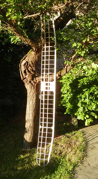

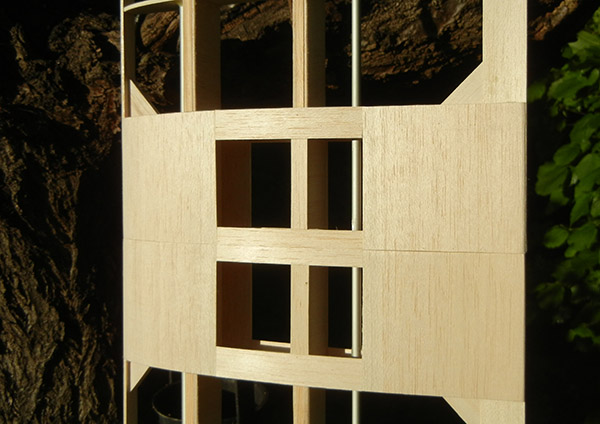

Posté le: 27/05/2022 19:48 Sujet du message: |

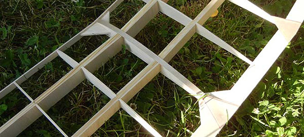

pour changer de décor… les ailes sont terminées
reste quelques petites finitions et le collage des aimants pour maintenir les ailes…
J'ai chapeauté la nervure au niveau du dièdre pour donner plus d'accroche au recouvrement de l'entoillage
Raccord à l'emplanture irréprochable
3M d'ailes au pied de mon abricotier centenaire !
Je vais bientôt pouvoir passer au montage du fuselage.
Comme j'ai prévu des 1/2 couples pour un montage à plat par 1/2 coques, il me faut un chantier irréprochable !… pour que le plan de joint soit parfait
et comme ça va être une cage à oiseaux avec ces multiples lisses… je ferais certainement un montage partiel des lisses des 2 côtés (puisqu'ils sont symétriques) pour avoir un accès facile pour l'équipement avant de tout refermer.

en parallèle, j'étudie une version tout en ctp pour la cabane d'ailes… qui serait certainement plus simple à mettre en œuvre et à caler… sans soudures
