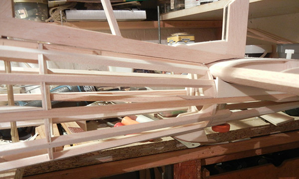

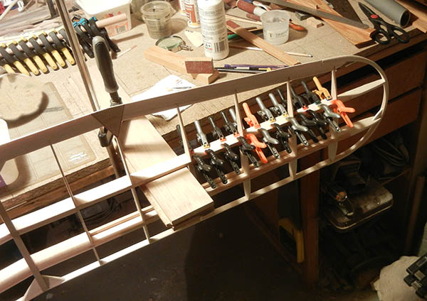

Petite suite de la cabane
J'ai une bonne liaison cabane / fuselage en bas (assurée avec 8 petits morceaux de baguettes d'angle) qui reprennent sur les couples, et en haut j'ai ligaturé les tubes carbone des élastiques avec du fil de couture en nylon de 10kg pour sécuriser l'ensemble du montage = c'est du solide !
Par contre c'est pas très beau Embarassed je peindrai peut-être l'ensemble de cette cabane d'ailes en noir mat… ? ce sera à l'étape déco/finitions ; je sent que je vais en baver pour l'entoilage de cette partie Laughing

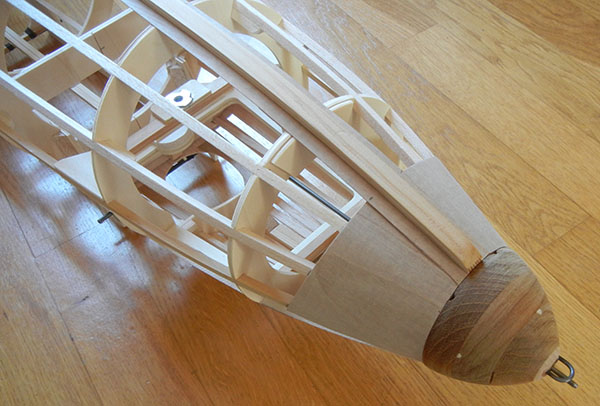

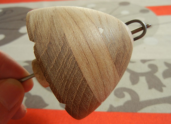

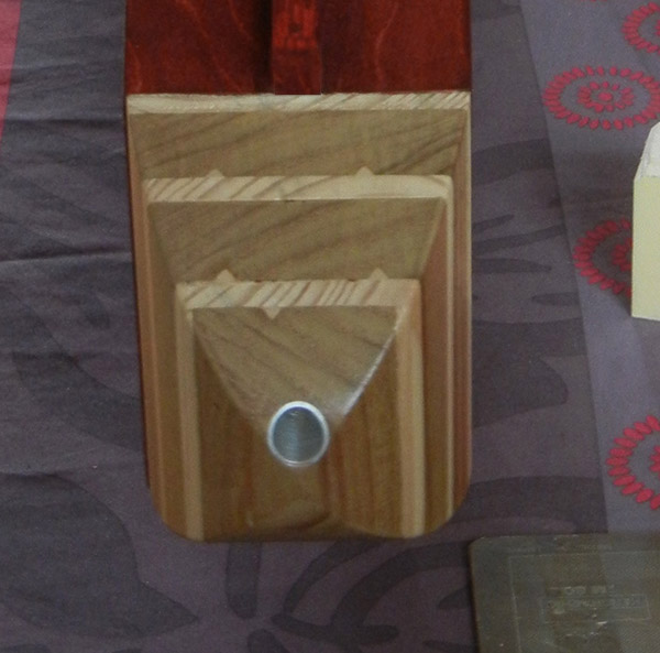

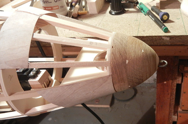

suite du nez avec un crochet de remorquage simple, en CàP
Je ne sais pas si ce planeur sera remorquable… mais au moins c'est 98 gr de lest utile.
et en position sur le fuselage,
Ce teck bien raide n'est pas facile de ponçage au tour (j'ai droit à un bon nettoyage en profondeur) et, vous l'aurez remarqué, la courbe ne suit pas parfaitement la ligne du fuselage Confused mais je me suis un peu fait peur au ponçage avec le mandrin qui attrape la cale à poncer… donc ça restera comme ça je pense… je reste toujours très prudent à l'utilisation de mes machine et je tiens à garder tous mes doigts.
Comme on le dit souvent, à 10M on ne le verra pas [arf]

[arf]
Avec une grosse râpe à bois ça doit se rattraper [arf] , puis papier de verre sur cale grain 80 -120 etc .......... Wink [rabot]

Oui Christian, je vais essayer de rattraper cette courbure du nez [rabot]
le prochain sera en balsa plume Laughing c'est + facile à travailler MDR
En attendant, j'ai finalisé le crochet de largage au Sandow

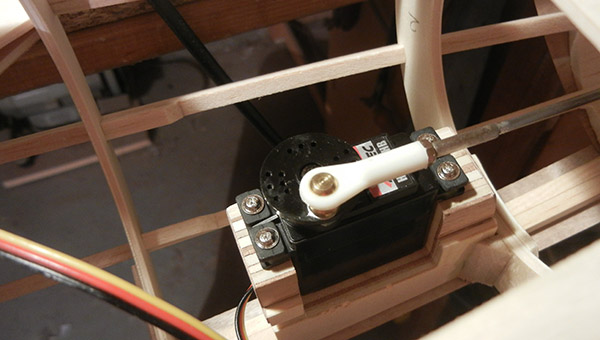

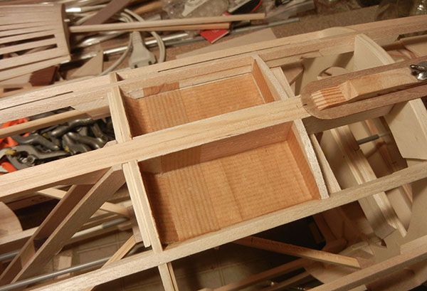

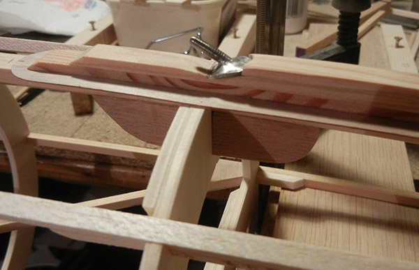

fixation du servo de crochet de remorquage ; j'ai finalement fait un support à part de la platine radio pour plus d'accessibilité et de manipulation.
Comme c'est bien en avant du CG, je n'hésite pas à faire lourd et solide… 76gr pour cet ensemble… c'est ça de moins en plomb de centrage !
le "pif" est en cours de ponçage de forme [rabot]
je ne suis pas loin de la forme finale… mais c'est bien long à ajuster Zzz

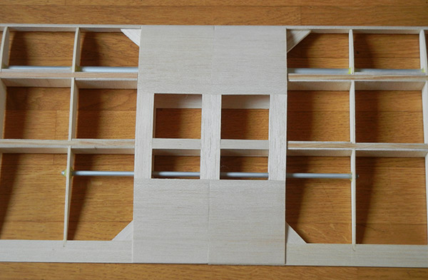

Petite avancée quand même sur l'habillage de la cabane d'ailes pour faciliter l'entoilage de cette partie du fuselage… qui ne pourra pas se faire d'un seul morceau Confused

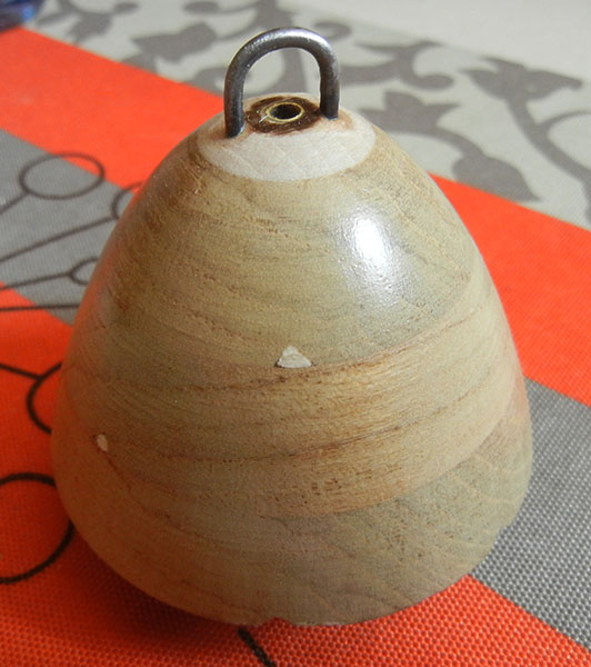

j'ai un résultat pas terrible après les 2 premières couches de vernis satiné incolore…
c'est beige quasi uniforme Crying or Very sad alors que ça devrait être bien + roux vu que c'est le même bois que j'ai utilisé pour le nez de mon Leprechaun, fils croisés…
pourtant après ponçage au 240 j'ai bien dépoussiéré ce nez… et le vernis n'est pas périmé…
Sur mon Leprechaun
Faut croire que les formes rondes réagissent différemment des formes plates Laughing
Bon, ça va rester comme ça… ce "pif" me fait souffrir Confused

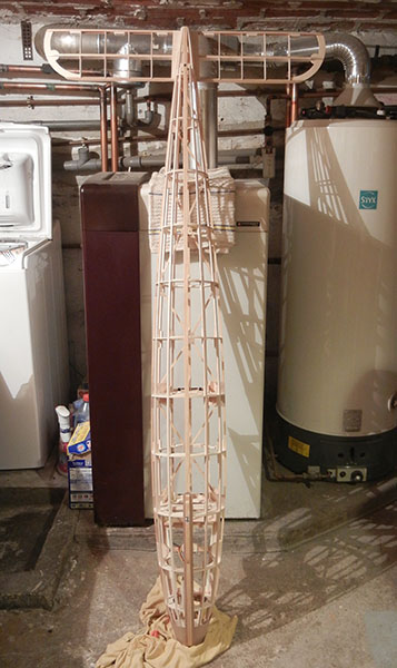

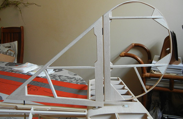

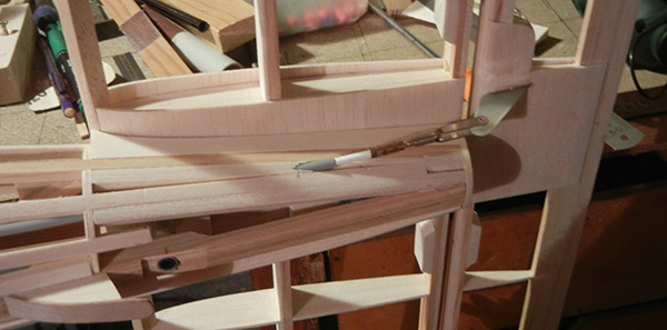

Montage à blanc de l'empennage pour coller en place le tube de fixation de la dérive qui traverse le stab… et là… ben j'ai merdé quelque part Confused
J'ai positionné l'assise du stab 10mm trop haut [argh] c'est ballo
d'autant que j'ai passé pas mal de temps à bien aligner tous mes tubes pour que le tout soit bien d'équerre et perpendiculaire au fuselage…
Je vais bien remédier à ça ; mais du coup je trouve cet ensemble de dérive un peu petit ?

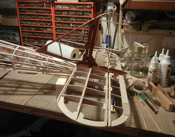

MessagePosté le: 18/07/2022 19:49    Sujet du message: Répondre en citant
je sais… pardonnez-moi ces 2 photos dans un environnement d'atelier qui demande à être éclairci Confused les prochaines seront dehors pour une première mise en croix histoire de mieux visualiser les volumes Very Happy

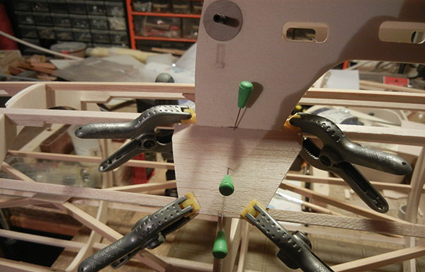

Pour continuer à renforcer ce fuselage j'ai ajouté quelques croisillons au centre qui donnent maintenant une rigidité satisfaisante à l'ensemble… y'a encore mieux à obtenir mais il faut que je reste dans mon devis de poids ; la tension du Diacov fera le final
Une petite béquille protègera la fixation de l'ensemble stab-dérive pour éviter que les hautes herbes l'arrache.
L'ajustage de la dérive au fuselage est en cours… pas facile d'ajuster en biseau maintenant que les tiges de fixation sont en place [rabot]

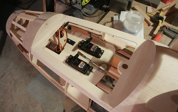

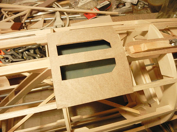

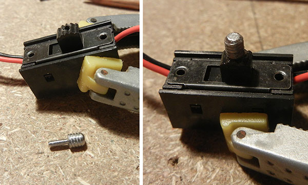

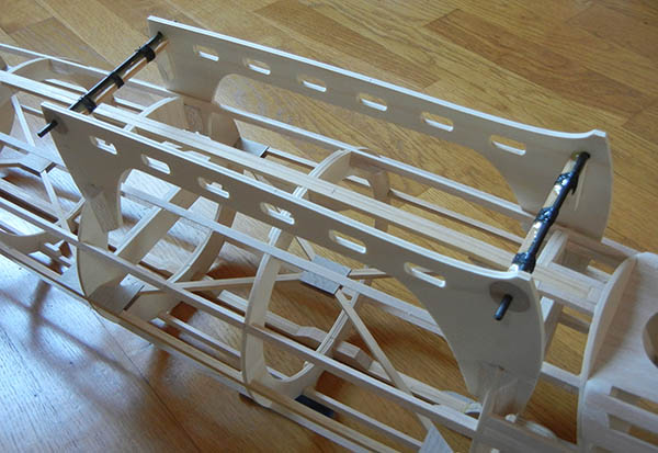

la platine radio est en cours avec la mise en place des commandes souples en suivant au mieux les courbures naturelles pour minimiser les frottements.
J'ai prévu de la marge de position des commandes au niveau de la platine pour augmenter les débattements avec des palonniers plus grands si besoin…
Quand les fabricants auront la bonne idée de faire des interrupteurs avec suffisamment de hauteur pour être manipulable facilement [argh] ça évitera des modifs [humm]

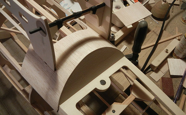

MessagePosté le: 28/08/2022 18:43    Sujet du message: Répondre en citant

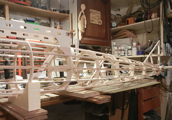

reprise (un peu molle) de la construction de cet engin.

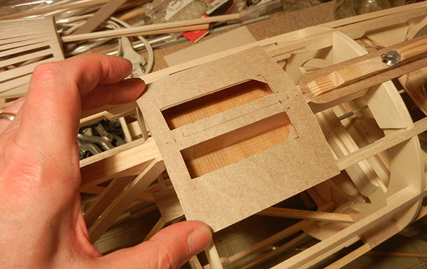

Comme le fuselage fait 20 cm de diamètre au maitre-couple… ce ne sera pas évident à maintenir pour le lancer…
Je mets donc en place une "poignée" au niveau du CG pour avoir un bon maintien et permettre une bonne prise du fuselage pour le confort du lanceur.
renforcée avec du papier kraft pour homogénéiser les assemblages.
J'ai prévu un peu de marge par rapport à mes petits doigts Laughing
L'intérieur est peint et l'extérieur sera verni pour la finition.

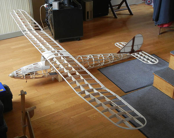

je voulais faire quelques photos de première mise en croix de ce planeur dans le jardin, histoire de bien voir les volumes réalisés, mais une petite pluie s'invite aujourd'hui… donc séance photo reportée Confused
Je finalise l'empennage pour pouvoir faire un premier centrage de la structure et mettre en place 70% de lest en plomb qui sera collé au niveau du nez ; le restant sera amovible pour affiner et modifier le bon centrage si nécessaire.
Dans le brol de l'atelier (comme disent nos amis du nord) Laughing l'empennage est quasi prêt pour l'entoilage
La teinte est à base de noyer doré mélangée avec du vernis incolore satiné (je voulais une teinte + foncée pour changer).

Vu que la pluie est assez présente ces jours-ci pour quelques photos dans le jardin, je n'ai pas résisté à une première mise en croix dans la maison… pour voir
Les volumes se dessinent, ça va faire un beau planeur bien rondouillard avec ses 3 M d'envergure Very Happy
Il est encore loin d'être totalement terminé et équipé… mais en l'état, sans l'accus de réception et sans lest je suis à 2023 gr ; j'ai un peu de marge vu la surface ; je ne devrais pas être loin de mon devis de poids au final Very Happy
Néanmoins, c'est toujours là que les interrogations surviennent : est-ce que la surface de dérive va être suffisante ? est-ce que la cabane d'ailes est assez rigide ? … Confused
Je vais faire un premier centrage avec le plomb nécessaire (il ne devrait pas y en avoir besoin de beaucoup) et j'aviserai une fois presque terminé si je renforce cette cabane Embarassed

Sinon, le renfort de la cabane ne devrait pas trop gréver le poids global qui est plus que raisonnable [good], ça vaut peut-être la peine.
Bravo pour ce beau modèle perso, et vivement la suite Very Happy Very Happy!
Bon week-end.
Âge: 51 Gémeau
MessagePosté le: 12/09/2022 08:44    Sujet du message: Répondre en citant
Salut mon Seb !
Superbe !
La surface de dérive ira bien si le dièdre est suffisant et il me parait un peu faible. Mais c'est peut-être la photo. Si tu as bien tes 10 degrés prévus par panneau, ça devrait bien aller à mon avis.
Renforcer un peu la cabane, ça peut pas faire de mal et le poids est au CG ;o)
Bientôt la pente ! [houla]
Âge: 60 Scorpion
MessagePosté le: 15/09/2022 12:11    Sujet du message: Répondre en citant
Merci les gars pour vos commentaires Very Happy
J'ai bien 10° de dièdre sur les panneaux extérieurs des ailes, espérant que ça suffise Confused sinon je ferais un volet de dérive encore + grand… j'ai l'habitude maintenant Laughing
Cette fois j'ai prévu l'AR de la cabane en continuité de ligne avec l'intrados du BdF du profil, comme ça, en cas de pivotement de l'aile à l'attéro il n'y aura pas de contrainte de glissement… juste l'effort sur les élastiques ; l'aile n'est pas encastrée pour ne pas résister aux efforts.
Par ailleurs l'aile viens en butée au BdA sur la cabane.
Je n'ai pas encore pré-équilibré l'engin… ça ne serait tarder…
J'ai eu un truc étrange au collage des aimants sur les nervures d'emplanture : comme pour tous les aimants il y a une face "attractive" et l'autre "répulsive" ; il ne faut donc pas se tromper au collage Wink
mais ce matin, au test de réunion des ailes, elles se repoussent ! c'est ballo Laughing pourtant je les avais bien repérés… donc je recommence [marteau] Y a-t'il une réaction au collage avec l'araldite ?
EDIT : cette fois c'est la bonne, ça s'aimante Very Happy
Par contre, malgré la puissance de 770 gr par aimant, un parfait contact entre eux et un plan de joint impeccable c'est pas très puissant… mais les ailes se tiennent quand même à la verticale sans se séparer ; les élastiques feront le bon maintien.
Âge: 60 Scorpion
MessagePosté le: 16/09/2022 18:27    Sujet du message: Répondre en citant
j'ai trouvé que ces ailes manquaient un peu de rigidité en torsion, surtout en bout d'aile… donc je poursuis le cloisonnement du longeron intermédiaire jusqu'au saumon.
Du coup les 2 longerons des panneaux centraux sont cloisonnés sur les 2 faces et ces mêmes longerons au niveau des panneaux extérieurs sont cloisonnés sur une seule face ; le tout en balsa de 1,5 dense, sauf au niveau des clés de dièdre qui sont en 2,5 et 3.
9 gr de plus par aile… fallait pas hésiter et j'ai gagné "suffisamment" de rigidité à mon goût Very Happy
à suivre un ponçage final avant de passer à la finition du verni teinté des coffrages Very Happy
