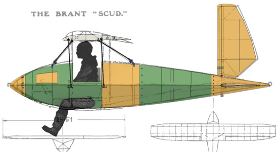

Warum ich überhaupt auf die Idee kam, ist die Unsicherheit über die Proportionen.
Als ich jetzt eine Pilotenpuppe gedruckt habe, stelle ich nämlich fest, dass eine 1,7 m Person nicht reinpasst.
Da die Ansichten in den Vorlagen nicht übereinstimmen, hat sich Martin „mAtzi“ an den Nachbau von Mike Beach orientiert, das im Brooklands Museum hängt.
Ein Freund, möchte nun das Modell in 3,1 Meter Spannweite bauen, da wäre es schon sehr gut, genauere Abmessungen zu haben. Für ihn zeichne ich die Spantenrisse.
Martin, könntest du bitte die Maße mit uns teilen?

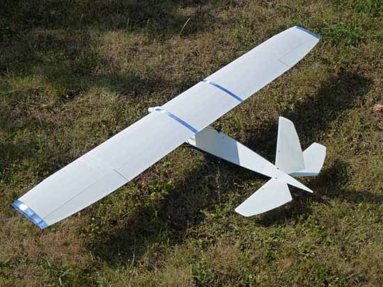

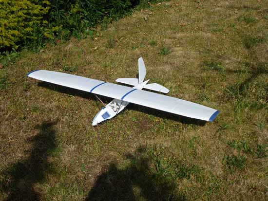

Nach diversen, selbst entworfenen Nurflüglern wollte ich auch mal ein wenig „Retro“ im 3D Druck probieren. So ist ein kleiner Plasteflieger mit 1,5 mm Spannweite entstanden.
Trotz überwiegend mit einem leichten, schaumartigen Material (LW PLA) gedruckt, ist das Modell doch ein ganzes Stück schwerer geworden als gehofft. Den Motor brauche ich schon allein als Ballast. Mit zusätzlich 20 g Ballast, kommt 1050 g zusammen. Das ergibt 37 g/qdm.
Im Nachhinein hätte ich das vordere Rumpfteil (bis Hinterkante Einstieg, grün dargestellt) auch in LW PLA drucken können, das wäre mit den Stringern (aus normalem PLA) stabil genug.
Als reiner Segler wären es dann etwa 800 g geworden. Mit knapp 27 q/qdm wäre dann schon eher standesgemäßes Fliegen möglich. Motorisiert fliegt er wenigstens von allein - aber entsprechend schneller Very Happy
Hier das Video: https://youtu.be/MmHJbaai0sc
Der Rumpf besteht aus 4 Teile, die zusammengeschraubt werden. Notfalls lässt sich so jedes Teil nachdrucken und austauschen.
