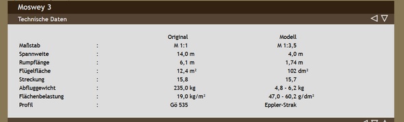

Rappel des données de l’appareil :

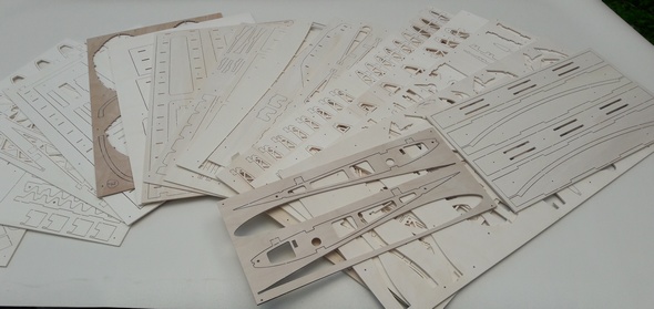

Une photo du kit livré avec toutes les pièces pré-découpées.
La clef d'aile et fourreau.
La bulle de verrière.
Tous les gabarits nécessaires à l'assemblage du fuseau et des ailes.
L’accastillage en époxy pour les pièces de commandes.
Une notice de montage en 55 pages avec un soucis des détailles exemplaire.
La qualité du kit est phénoménale , j'ai rarement vu quelque chose d'aussi précis et de qualité. [amen] [amen] [amen] Merci Frank.

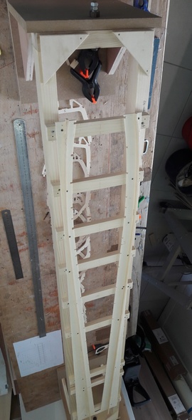

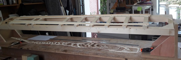

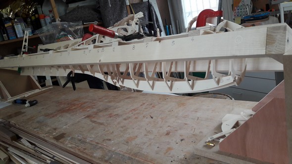

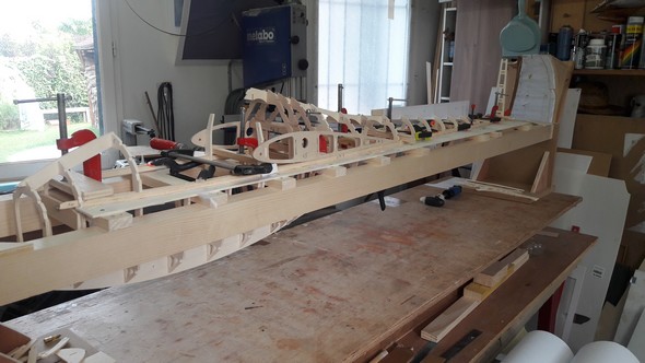

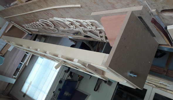

Début de construction avec constitution d’un bâti tournant à axe horizontal.
On voit le long des bords Gauche et Droit les gabarits qui permettent la mise en place des couples du fuseau , garantir la mise au pas des couples et leurs positionnement.( Très utile pour gagner du temps et de la précision)

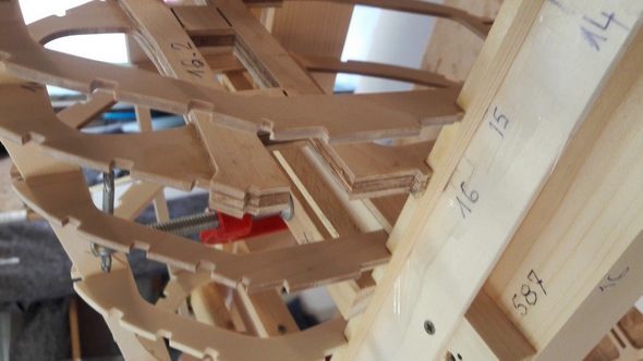

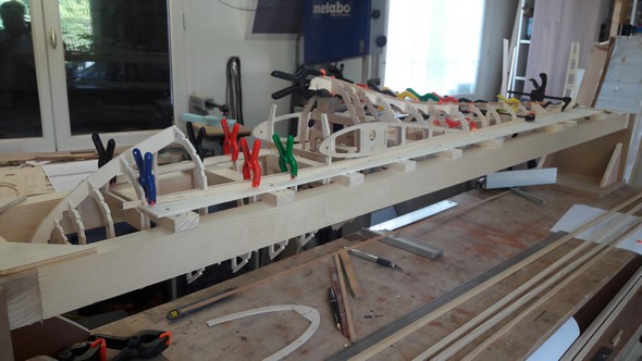

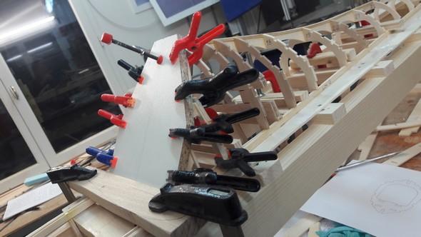

Premier collage des couples du fuselage .
L'intérêt du montage basculant se voit déjà avec cet accès très facilité à toute la partie inférieure. Et je profite bien de cette fonctionnalité car à tout moment inconsciemment je le fais tourner. On verra plus tard pour la pose des lisses et recouvrement que c'est une aide indéniable.
Zone renforcée qui va recevoir la clef aile.
Collage de l'appui de verrière AR avec un gabarit bien rigide et plan.

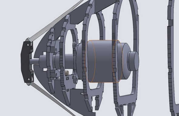

Normalement il n'est pas prévu de monter un moteur mais en lisant qu'il est nécessaire de prévoir 600 gr de plomb fixe et 100 de variable ,et en me souvenant que cet été j'ai souvent regardé les copains voler avec moteur par vent quasi nul et moi les admirer ou faire des trous , j'ai décidé de prévoir un moteur.
Surtout que je possède un très bon moteur Hacker B50-10l de F5B inutilisé. Là ont débuté mes petits problèmes.
Selon la société Hacker mon moteur est inutilisable et pas recommandé pour ce type de planeur. Raison évoquée : pas redroidi et temps de fonctionnement autorisé dans ce cas 5 secondes [argh] [argh]
C'est quand même pas beaucoup , je ne comprends pas et cette condition figure nul part Evil or Very Mad Evil or Very Mad
Il est vrai que dans mon ancienne utilisation il était sur pylône rétractable et bien aéré.
Donc prévoir de mettre un autre moteur et racheter du matériel [argh]

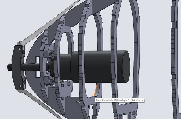

Comme à mon habitude dès qu'un problème survient , une petite vérif CAO
Mon moteur actuel, qui en passant est plus sympa que le suivant.
Celui qu'il me faudrait mettre et approvisionner . ( mais c'est pas encore fait et décidé, je tenterait bien avec celui que j'ai en trouvant une solution pour le refroidir )
Sur le papier les deux solutions fonctionnent , que faire ? [humm] [humm]
On va ruminer quelques heures sur le petit souci et on décidera.
Dommage que le projet n'avance pas sans grain de sable Confused mais c'est un petit peu ce qui fait l'intérêt de notre Hobby ??

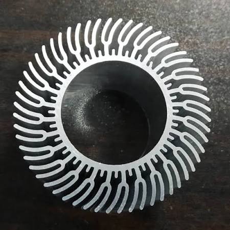

Comme il faut pas mal de lest… si place il y a pour 1 à 2 petits ventilos de PC ce serait du lest utile ?
ou bien un dissipateur de chaleur en alu ?

Pour ton soucis de moteur je te fais confiance pour trouver la meilleure solution ; c'est quand même étrange qu'un moteur dédié à nos utilisations se mette à chauffer à ce point Confused
ça doit bien se trouver au bon diamètre… ou l'adapter

Ton idée de refroidisseur commence à faire son chemin dans ma petite tëte [humm] [humm]
Le souci est de trouver le bon diamètre intérieur , même approchant j'ai du mal !!! Ta photo tu l'as prises sur quel site ?

Pour ces refroidisseurs, tu en verras un paquet en tapant
(dissipateur de chaleur rond) sur gogol ; tu devrais trouver au bon diamètre… Sinon à ajuster avec une fine tôle alu enroulée pour bien jointer en force.
C'est entre autre utilisé pour les spots encastrés qui chauffent… ou pour refroidir des ventilateurs d'ordi… c'est très efficace et l'inertie obtenue est intéressante.
Au besoin, tu pourrais faire 2 petites entrées d'air discrètes dans le fuselage, ça ne bousculerait pas particulièrement l'esthétique "maquette" de ton planeur Wink

EDIT : sur ta 3D de moteur en premier, on dirait un moteur avec réducteur ?
