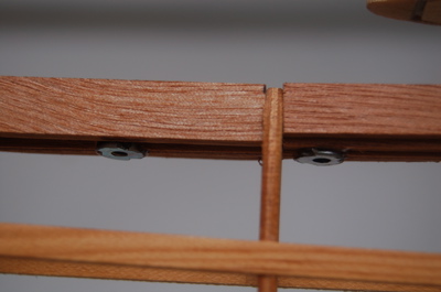

Voici quelques photos:

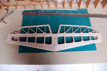

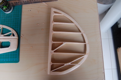

Le stab avec tous les petits goussets, il faut etre patient (et dire que sur les ailes il y en a deux fois plus) :o

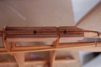

La fixation du stab. J'ai suivi les conseils de Vincent, ca marche tres bien. Il ne restera plus qu'a poncer un peu le ctp qui depasse. Les boulons sont des boulons avec des griffes qui s'enfoncent dans le bois, ils sont colles a l'epoxy.

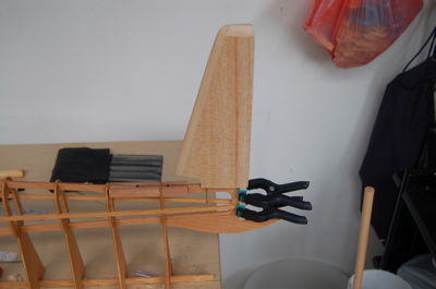

La derive et le volet fixe colle sur la quille. On peut voir que le volet fixe de la derive est un peu incline => la cause: la quille a l'arriere s'est un peu vrillee ... Je ne sais pass trop comment je vais rattraper ca.

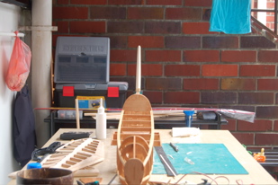

Les boites de cles d'aile collees et les platines servos pour les servos de derive, profondeur et crochet de remorquage.

Âge: 60 Scorpion
MessagePosté le: 28/01/2007 07:58    Sujet du message: Répondre en citant
Thomas sur la photo, on a plus l'impression que ce sont les clés d'ailes qui ne sont pas à leur place. Mais la dérive a l'air bien par rapport au reste? si ton stab dérive est bien d'equerre et aligné avec le fuselage, et que le probleme vient des clés d'aile, tu peux tricher sur les trous des nervures d'ailes, en inclinant différement les fourreaux de clé dans les ailes. Si c'est vraiment l'ensemble arrière qui est vrillé, tu devrais caler les pieds couples avec des epaisseurs de carton du côté qui en a besoin, et coffrer en ayant donc le fuselage rétabli
Enfin ce n'est pas grave non plus s'il y a quelques petits mm de tordu. Ce qu'il faut c'est qu'il n'y ai rien qui choque l'oeil quand on le regarde dans son ensemble.
ThomasTL
Inscrit le: 04 Avr 2006
Localisation: Singapour
MessagePosté le: 28/01/2007 09:53    Sujet du message: Répondre en citant
En fait quand j'ai colle les boites a cles d'aile, j'ai bien verifie que les cles etaient bien alignees et puis que la distance entre le bout des cles et l'etabli etaient bien les memes de chaques cotes ...
Je vais voir comment ca se passe mais il y a de grandes chances que je doive coffrer le fuselage sur l'etabli donc ... Affaire a suivre ... Mais je reverifirai les cles d'ailes ...
Tom
Âge: 60 Scorpion
MessagePosté le: 28/01/2007 09:58    Sujet du message: Répondre en citant
si c'est l'arrière qui est vrillé, en coffrant quelques panneaux du fuselage sur l'établi avec un léger vrillage en contrainte inverse, ça suffira en principe a le rétablir
Âge: 65 Bélier
MessagePosté le: 28/01/2007 11:13    Sujet du message: Répondre en citant
Jusqu’alors on a tous eu le même problème avec le vrillage. Heureusement tu l'as remarqué toute suite, comme ça t'arrive le rattraper. Walter il a seulement remarqué après coffrage donc c'est déjà plus dur. Mois aussi il faut que je retouche. Tu sais déjà quel système tu vas prendre pour la commande du stab? Le même comme Walter ou t'as une autre idée.

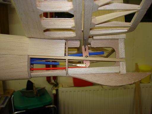

Je viens de lire dans le forum technique la solution de Jacques Andre pour la commande de profondeur et c'est vrai que c'est la mieux ... Elle est super !
Je comprends pourquoi la quille est coupee maintenant ... Mais ca ne me rassure pas trop quand meme de voir la quille entamee sur presque 2 cm.
Tu en penses quoi Stephan ?
Âge: 65 Bélier
MessagePosté le: 28/01/2007 18:27    Sujet du message: Répondre en citant
« ThomasTL » a écrit:
Comment est ce que ca s'enleve ?
Tu n'as pas peur qu'au premier atterrissage un peu violent sur la queue, la queue se casse ?
Ca s'enlève par le haut, deviser, basculer le volet au maximum vers le haut et c'y est. J’étais aussi shocker comme toi la première fois, quand j'ai vue le système, et on a déjà discuté ça avec Vincent dans notre poste, mais Vincent pense que avec le coffrage c'est assez rigide.
