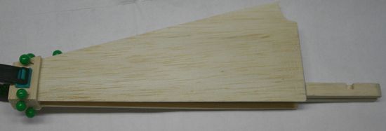

J'ai abondonné les clefs pour le moment et j'ai attaqué la derive. La parti fix est pratiquement fini.
et j'ai déjà commencé le volet. Comme je veut essayer de la faire demontable, j'ai fait une rainure a l'aide de la circulaire dans la baquette montant pour faire glisser une gaine dedans. Sur l'autre cote j'ai colle le design du plan dessus, ca m'empeche de tous retracer.

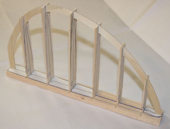

Une modeste continuation. J'ai préparé le volet de la dérive. Assemblage à sec, demains je vais coller tous ça.
Âge: 60 Scorpion
MessagePosté le: 30/12/2006 06:47    Sujet du message: Répondre en citant
juste une précision pour coller ces éléments montés "en l'air"
trés souvent le bord de fuite en ctp de 1mm est tordu ou voilé, c'est en collant les nervures qu'on va le rectifier bien droit, donc bien tenir le montant en balsa sur l'établi avec des pinces en plastique et commencer par coller la nervure centrale, c'est elle qui va rectifier le plus gros de l'alignement du BF
Âge: 65 Bélier
MessagePosté le: 30/12/2006 09:33    Sujet du message: Répondre en citant
Merci bien Vincent pour les précisions. Je vais faire comme t'as dit.

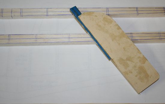

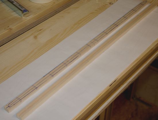

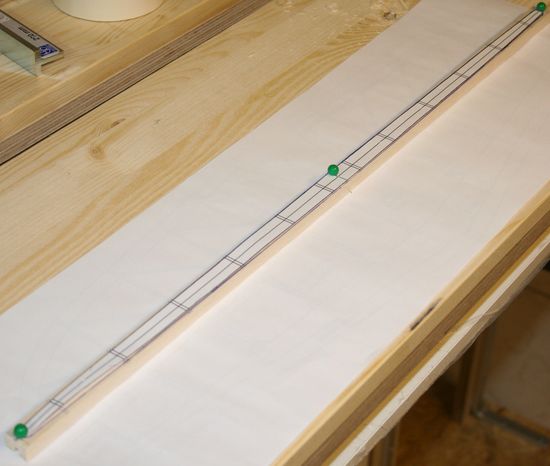

Aujourd'hui j'ai donc collé la derive, suivant le conseille de Vincent. Avec la circulaire j'ai coupé les baguette pour le stab. Après j'ai tracé la linie centrale et j'ai copié la form dessus
En ce qui concerne le BA du volet j'ai fraisé une fente pour la gaine de la gorge? encoche? (je ne connais pas le bonne therme) aussi a l'aide de la circulaire.
Pour coupe les entaille dans la BA et BF je me suis construit une petite outil. En fait l'idee vient de Walter, il a pris du CTP de 5mm, on met une fente de 2mm dedans et on prend des lames d'une scie metallique coupe en trois morceaux, ca fait un peut pres 2mm, et on le colle dans la fente du CTP d'une facon que ils ne depasse pas plus que 2mm du CTP. Comme ca on a exactement la largeur de l'entaille et on ne peut pas aller plus profonde que 2mm. Ca marche impecc
Et maintenant Zzz

Moi j'ai continue le volet du stab suivant la méthode "toute en l'air". Merci Vincent pour la petite équerre, ça marche super bien avec.

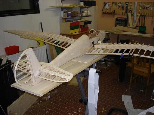

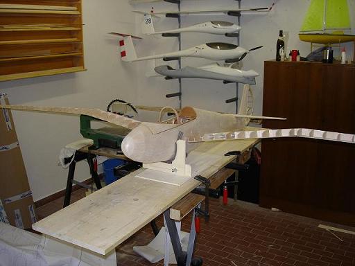

MessagePosté le: 04/01/2007 23:49    Sujet du message: Répondre en citant
Hello,
Very Happy ...this is a great day for me - it´s the first total fiew of my MG19 - I´m very happy and a little bit proud, because the connection of fuselage and wing fits very well (without tricks Wink )
Âge: 60 Scorpion
MessagePosté le: 05/01/2007 07:36    Sujet du message: Répondre en citant
very beautiful work Walter [clap] it's the first mg19a with my plan

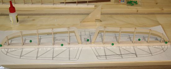

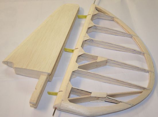

Bon, après le shock quand j'ai vu le super truc de Walter je me suis remis et continuer Very Happy. Le weekend j'ai travailé sur la derive. C'est pour la premiere fois que je réalise une vrai gorge donc ca prend du temps, on esperant que ca marche comme prevu.
Âge: 60 Scorpion
MessagePosté le: 08/01/2007 06:38    Sujet du message: Répondre en citant
Pour la gorge, il vaut mieux coller les charnières quand le volet est entoilé, comme ça fait de l'épaisseur en plus, ou alors le prévoir en laissant plus de jeu. Si jamais tu dois poncer encore plus la gorge et que le balsa est fin au bord, tu peux mettre un filet de cyano tout le long pour solidifier.
Stephan, on dirais que tu traces au stylo bille? si c'est le cas, évites, car si tu fais une finition peint/transparent, ça peut se voir sur les parties transparentes, et si le stylo bille est jusqu'au bord du bois, en chauffant ton entoilage, ça peut se diffuser et faire une marque. C'est comme le tampon de la marque sur le balsa, toujours faire attention a ce qu'il ne soit pas sur une zone transparente, même si c'est l'envers du tampon, souvent ça traverse toute l'epaisseur du balsa après ponçage, ça m'est déjà arrivé Sad
Âge: 65 Bélier
MessagePosté le: 08/01/2007 07:14    Sujet du message: Répondre en citant
Oui c'est ca et j'avais déjà la remarque en RC-Line. Comment je peut enlever cette connerie maintenant ? Parce que je compte à faire des partis transparante.
Âge: 60 Scorpion
MessagePosté le: 08/01/2007 10:05    Sujet du message: Répondre en citant
laisses le, tu risques de l'étaler, ou regardes si en ponçant doucement ça part, mais bon, c'est pas obligé que ça te fasse des marques, mais par précaution et habitude vaut mieux employer le crayon b ou 2b pour tracer sur le bois plutôt que le stylo bille.

Pour les traces de stylo bille et autre sur le balsa, j'ai une solution, que j'utilise sous le solartex par exemple : je peind ou je vernis le bois avant entoillage. Deux avantages : ça fixe l'encre et les colle qui parfois se disolvent avec les enduits ou les solvants des peintures et deuxièmement, ça donne au bois une teinte un peu plus foncée que le balsa, et c'est bien plus beau sous l'entoillage ! Pas la peine d'en mettre énormémement, juste assez pour teinter le bois.
Et bravo pour votre boulot ! [clap] [clap]

Bon on avance vraiment tres doucement, on plus je me suis poncé l'index avec la lapidaire Crying or Very sad Crying or Very sad aiih ca fais mal. Aujoud'hui je pouvait quand même continuer le stab avec les petites machin (comment ils s'appelent?) pour faire joli.
Âge: 60 Scorpion
MessagePosté le: 13/01/2007 19:21    Sujet du message: Répondre en citant
tu t'es poncé le doigt jusque l'os? une photo stp Laughing
sur le stab, le compensateur, le tab
Âge: 61 Verseau
MessagePosté le: 13/01/2007 19:58    Sujet du message: Répondre en citant
Si ce n'est que l'index ça va encore Laughing
Les petit machins se sont des goussets Wink
A+Christian
