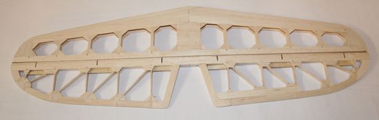

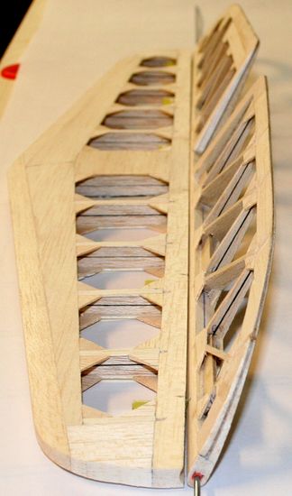

MessagePosté le: 19/01/2007 23:43    Sujet du message: Répondre en citant
Aujourd'hui je pouvait finalement continuer. J'ai préparé les trous pour les charniers de la gorge. Un premier test des débattements s'annonce plus tôt bien, ça devrait marcher Very Happy.
Par contre pour la dérive ça ne marche pas du tout, sois l'écart entre stab et volet est trop grand mais les débattements son acceptable ou bien l'écart est acceptable mais les débattements sont trop petits [argh]
a+

MessagePosté le: 20/01/2007 07:52    Sujet du message: Répondre en citant
j'aime bien les dérive qui débattent à 45° en principe si tu ponces l'arrondi du volet tu devrais y arriver, sinon tant pis mets plus de jeu. Surtout qu'il faut penser qu'il y aura l'épaisseur de l'entoilage+peinture en plus. Plus on décale ses axes de charnières, moins ça gêne le débattement avec trés peu de jeu
MessagePosté le: 20/01/2007 11:08    Sujet du message: Répondre en citant
j'aime bien les dérive qui débattent à 45° en principe si tu ponces l'arrondi du volet tu devrais y arriver, ...
45°, d'accord, les 30° de Pat j'arrvie facilement, donc je vais reprendre et ponce encore un peut.
MessagePosté le: 20/01/2007 12:55    Sujet du message: Répondre en citant
Les ailerons aussi 45° de debatement, Et tu le tiens ton 3 D retro Laughing
Tu nous fera au moins un Torque Roll à Retroplane MDR MDR MDR
pat'
MessagePosté le: 20/01/2007 15:10    Sujet du message: Répondre en citant
Bon, la j'ai une problème. Je ne sais pas comment Vincent arrive a 45°. Comme le milleu du volet est plus épais que le bout, l'écart au bout serait trops important, pas joli du tout [argh]
MessagePosté le: 20/01/2007 15:29    Sujet du message: Répondre en citant
oui c'est normal que ça touche à l'endroit le plus épais, en général, je ponce plus cet endroit. De toute façon je ne colle le volet qu'après peinture en mettant plus de jeu s'il faut... on ne verra pas de jour au travers du fait du profil en demi rond. Tu as mis quoi comme charnières? des paliers en époxy? tu as bien le déport d'axe vers l'intérieur du volet mobile?
regardes le mien, ya quand même pas mal de jeu,
