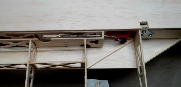

Der Teufel steckt im Detail - und so richtig verstehen, worauf es bei einer Konstruktion ankommt, tu ich immer erst, wenn ich sie dann einmal gebaut habe .. . Also ich weiß jetzt, was ich bei meiner nächsten Störklappe besser machen muss: Die Hebel, die die Klappen heben, müssen möglichst spielfrei und 100%ig auf einer Ebene parallel zu den Kastenwänden drehen. Da habe ich ganz schön tricksen müssen, weil meine von Hand abgetrennten Messingachsen doch recht ungenau sind - da lohnt es sich jemanden mit einer Drehbank zu bemühen.
Die Achsen sitzen jetzt akzeptabel gerade im Kasten und die Torsionskräfte der hinteren Rippen werden hier über Kieferngurte unter der Beplankung auf den Hauptholm abgegeben. Das scheint alles vernünftig stabil zu sein. Nach zig fachen Probeläufen habe ich dann mit einem etwas mulmigen Gefühl das Servo an den Kabelbaum gelötet und alles verkastet - wenn da mal was ausfällt wird's lustig . . .

meiner Meinung nach liegt es nicht an den Achsen selber sondern den Positionen der Lager zueinander. Da helfen dann gefräste Teile ungemein.
Auch wenn ich mich wiederhole: beim nächsten Projekt mit Schempp-Hirth-Klappen werde ich das endlich mal dokumentieren. Ich habe da auch schon einiges an Lehrgeld zahlen müssen....

Hallo Walter! Ich gebe Dir da Recht - die Frästeile erlauben eine 100%ige Positionierung der Achsen etc. - allerdings war ich etwas nachlässig bei der Wahl der Bohrungen und so haben meine Hauptachsen minimal Spiel auf der Verschraubung und mussten manuell ausgerichtet werden, bevor man die Hauptachse in der Verkastung einklemmt (die Hebel sind dann auf Hülsen in einem definierten Abstand fixiert)

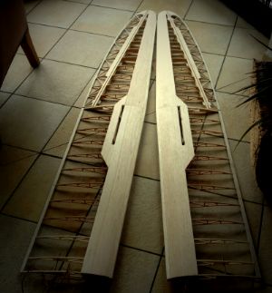

Ich habe noch die Querruder fertiggestellt, ausgetrennt & verkastet sowie die Stützfähnchen der Endleiste entfernt.
Fast rohbaufertig bringen beide Flächen 940 Gramm auf die Waage - damit kann ich gut leben. Es soll dann zunächst mit dem Rumpf weitergehen.

die Flächen sind super geworden!
Und 940g ist ein toller Wert. Das Modell wird es dir mit guten, realistischen Flugeigenschaften danken.
