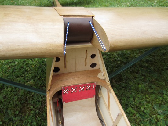

J'ai aussi posé les câbles de haubanage. Finalement, après avoir trouvé la bonne tension de ces câbles, la rigidité de l'arrière est au rendez-vous. Ouf !

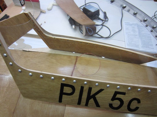

Gros plan sur les rivets : les faux en haut, des vrais en bas.
Avant le baptême de l'air, il faut le baptême tout court pour ce Pik. Ce sera donc le nom du planeur réel qui m'a servi de modèle : OH-188.

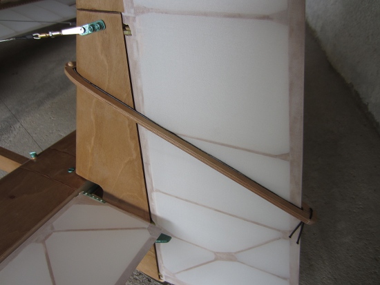

« Roger_Vettorel » a écrit:
... il y a une ouverture ronde sur le côté droit de la verrière. Si j'ai bien compris, à l'aide de photos, la manœuvre se fait de l'extérieur. Mais je ne sais pas comment....
Salut Roger !
Magnifique boulot !! Pour l'aération dans la verrière : elle s'ouvre bien de l'intérieure ! Je t'ai ressorti des photos du diaporama que j'avais mis dans un précédent post :
Photo1 :
Photo 2 :
Photo 3 :
Photo 4 :
On commence par les photos 3 et 4. La personne est debout et tient la verrière par l'intérieure (c'est particulièrement clair sur la photo 4...).
On aperçoit sur cette même photo 4 et surtout sur la 3 les têtes fraisées des vis laiton empreinte plate vissées depuis l'extérieur.
Si on retourne sur la photo 1, prise cette fois depuis l'intérieur : on distingue nettement les 2 taquets dans lesquels sont vissés les vis laiton.
A mon sens, il y a deux hypothèses :
1/ Soit le bout de glace qui fait l'obturation est plan et tient 'en force' dans la bulle grâce aux 2 taquets et aux écarts de galbes
2/ Soit comme semble le montrer la photo 3, l'obturateur est galbé en forme de hublot pour être mis en contrainte au niveau des 2 taquets et ressortir légèrement par rapport au flanc de la verrière en son centre (suis-je clair ??)
Pour la 'poignée' il faudra récupérer un bout de plexi découpé puis poli patiemment pour retrouver sa transparence initiale...

Damien, j'avais bien observé les photos, mais j'ai eu un peu de mal à les interpréter. Sur tes bonnes explications, je vais pouvoir y voir plus clair à travers ce hublot...

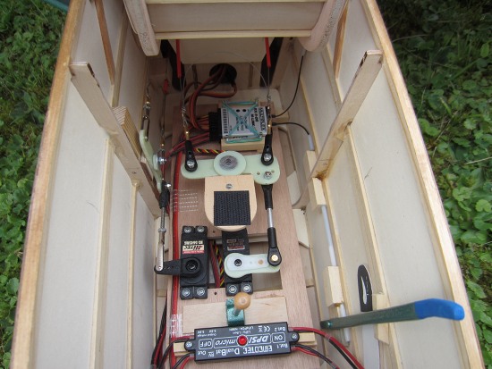

Petit coup d'oeil à l'intérieur, pendant que le pilote ne nous voit pas.... on ne le voit pas non plus car il est allé mettre sa culotte.....
