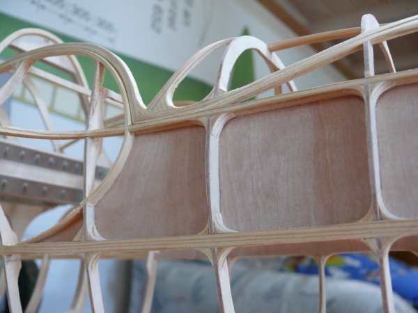

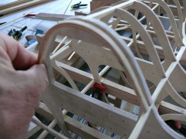

Die Spanten sind alle aus Birkensperrholz:
Hauptspant Nr.8 6mm
Spant Nr 10 4mm
Der Rest 2 mm dick.
Das Ganze so wie auf dem Foto wiegt 300 gr.
Die ganze Konstruktion ist jetzt schon sehr verdrehsteif ohne Beplankung
und im Vergleich zum Originalen schon überdimensioniert.
Das Einzige was mir noch ein bisschen Sorgen macht sind die
schmalen Leimflächen der Spanten für die Beplankung,
doch auch dafür gibt es sicherlich eine Lösung.

Ein bisschen bin ich weiter gekommen:

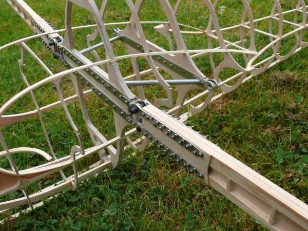

Der Hauptbeschlag ist fertig montiert und jetzt muss ich mit der Reibalhe
die Bohrungen anpassen.
Danach werden die Bolzen aus Stahl gedreht.
Frage an euch Fachmänner: Kann ich die Bolzen auch aus Messing herstellen? Oder sind die Scherkräfte zu groß?
Messing ist für mich leichter zu verarbeiten -
mit Metall habe ich es nicht so Confused
Rumpfgurte und Spanten sind bis auf das Heck so weit fertig,
Auflagehölzer für Sitz montiert und Innenverkleidung fertig.
So erkennt man so langsam die Formen:

Vielleicht könnten dir Imbusschrauben mit Schaft helfen [humm]
Ich schneide immer das Gewinde ab, dann kann man sie wunderbar
als Bolzen verwenden Wink
Messing würde ich nicht nehmen, wenn der mal krum wird kannst ihn
nur noch ausbohren.

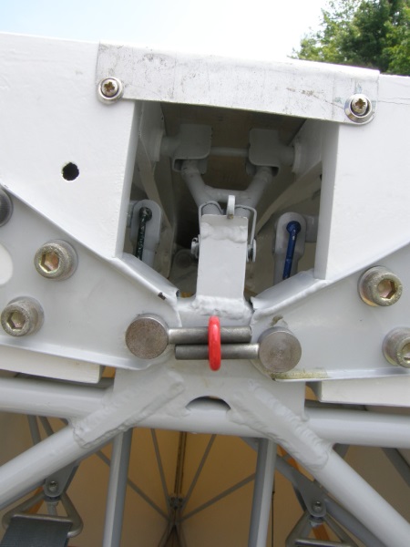

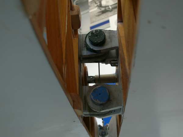

Hier noch mal zur erinnerung wie sie bei meiner Ka3 aussehen, man
kann auch noch einen kleinen Griff dran löten Wink

Werden die Bolzen zylindrisch oder konisch?
Falls sie zylindrisch sind, würde ich einen geschliffenen und oberflächengehärteten Rundstahl nehmen, den gibt es fertig zu kaufen als Meterware.
Oder Schrauben, wie Olli schreibt, aber die sind dann nicht so genau im Durchmesser oder hast Du eine einstellbare Reibahle?
@Olli: Die Bolzen auf dem Bild halten doch nur die Fläche auf dem Rumpf fest? Sie scheinen mir etwas dünn als Hauptbolzen bei einem Modell dieser Grösse.
Messing erscheint mir auch zu weich, auch wenn der Querschnitt die Scherkräfte aufnehmen würde, würde sich die Oberfläche verformen wegen der Flächenpressung an den Beschlägen.
Welchen Durchmesser sollen denn die Bolzen haben?
Gruss,

Bild vom Renni
dass es eigentlich sehr gut hinkommt, betrachtet man(n) das Original Wink
Johannes ich meine das mit den Schrauben ist schon eine sehr gute und
einfache Alternative.
Du würdest schon die Passenden finden!
Ansonsten hilft halt die Aale Wink

ich habe die Maße für die Bolzen im Querschnitt an das
Originalmaß angelehnt und der beträgt 20mm Durchmesser.
Macht mir auch einen "sehr haltbaren" Eindruck Wink
Die hinteren Bolzen haben 12 mm und sind deutlich kleiner,
ich wollte aber aus Kostengründen nicht noch andere Ausmessungen
anfertigen lassen.
Hier mal ein Foto:

meine Bolzen sind hochfeste Imbußschrauben M4 mit Beilagscheiben und aufgeschraubten Gewindehülsen M4 aussen abgedreht auf mein Sollmaß 5,4 mm. Die Qulität des Stahls für die Laschen ist fast wichtiger als für die Bolzen.
Die Hülsen sind mit UHU 300 im Gewinde verklebt. Von konischen Bolzen kann ich nur dringend abraten, hab doch in Spitzerberg 3 Std. mit dem festgefressenen Bolzen meines Reihers gekämpft. Schmieren nicht vergessen, ich verwende Molocote Paste!
Viel Erfolg Reiher III

4 Bolzen gedreht/geschliffen und poliert - bis auf 0.02 mm genau und
das Spiel empfinde ich als gering genug Confused

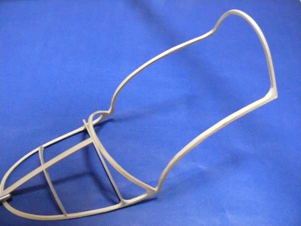

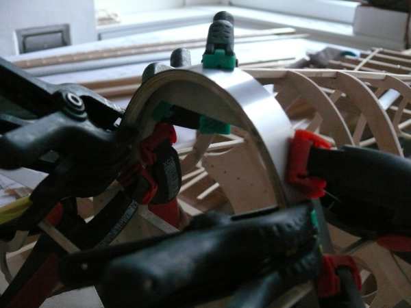

Haubenrahmen:

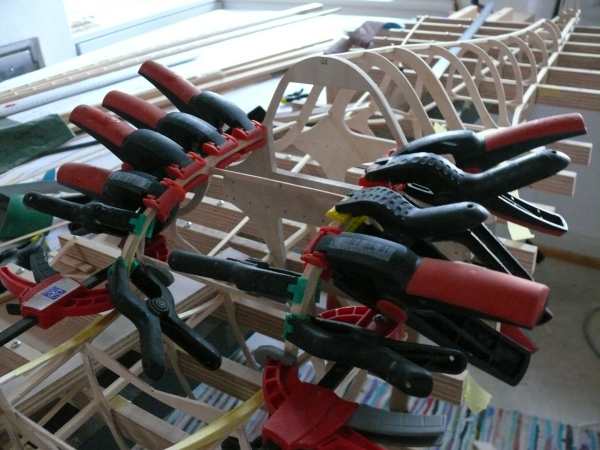

Zu biegende Leisten (0.8mm) zuerst in einer Bratpfanne gekocht und dann
über einer Form getrocknet.
Danach diese über die Originalrundung verleimt - so bleibt sie in der gewünschten Form stabil und biegt sich nicht mehr zurück.
Bei der hinteren Rundung musste ich andere Wege gehen:
ein Blech über die ab zu formende Rundung gespannt und von innen die
Leisten wie oben beschrieben einleimen.
Passt Cool

Das ist das vorgeschliffene Ergebniss:
Und so eingelegt an seinem Bestimmungsort:

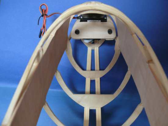

Da ich ein Rohbaufoto ohne Servos machen möchte werde ich die Einbauten
wohl vorbereiten doch erst zum Schluß einleimen.

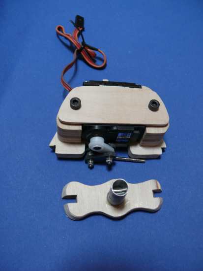

Der Kupplungsteil ist fertig:
Wichtig für mich war das man diesen Einbau später nicht mehr sieht und somit ist das Servo über Kopf hinter dem Armaturenbrett
oben vorgesehen.
Das sind die Einzelkomponenten:
