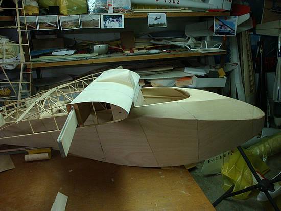

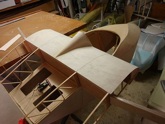

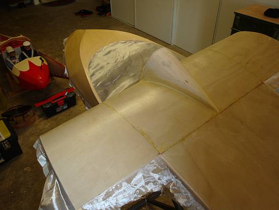

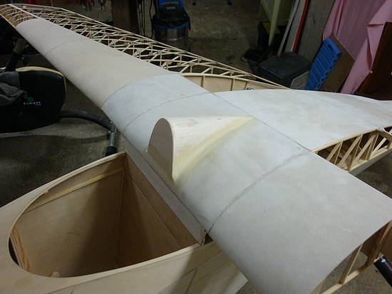

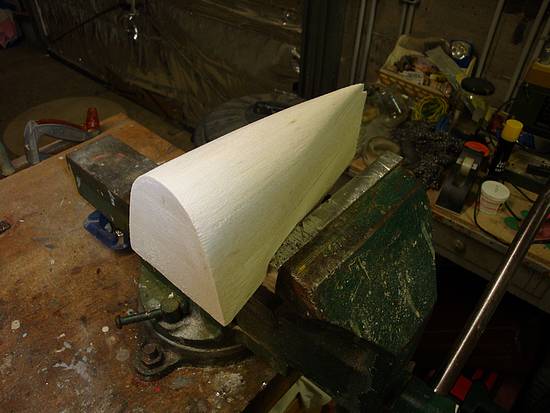

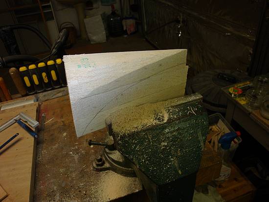

vu la météo semaine de construction. Façonnage du repose tête.
j'ai rempli de balsa la partie B.A eu niveau de la profondeur ,puis mise en forme. En effet cette partie n'est pas développable pour faire un revêtement en C.T.P. La partie B.A. au niveau fuselage n'a pas posé de problème. Mise en place du repose tête. Tous ces revêtements sera recouvert en pongée de soie puis enduit au talc.
MessagePosté le: 21/04/2012 21:41    Sujet du message: Répondre en citant
Une bien belle oeuvre que tu nous concoctes là [clap] [clap] [clap]
Y'en a des "trucs" qui traînent par terre ! Laughing

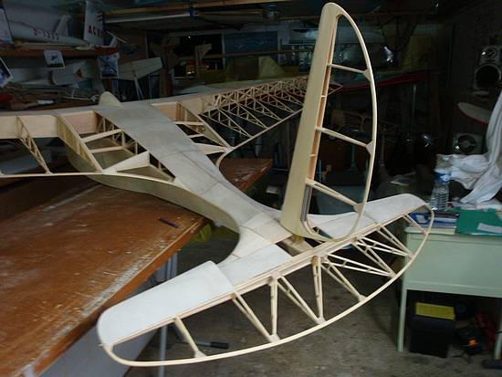

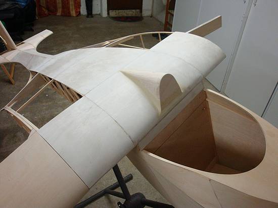

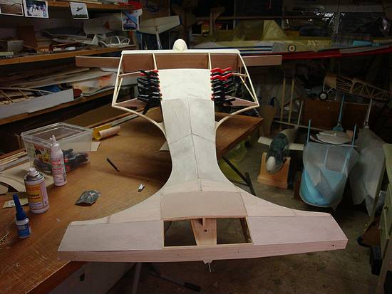

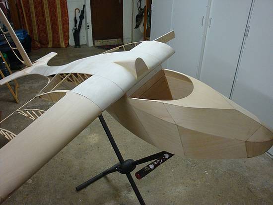

MessagePosté le: 22/04/2012 18:09    Sujet du message: Répondre en citant
finition du coffrage fuselage, et présentation de l'aile pour vérifier le bon alignement.
Âge: 66 Capricorne
MessagePosté le: 22/04/2012 19:16    Sujet du message: Répondre en citant
Beau travail Michel [amen] [amen]
André Gaborit
Âge: 61 Balance
MessagePosté le: 22/04/2012 20:31    Sujet du message: Répondre en citant
Salut Michel
Superbe [clap] [clap] [clap] [clap]
Dédé

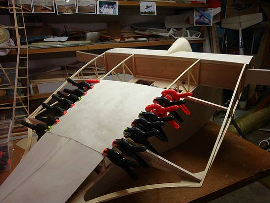

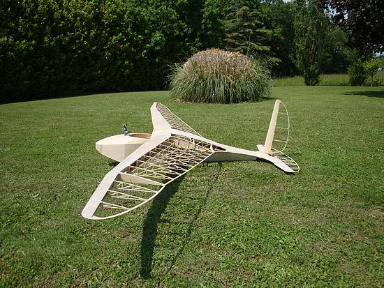

MessagePosté le: 30/04/2012 11:41    Sujet du message: Répondre en citant
coffrage de la partie mobile de la profondeur qui est démontable (1.20m). une trappe de visite est prévue pour accéder au pied de dérive.
MessagePosté le: 30/04/2012 19:48    Sujet du message: Répondre en citant
Salut Michel,
Tu avances vite [clap]
Il a vraiment une forme originale ce planeur [good2]

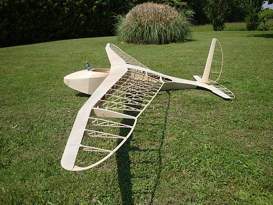

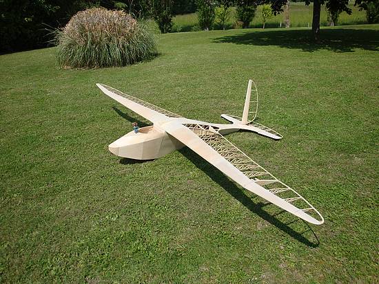

MessagePosté le: 24/05/2012 18:20    Sujet du message: Répondre en citant
Après cette météo de m....
[pluie] , belle journée aujourd'hui pour sortir la structure au soleil ce qui fait bien sécher la colle des coffrages, qui sont terminés. Maintenant j'attaque la partie patin et amortisseurs qui sont peu classiques [humm]

MessagePosté le: 24/05/2012 18:46    Sujet du message: Répondre en citant
Salut Michel,
il est beau l'oiseau [clap] [clap] .
Je vois que ta pelouse est tondue, au cas ou, il y a la mienne à faire Laughing
MessagePosté le: 24/05/2012 18:56    Sujet du message: Répondre en citant
Very Happy oui tondue de ce matin.
Comptes-tu venir avec ton C25 à Teillé ?
MessagePosté le: 24/05/2012 20:00    Sujet du message: Répondre en citant
Allez Michel encore un p'tit effort et ça vole, magnifique ta construction.
Et bravo pour ta pelouse cette année je n'aurai pas ce chalenge , les terrassements extérieurs sont justes terminés et il est trop tard pour lancer le paysagiste pas avant septembre maintenant Very Happy
et hop une année de gagnée Laughing
Âge: 49 Capricorne
MessagePosté le: 24/05/2012 20:49    Sujet du message: Répondre en citant
Salut Michel,
Ça fait un planeur très compacte le tout assemblé . Au niveau finition tu as déjà fait ton choix ?

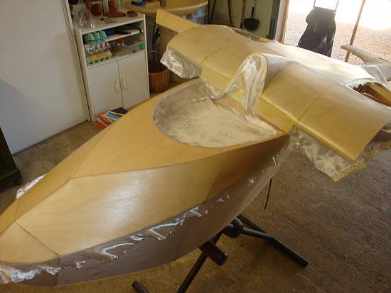

MessagePosté le: 13/08/2012 18:56    Sujet du message: Répondre en citant
Après une belle rencontre ce week-end passé à Eauze , retour à la maison
et reprise de la Pruvo entre deux chantiers de réparation et de remise en état du magnifique Weihe de 6m, et du magnifique Avia 152 au 1/3
marouflage des parties coffrées au tissus de 25gr

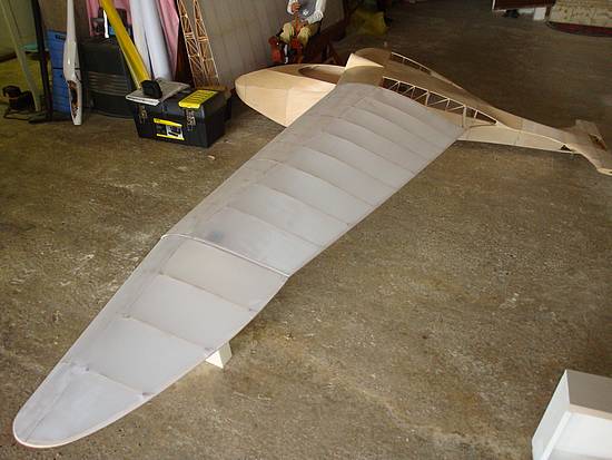

MessagePosté le: 29/08/2012 18:15    Sujet du message: Répondre en citant

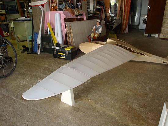

Entoilage de la première aile.

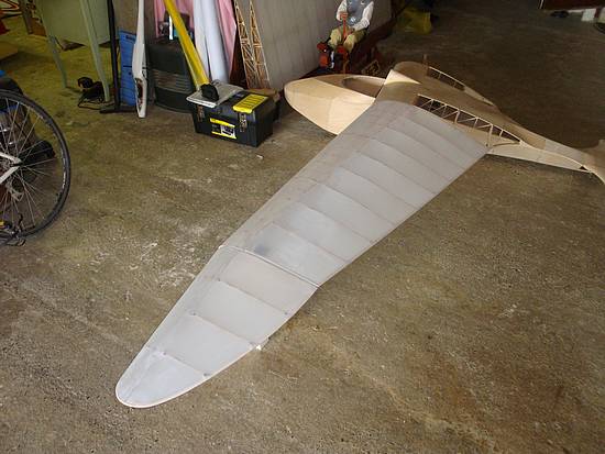

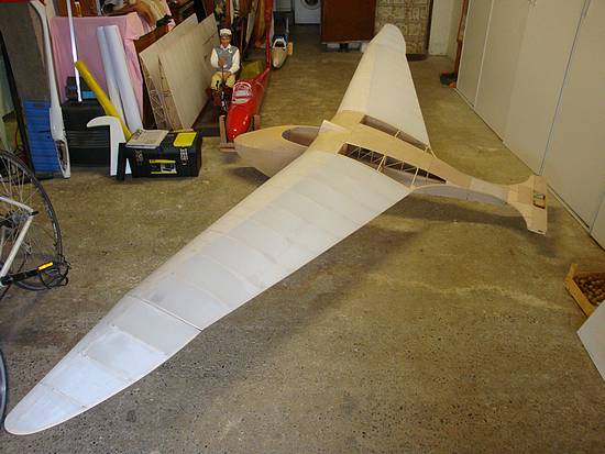

MessagePosté le: 30/08/2012 18:25    Sujet du message: Répondre en citant
la deuxième aile est entoilée.

MessagePosté le: 31/08/2012 01:10    Sujet du message: Répondre en citant
Ca donne bien les dimensions de la bête!! Il est énorme (quand on voit le fuselage du Weihe à coté beaucoup plus fin).
Bravo Michel pour toutes ces constructions [clap]
