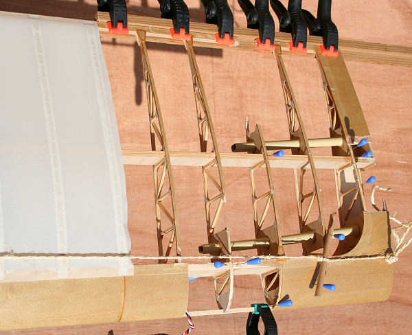

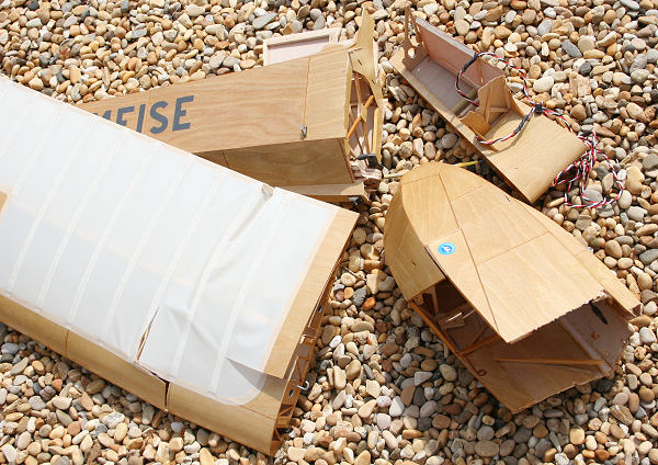

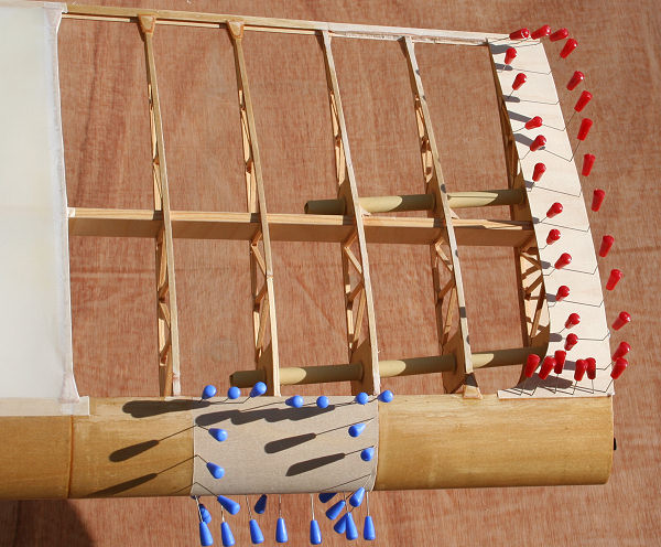

Donc juste avant de partir pour l'Autriche mi-juillet, j'ai cassé mon MG12a sur une des pentes prévue pour 2013. Lancé en vent un peu de travers, le vent prend sous l'aile, le planeur part en vent arrière et cabre, dans cette config aucune gouverne ne répond, décrochage, y'a plus qu'à attendre le retour au sol qui se fait en plein piqué sur le nez [argh]
résultat, le fuselage en 3 morceaux et une aile cassée

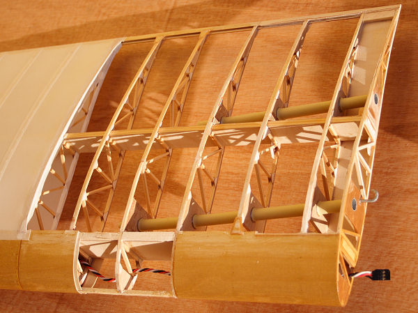

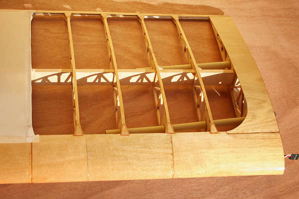

j'ai donc commencé à réparer l'aile mardi, j'ai inséré un CTP multiplis de 5mm dans le longeron poutre
Je vais continuer petit à petit, ayant plein d'autres bricoles à faire en ce moment

Bonsoir Vincent,
Est que tu peut détailler un peu plus ta façon de procéder pour reprendre le coffrage du bord d'attaque ? Il me semble que tu as rajouté un morceau de bois ,mais comment ?
Bonne suite .
MessagePosté le: 17/08/2012 05:46    Sujet du message: Répondre en citant
J'ai juste collé une languette de ctp de 1mm, 10mm de large, qui fait la jonction entre les 2 panneaux. L'idéal aurait été de changer le panneau entier, le problème c'est que l'enture passe dessous, donc impossible de l'enlever sans détruire l'enture/joint du suivant
Reste plus qu'à entoiler
Âge: 49 Capricorne
MessagePosté le: 17/08/2012 08:25    Sujet du message: Répondre en citant
Merci ,c'est ce qui me semblait. Je ne voit pas comment on peut faire sans tout casser comme tu dis . C'est pour le cas ou j'aurais moi aussi un truc a réparer dans le même genre Wink.

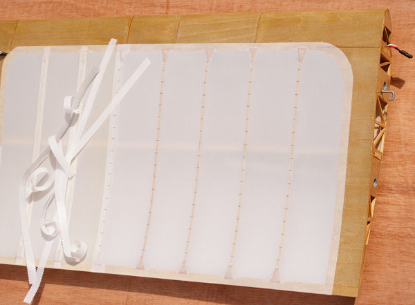

la méthode sur les grandeurs mais qui est utilisable sur nos modèle réduit c'est de faire une pièce enturé tous le tour, sur l'aile tracer la pièce qui vas boucher le trous le meilleur etant de faire une forme rectangle carré ou même rond enturer le revètement restant sur l'aile poser la pièce dessus et presser avec de la bande clouté ( bande de 25mm de large ou plus avec des petites finettes près enfoncées posée sur place avec une précaution supplémentaire c'est des bandes de plastic style sac plastique, ce qui permet de ne pas avoir d'adhérence bande clouté et revétement de l'aile mais il est possible pour éviter les clous c'est d'utiliser des bandes de chambre à air ou autre élastique permettant de suivre à la perfection la courbe du profil!
amicalement jean claude.
MessagePosté le: 18/08/2012 15:03    Sujet du message: Répondre en citant
[bave] comme d'hab,on ne voit rien de la réparation Very Happy

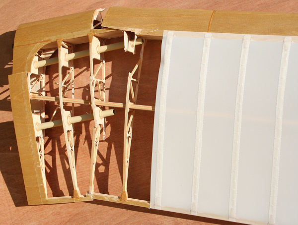

MessagePosté le: 20/08/2012 07:05    Sujet du message: Répondre en citant

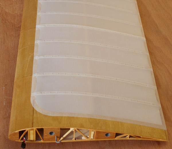

La réparation sur l'aile est terminée.

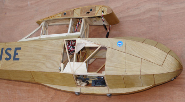

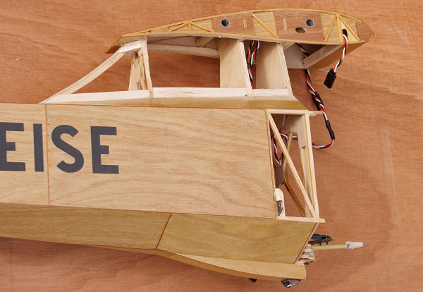

MessagePosté le: 25/08/2012 09:09    Sujet du message: Répondre en citant

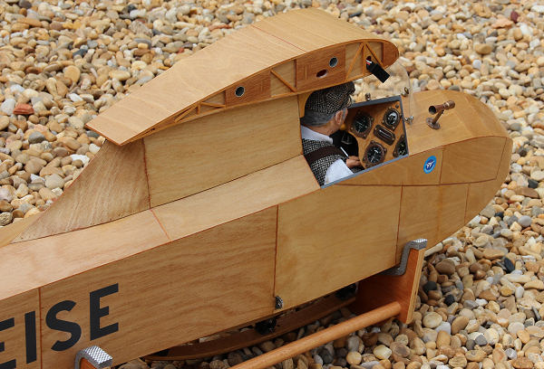

La cabane d'aile est remise en place et renforcée. Maintenant va falloir raccorder la partie avant
MessagePosté le: 26/08/2012 18:26    Sujet du message: Répondre en citant
La partie avant est raccordée et renforcée, les tringleries rebranchées, reste plus qu'à recoffrer

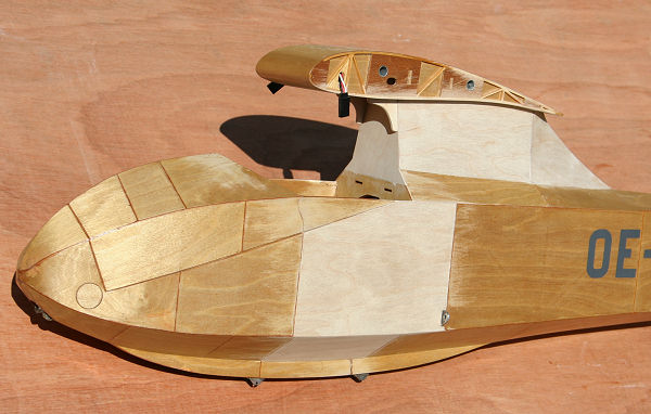

MessagePosté le: 28/08/2012 13:04    Sujet du message: Répondre en citant
Voilà, il ne reste plus qu'à passer la teinte/fond dur/vernis. L'intérieur va être peint en gris mat au lieu du vernis.

MessagePosté le: 30/08/2012 12:56    Sujet du message: Répondre en citant

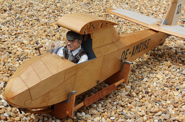

Voilà, le MG12a a retrouvé un aspect acceptable, prêt à revoler Very Happy
