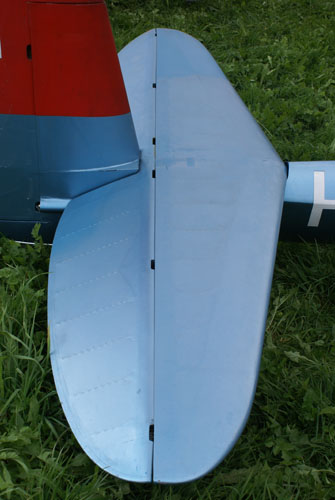

Das SR der Moswey 3 wird über Schubstangen angelenkt.
Das erfordert eine Ausbuchtung am Heckende.
Hier am HB - 485 sichtbar:
Meinen Moswey möchte ich ebenfalls (wie das Orginal) mit Sperrholz beplanken. Die Ausbuchtung ist aber nicht ganz einfach herzustellen.

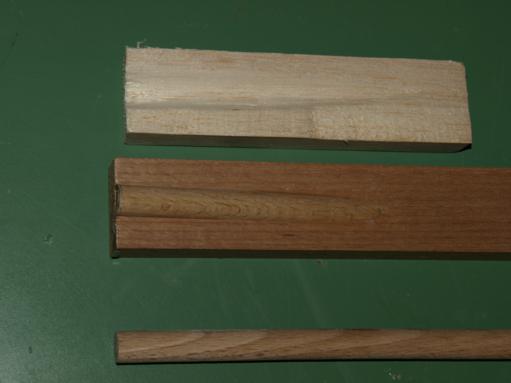

- Rundholz an Tellermaschine runter schleifen (Positivform)
- Schleifstück auf Hartholzstück aufleimen
- Presstück aus Balsa herstellen

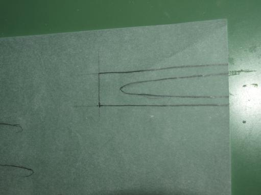

- Form von Positivform auf Transparentpapier übernehmen (flächentreu)

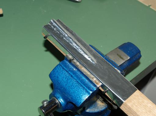

- Positivform mit Alublech 0.5mm einkleiden und in Form reiben
- auf Aluform mit Epoxy Endfest (nur Endfest hält, 5 Min. nicht)

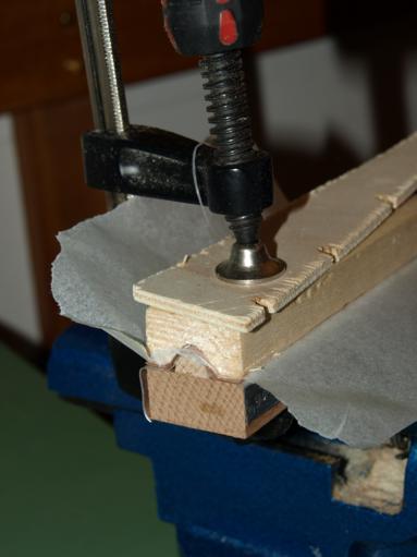

- Furnier auf Positivform auflegen
- mit Balsagegenstück/Trennpapier und Schraubzwingen in Form pressen

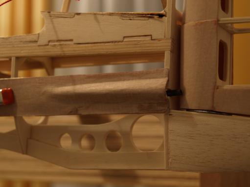

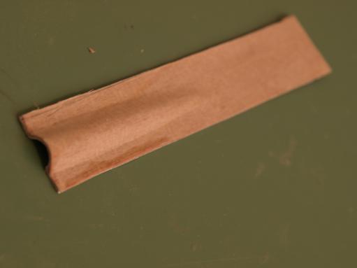

Abgenommene Form:
Am Moswey probehalber (ist noch auf der falschen Seite)
Empfehlenswert:
Furnierstück auf der unsichtbaren Rückseite entlang der "Kanten" etwas einritzen, lässt sich so besser in Form pressen.
Erste Formpressung ohne Leim, nur gewässert.
Mit dem Ergebnis bin ich sehr zufrieden. Mal schauen, was die Haftung auf Alu macht. Eventuell verzichte ich auf Alu und leime direkt auf noch (in jedem Fall) einzuziehende Hilfgurte auf.
Alu hat den Vorteil, dass die Rumpfform schön abgenommen werden kann.

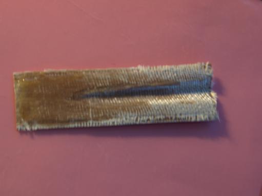

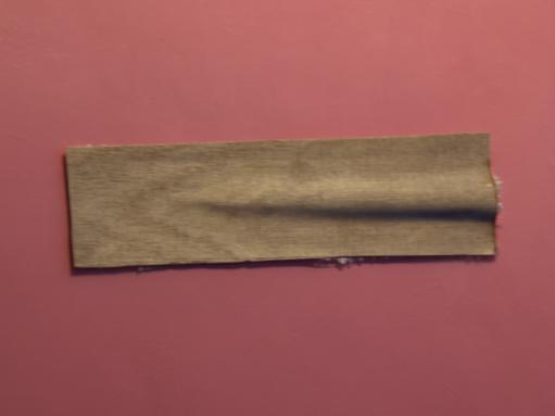

Eine weitere Probe
- Alu nur als Form (abgedeckt mit Tesa)
- Sperrholz vorgeformt
- anschliessend innen mit Glasfaser 2-lagig
und wieder auf Aluform gepresst
Ergebnis hier (quick & dirty Versuch)
Haftung so kein Problem, Form ist gut und lässt sich noch leicht anpassen (elastisch aber stabiler als mit Alu).
Einen weiteren Versuch habe ich mit kreuzweise verleimtem Sperrholz (3-fach 0.3 mm) gemacht. => Sehr steif, aber keine schöne Form.
Sandwich Glas/Sperrholz überzeugt.
