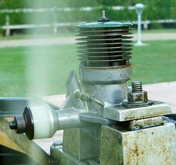

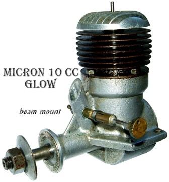

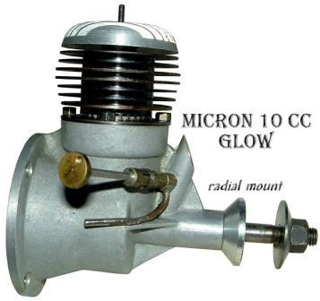

J'essaie de faire tourner la plupart de mes moteurs (comme il a déjà été dit ici, par JCA et mon ami J-B Morelle), y compris les Micron 10, que voici.
On ne nous dit pas si le moteur dans le Syrk est de fixation radiale ou axiale...
En tous les cas, le Micron 10 est un super moteur, très facile à faire tourner. En roder un doucement serait un vrai plaisir (et le mot est faible !).
Veuillez excuser mes photos qui ont été faites pour un autre genre de document et qui sont très "diluées" ici.

MessagePosté le: 22/05/2012 05:25    Sujet du message: Répondre en citant
Merci, Brian de ton témoignage, et des photos, c'est sur qu'un 10cc Micron ça fait du bruit, rien qu'a regarder la photo ou ton moteur tourne, on a l'impression de l'entendre aussi! Si tu souhaites parler moteur dans le Forum, ne te gène pas ,il est ouvert a tous, JCAY.

Je peux preter mon ensemble buse-pointeau de Mac-Coy, pour le Merco, et le Micron Meteor, j'attens la reponse de mes copains.
Le Micron, est il en "glow" ou "A-A".
Merci de me repondre.
A bientot yves
DR400
Inscrit le: 28 Sep 2012
Localisation: Val de Marne
MessagePosté le: 27/10/2012 16:48    Sujet du message: Répondre en citant
Merci pour ce prêt possible de gicleurs-pointeaux.
Le micron est un glow.
Donne le bonjour à Jean-Luc de ma part, que j'espère en forme, depuis ces dernières années; je pratique toujours au sein du club de Cachan et il m'avait donné un bidon de méthanol... [clap]

J'ai renconté un collegue cet aprés midi, et il possede un Micron Meteore.je pense avoir le moteur bientot, ainsi que le Merco.
