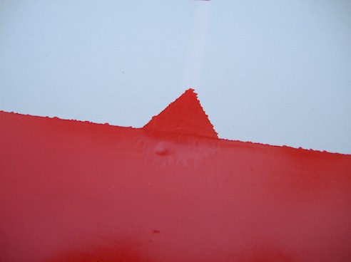

J'ai decidé il y a 2 jours d'attaquer la peinture des ailes / empennages... Comme un grand, je me suis mis a preparer tous mes masquages en utilisant le scotch de masquage du Grunau (du moins le reste, mais il y en avait encore pas mal..). Bref, rien d'anormal, sauf que pour une fois, je decide de tout masquer d'un coup... Bref, je fini les vieux rouleaux, et j'attaque un rouleau neuf de masquage acheté la veille au cas ou (prévoyant le gars :) ).
Et je peint...
Et je retire le scotch... Aie aie aie, la peinture a bavée partout (sur 1mm, guere plus..) Je suis degouté ! Je commence a incriminer la peinture (pourtant meme marque que celle du Grunau qui avait bien marchée)... Dépité le Fred !
Je continue donc d'enlever le scotch, et la ou j'ai utilisé du rouleau neuf, ben c'est nickel ! Argl ! Ca vient donc du scotch !
Conclusion : jetez vos restes de scotch de masquage apres un certain temps ! Apparement, ca vieillis mal ! (etrange du reste.. Peut etre la chaleur, ou l'humidité...)
Quand a moi, il ne me reste plus qu'a repeindre les ailes cet été ! Ok, a 1 metre, ca se voit absolument pas, mais la, je suis décu !
Fallait que ca sorte ! Crying or Very sad

Allez, une petite photo de ce qui m'enerve :
Mais bon, a 1metre, ca se voit plus :

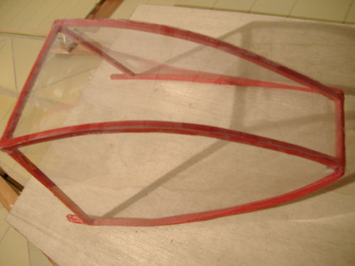

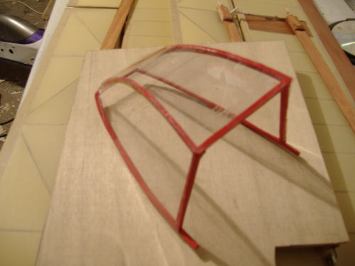

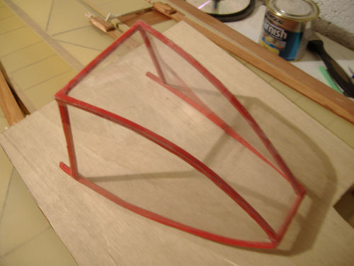

J'ai repondu aujourd'hui a JP pour la verriere. Je pensai qu'elle etait dans la voiture au boulot mais non...
J'ai fais les photos ce soir, mais surtout, je dois retrouver au boulot une vue 3d de la verriere, ce qui est encore plus parlant.
Dans mon cas, j'ai fait la verriere en ctp avec l'aide de gabarits en carton, suite a quelques mesaventures avec mes tubes laiton Laughing . J'ai fait la version developable, donc pas de moule, desole Laughing
Les photos demain, avec j'espere la vue 3d aussi.

Et hop, quelques photos de ma verriere qui est loin d'etre un exemple Embarassed
Je regarde pour la vue "3D" maintenant, et la poste des que je l'ai retrouvee !
MessagePosté le: 20/04/2007 09:08    Sujet du message: Répondre en citant
C'est vrai quelle est vraiment compliquéé ta vérrière Fred Laughing Laughing Laughing
Merci pour eux Wink
A+Christian
