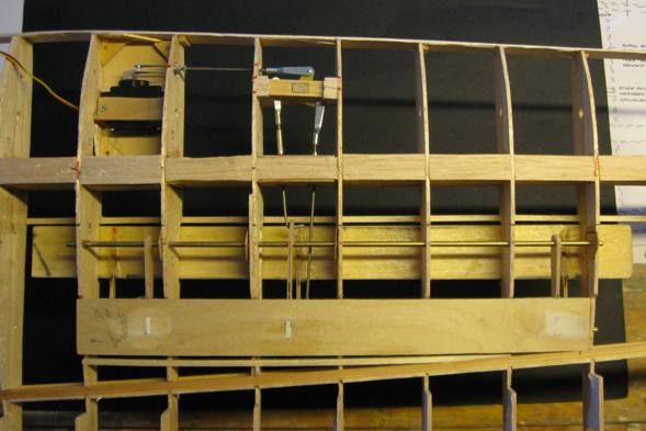

Petit rappel, sur le modèle Reiher que je construis, ceux-ci sont du type DFS.
Le plan prévoit un servo dans le caisson de l’aile et un système de renvoi vers les volets inférieur et supérieur.
Ce système ne me plaît pas, car il faut prévoir une trappe de visite dans le caisson et j’ai peur d’affaiblir l’aile.
J’ai donc prévu d’installer le servo entre les 2 volets.
Voir le schéma.
Malheureusement cela ne fonctionne pas. La hauteur disponible n’est pas suffisante et je n’ai pas assez de mouvement au servo. Ensuite l’ajustement précis est impossible, suite au manque de place.
Et les palonniers accrochent le servo.
Je ne sais pas si les photos sont suffisament explicites?
Donc je suis découragé et je ne trouve pas de solutions.
Je crois que je vais me décider pour installer des AF, à lames, comme cela était d’ailleurs prévu pour les versions suivantes de l’original.
A moins que l’un d’entre vous me trouve la solution ?
Qui d’entre vous a déjà construit une machine avec des aérofreins du type DFS ?
Bonnes fêtes à vous tous.
Harold

de Schaetzen Harold
Âge: 80 Verseau
MessagePosté le: 03/01/2013 23:00    Sujet du message: Répondre en citant
Chers amis,
Bernard, Vincent, Benny, Pascal, Benoit,
Merci pour vos conseils et suggestions.
J’ai longuement réfléchi à toutes vos propositions.
Je constate qu’installé des AF du type DFS est toujours compliqué. Surtout quand c’est le système de volets à l’intrados et l’extrados.
Certains, comme Louis Kulicka s’en sortent bien, mais quel travail ! Et que de modifications pendant la réalisation.
Pascal, tu as tout à fait raison, les parallélogrammes doivent avoir des longueurs identiques. Et c’est mon problème, je n’ai pas assez d’espace. Je devrai diminuer certaines longueurs et alors les efforts sont trop importants.
Benoit, comment ai-je pu oublier le système proposé sur le plan du Sohaj ! C’est finalement peut-être une solution que je pourrais essayer.
Comme autre solution je pense à un système avec 2 servos, fonctionnent en Y, chacun entrainant 1 volet. Mais c’est une solution couteuse et pas maquette.
Cette histoire d’AF, m’ennui beaucoup. Je n’avance plus dans la construction. Et je voudrais terminer pour Retroplane 2013. Mais à ce rythme je ne serai jamais prêt à temps.
Je vais encore réfléchir. Sinon j’installe des AF à lame, style Schempp-Hirth.
A bientôt.
Harold

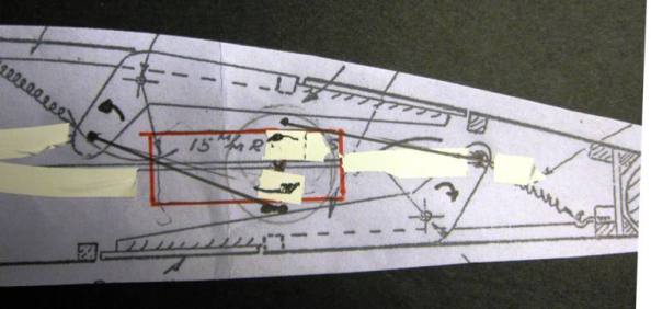

Nouveau messagePosté le: 06/01/2013 15:18    Sujet du message: Répondre en citant
Merci encore pour tous vos conseils et suggestions.
Dans la vie il faut se décider !
Et j’ai donc finalement opté pour la solution proposé par Cliff Charlesworth sur le plan d’origine.
Voir les 2 plans qui sont suffisamment explicites.
Cette solution a aussi ses inconvénients :
• Le servo est placé dans le caisson « avant ». Normalement je n’aurai plus accès, pour faire un réglage, quand j’aurai terminé le coffrage. Sauf si je prévois une trappe de visite. Donc tout devra être ajusté correctement avant de coffrer.
• Les tiges de commandes traversent le longeron. Il faudra renforcer celui au lieu de passage.
• Il y un risque de jeux dans le système, puisque la commande n’est pas directe.
Photos de la construction, à suivre.
A bientôt.
Harold

de Schaetzen Harold
Âge: 80 Verseau
Nouveau messagePosté le: 20/01/2013 23:01    Sujet du message: Répondre en citant
J'ai finalement réussie a installer mes AF style DFS. Et cela fonctionne.
http://www.youtube.com/watch?v=0kqJXR5WZLE
J’espère que cela sera suffisamment solide. Est-ce que tout ne va pas s’arracher à la 1ière ouverture ?
Et j’espère que je ne devrai plus faire de réglage. Car le servo ne sera plus accessible, puisque sous le coffrage.
D'accord, ce n'est pas aussi beau que les pros, qui circument sur le site, mais je tout de même fier d'y être arrivé.
Maintenant faire la même chose sur l’autre aile.
Ensuite cela ira plus vite.
Harold

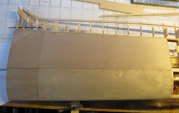

Nouveau messagePosté le: 03/04/2014 22:02    Sujet du message: Répondre en citant
J’ai enfin trouvé un peu de temps pour reprendre la construction du Reiher.
Le coffrage des ailes en CTP de 0.4 mm.
Nouveau messagePosté le: 04/04/2014 07:02    Sujet du message: Répondre en citant
Beau travail Harold, j'espère que tu vas pouvoir continuer d'avancer pour pouvoir le faire voler cette année.
Bonne continuation Very Happy
de Schaetzen Harold
Âge: 80 Verseau
Nouveau messagePosté le: 04/04/2014 17:38    Sujet du message: Répondre en citant
Le coffrage se poursuit tranquillement. Quand je vois la surface de l’aile, qui est coffré à 90% il me faudra encore quelques panneaux. 22.20 EUROS, pour 200 x 1200 mm. Pour ce prix, j’aurai pu m’acheter quelques brol en mousse.
Parfois je me demande si je n’aurai pas du coffrer en balsa 2 mm. C’est ainsi que j’ai coffré les Sohaj et c’est du solide.
J’ai besoin d’un conseil.
J’ai donc installé des AF, comme sur l’original. Ce n’était peut-être pas une très bonne idée, car cela a été très compliqué à construire. Comme vous pouvez le voir, sur la photo ci-dessous, pour une question d’encombrement j’ai dû installer le servo et le renvoi d’angle dans le caisson avant de l’aile. Et j’aurai besoin de prévoir une porte de visite, si je dois faire un réglage. J’ai déjà vu quelques exemples sur le site, mais ici je suis confronté à une surface courbée.
Que me suggérez-vous ?
Merci d’avance pour votre aide.
Harold

Nouveau messagePosté le: 25/04/2014 08:41    Sujet du message: Répondre en citant
Une petite photo pour vous prouver que je n'ai pas arrêté la construction. Je continu avec le coffrage. Mais cela avance lentement.
A bientôt pour la suite.
