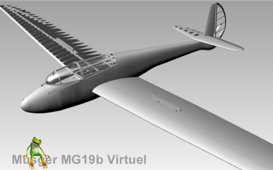

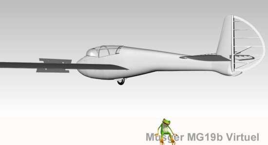

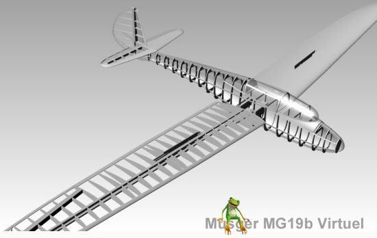

Cela fait un bout de temps que je n'ai pas MAJ ce poste. Pourtant le montage virtuel touche à sa fin... Cela ma permis de mieux cerner comment modéliser ce musger et de tirer pas mal d'enseignements personnel sur la façon de le monter. Il faut dire que j'avais une doc et un plan 2D pile poil. [clap] Vincent.
Voici donc les 3 dernières extractions que j'ai pu tirer.
Pour la cnc, je l'ai peint en vert couleur Musger ... reste plus que le câblage étalonnage, et bouge ... mais c'est une autre histoire.

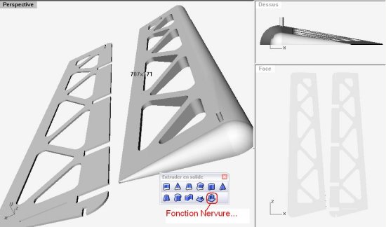

J'ai trouvé une nouvelle fonction spécifique à Rhino V4 qui permet de gagner un temps infini.. La Nouvelle fonction "Nervure" est très bien adapté à nos besoins .. Elle m'a permit en moins de 2 heures de boucler cette dérive avant d'envoyer les fichiers à un Soft de CFAO (Conception de Fabrication Assisté par Ordinateur) avant de générer les fichiers Gcode pour ma Verte CNC ...
Si cela intéresse des personnes je peux faire un Tutoriel.
