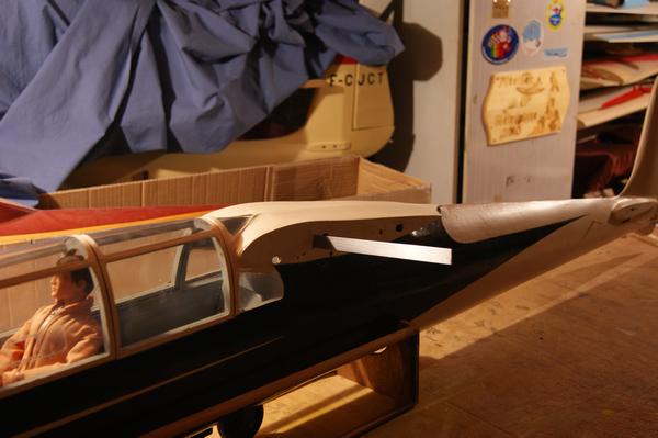

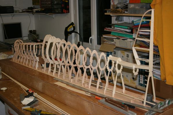

Posté le: 09/02/2013 19:28 Sujet du message: |
Tous les couples sont dessinés, découpés et collés sur le bâti en dehors des 2 couples supports de clé d'aile pour lesquels je réfléchis et me laisse un peu de temps.
Au retour des vols de jeudi le copain Christophe m'a éveillé un petit doute sur la conception de la liaison entre les 2 ailes.

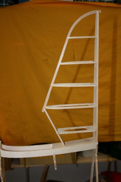

La partie fixe de la dérive prête à coller:
Le support de train en place:
Finalement l'Orlik va attendre un peu je vais avancer le CM7 au maximum maintenant que je commence à comprendre le fonctionnement de ces nouveaux outils

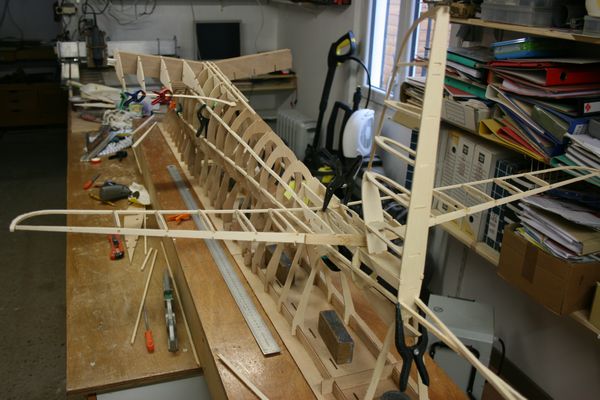

Non Eddy pas de short kit en perspective, c'est juste un exercice pour apprendre à connaître les possibilités de cette technique de construction, il me reste encore du chemin à parcourir avant de sortir un plan parfait.
Hier on se disait avec Pierre que même à 1 Euro de l'heure notre travail est invendable car trop cher. On imagine pas le temps que ça prend la partie DAO.

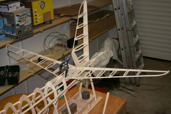

En attendant, le début de la construction du stab:
Frédéric Psycho Posteur
Posté le: 11/02/2013 19:03 Sujet du message: |
Salut Jean-Claude !
Ce que tu dis est plus que vrai ! Entre le moment où tu fais le plan, celui ou tu prépares les pièces pour la CNC, plus les retours au plan, etc, etc... on passe un temps considérable !
Mais le résultat fait toujours plaisir !
Sympa la profondeur avec du dièdre.

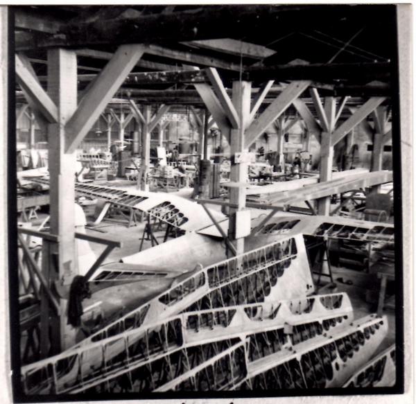

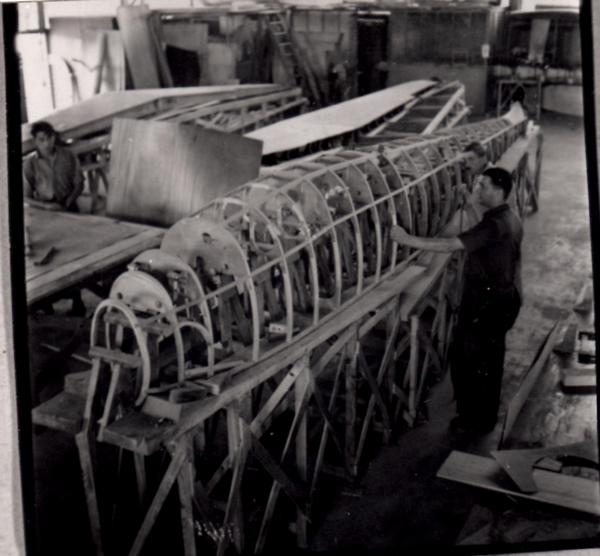

Merci Christian, une photo d'époque de la construction du grandeur:
Au niveau de la dérive et des coffrages on reconnait bien le style de Robert Castello.

Une autre vue de la construction
Pourquoi n'as tu pas construit le fuselage de cette manière Jean Claude

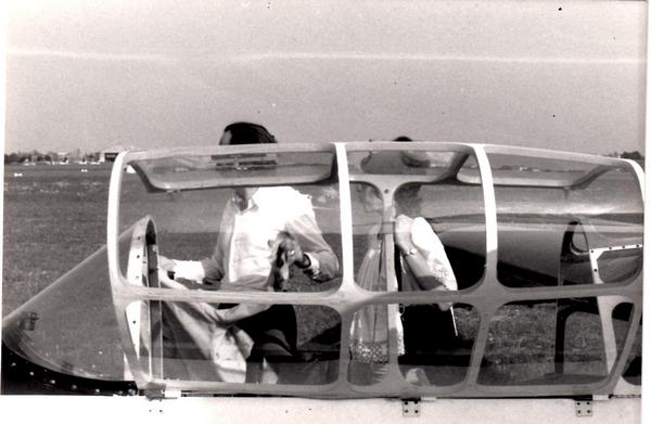

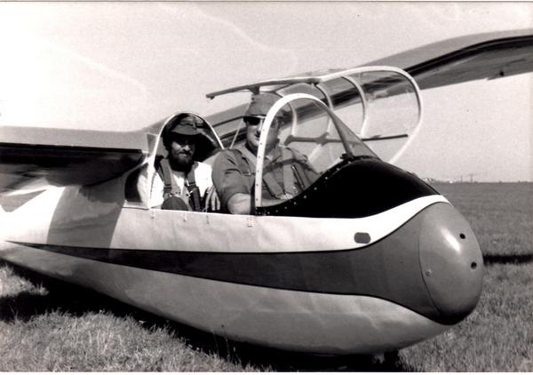

Petite remarque j'ai des photos ou la verrière ouvre à droite et d'autre ou elle ouvre à gauche ?
Posté le: 13/02/2013 19:00 Sujet du message: |
Par exemple:
Posté le: 13/02/2013 19:02 Sujet du message: |
Et en plus elle n'a qu'un arceau intermédiaire alors que l'autre en a 2
Posté le: 13/02/2013 19:06 Sujet du message: |
Cette dernière s'ouvre peut être en 2 parties?
Posté le: 13/02/2013 19:14 Sujet du message: |
Je viens d'en retrouver une autre:

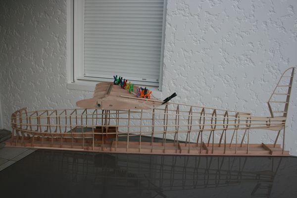

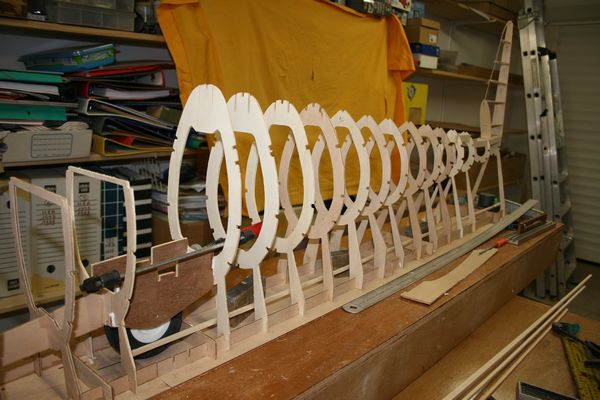

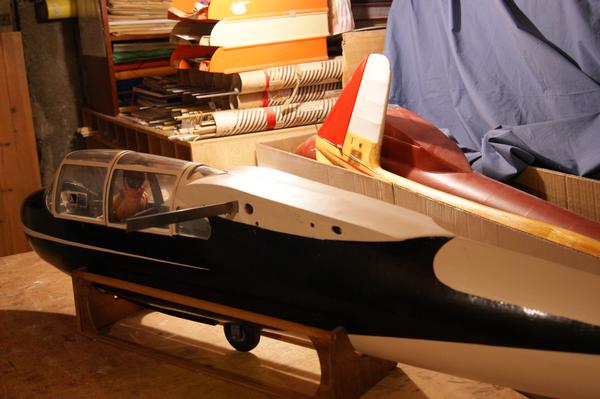

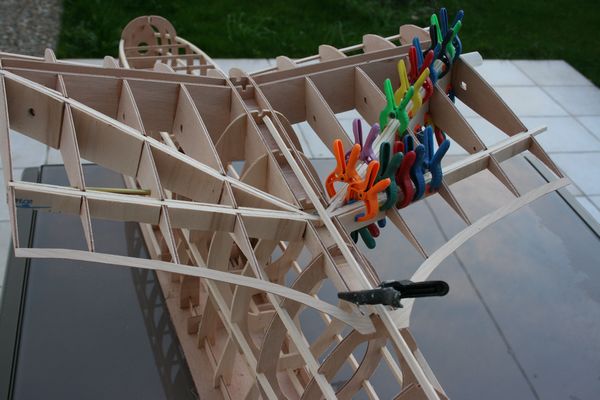

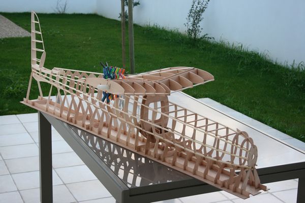

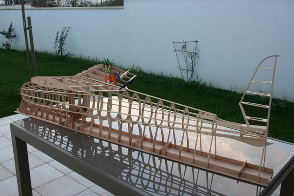

Retour à la maquette, l'ossature du fuselage arrive au bout. La partie la plus délicate a été de relier les ailes au fuselage.
Mais avec ce système maintenant l'aile devient plus simple à réaliser et la géométrie du planeur est fixée, calage de l'aile et vé longitudinal sont définitifs.
Première sortie
Âge: 63
Posté le: 14/02/2013 19:15 Sujet du message: |
Belle structure ,c'est un peu le même principe que le Fafnir
Tu vas voir c'est pratique pour le transport

Posté le: 14/02/2013 19:51 Sujet du message: |
Merci Frédéric et Christian, je viens de regarder les 6 premières pages du Fafnir effectivement, c'est à peu près le même principe pour le liaison clé/fuselage et le même problème pour le transport
Je ne sais pas comment avaient été réalisées les liaisons de clé d'aile de ceux de Christian R et de Jacques Papeix. ![[humm]](images/smiles/humm.gif)
ChristianR Psycho Posteur
Âge: 76
Posté le: 14/02/2013 20:28 Sujet du message: |
J'ai de clés plates avec fourreaux laiton dans les ailes et fuselage
