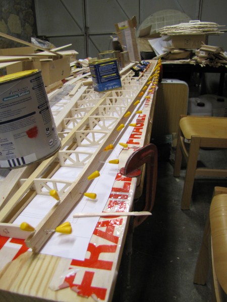

La suite,
La seconde aile est en chantier...
J'ai trouvé mes tubes pour les fourreaux de clefs d'aile chez le bricomachin du coin, pour une fois ils en avaient, j'ai fais du stock ! (info de Looping...)
Retroplane fort et vert ! |

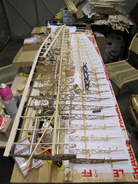

Collage des faux bords d'attaque. Ils sont en deux parties, haut et bas, les palnches à disposition ayant tendance à se tordre dans tous les sens, j'ai préféré un "lamelé-collé" simple.

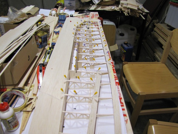

Posté le: 08/02/2013 16:15 Sujet du message: |
Salut !
le coffrage commence...
Et le stock d'épingle y est passé !

Posté le: 08/02/2013 19:24 Sujet du message: |
Beau travail Frédéric. |

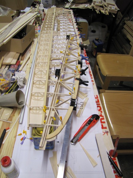

Frédéric Psycho Posteur

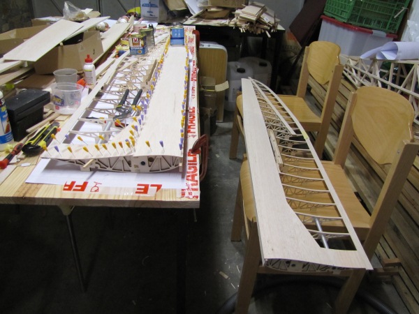

Posté le: 11/02/2013 17:22 Sujet du message: |
Coffrage de l'intrados la seconde aile
Posté le: 11/02/2013 18:36 Sujet du message: |
Collage des chapeaux de nervures
Demain, on passe à l'extrados...

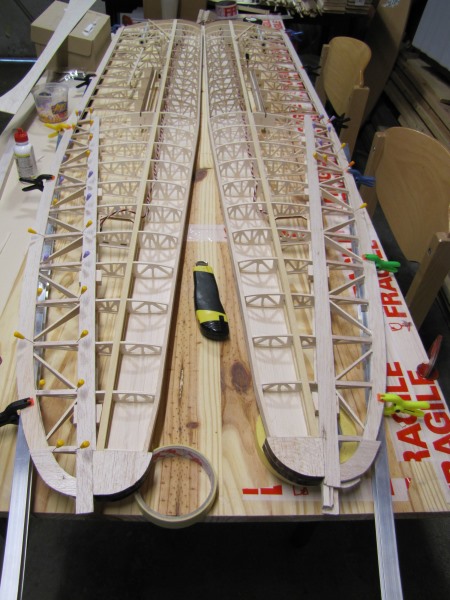

Posté le: 15/02/2013 17:21 Sujet du message: |
Les ailerons sont en construction après retournement des ailes et découpe des cales.

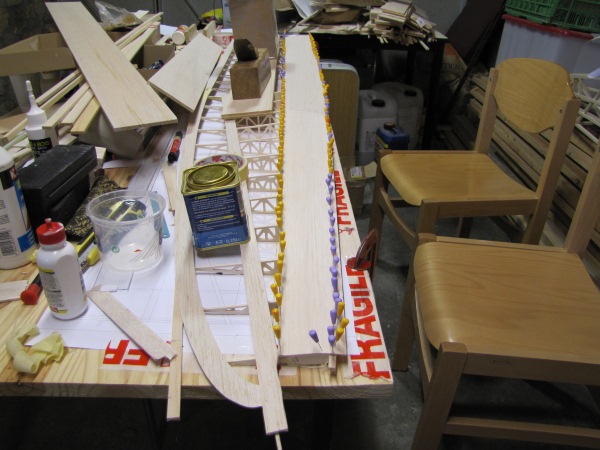

Posté le: 07/03/2013 18:39 Sujet du message: |
Collage des chapeaux de nervure sur les ailerons. Les rallonges sont installée, le coffrage supérieur est prêt à coller.
