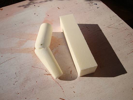

michel Serial Posteur

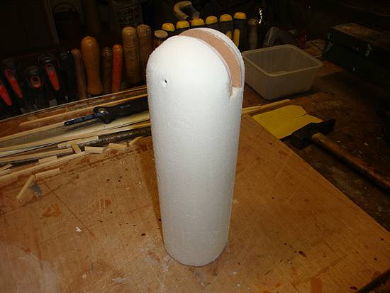

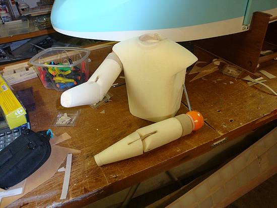

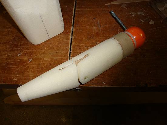

Posté le: 23/02/2013 18:15 Sujet du message: |

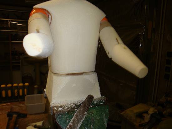

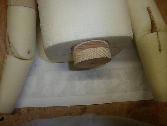

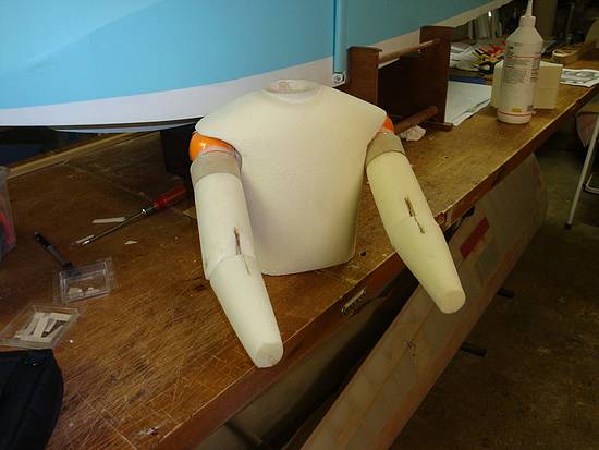

Bonjour, début de fabrication du pilote ,il sera tout articulé.
Posté le: 23/02/2013 18:28 Sujet du message: |
la "boule" de la tête humérale tu l'as faite avec quoi? tu veux l'articuler avec des servos ou articulation libre pour suivre les manches de gouvernes? Le mien je ne sais pas encore si je vais le faire un peu de cette façon ou le mouler en mousse PU souple
Posté le: 23/02/2013 18:58 Sujet du message: |
| Vincent ,les têtes humérales font 50mm de diamètre, elles sont en bois (boule de porte manteau). J'ai plaçé par dessus un petit morceau de rodoid formé au décapeur sur cette boule qui la reprend presque entièrement, ça pivote très bien . Il y aura juste la tête du pilot qui tournera le reste des membres seront libres. |

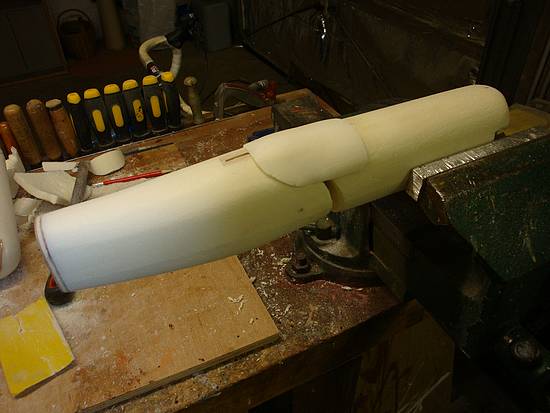

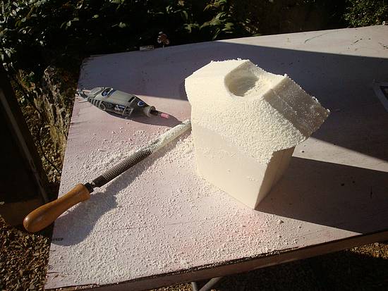

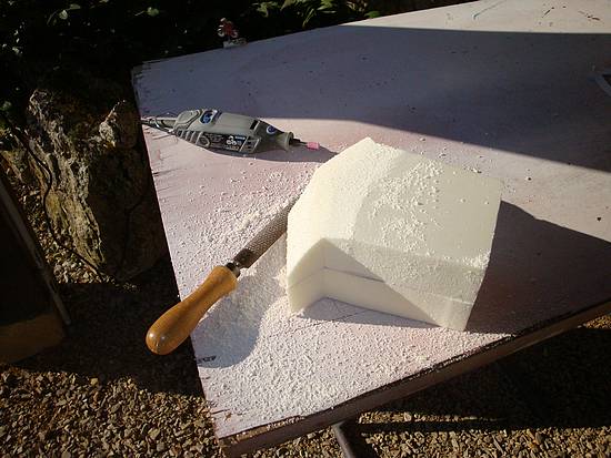

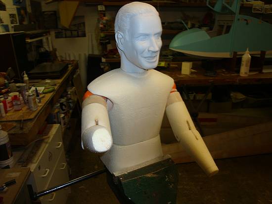

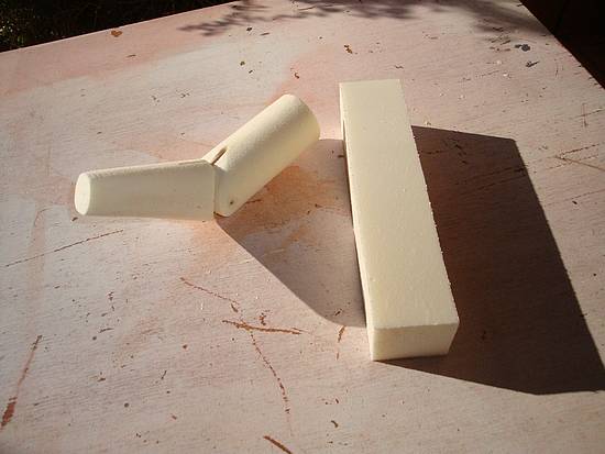

Posté le: 25/02/2013 18:04 Sujet du message: |
Suite,
Posté le: 25/02/2013 18:27 Sujet du message: |
Pas trop de neige chez toi Michel?
Drôlement précis ta sculpture ![[clap]](images/smiles/Clap.gif)
Posté le: 25/02/2013 18:36 Sujet du message: |
Bonsoir Jean-claude , 5 cm de neige aujourd'hui , donc un bon temps pour bricoler au sous-sol  |

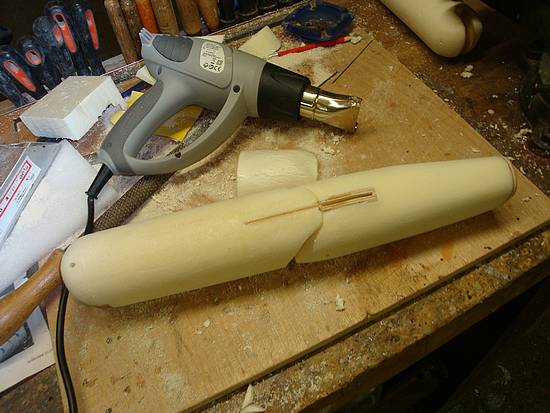

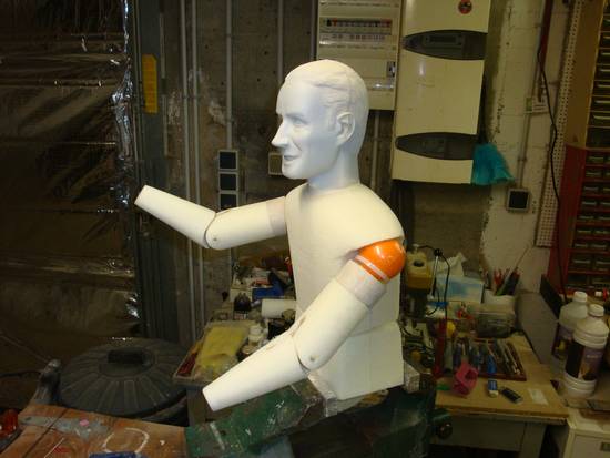

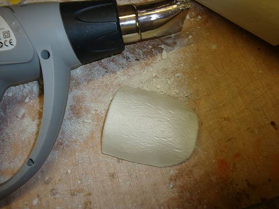

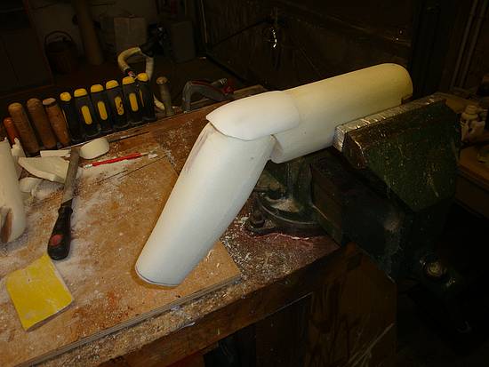

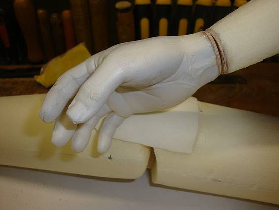

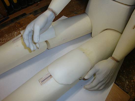

Posté le: 26/02/2013 18:19 Sujet du message: |

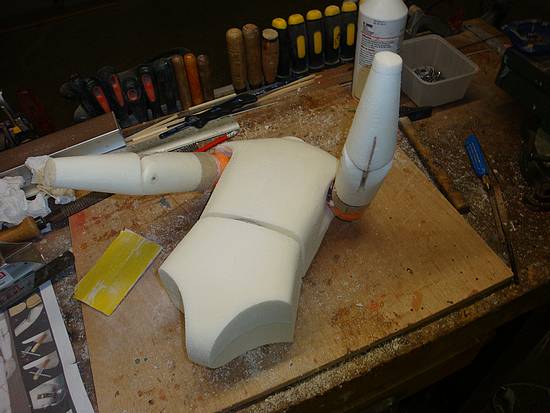

voila une jambe de terminée, j'ai rajouté une genouillère formée au décapeur.

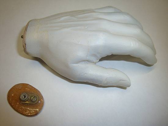

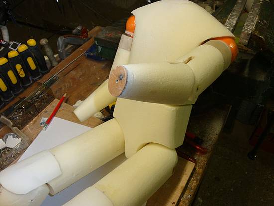

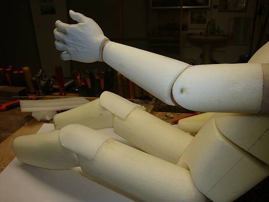

Posté le: 27/02/2013 18:14 Sujet du message: |

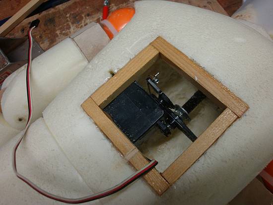

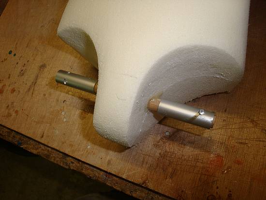

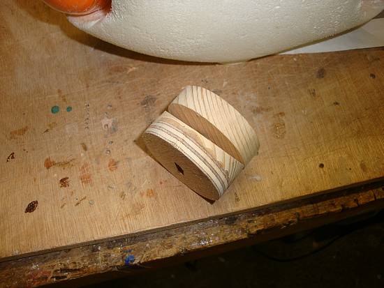

Les mains sont démontables et orientables, j'ai plaçé un petit prisonnier sur une petite plaque de CTP, celle-ci est collée à l'endroit de l'articulation du poignet. Prochaine étape placer un servo dans le dos pour rendre la tête orientable. Celle-ci sera conjuguée avec le débattement de la dérive.
Âge: 76
Posté le: 27/02/2013 18:58 Sujet du message: |
vous allez maitre des servos à l’intérieur? et lui faire piloter sont propre appareil? il me semble que dans les années 98/99 sur Modèle Mag ou RC Mag il y avait un aéromodéliste qui avait équipé un pilote comme ça mais je ne me souviens pas bien des résultat! ça m'avait parus très complexe mais je ne connaissait pas les Rétroplaniste à cette époque là aujourd'hui ça ne m'étonnerais pas le moins du monde!
Très amicalement jc

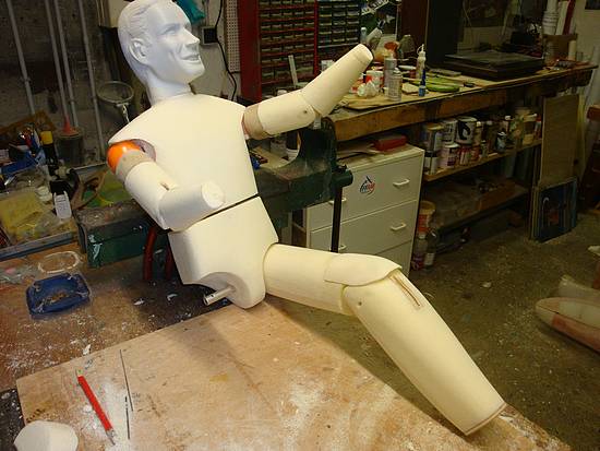

Posté le: 28/02/2013 18:15 Sujet du message: |

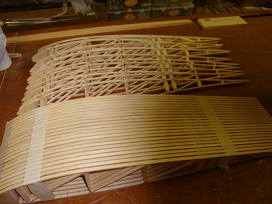

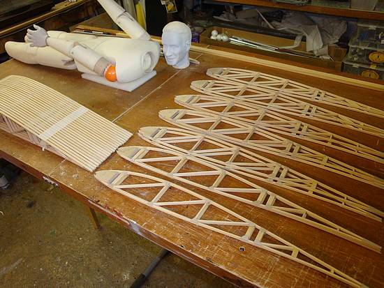

Aujourd'hui le pilote a été opéré du dos pour recevoir le servo ,il est en train de cicatriser. J'en ai profité pour terminer les deux dernières nervures. 36 au total ce qui représente 36 heures.
Posté le: 01/03/2013 18:17 Sujet du message: |
ça fonctionne bien.

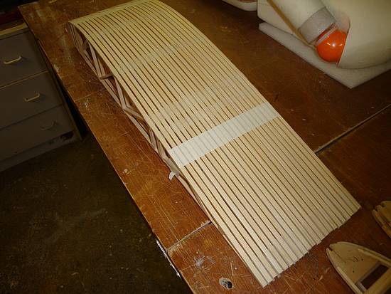

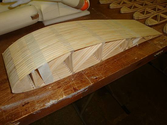

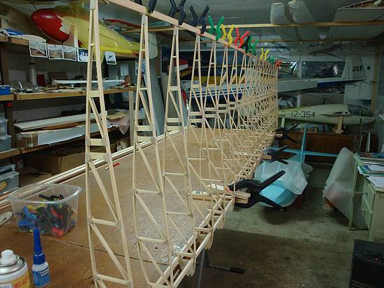

Posté le: 02/03/2013 18:08 Sujet du message: |

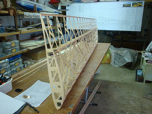

Début de l'aile gauche.

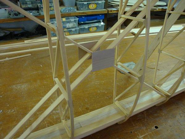

Anonyme Serial Posteur
Posté le: 02/03/2013 19:47 Sujet du message: |
| Belle dentelle, les queues de nervures sont posées comment sur le BF ? A plat? Une encoche faite après construction de la nervure? |
Posté le: 02/03/2013 22:12 Sujet du message: |
oui marc tu as tout compris.  |

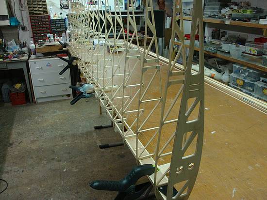

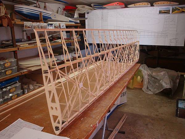

Posté le: 11/10/2013 12:05 Sujet du message: |
Bonjour ,
reprise du chantier ; la première aile est presque terminée, je vais attaquer la partie aileron, ferrures, nervures obliques, et goussets.
