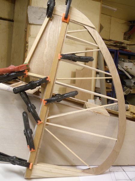

En attendant que ça sèche, quelques photos du chantier :
J'ai installé et coffré l'aileron de dérive avec du CTP 4/10
Le volet de dérive est en train de sécher et recevra dans une heure son coffrage tribord....pardon, droit.. Wink
La aussi, du CTP 4/10 pour le bord de fuite prenant en sandwich les queues de nervure et pour le coffrage de la partie avant.

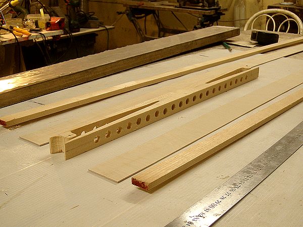

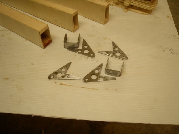

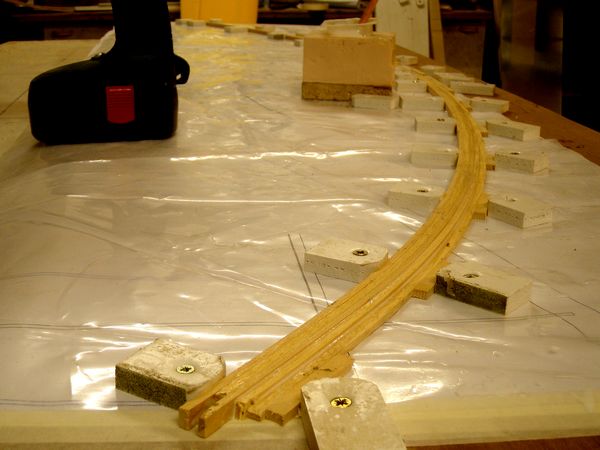

Dans l'attente de mes nervures en découpe CNC, j'ai avancé doucement.
Tout d'abord, j'ai taillé mes longerons d'aile en spruce.

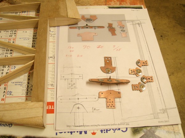

Puis, en circuit imprimé double face, en m'inspirant des réalisations de Jean-Claude et Vincent, j'ai confectionné les charnières et guignols de la gouverne de direction.

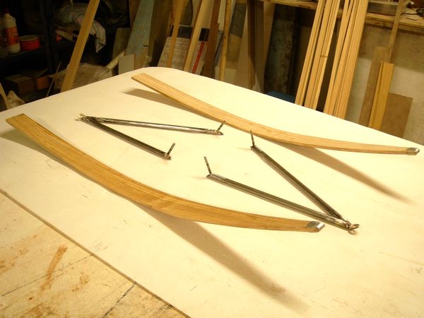

Les patins sur cette machine vont comme les bonnes soeurs...par deux.. Wink J'ai donc choisi du frêne au fil bien droit dans les chutes de mon voisin ébèniste, je l'ai débité en épaisseur de 2 mm et collé sur gabarit à raison de trois plis...

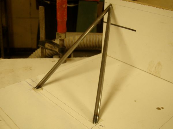

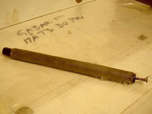

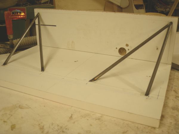

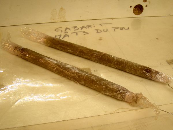

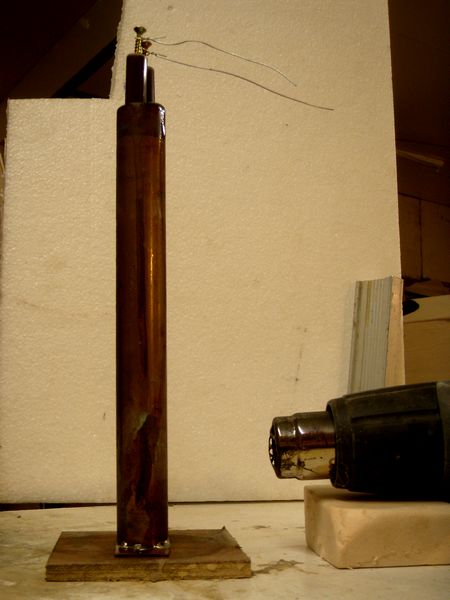

Pour les mâts de cabane de l'aile avant, j'ai choisi une structure en tube d'acier de 8 mm, le profilage sera asuré par du bois .
Découpés dans le lamellé-collé, les patins sont équipés de leur ferrure de pointe, je me creuse toujours la tête pour faire les deux amortisseurs dont le diamètre est de 30 et 16 mm.. [humm]
Un saut à Rétaud chez Christian-le-Mécanicien-Dénicheur- d'Ailes-Perchées.... [amen] et mes mâts reçoivent leur brasage...merci à lui... [clap] [clap] [clap]
Ainsi, pour le prix d'une, vous aurez quatre pièces sur la photo... Laughing

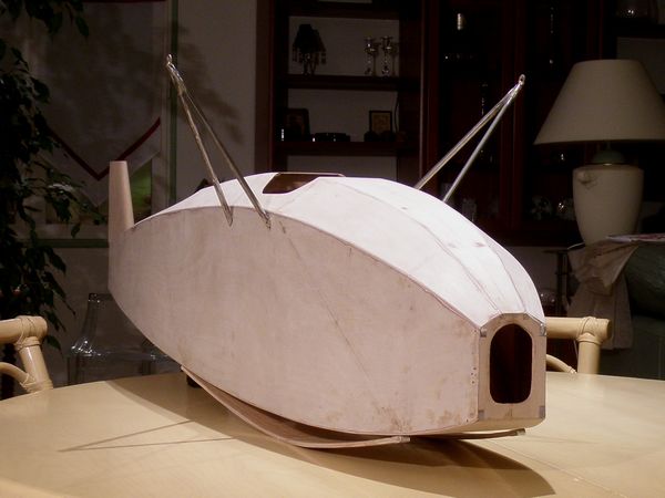

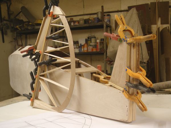

La dernière du samedi soir, le fuselage équipé de ses mâts et de ses patins.. Wink

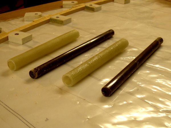

J'ai donc choisi de la construire en trois tronçons, le médian rectangulaire, qui recevra les articulations d'incidence de l'aile, et les deux oreilles.
Comme le dièdre démarre au même endroit, le longeron caisson sera équipé de fourreaux destinés à recevoir des clés en FDV de 12 mm (chutes de lattes de grand'voiles, à récupérer dans les voileries).

les clés d'aile seront des armatures de tente igloo dia 7.9mm en fibre de verre, les fourreaux des tubes alu dia 8mm intérieur.

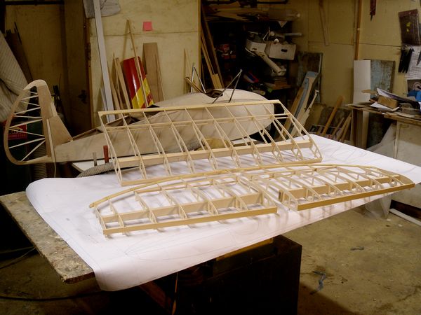

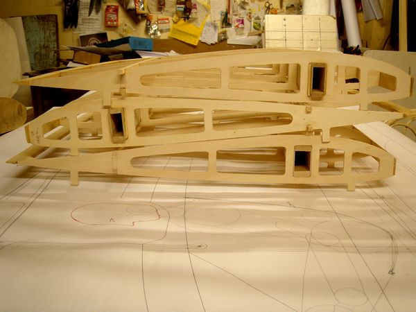

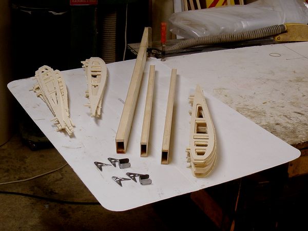

C'est pas tout ça, pour avancer, il faut oeuvrer...et justement, j'ai réceptionné mes nervures, fabriqué les éléments des longerons d'aile d'aile, usiné les cadènes d'articulation de l'aile avant, assemblé par collage les longerons... Very Happy

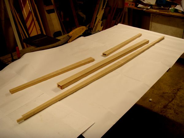

Les semelles et le renfort central du longeron de type caisson comme pour le grandeur sont en spruce 22mm x 8 mm, les âmes en CTP 15/10 de bouleau....
Assemblage à la colle vinylique lente, le caisson est béton, j'ai bien peur que le Pou soit certifiable à 30 G...Pascal va encore faire les gros yeux...TROP LOURD... MDR
Cerise sur le gâteau, les éléments des cadènes d'articulation en bon acier 20/10 à ferrer les ânes de l'Ile de Ré...sur les conseils éclairés de Pierre... [amen]
Demain, réalisation du longeron de l'aile arrière en une seule pièce...et une tendresse un peu plus marquée ce jour là à ma "Valentine" pour la bienveillance qu'elle manifeste vis à vis de mes constructions... [anniv]

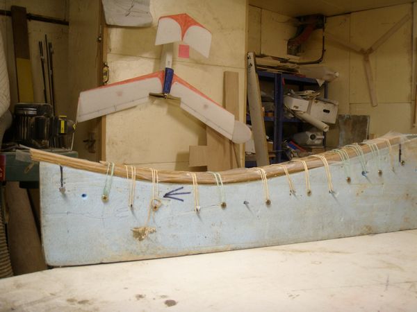

Le longeron de l'aile arrière est sous presse, l'air du pou me trotte dans la tête... Wink
Ce soir, addition des inserts de renfort aux points d'attache des cadènes et collage de la deuxième âme. Very Happy

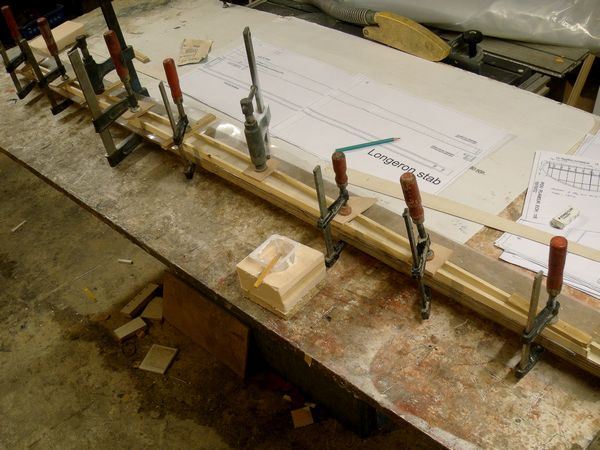

Les longerons sont collés, c'est léger mais c'est béton !
Si les ailes font la prière, c'est que je serai resté croché dessous... Laughing

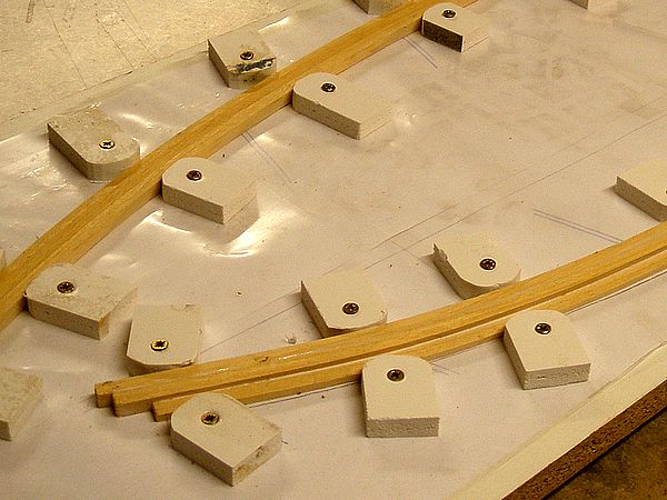

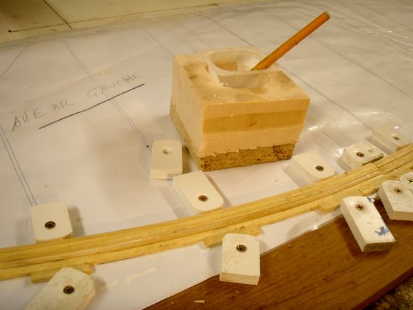

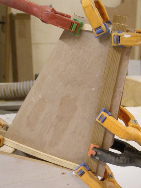

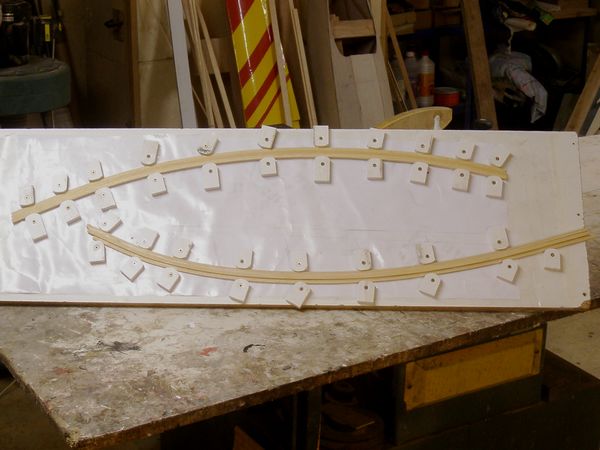

Les oreilles et l'aile arrière étant éliptiques, le bord de fuite est constitué de trois plis de samba contre-collés.
J'ai utilisé la méthode du blocage par des cames en comacell de 10 mm.
Plus près :
On n'est pas loin de l'assemblage des ailes Very Happy

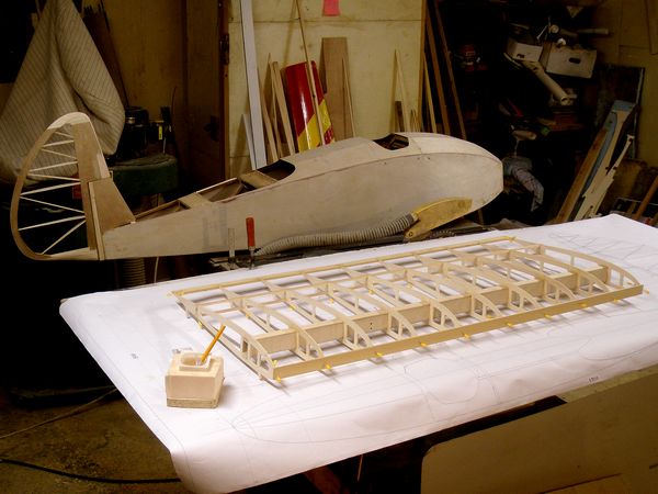

Panneau médian de l'aile avant :
Utilisant des nervures fraisées CNC pour la première fois, je suis étonné et ravi de voir les dites nervures s'enfiler sur le longeron "à frottement gras, sans vrillage...!
Demain, je m'occupe des oreilles... Wink

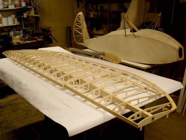

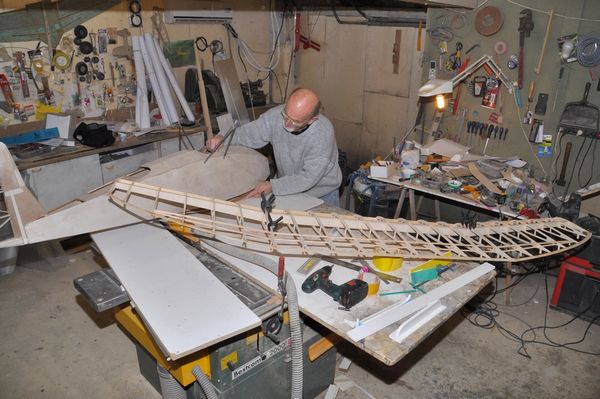

Une journée industrieuse...les deux oreilles de l'aile avant sont assemblées.
Comme pour le plan médian, pas de problème, vive la CNC, mon aile ne ressemblera pas à une hélice... Laughing
A la mode tauromachique, aurai-je les oreilles et la queue ? Que nenni, demain, je coupe les pattes...des nervures..! Puis coffrage, clés d'aile..etc.
Ensuite, je m'occupe de l'aile arrière qui sera en un seul et beau morceau avec 600 mm de corde au centre.. Wink

Fabrication des fourreaux de clés d'aile :
En taffetas de verre de 160 g/m², les fourreaux sont moulés sur la clé au préalable enduite de parafine...classique !
Pour obtenir un film régulier et fin, je plonge cinq minutes les clés dans un bain de parafine contenu dans un récipient en tube de cuivre de 35 mm de diamètre chauffé à 90° par un décapeur thermique.
Le temps écoulé, je retire très lentement la clé pour qu'elle puisse s'égoutter au chaud, ainsi il reste une faible épaisseur de parafine.
Une fois refroidie, j'enroule mon taffetas de verre imprégnié d'époxy sur une surface plane.
Et je l'essorre dans un film alimentaire.
Une fois polymérisé, le fourreau est séparé de la clé par chauffage à l'eau bouillante.
Ce sera l'objet de la photo de demain... Wink

Un coup d'eau bouillante et, en tirant très fort, le fourreau quitte sa clé.
Nettoyage à l'essence, recoupe des extrémités, prêts à intégrer le longeron.
Bord de fuite de l'aile arrière en lamellé-collé de samba, cette fois, j'ai augmenté le nombre de plis...ça aide.. Wink
Jean-Paul "Papy Solex"
