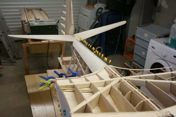

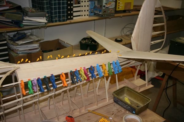

Posté le: 26/02/2013 18:18 Sujet du message: |
En parlant de coffrage, finalement j'ai commencé pendant que l'habillage de la dérive séchait.

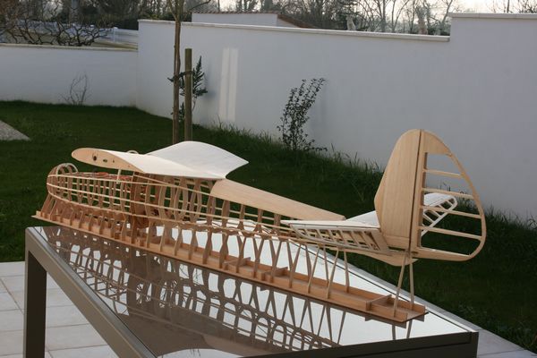

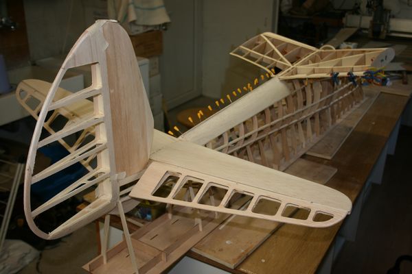

Posté le: 27/02/2013 18:55 Sujet du message: |
La dérive est articulée. Il reste à dessiner , réaliser le palonnier et passer les câbles de commande aller et retour avant de pouvoir coffrer l'arrière.

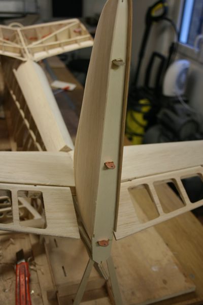

Posté le: 27/02/2013 19:14 Sujet du message: |

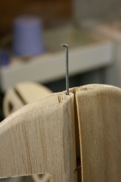

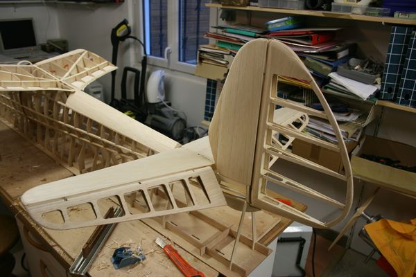

Jean-claude,
Comment as-tu articule ton volet de dérive et volets de profondeur? |
Posté le: 27/02/2013 19:25 Sujet du message: |
Pour les volets de profondeurs ce sont 3 charnières bâton par volet.
Pour la dérive, 3 paliers en époxy collés sur le pied de dérive fixe puis des gaines noyées dans le pied du volet de dérive afin de guider la CAP de 2 mm qui fait office d'axe. Système des plus classique, possible sur le modèle du fait que l'original n'avait pas compensation de dérive.

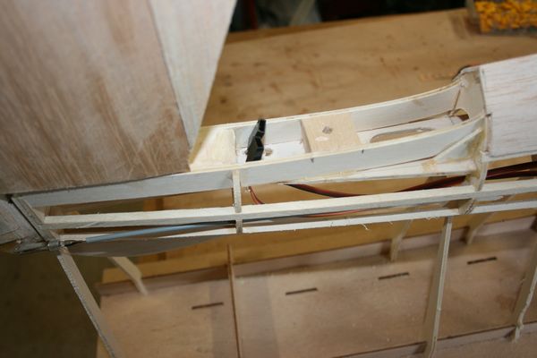

Posté le: 28/02/2013 08:07 Sujet du message: |
Quelques photo prises à l'instant pour illustrer:
Sur le principe de l'articulation de la dérive j'avais articulé les ailerons de mon premier C25, l'axe fait 1m50 de long, pas vrai Michel...

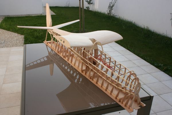

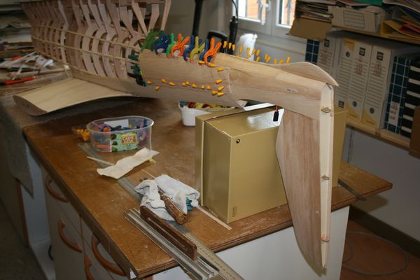

Posté le: 01/03/2013 18:01 Sujet du message: |
les commandes des gouvernes arrières sont passées ce qui permet de commencer le coffrage:

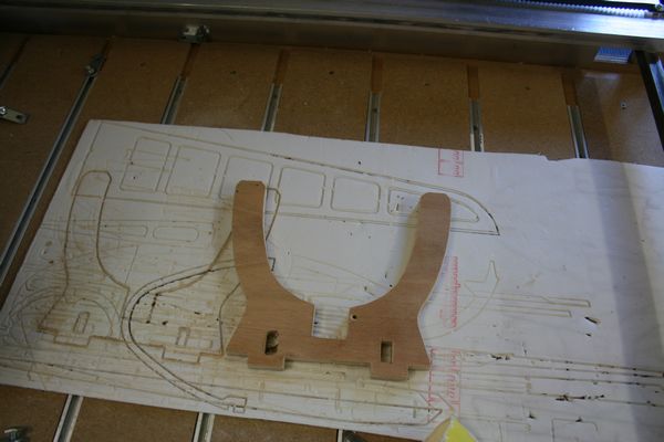

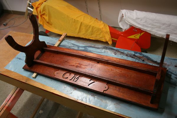

Posté le: 05/03/2013 09:56 Sujet du message: |
Début du coffrage du fuselage:
En attendant que ça sèche découpage et montage du berceau de transport:

Posté le: 05/03/2013 11:12 Sujet du message: |
Bravo Jean-Claude,
Plaquette"CM 7" gravée, total respect...
Ainsi donc, tout est prétexte à (bien) utiliser la fraiseuse...
Sa polyvalence la conduita-t-elle à te faire la charlotte aux pommes ?....
Jean-Paul "Papy Solex"
"Un esprit créatif est un esprit libre" |
Posté le: 05/03/2013 13:02 Sujet du message: |
Pour la charlotte j'ai mon cordon bleu
Je m'amuse pas mal avec mon nouvel outil, il ne fait pas toujours exactement ce que j'ai imaginé, notamment pour l'écriture CM 7, je ne voulais pas que ça débouche, mais ce n'est pas gênant. Pour cette fois on s'en accommodera
