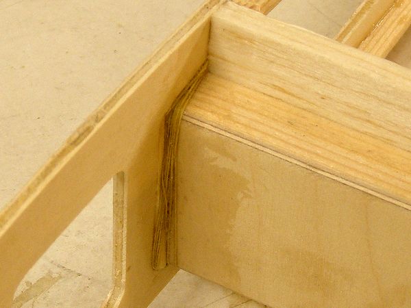

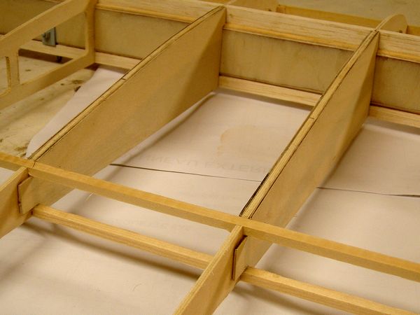

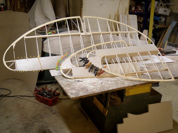

MessagePosté le: 21/03/2013 01:07    Sujet du message: Répondre en citant
Bon, assez de phantasmes... Wink

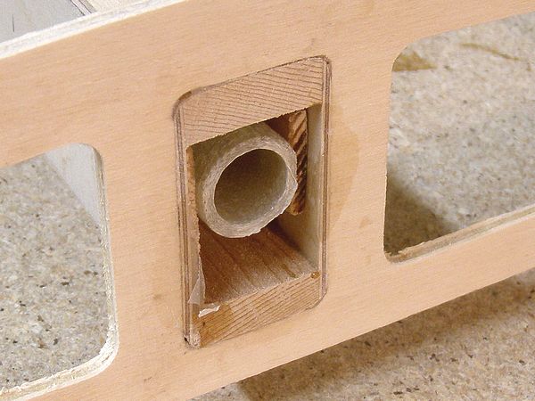

Préparation des fourreaux de clé de saumon.
Quelques tours de kevlar autour du longeron assureront la solidité du montage...
Les fourreaux sont bouchés avec un CTP de 10/10 collé époxy, ajout de cales en spruce pour assurer la congruance avec l'intérieur du longeron.
Collage à l'époxy des deux fourreaux "in situ" , avec le saumon en position, une fois polymérisé, l'espace lacunaire sera comblé avec un mélange d'époxy, microballon, silice colloïdale et pulpe de coton.

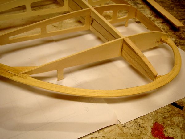

Détail de la structure en lamellé-collé de samba des saumons d'oreille et de l'aile arrière...
Aile avant,
Aile arrière...

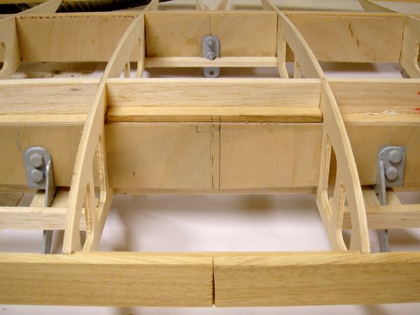

Cadènes de l'aile arrière ...
Renfort des nervures recevant les guignols de commande d'incidence de l'aile avant...
Les ailes recevront dans les jours qui viennent leur coffrage en CTP 6/10 et le Pou fera le voyage à Angers mais se contentera donc d'être en exposition statique....l'entoilage se fera au retour... Wink
L'ami Pierre et l'ami Jean-Claude ne seront pas de trop pour les premiers vols dans le sable du côté d"Arvert... Very Happy

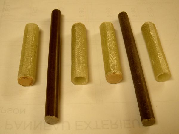

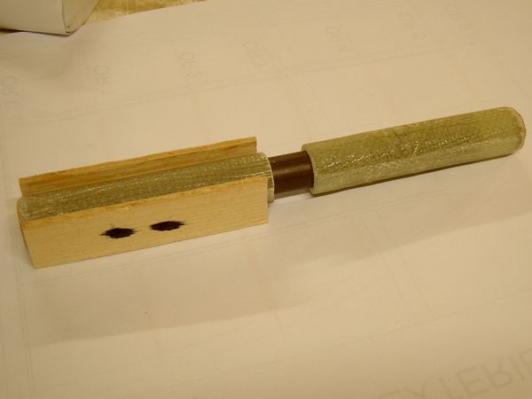

MessagePosté le: 23/03/2013 21:21    Sujet du message: Répondre en citant

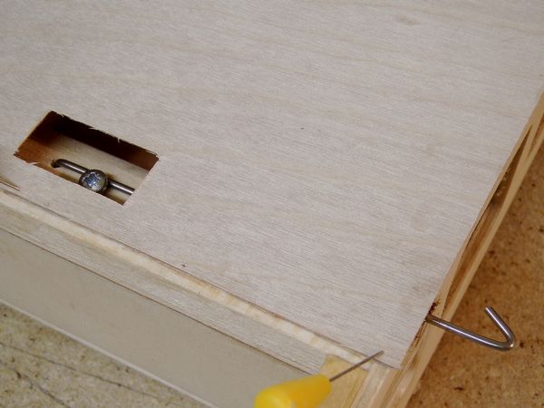

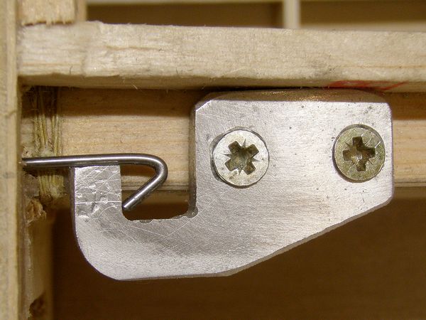

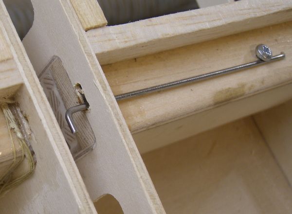

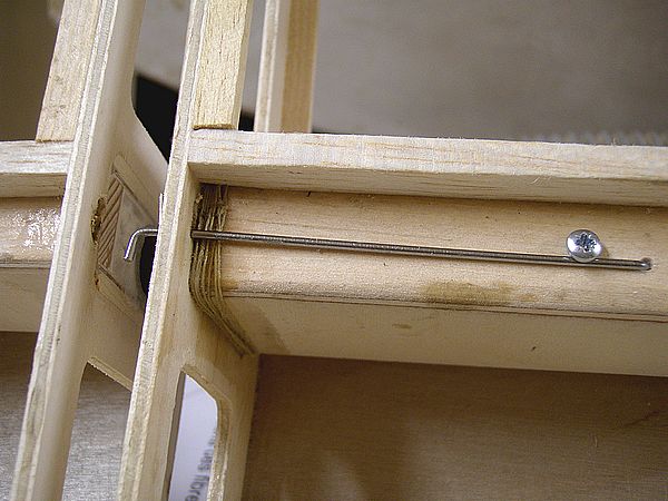

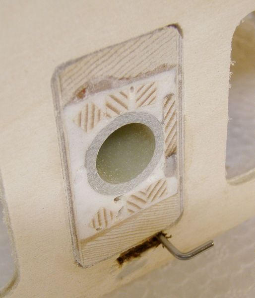

Le fourreau de clé est assuré par un composite de spruce et résine époxy avec microballon, silice colloïdale et pulpe de coton...la totale... Laughing
Comment faire un verrouillage de clé d'aile qui ne m'attire pas les foudres du jury..?
En définitive, comme souvent, un dispositif simple me conviendra, une corde à piano de 20/10 une vis et deux trous.
Pour clipser ou déclipser, il suffit de glisser dans l'interval une lame d'Opinel ou de Laguiole... Wink
A fiabiliser par des portées en circuit imprimé ou une tôle offset.
A suivre...

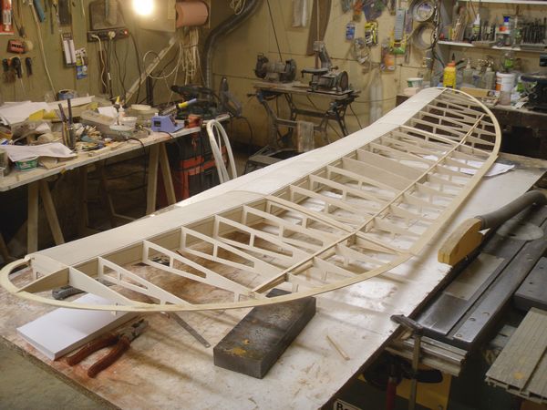

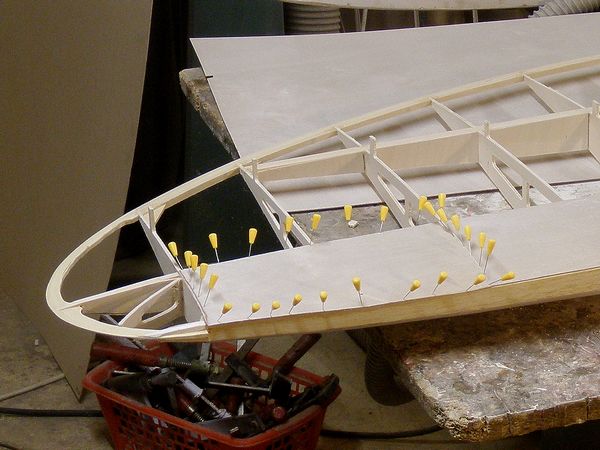

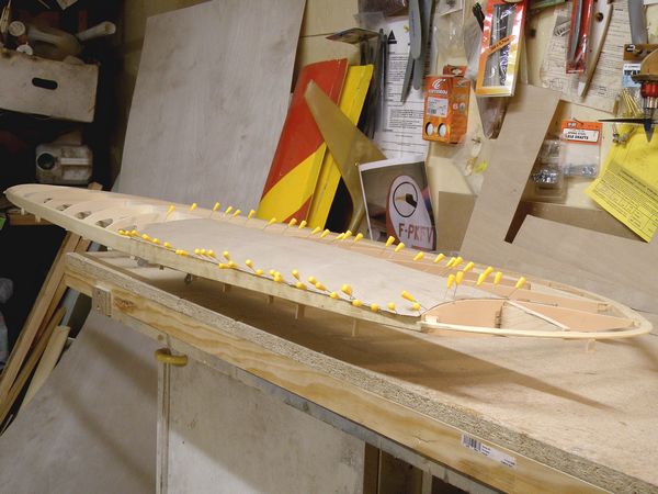

Le coffrage des ailes est un peu galère, la prochaine fois je ferai comme ceux qui savent et écrivent dans Rétroplane depuis Jeanne d'Arc... [amen] [amen] [amen]
Le CTP est une surface développable et pas l'aile...donc, on tronçonne et on assemble par entures... [argh]
Malgrès tout, avec beaucoup d'épingles, dont certaines dans les doigts, ça tient [pluie]

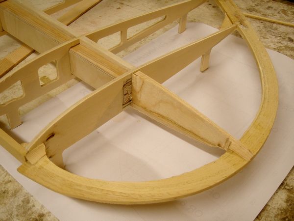

Et pour finir la journée, réalisation de l'articulation de la dérive, inspirée de celles de Vincent et Jean-Claude, ainsi, je pourrai démonter cette dernière sans toucher aux câbles... [clap]

MessagePosté le: 23/03/2013 23:53    Sujet du message: Répondre en citant
Salut Jean Paul.

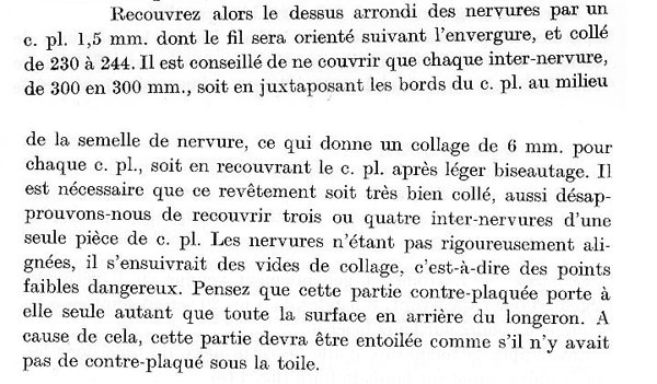

Plus beau que l'original, les panneaux de coffrage des ailes n'étaient pas enturés (d'après Henri Mignet). [clap] [clap] [clap] [clap] .

MessagePosté le: 24/03/2013 09:25    Sujet du message: Répondre en citant
Décidemment, le Saint Patron était doté de pouvoirs surprenants... [humm] ....un coffrage suit la convexité du profil et si, de surcroît, l'aile est cintrée comme celle du Pou, ça devient délicat..!
Bref, j'ai réussi à limiter les ondulations avec force épingles...mais le ponçage sera très révélateur de mon inexpérience [humm]

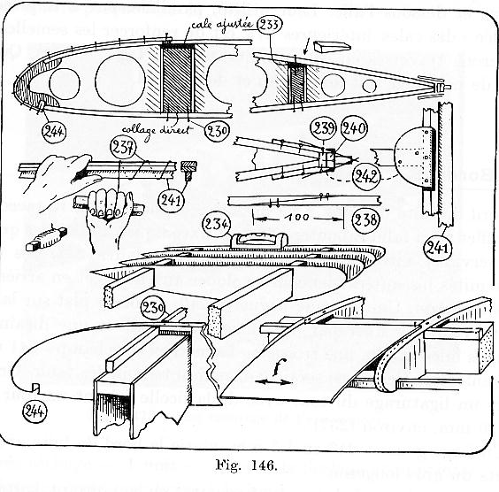

MessagePosté le: 24/03/2013 11:57    Sujet du message: Répondre en citant
Salut Jean Paul,
Je reprends ici les termes du saint patron.
le croquis du coffrage (uniquement le dessus).
et le texte
ou je constate qu'il avait aussi prévu les entures.
Bonne suite a tes travaux.
Jacques.

Astucieux ton système de verrouillage d'aile. Une petite remarque pour t'embêter un peu, tu aurais pu terminer ta cap par un V pour que l'aile se clipse automatiquement et tu aurais besoin de l'Opinel juste pour l'enlever.
Si tu ne comprends pas mon charabia, ce n'est pas grave.
Bonne suite dans ta construction.
JP.
MessagePosté le: 24/03/2013 12:46    Sujet du message: Répondre en citant
Oui, comme j'ai fait pour le Nitra

Merci pour la doc', jacques,
En fait, le coffrage est fractionné...ce qui tombe sous le sens... Wink
Jean-Paul, excellente suggestion que celle de terminer la CAP comme un ardillon...j'y avais pensé mais j'avais déjà plié ma CAP.
Comme j'ai ménagé une trappe de visite dans le coffrage, je n'ai qu'une vis à retirer pour poser le dispositif dans sa version "collégiale"... Wink
Dont acte... Very Happy

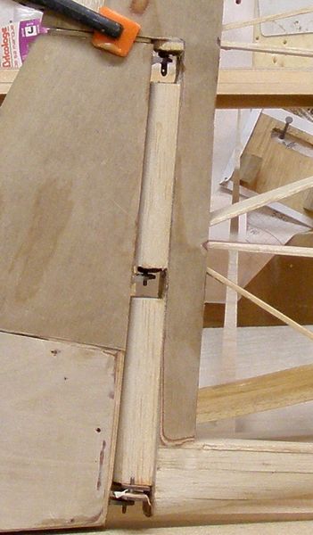

Les détails toujours...
En fait, le vérouillage des oreilles ne me satisfaisant qu'à moitié car accroché sur la nervures en CTP de peuplier de 3 mm...pauvre nervure... Crying or Very sad
J'ai donc fabriqué en alu un arrêtoire solidement fixé par vis dans le longeron ... Wink
De la sorte, c'est la CAP qui fera fusible.

Retour aux coffrages d'ailes...effectivement, le coffrage par segments d'aile est plus facile...!
Les saumons y passent aussi :
Je planterai la dernière épingle demain matin....et vendredi, cap sur Anjou Ailes Maquettes... [vol]
