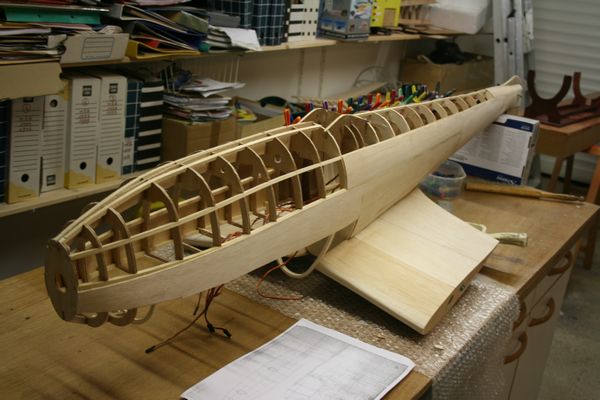

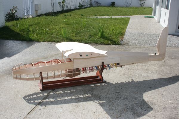

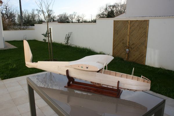

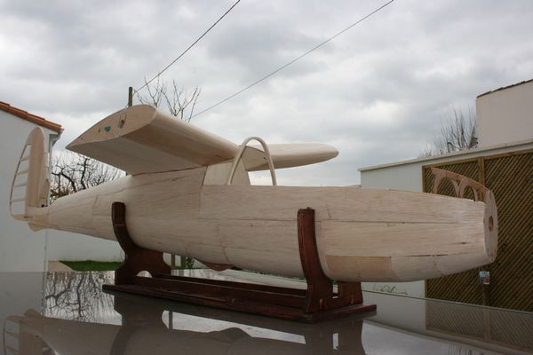

En attendant et vue la matinée estivale, petite sotie photo du fuselage:
MessagePosté le: 07/03/2013 16:42    Sujet du message: Répondre en citant
T'as pas des couples en trop? il semble super long l'avant [humm] tu vas être bon pour mettre 1kg de plomb sous le stab Laughing
MessagePosté le: 07/03/2013 16:46    Sujet du message: Répondre en citant
Ben ,moi je trouve le bras de levier arrière plutôt cours [humm] Confused
MessagePosté le: 07/03/2013 17:27    Sujet du message: Répondre en citant
Je pense que ce sont des effets d'optique, il est conforme au grandeur, je suis parti de la liasse.
Il faut se rappeler qu'il a une bonne flèche inverse.
Ce qui est plus inquiétant par contre c'est la tenue mécanique largement affaiblie par cette grande ouverture à l'avant du fuselage.
J'ai réalisé une fausse quille et doublé les lisses sous le fuselage.
Je suis quand même tenté de fibrer tout l'avant inter et extérieur. [humm]

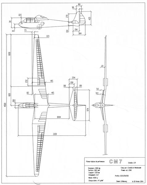

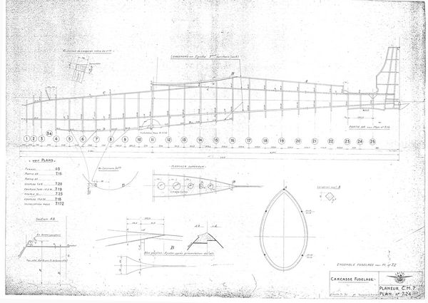

ci dessous le triptyque du site GPR de Gérard Risbourg
MessagePosté le: 07/03/2013 18:09    Sujet du message: Répondre en citant
T'as pas des couples en trop? il semble super long l'avant [humm]:
Et le nez n'est pas fait MDR
Le 3 vues ne me rassure pas sans rire ça fait drôle quand même 11 couples à partir du BA quand on voit le 3 vues [humm]
Bon tu as un juge sous la main il va te le dire si c'est bon Wink

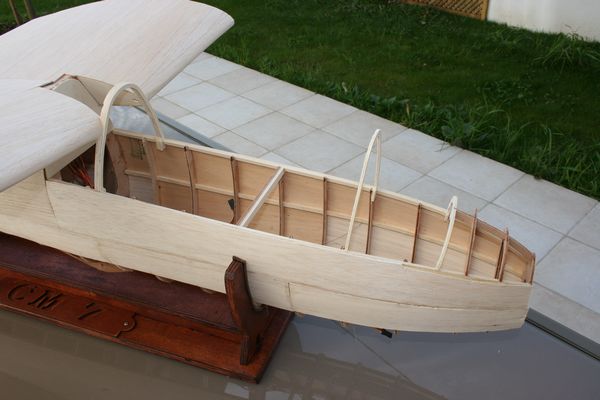

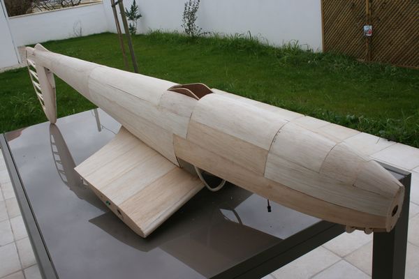

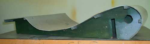

Vue du dessous du modèle après avoir supprimé le berceau de construction:

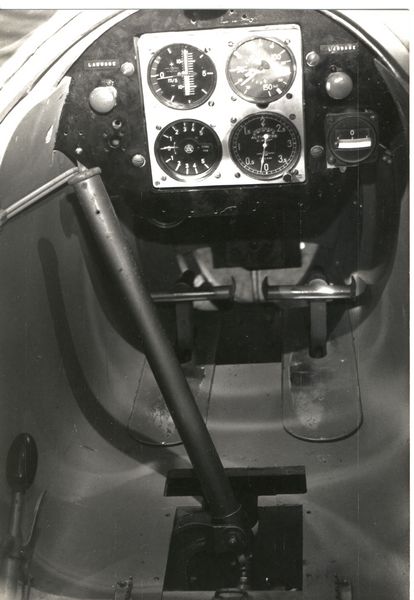

Et un document du dossier du grandeur qui détaille le cockpit:

J'ai découpé le gabarit correspondant à l'arceau fixe du pare brise. Mis en place ça donne ( j'espère) une meilleure idée de la partie avant.
Pour rassurer les copains qu'au passage je remercie, il vaut mieux alerter, que de laisser passer une erreur de conception.
Et une vue d'ensemble:

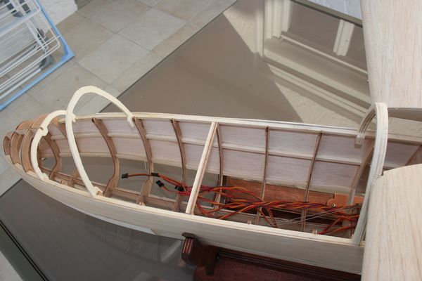

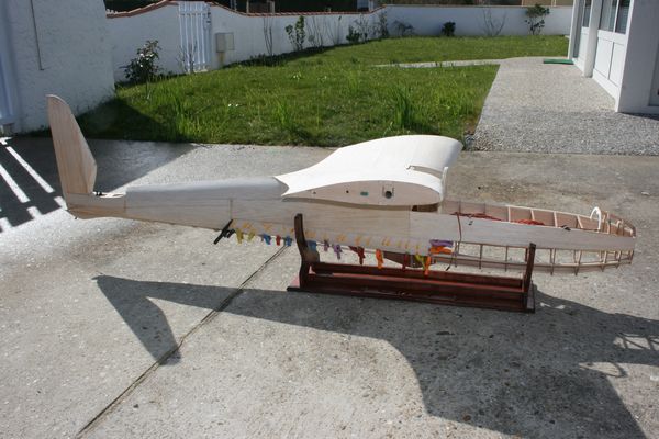

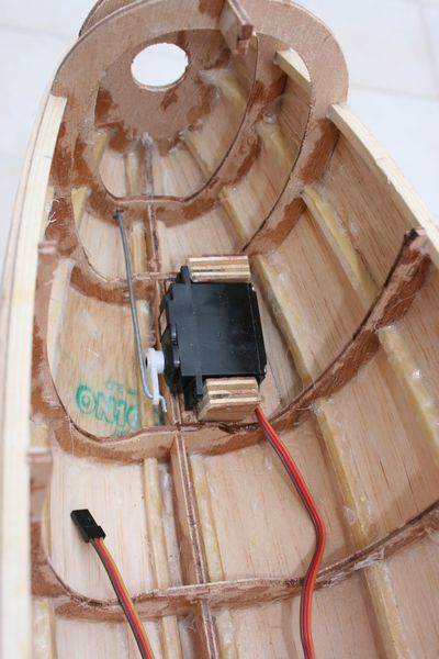

Ce matin petite séance d’acuponcture, le coffrage à l'arrière est terminé:
MessagePosté le: 13/03/2013 14:43    Sujet du message: Répondre en citant

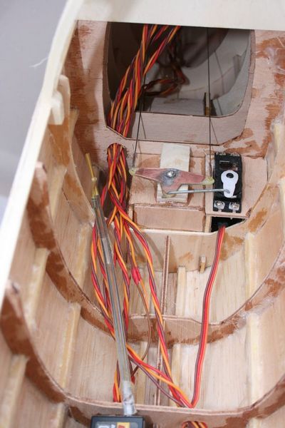

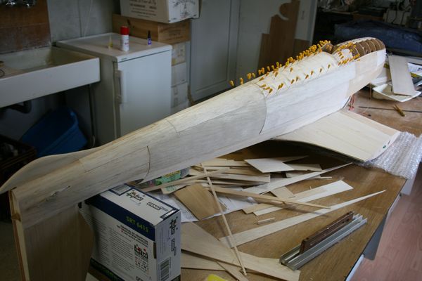

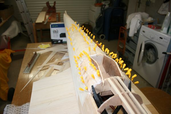

En dehors du dessus de l'avant du fuselage, celui ci est coffré, les commandes de dérive et de largage sont installées:
Âge: 79 Balance
MessagePosté le: 13/03/2013 19:31    Sujet du message: Répondre en citant
Salut JC,
ça avance vite, bon boulot, en plus tu peux surveiller la lessive en posant tes épingles !! Very Happy Very Happy

Je vois que tu coffres en balsa. De quelle épaisseur? Et pourquoi pas en CTP?

MessagePosté le: 14/03/2013 08:39    Sujet du message: Répondre en citant
non non non Jean-Paul c'est pas une machine à laver dans son atelier c'est un mini frigo avec les bouteilles qui vont bien Vodka en haut dans le freezer, et en bas les tôles de bière! c'est du jolis hein mon Ami Jean-Claude, une enture op une bibine et des punaises en places op une autre bibine ah c'est du joli ça mais ne t’inquiète pas car le travail réalisé est superbe.
Amicalement jc
MessagePosté le: 14/03/2013 09:02    Sujet du message: Répondre en citant
Bonjour Harold et Jean-Claude, Jean-Paul...
Non Harold pas de neige cette année, mais beaucoup de pluie cet hiver, j'ai mis ce mauvais temps à profit pour avancer mes connaissances de la construction assistée par ordinateur.
Le modèle est coffré en 2 mm balsa, c'est peut être un peu juste, on verra ça à l'usage, les originaux il y en a eu 2 sont peints.
Je pense que pour vous aussi à Anvers l'hiver n'a pas été très agréable?
Merci Jean-Claude tu as bien vu c'est le mini-bar toujours plein pour accueillir les copains de passage, bière, pineau, rosé, blanc, sauternes, champagne, il y a même une bouteille de cidre en souvenir des copains normands, rien n'y manque Laughing
MessagePosté le: 15/03/2013 09:09    Sujet du message: Répondre en citant
Pour ton coffrage ce que tu peux faire c'est remettre une couche de 1mm balsa avec une feuille de kraft intercalée c'est super costaud et ça pèse rien! et c'est étonnant la solidité surtout si tu trouve du kraft armé avec un quadrillage de fil nylon de 1,5 micron ou trouve des grandes enveloppes aussi dans le commerce si tu ne trouve pas de karts en rouleau, bon c'est une solution mais fait un test!sur une feuille de balsa tu cole un bout de kraft puis une autre feuille de balsa c'est à dire 1mm+kraft+1mm balsa colle vinylique, toute simple 48h de séchage et tu compare avec une feuille de 2mm tu verra! fin du fin tu croise les fils du balsa oh à 20° pas besoin d'un angle plus important c'est spectaculaire la résistance obtenu pour toi c'est un peut tard mais sur le N 1300 qui est en construction finition ici j'ai croisé à 90°c'est à dire 45° par rapport à l'axe fuselage, vers l'arrière pour la première couche et vers l'avant pour la 2emme couche avec du kraft simple à 90° gr c'est surprenant la solidité obtenue.
Voila mon ami Jean-Claude avec toute mon amitié jc.
MessagePosté le: 15/03/2013 09:19    Sujet du message: Répondre en citant
Merci Jean-Claude, c'est un bon procédé, je vais laisser celui là comme ça et juste l’entoilé au Diacov, ça m'obligera à m'appliquer lors des atéros.
J'essaierai ton procédé sur un autre modèle Wink

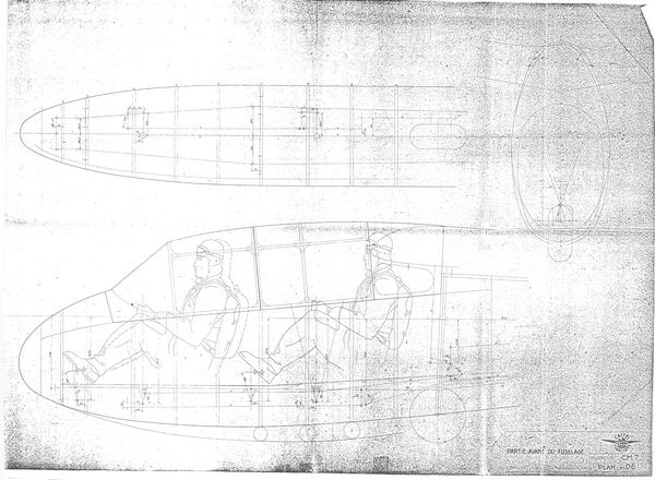

Pour terminer l'avant du fuselage j'aurai besoin de détails de l'intérieur du cockpit, quelqu'un aurait-il des photos ?
ChristianR aurais tu des photos de l’intérieur de ta maquette?
Pour le tableau avant j'ai ça:
merci d'avance

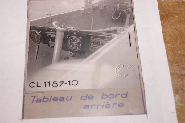

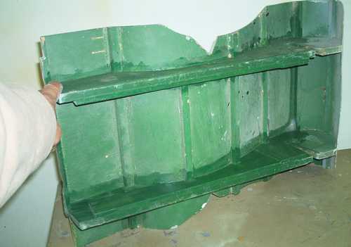

MessagePosté le: 15/03/2013 13:30    Sujet du message: Répondre en citant
Jean Claude,je ne me suis pas cassé la tête pour faire le tableau de bord Embarassed
J'ai pu récupérer cette photo du tableau arrière .
J'èspère que ça te servira,sinon ,pas plus de photo que toi Sad
MessagePosté le: 15/03/2013 20:06    Sujet du message: Répondre en citant
Merci Christian, je me doutais que c'était un truc dans ce genre là car rien ne dépasse sur toutes les photos que j'ai.
Pour les sièges tu as fait quoi ?
MessagePosté le: 15/03/2013 23:00    Sujet du message: Répondre en citant
Je n'ai rien fait pour l'arrière,mais je vais peut être m'en occuper [humm]
pour l'avant ,pas grand chose d'extraordinnaire,un siège qui n'a rien à voir avec l'original,et un tableau de bord qui est une simple photocopie collée .. Embarassed

MessagePosté le: 16/03/2013 11:53    Sujet du message: Répondre en citant

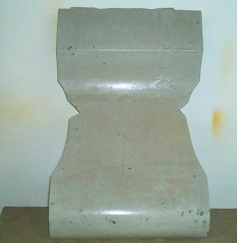

J'ai recherché dans mes archives photos Jean Claude , et la majorité des CASTELS avaient des sièges composés de deux deux parties en bois . Une au fond pour l'assise avec deux membrures sur lesquelles un contre plaqué avait la forme en S d'un siège avec des encoches pour laisser passer les sangles . Et pareil pour le dos avec toujours la place du parachute. Un peu comme sur le C25S que tu connais bien .
ou comme ça :
