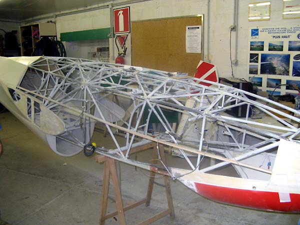

Salut a tous,
Une petite photo de l'avancée du fuselage :
Fabrice |

Géniales tes cales réglables sur ton plan de travail ! Elles sont fixées comment sur le plan de travail ? Un perçage à travers le plan de travail ?
Je vois en arrière plan que les couples pour un deuxième fuselage sont prêts !
 Le temps ne respecte pas ce qui se fait sans lui.
Amitiés

Es-tu parti des fichiers DXF d'Arnaud ?
Emmanuel.
www.aerogaume.be |

Pour répondre a pascal :
Les cales sont tenues par des axes de 8mm qui sont vissés dans le plan de travail.
Effectivement , les couples pour le deuxième sont quasiment prêts. Bien que j'ai du mal à me retrouver dans tous les fichiers
Pour vtec007, non je ne suis pas parti des fichiers d’Arnaud car j'avais déjà commencé à travailler sur ces fichiers.
De plus , pour ceux que je n’ai pas encore fait, je prends les cotes directement sur le modèle.
Pour l'aile , on verra car je n’ai pas fait grand chose pour l'instant
Fabrice |
