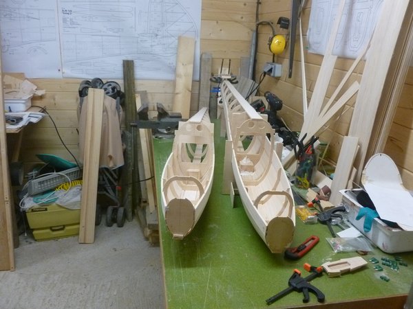

après un bon moment d'absence, je vous remets quelques photos. Pourtant je n'ai pas chômé. le projet à fait des envieux au sien du club et ce n'est donc pas un fuselage que je doit monter mais deux. En voyant le projet un copain du CAM a souhaité en monter un aussi. nous nous sommes concertés et pour des raisons pratique, je m'occupe des fuselage et lui des ailes.
le fuseau une fois sortit du chantier. il n'est pas entièrement coffret pour permettre d'installer servos et commande.

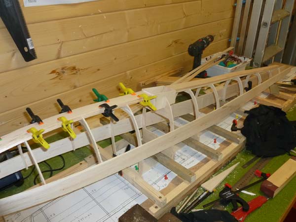

assemble de la partie fixe de la profondeur. je l'ai monté en l'air, ce n'est pas vraiment la meilleur méthode, je m'en suis rendu compte.
volet de profondeur, même principe, même erreur.
le tout forme un stab de près de 1m d'envergure.
l'avant de la dérive
pour e volet de dérive j'ai opéré différemment, j'ai d'abord assemblé le pourtour avant les nervures. cela permet de bien contrôler la perpendicularité de l'ensemble avant de poser les nervures. c'est mieux, mais je pense que je ne vous l'apprends pas Rolling Eyes
enfin le stab assemblé sur le fuselage.

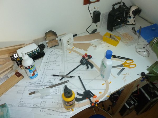

MessagePosté le: 04/04/2013 22:06    Sujet du message: Répondre en citant
la rudesse de l'hiver normand a fortement ralentit le chantier, mais les température de ces jours dernier m'ont permis de reprendre doucement.
voici quelques nouvelles photos de la verrière:
