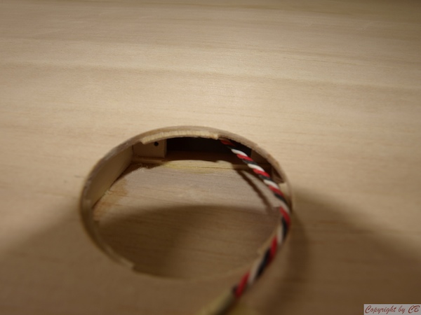

freut mich, dass es Dir gefällt was ich da so konstruiere und baue.
Auf den Bajonettverschluss bin ich durch meine Spiegelreflexkamera gekommen und durch die Bilder mit den runden Montageöffnungen an der original Jastrzab Fläche (ein Bild der original Flächenunterseite ist ja auch hier im Bericht schon zu sehen).
Ich hatte diese runden, durch 1/3 Drehung zu öffnen oder zu schließenden Deckel noch nicht gebaut, ist also eine sehr gut funktionierende Premiere. Very Happy
Ein dritter Deckel wird noch für das Servo der Störklappe zwischen Endleiste und hinteren Hilfsholm eingesetzt. Dieser Deckel ist also extrem weit an der Flächenhinterkante und ich hoffe, dass das Servo trotzdem noch gut ein- und ausgebaut werden kann.

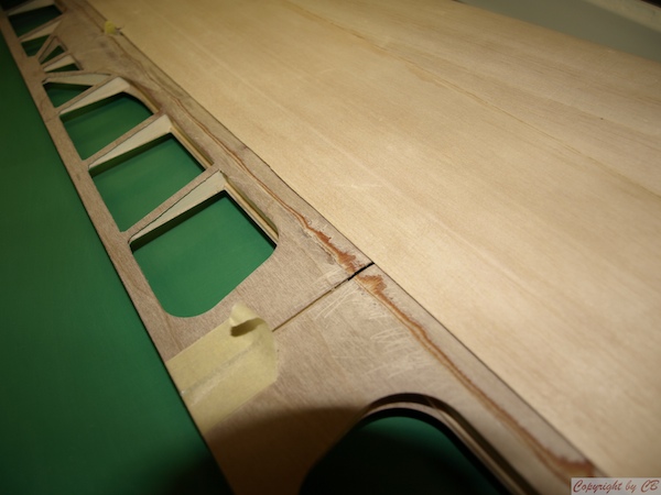

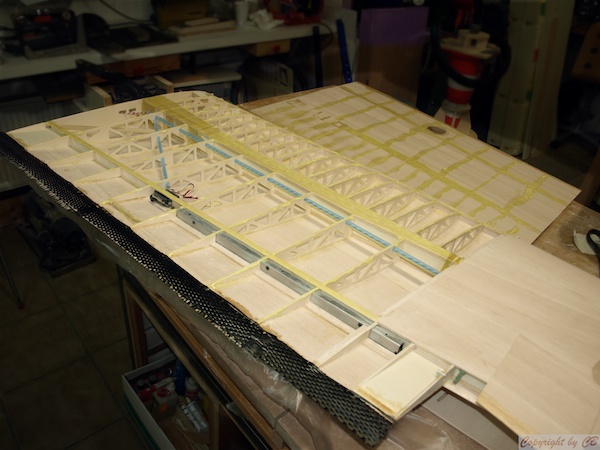

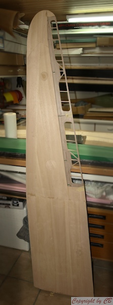

Heute wurde die Unterseitenbeplankung des inneren Flächenstücks aufgebracht.
Die Beplankung wurde wie gehabt vorab mit Sekundenkleber zusammengeklebt und plan geschliffen. Nach dem anpassen der Beplankung konnte auch hier der Bajonettverschluss für das robbe/Futabe S3172 der Störklappe eingebaut werden. Der Kreisausschnitt für dieses Servo ist nur 52mm im Durchmesser.
Diese Beplankung läuft mit der Oberseitenbeplankung an der Endkante zusammen. Ich habe die Rippen und Beplankungen so gezeichnet, das ich eine sehr dünne Endleiste bekomme. Da die Endleiste nicht nur aus Balsa bestehen sollte, wird hier ein Streifen C-Gewebe auflaminiert und mit Leisten die Beplankungen zusammen gepresst.
Das aufbringen dieser Beplankung ist daher etwas komplizierter, was die Logistik anbelangt, da ich ohne Hilfe auskommen muss.
Der Holm wurde wie die Endkante mit Epoxidharz eingestrichen, da ich den Holm ja teilweise mit Aramidrovings umwickelt hatte und diese jetzt auch von der Unterseite tränken musste.
Die Rippenunterseiten, die Nasenleiste und der Hilfsholm wurden dann mit Pattex eingestrichen und die Beplankung daraufgedrückt und zum antrocknen wieder zur Seite gelegt. Jetzt hatte ich ca. 10min um die Rippen an der Wurzel und am Knick mit Weißleim einzustreichen.
Das aufbringen der Beplankung war dann einfach, da ich bestimmte Referenzpunkte zum Ausrichten hatte. Die Endleiste wurde dann noch mit Kiefernleisten die mit Folienstücken gegen verkleben geschützt waren mit Klammern zusammengedrückt und die Weißleimbereiche mit Stecknadeln fixiert. Die Schablonenrippen haben entsprechende Aussparrungen an der Endleiste um die Kieferleiste unter der aufliegenden Fläche zu unterstützen.
Die Fläche ist dabei auf diesen Schablonenrippen auf der Helling aufgelegt und wurde jetzt mit Gewichten beschwert um auch den mit Epoxidharz versehen Holmbereichen Druck zu geben.
Morgen kann die Fläche dann endgültig von der Helling und braucht nur noch die Reste der Nasenleiste aufgeklebt zu bekommen und dann natürlich das Verschleifen der Nase und der Endleiste.

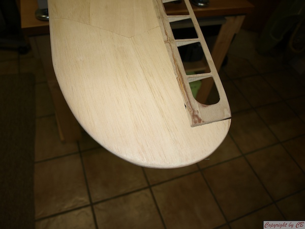

Die linke Flächenhälfte ist bis auf Lötarbeiten an den Servokabeln und einstellen der Servogestänge fertig!
Die restliche Beplankung wurde nach dem Aushärten verschliffen und die fehlenden Balsa-Nasenleistenteile auf die schon vorhandene Kiefernnasenleiste aufgeklebt. Hier sieht man die Kieferleiste an der Wurzelrippe.
Das Störklappenservo kann gut durch den kleinen Bajonettverschluss ein- und ausgebaut werden. Man kommt noch ganz gut an die beiden M2 Innensechskantchrauben. Ist der Deckel zugedreht, sieht man von außen nicht viel davon, dass das die Servoöffnung ist.

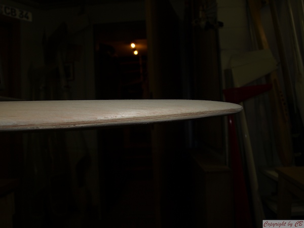

Die noch fehlenden 0,4mm Sperrholzbeplankungen an den Querrudern wurden auch aufgezogen mit der Weissleim-Bügeltechnik. Die Übergänge sind mir nicht ganz so sauber gelungen, aber die Teile werden ja bespannt und farbig lackiert.
Der Randbogen macht nach dem groben verschleifen schon einen guten Eindruck. Das Beplanken bis zum letzten mm hat sich in meinen Augen bewährt und bringt sicher mehr Festigkeit als ein Balsavollholz als Randbogen.

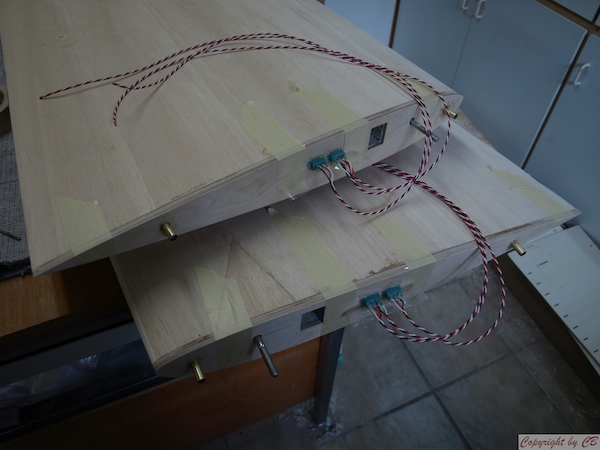

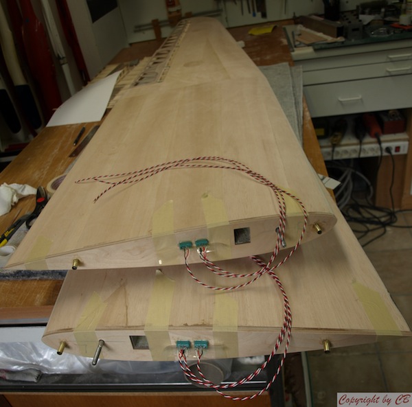

Heute sind die Rumpf-Anschlussrippen aus 4mm Birkensperrholz mit den Messinghülsen der Torsionsbefestigung versehen worden und auch die Verkabelung wurde mit MPX-Steckern und Buchsen verlötet und in die Anschlussrippen in der Fläche und in dieser Rumpf-Anschlussrippen verklebt.
Man sieht auf den Bildern die Abschlussrippe der Fläche die schon vor ein paar Tagen mit angedicktem Harz verklebt wurde. Danach wurden die Flächen grob verschliffen. An diese Abschlussrippe aus 3mm Birkensperrholz wurde heute dann die Rumpf-Anschlussrippe mit Kreppband befestigt.
Ich habe die Stecker mit der Verkabelung des Rumpfes zuerst mit dickflüssigem Sekundenkleber auf der zu sehenden Rückseite geheftet und dann alles mit Uhu-Endfest 300 verklebt. Morgen können dann die Anschlussrippen so mit den Flächen am Rumpf ausgerichtet und verklebt werden.
Man sieht auf den Bildern, dass aus den Anschlussrippe der Flächen jetzt kurz vor der Verbinderöffnung und dem vorderen Torsionsstift eine M6-Schraube herausragt. In der linken Fläche habe ich diese Schraube noch nachträglich eingebaut und dazu ein Stück der Unterseitenbeplankung entfernt und danach auch wieder ein neues Stück eingesetzt (sieht man an dem dreieckigen Beplankungsstück). Die Schraube hat in der Fläche noch ein 10mm Sperrholz-Verstärkungsstück auf der Innenseite bekommen die mit mehreren Lagen C-Gewebe einlaminiert wurde um eine gute Verbindung zum Holm zu bekommen.
An dieser Schraube kann dann im Rumpf das rot eloxierte Teil von Hand aufgeschraubt werden und dient dann als Sicherung der Flächen an den Rumpf.
Ich habe mich nachträglich dazu entschlossen so etwas einzubauen und die Flächen nicht mit Tesastreifen am Rumpf zu sichern. Durch den 24x20mm CFK-Verbinder wird sich die Fläche beim fliegen zwar nicht vom Rumpf bewegen, aber so ist man auf der sicheren Seite.

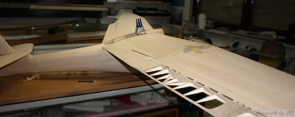

Die Flächen sind an dem Rumpf ausgerichtet und die Rumpf-Anschlussrippen sind mit den Stummeln der Rumpfspanten verklebt. Jetzt kommen zusätzliche Verstärkungen aus Sperrholz an die Spanten und an die Anschlussrippen, erst dann werden die Flächen abgezogen, was wohl morgen möglich sein wird.
Ich hatte die Anschlussrippen heute von den Flächen abgezogen um zu sehen ob sie problemlos abzuziehen sind. Die beiden MPX-Stecker je Rippe brauchen schon ein wenig Kraft um die Rippen aufzustecken oder abzuziehen, dass wird aber deutlich besser gehen, wenn die Rippen am Rumpf sind und man die Flächen abziehen kann statt nur die 4mm dicken Rippen.
Die Klammern auf dem Bild drücken den Flächenverbinder gegen den dahinter liegenden Spant. Ich konnte mit Sperrholzplättchen zwischen Verbinder und Spant die Ausrichtung der Flächen vornehmen. Die Einstellwinkeldifferenz zum Höhenleitwerk wurde mit der EWD-Waage vorgenommen und die Flächen entsprechend unterbaut.
Ich habe die Flächen so hoch gesetzt, dass die Oberseitenbeplankung zwischen den Flächen auf dem Rumpf mit der Beplankung der Flächenoberseite übereinstimmen wird ohne von der vorhandenen Rumpfstruktur viel herunterschleifen zu müssen.

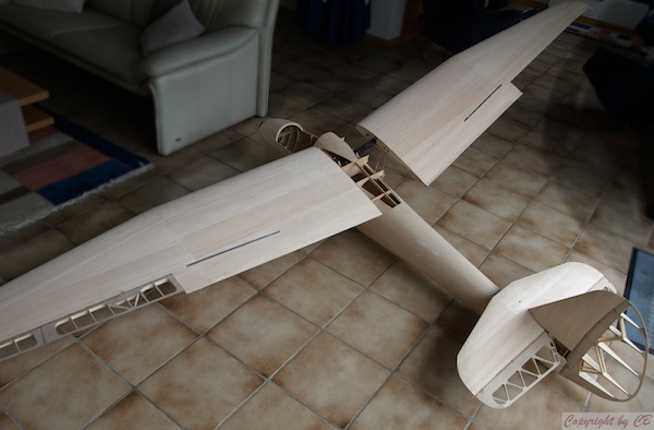

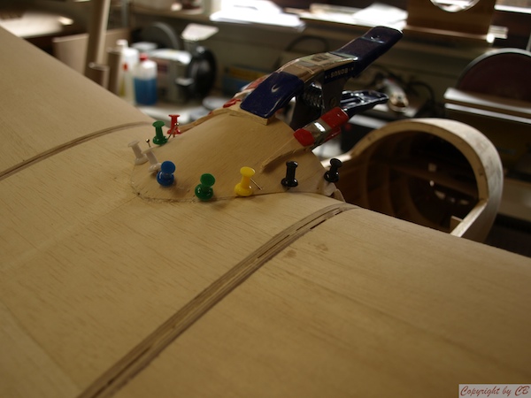

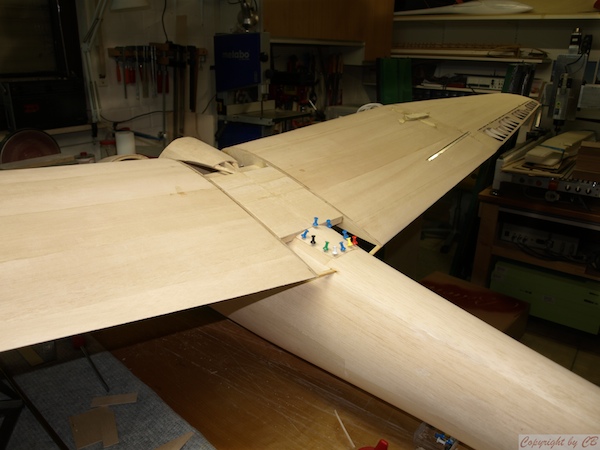

Die letzten Tage habe ich den Flächenanschluss am Rumpf weiter vervollständigt. Die Beplankung zwischen den Anschlussrippen wurde aus 3mm und 10mm Balsa zugeschnitten und angepasst. Die Beplankung zwischen den Flächen hat eine ganz leichte V-Form nach innen und ist der Beplankung der Flächenoberseiten angepasst. Die Fläche hat ja eine Aufdickung des Profils von der 3.Rippe zur Wurzelrippe. Das Original hat das auch und dadurch eine gerade Oberseite auf dem Rumpf, die bis zur 3. Rippe geht. Bei meiner Fläche ist die Aufdickung nicht ganz so hoch und daher habe ich eine kaum zu sehende V-Form der Rumpfbeplankung zwischen den Anschlussrippen.
Um die Beplankung möglichst genau an die Flächenoberseiten anzupassen, habe ich kleinere Beplankungsstücke nacheinander verleimt und dabei mit einem Lineal ausgerichtet.
Es wurden zwischen die Rumpfanschlussrippen auch weitere Verstärkungen aus Sperrholz und Kiefernleisten (an der Endleiste) eingesetzt. Ich habe ja eine Flächensicherung mit den rote eloxierten Aluminiumknöpfen eingebaut und dazu musste einiges an Verstärkungen eingebaut werden. Der Verbinder hat dann auch direkt noch einen Kasten zur Durchführung zwischen den Rippen bekommen. Man sieht die Verstärkungen und Umbauten des Rumpfes auf dem folgenden Bild, das vom Rumpfboden nach oben fotografiert wurde.
Die Beplankung ist jetzt auf der Rumpfoberseite fertig und der kleine Übergang zur Kabinenhaube konnte neu modelliert werden, da der schon teilweise beplankte alte Aufsatz zu weit in die Fläche hineinragte und gekürzt werden musste.
Ich habe den Kabinenhaubenausschnitt auch gleich neu vermessen, da ich jetzt Originalpläne des Jastrzab erhalten habe. Nochmals recht vielen Dank dafür an Piotr und Viktor!
Die Haube musste 15mm näher an den Flächenansatz verlängert werden. Der schon eingebaute Halbspant des Kabinenrahmens wurde also herausgetrennt schmaler gesägt und kurz vor den Flächenansatz wieder eingeleimt.

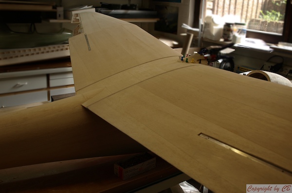

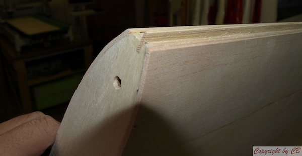

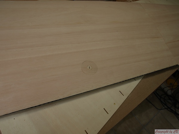

Ich habe mal versucht meinen Rohbau von vorne zu fotografieren um die V-Form mit der Abflachung der Oberseite bis zur 3. Rippe (ca.250mm von der Wurzelrippe) am Modell zu zeigen. Besonders deutlich sieht man es noch nicht, dass wird beim lackierten Modell besser zu sehen sein.
Rechts oben im Bild, auf der Flächenunterseite der linken Fläche, sieht man übrigens ein kleines Missgeschick, das mir beim wiederholten zusammenstecken der Flächen an den Rumpf passiert ist. Das Loch in der Beplankung kann aber leicht wieder geschlossen werden.
Ich habe daraus gelernt, das man im richtigen Griffabstand zum Rumpf eine entsprechende Verstärkung der Beplankung im Flächeninneren berücksichtigen sollte. Die Flächen müssen schon recht kräftig angefasst werden um sie auf dem Verbinder an den Rumpf zu schieben.
Wie macht ihr das?
MessagePosté le: 22/05/2013 18:04    Sujet du message: Répondre en citant
Wie macht ihr das?
Ich drücke auch Löcher in meine Flächen MDR MDR MDR

MessagePosté le: 22/05/2013 18:12    Sujet du message: Répondre en citant
Very Happy
Âge: 58 Verseau
MessagePosté le: 22/05/2013 18:43    Sujet du message: Répondre en citant
Hallo Christian,
mit Sperrholz beplanken Wink Wink
Nein im Ernst, ich beplanke tatsächlich meine
Modelle mit Sperrholz, ich habe aber schon gesehen,
dass einige Leute in einem gewissen Bereich Roofmate
mit einbauen, damit man(n) kräftiger zupacken kann Wink
Vorsichtig einen Gewissen Bereich mit Montage Schaum ausschäumen
soll auch funktionieren.
Das Kleine Bohrloch welches man dafür machen muß
wird dann erst nach dem Aushärten geschlossen,
damit der Druck etwas entweichen kann.
Sieht man nachher auch nicht mehr, wird ja noch bespannt.
Christian_B
Inscrit le: 20 Juil 2007
Âge: 73 Capricorne
MessagePosté le: 22/05/2013 19:27    Sujet du message: Répondre en citant
Mit dem Roofmate zwischen den Pappelsperrholzrippen hast Du mir einen guten Tipp gegeben, Olli. Wink
Macht mir aber zusätzlich einiges an Arbeit mit aufschneiden und entfernen der Unterseitenbeplankung, CNC schneiden der Roofmatekerne, einsetzen derselben mit angedicktem Harz und neuer Beplankung der Unterseite in diesem Bereich.
Ich denke noch mal darüber nach ob ich es so mache. Es reichen ja 10-15cm, sind also 4 Rippenfelder durch die vorhandenen Halbrippen vor dem Holm.
Bei Flächen aus Negativformen lege ich immer ein Roofmatestück in diesen Griffbereich der Flächen wie man aus den nachstehenden Bild der offenen Fläche eines High End Pro erkennen kann.

MessagePosté le: 22/05/2013 19:43    Sujet du message: Répondre en citant
Hallo Christian,
würde aber evtl. die Schaummethode vorziehen,
bevor man die ganze Beplankung wieder aufmacht.
Habe es mal bei meinem kleinen "Spätzchen so gemacht,
da ich dort mal die Beplankung eingedrückt hatte.
Der ist leider noch mit Balsa beplankt.

Was mir besonders gut gefällt ist, dass Du dein Wissen und deine Erfahrungen über Faserverbundwerkstoffe auch bei einem Modell aus Holz anwendest. Holz ist ja auch ein anisotroper Werkstoff wie GfK, CfK, etc.
Meine Flächen habe ich auch mit Sperrholz beplankt, allerdings muss man bei 0,4 mm Flugzeugsperrholz schon genau wissen wo man hinfasst. Ich versuche möglichst mit der flachen Hand zu greifen und den Daumen möglichst auf einer Rippe zu platzieren. Mit etwas Gefühl geht das, bisher habe ich noch kein Loch reingedrückt.
Anders sieht es beim Rumpf aus, da wird der Griffbereich von innen nötigenfalls verstärkt, z.B. durch eine Lage Balsa mit Glasüberzug.

Die dafür nötige 30mm große runde Öffnung habe ich wieder mit einem Bajonettverschluss versehen. Was bei den Flächen gut funktioniert hat sollte auch beim Rumpf mit der 3mm Balsabeplankung funktionieren. Es ist wieder eine saubere Sache geworden die gut funktioniert. Hier ein paar Bilder dazu:
Zuerst wurde das 30mm Loch in die Beplankung des Rumpf/Seitenleitwerks geschnitten.
Im Innern wurde dann das 0,8mm dicke Sperrholz des Bajonettverschlusses eingeklebt und der Bereich vom obersten Rumpfgurt bis zur ersten Rippe des Seitenleitwerks mit Glasgewebe verstärkt (auf dem Bild ist schon der Deckel aufgeschraubt).
Die Gegenseite konnte jetzt auch beplankt werden und wird durch die 30mm Öffnung ebenfalls von innen mit Glasgewebe belegt.
So funktioniert der Verschluss jetzt (der Rumpf ist noch nicht fein verschliffen).
Die andere Seite des Seitenruders sieht jetzt ebenfalls besser aus und kann mit dem Original verglichen werden. Der Verlauf der Beplankungsüberlappung zum Seitenruder entspricht dem Original.

Hier noch ein Bild des Original Jastrzab aus dem Museum in Krakau, auf dem man den Verlauf des Seitenleitwerks (Übergang zum Ruder) gut sehen kann.
Das Original hat auch eine verschliessbare Montageöffnung, die ich beim Modell fast an die gleiche Stelle setzen konnte.

Die Woche ist nicht tatenlos verstrichen, aber die Baufortschritte werden immer kleiner, da viele Restarbeiten zu erledigen sind.
Ich habe die Rumpfnase vervollständigt und dort an den noch freien Seiten insgesamt 900g Blei untergebracht. Das Blei wurde in größeren Stücken mit angedicktem Harz vergossen und anschließend die Nase verschliffen.
Da das Modell fast Rohbaufertig ist und zum Schwerpunktauswiegen auch mit den Restlichen Teilen/Gewichten versehen wurde, habe ich jetzt die Gewichte der Einzelteile. Eine Flächenhälfte wiegt 1600g und der Rumpf mit den Leitwerken inklusive der 900g Blei jetzt 4000g. Das Modell liegt jetzt also bei 7,2kg. Ich denke, damit sollte das fertige Modell knapp unter 10kg kommen.
Die Schleppkupplung wurde auch schon in die gefräste Öffnung unten in der Nase eingeharzt. Die selbstgebaute Schleppkupplung besteht aus einem Aluminiumrohr mit 12mm Innendurchmesser in das ein Buchenrundholz mit innenliegendem Messingrohr als Führung für den 2mm Ausklinkstahldraht geklebt wurde. Ich denke die Funktion dieser Art von Schleppkupplung ist bekannt.
Anschließend wurde noch die Auflagefläche der Kufe aus 1mm Sperrholz zwischen Radschacht und Kupplung geklebt und die Übergänge zur Rumpfaußenkontur wiederum mit angedicktem Harz aufgefüllt. Der Rumpfquerschnitt des Originals ist an den Seiten kurz oberhalb der Kufe auch recht gerade geformt, so das das Modell dem Original dadurch näher kommt.
Auf den Bildern ist die Kufe mal provisorisch angeschraubt und ein Stück Schlauch als Federung dazwischengelegt. Ich suche noch passende Gummischläuche in den Baumärkten.
