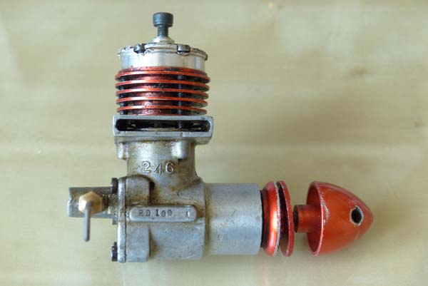

AlainB
Inscrit le: 15 Sep 2012
MessagePosté le: 18/06/2013 19:31    Sujet du message: Répondre en citant
Bonjour ,
Je viens demander de l 'aide a l 'historien . Je possède ce moteur , comme quelques autres , depuis mon enfance qui vient de mon père .Comme j 'ai l 'intention de racheter tous les moteurs avec lequel j 'ai découvert l 'aéromodélisme , je souhaiterais savoir auprès de vous ce qu 'est ce moteur ( en photo ) , son année environ , sa valeur ou sa rareté ?
Il est neuf et a tourné juste quelques minutes sur un PIAF .
Il y a marqué dessus : AMF WEN-MAC et sur l 'autre coté du carter : MARK IV 049 .
Merci a tous , ALAIN A+
outremanchot
Inscrit le: 11 Jan 2012
Localisation: Indre et Loire
Âge: 85 Vierge
MessagePosté le: 18/06/2013 20:21    Sujet du message: Répondre en citant
OK, ben, le nom du moteur est écrit dessus.
Le Wen-Mac .049 fut fabriqué à Culver City, en Californie, à partir de 1952.
La société a été fondée par Bill Atwood, bien connu pour avoir conçu et fabriqué un tas de super moteurs.
En 1962, la société a été rachetée, et elle est devenue AMF Wen-Mac.
Le moteur sur les photos est le premier AMF Wen-Mac (le Mark IV), fabriqué de 1962 à 1966.
Malheureusement, les petits glows américains n'ont pas vraiment la côte en France.
A votre place, je le garderais, sa qualité comme moteur étant largement supérieur à sa valeur marchande.

Bonjour, dans la série des moteurs anciens, quelques exemplaires :
pour illustrer l'exposé de Michel, un Cox Médaillon en 2.5, avec une culasse transformée pour une glow standard, faudra lui trouver une vraie culasse Cox,
D'autres exemplaires ont été vus mais celui ci a le plateau porte hélice long, le Micron 2.5 :
Le dernier, un 2.5 anglais de marque ED (Electonic Developments) pour lequel j'ai bien trouvé quelques infos sur le net mais si certains ont des précisions, je suis preneur, Very Happy
Il est vrai que le moteur n'a pas encore été totalement nettoyé, qu'il manque le ressort sous la vis de réglage du contre piston, d'ailleurs la vis d'origine semble avoir des "oreilles" comme celle du Micron, mais bon, il est complet et non bloqué.

MessagePosté le: 15/07/2013 16:21    Sujet du message: ED Racer Mk IV et Micron 2.5R "Course" Répondre en citant
Ca me fait plaisir de voir 2 de mes moteurs préférés!
Je joins donc quelques photos de ces mêmes moteurs, dans leurs états d'origine.
Je reviendrai sur l'ED Racer, avec quelques infos essentielles, d'ici quelques heures.
Le Racer qu'on voit dans mon "Junior 60" volera d'ici quelques jours, je suis juste en train de finir l'installation radio.
Dans les années 90, j'ai écrit l'histoire des moteurs Micron et de la société, pour l'Engine Collectors' Journal (revue américaine pour collectionneurs). Je joins la page concernant la 2.5R. Evidemment, c'est en anglais (pardon !).
Bientôt j'espère mettre pas mal de mes photos de moteurs en ligne. Evidemment, j'en parlerai ici.
A+,
Brian (puis salutations à notre Michel, qui fait un super boulot !)

D'après, tes documents je constate que les deux moteurs ne possèdent pas de ressort sur le contre piston, ni un autre système pour freiner la vis.
Ton ED est avec le carter des séries antérieures avec un étranglement entre les deux roulements. Et comme j'ai tendance à abuser as tu des informations concernant le système de numérotation de ce moteur ? J'ai trouvé des indices sur le net mais pour le 2.5 Racer je n'ai pas trouvé l'explication très claire (et avec mon anglais c'est facile de tout confondre, de ne rien comprendre).
Encore merci et un gros Coucou à Michel, Cool Cool

Ben... comme on fait tous... tu n'as pas assez bien regardé !
Sur les Micron 2,5R (Sport et Course), il y a eu deux systèmes de freinage de la vis de compression. Il semblerait que tu connait le gros ressort sur la vis, qu'on trouve sur beaucoup de moteurs, mais regarde bien, il y a un tout petit fil de freinage, visible sur mes deux photos, qui fait un tour serré autour de la vis et qui est ancré dans un tout petit trou, a quelques mm de la vis.
Regarde bien, le système est bien visible sur mes photos d'origine (que j'ai dû diluer pour le forum).
Concernant les numéros de série des Racers, et les moteurs ED en général, je reviendrai dessus bientôt (je suis censé travailler là !!!). Mais sache que ton numéro termine par un slash "/" suivi d'un chiffre qui donne l'année. Vu le modèle que tu possèdes, le numéro termine probablement par "/9" (pour 1959) ou "/0" ou "/60" (pour 1960).

MessagePosté le: 15/07/2013 17:31    Sujet du message: Répondre en citant
Ok pour le Micron, j'avais vu un petit quelque chose, le frein de la vis tout simplement. J'ai honte...
Pour l'ED le plus simple est de montrer la patte de fixation....

MessagePosté le: 15/07/2013 17:56    Sujet du message: Répondre en citant
OK, il y a eu beaucoup de "flottement" dans les numéros de série ED au changement de décennie !!!
Le "R" indique que c'est un Racer,
Le "D" indique le mois de fabrication (D = 4ème mois = Avril)
C'est le 100ème Racer fabriqué au mois avril...
Tout celà est sûr !
Mais pour l'année ??? Si le dernier caractère est un "A", eh bien j'aurais tendance à dire qu'il s'agit de 1960 (ce qui correspondrait à ce modèle).
Il faut savoir que, vers la fin des années 40, le dernier chiffre (7, 8 ou 9), indiquait l'année, puis en janvier 1950, pour éviter toute ambigüité, ils ont commencé à mettre deux chiffres (50, 51, 52, etc.). En 1954, ils ont considéré que la période d'ambigüité était passée, et ils sont revenu au chiffre unique pour l'année (c.à.d. de "4" à "9", entre 1954 et 1959.
Début 60, il y a eu quelque temps d'indécision et, début 60, c'est un peu n'importe quoi. D'où, à mon avis, ton numéro bizarre.
Pour clore, vu le modèle que c'est, il doit être de 59, 60 ou peut-être 61.
Il est certain que ton numéro n'est pas de 59.
Donc, si on considère que leur "indécision" était probablement réglée avant 61 (!), il est plus que probable que ton moteur soit de 1960 !
(Et tout ça en langue étrangère... je suis épuisé !).

Oui Michel,
Le vibrequin du "Course" est plus long que celui du Sport de 7 mm.
Sur le "Course", il y a les 2 version de plateau d'hélice. Le plateau "long", comme les bleus sur les photos, nécessitent l'utilisation d'un écrou "à manchette" (le petit cône) qui passe dans le moyeu de l'hélice. Principe copié de chez Oliver qui voulait que les mécanos du team racing avaient des hélices de rechange déjà sur prêts sur des cônes (écrous).
Le plateau d'hélice plus court (que tu auras l'amabilité de nous montrer !) ne nécessite pas d'écrou spécifique car il permet l'utilisation d'un écrou standard directement sur le filetage du vilebrequin.
