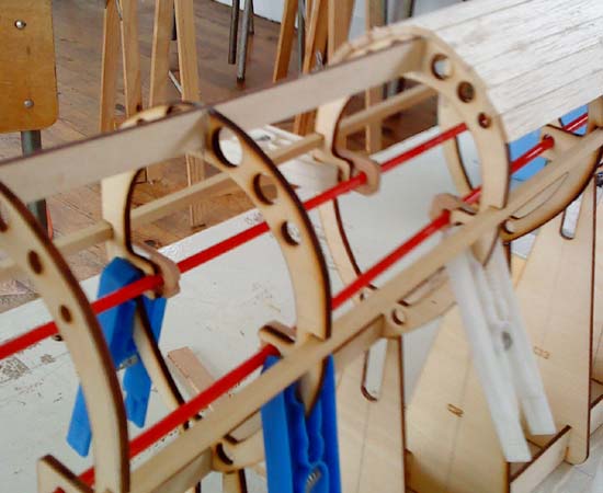

Tu as raison Tom, j'ai un point faible la, mais est il plus faible que si j'avais coffré en panneaux?
J'aurais pu faire comme pour poser les lambris en décroisant a chaque lame, mais la largeur de chaque lame éatnt évolutive celà m'a semblé compliqué. J'ai donc prévu de décroiser le haut et le bas, d'ajouter des entures a chaque joint, j'ai en plus mis des lisses en samba et pour finir, le fuseau sera marouflé a la soie. mais tout cela va prendre du temps.
A suivre donc.
Amicalement.
Jacques.

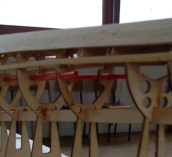

Pour tenir compte des informations de christian, j'ai repris le cheminement des gaines de commande du stab, en sortie du fuseau pour positionner la sortie conforme au plan.
et deux couples successif sur le cheminement, pour avoir un cheminement plus rectiligne.
Et pour tenir compte des remarques de Tom, je vais poursuivre le coffrage en décroisant les joints des lattes.
Jacques.

Profitant de la chaleur dans les locaux du HMAC, la colle blanche a bien seché et le dessus du fuselage est coffré.
Reste a raccourcir les clés de stab, a monter la radio et ajuster les gaines de commande, avant de coffrer le dessous du fuseau.

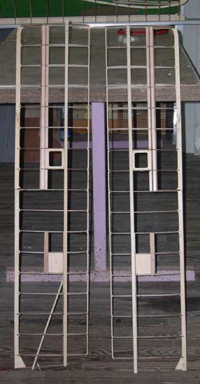

les fourreaux de clé d'aile ont été raccourcis sur les deux premières mervures des stabs.
la structure des ailes est montée.
avant coffrage, montage et ajustage de la nervure d'emplanture sur le fuseau.

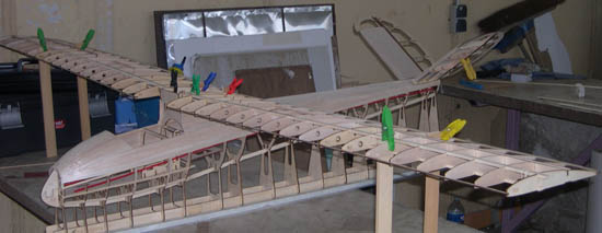

Je pense que l'aile sera légère, sans toutefois oublier qu'il reste le tiers avant de chaque aile a coffrer intrados et extrados soit sensiblement 5 planches de balsa pour les deux ailes.

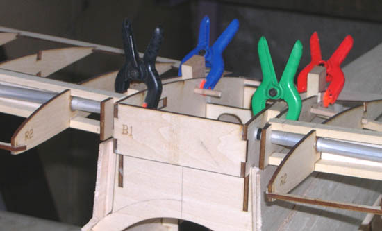

Avant de coffrer les ailes, il restait a mettre en place les nervures d'emplanture.
Donc, mise en place des ailes.
Callage et collage de la nervure d'emplanture parallèlement aux côté de la cabane.
A suivre.
Jacques.

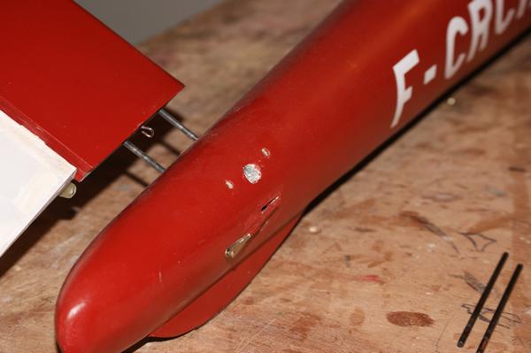

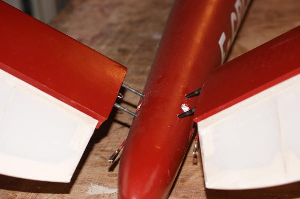

Je voudrais terminer le montage des stabs, je fais donc appel aux constructeurs de Ka1, comment faites vous tenir les stabs sur leur clé? ce n'est pas évident sur les plans, et vos posts ne m'ont pas montré votre solution.
Merci de vos réponses.
Amicalement.
Jacques.
MessagePosté le: 23/09/2012 22:11    Sujet du message: Répondre en citant
Bonsoir Jacques
Voici ce que j'ai fait
Un tube alu de 10mm est ovalisé pour permettre le passage des crochets de fixation .
Le tout est maintenu par de simples élastiques
Âge: 78 Bélier
MessagePosté le: 23/09/2012 22:34    Sujet du message: Répondre en citant
Merci de ta réponse Christian, je vais m'en inspirer.
Autre question, as tu collé des foureaux dans le fuseau pour tenir tes clés de stab ou sont elles implantées directement dans les demi couples?
Jacques.
MessagePosté le: 24/09/2012 07:56    Sujet du message: Répondre en citant
J'ai collé des fourreaux.
Ce n'est pas un tube de 10mm,mais 12mm que j'ai mis.
