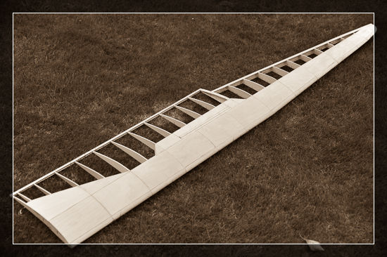

Die linke Tragfläche ist bis auf die zwei Felder mit den Servos auf der Unterseite fertig beplankt.
Aber bis dahin, gab es noch ein wenig Arbeit.

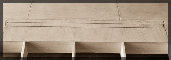

Die Störklappe wurde in ihrer Breite mit nur einem Stück beplankt. Allerdings auch mit einer entgegengesetzten Maserung. Irgendwie gefällt mir dieser Lösungsansatz nicht so sehr. Mal schauen wie sich das Ganze nach dem Beizen und Lackieren verhält.
Die lackierte und beplankte Störklappe in Aktion. Leider ist der Kleber (Uhu Endfest 300) an einer Stelle herausgequollen. Hier ist weniger einfach mehr. Aber mit dem Messer konnte die Störklappe wieder gangbar gestaltet werden.

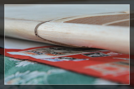

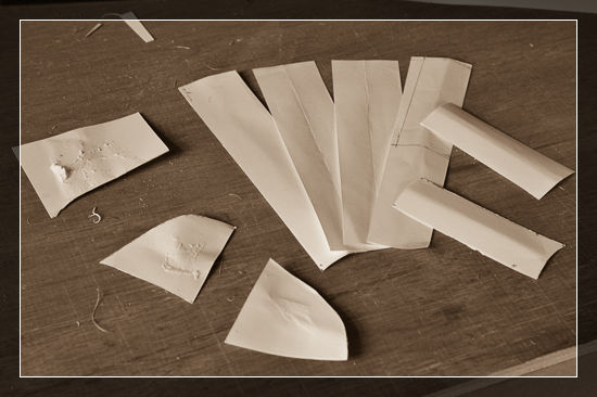

Da die Nasenleiste im äußeren Bereich nicht im 90° Winkel zu den Rippen verläuft, mussten jeweils Papierschablonen angefertigt werden.

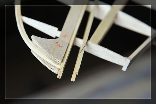

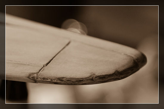

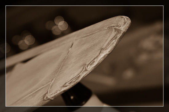

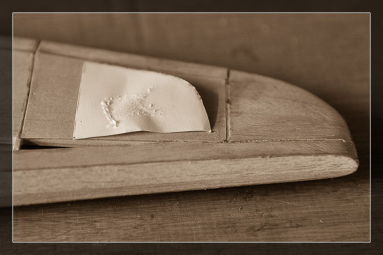

Ganz besonders spannend sollte der Randbogen werden. Auch hier wurde zuvor eine Schablone angefertigt.

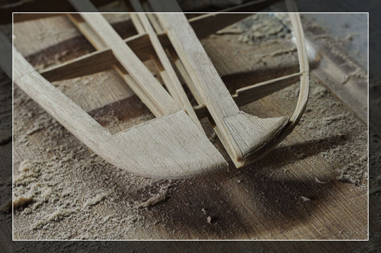

Der Randbogen besteht aus der Ober- und Unterseite. Mit der Bügelmethode wurden die Hälften befestigt. Die Oberseite habe ich mit der Schere am Rand eingeschnitten. Somit kam man besser um die Rundung. Die Schäftung ist hier ein Kunstwerk und nicht sonderlich gut gelungen. Letztendlich habe ich das Ganze verschliffen um zu einem akzeptableren Ergebnis zu gelangen.

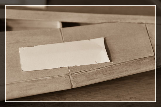

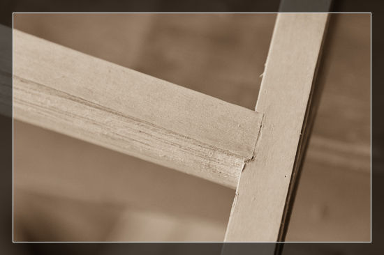

Anbei noch eine T-Kreuzung. Einige Schäftungsstellen gefallen mir nicht so gut. Wahrscheinlich muss man einfach nur ausdauernder = ruhiger = sorgfältiger = perfekt an die Arbeit herangehen.
Frage: Habt Ihr Schäftungsstellen schon mal mit dem Proxxon nachbearbeitet? Ich habe schon überlegt mit einem 1mm Fräser die Stoßstellen zu bearbeitet. Vielleicht kann man damit noch etwas verbessern bzw. korrigieren.

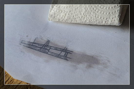

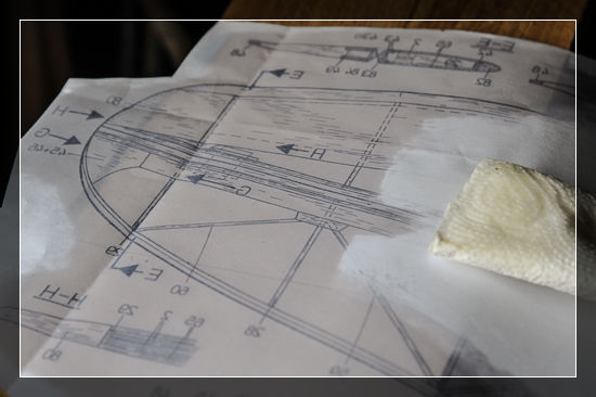

Zunächst musste ich heimlich aus der Küche ein wenig Sonnenblumenöl entwenden.
Um natürlich nicht mich, sondern den Bauplan „einzucremen“. Und siehe da, es funktioniert.
Die Spiegelverkehrte kommt zum Vorschein. Wer diesen Schritt aus der Bauanleitung überliest, wird sich beim Zusammenbau der Tragflächen wundern. Deshalb sei hier vermerkt: Ein kleiner Schritt fürs Sonnenblumenöl, ein großer Schritt fürs Flugzeug. Very Happy
Ich war erstaunt darüber, wie das Zeug vom Papier aufgesaugt wird. Am nächsten Tag war das Papier fast trocken. Ferner hätte ich gedacht, dass die Wirkung mit der Zeit nachlässt. Aber nach jetzt drei Wochen scheint noch immer alles schön durch.

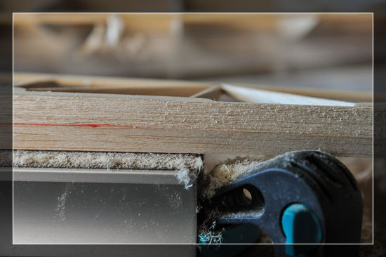

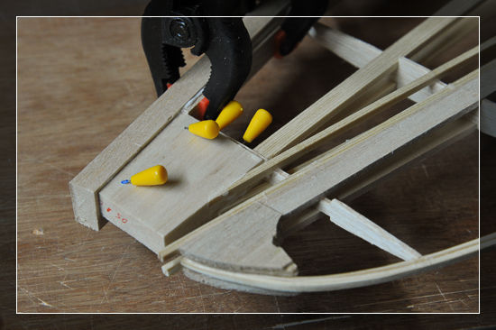

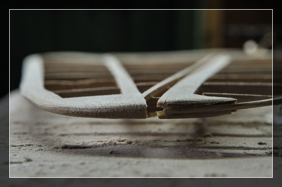

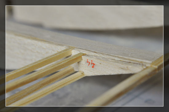

Auf den nächsten Fotos seht ihr ein paar Details zum Rand der Tragfläche. Der Füllklotz des Querruders besteht aus fünf Schichten. Der Randbogen wurde in diesen Schichten durch eine Kerbe eingearbeitet. Bei der Tragfläche ist der Füllklotz einteilig.

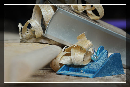

Balsahobel und Schleifklotz lassen schon bald eine Rundung an der Nasenleiste erkennen.
Sieht das eigentlich nur bei mir so aus?
Nur gut das das Umweltamt bei mir im Bastelraum nicht die Feinstaubbelastung misst. Very Happy

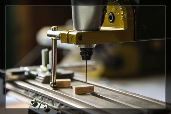

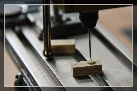

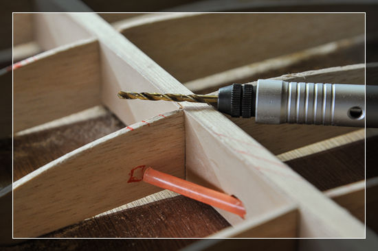

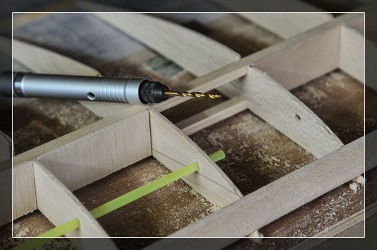

Bei der linken Tragfläche hatte ich die Bohrungen vor dem Zusammenbau erstellt. Das klappte nicht so gut, da die Bögen den Strohhalm knickten. Aus diesem Grunde wurden die Bohrungen für die rechte Tragfläche Rippe für Rippe durchgeführt.
Hier mal ein Beispiel für eine Markierung. Da die Proxxon Biegewelle nur max. 3,2mm Bohrer aufnehmen kann, musste der Bohrer gleichzeitig als Fräser dienen. Mit etwas Vorsicht klappt das aber ganz gut.

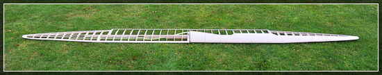

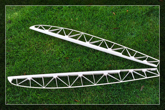

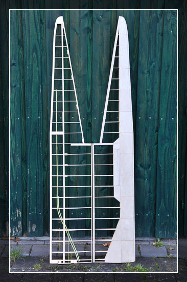

Immer wieder mal wird auch bei mir ein neues Teil fertig. Jetzt habe ich schon zwei Querruder:
… und zwei Tragflächen:
Naja, zugegeben, fast zwei Tragflächen. Aber zumindest konnte ich ein erstes Gefühl für die Spannweite entwickeln.

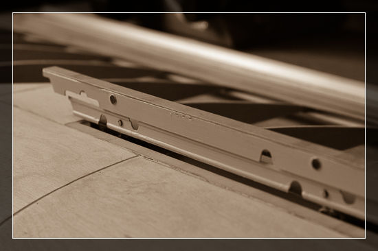

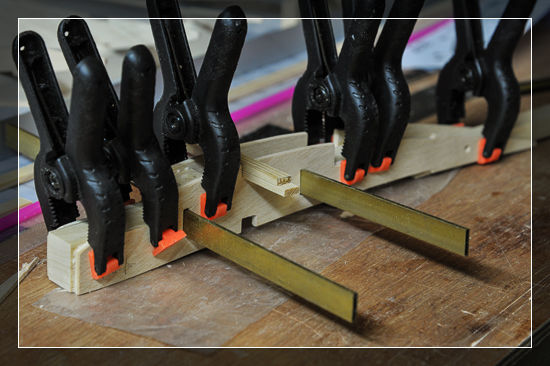

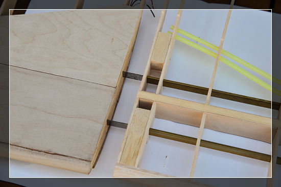

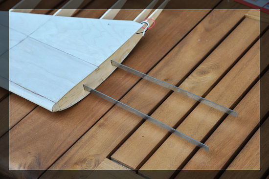

Die Tragflächen werden mit einem Flachstahl gehalten
In der rechten Tragfläche sollen die Verbindungsrohre ein geharzt werden. Damit das halbwegs passt, wurde der Flachstahl in beiden Tragflächen eingesetzt.
Detailaufnahme der Tragflächenmitte. Da ich unbedingt nach dem Rohbau der ersten Tragfläche diese beplanken wollte, hat man bei der zweiten Tragfläche eventuell ein Problem mit der Passgenauigkeit. Aber wofür sonst dient die schöne Aluabdeckung, wenn nicht dafür, Unschönheiten zu kaschieren? Very Happy

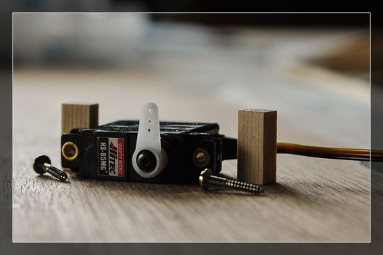

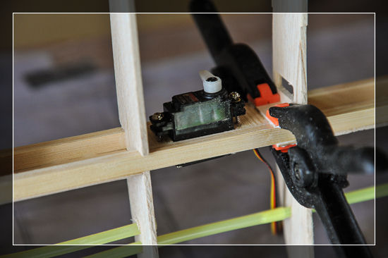

Die Einzelteile für die Halterung des Störklappenservos.
Das Befestigungsklötzchen wird vorgebohrt, da sonst das Kiefernholz reißt.
UUUUPS! Ich schaute nach rechts, ich schaute nach links, da hat sich doch glatt der Holzwurm satt gefressen.
Das Servo für die Störklappe ist in Position gebracht.
