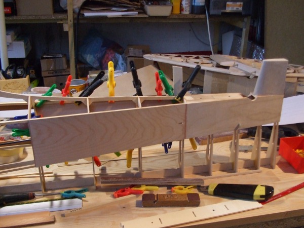

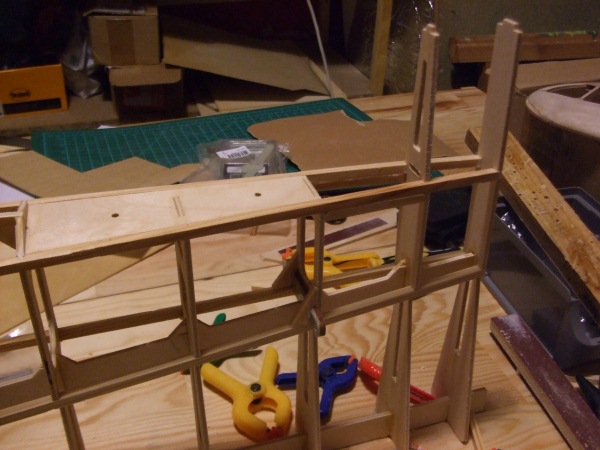

Salut à tous !

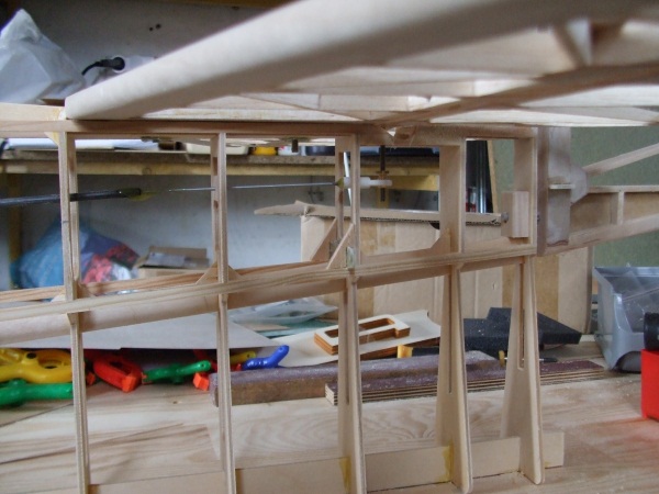

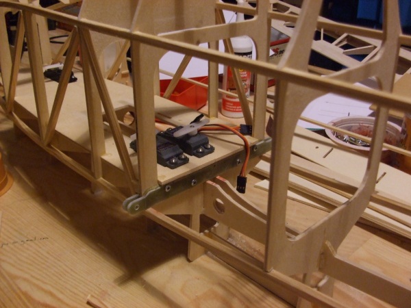

Reprise de la construction du fuselage.
Collage de l'ensemble de l'ossature
La fixation des support des haubans (collés, vissés) et des servos de profondeur et de direction
La partie arrière en chantier
MessagePosté le: 14/03/2014 21:07    Sujet du message: Répondre en citant

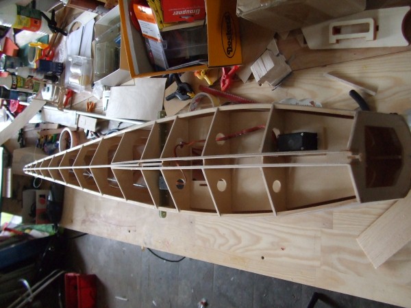

J'aime pas tes pinces de couleur on ne voit quelles Laughing
Si non belle dérive et belle construction Wink
MessagePosté le: 14/03/2014 22:52    Sujet du message: Répondre en citant
Bô travail grand Fred. j'aurais pris du métal pour les ferrures, les trous dans la plaque époxy s'ovalisent vite...
MessagePosté le: 15/03/2014 00:05    Sujet du message: Répondre en citant
Superbe mon Fred [clap] [clap] [clap]
Mon Kiki, t'inquiète pas, les pinces de couleur, c'est juste pour la présentation statique, il les enlève pour le vol Wink Laughing

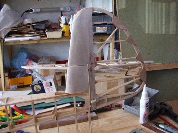

MessagePosté le: 16/03/2014 14:57    Sujet du message: Répondre en citant

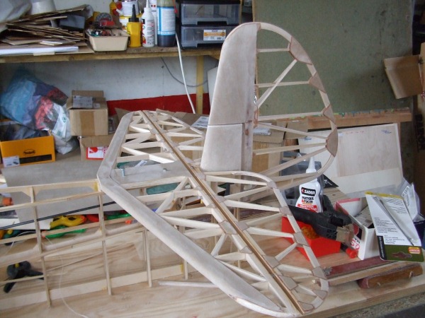

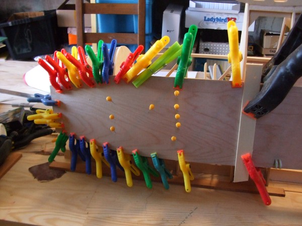

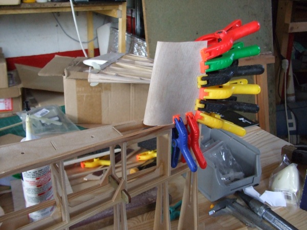

Salut à tous !
Construction de la partie fixe de la dérive
Mise en place du volet de dérive
Kiki, tu peux noter que les pinces ont disparu sur la seconde photo ! Laughing
MessagePosté le: 16/03/2014 19:10    Sujet du message: Répondre en citant
[clap] [clap] Frédéric, belle construction.
MessagePosté le: 16/03/2014 23:00    Sujet du message: Répondre en citant
Salut Fred,
Très bôôô [clap] [clap] [clap] mais elles sont encore sur la deuxième photo tes pinces ! Laughing Coriaces !

MessagePosté le: 16/03/2014 23:17    Sujet du message: Répondre en citant
Salut Fred,
Nous sommes au même étape de construction : pliage et contreplaquage. [oouf]
Pour les pinces – t’inquiète…… j’ai les aussi - en couleurs : c’est la m…e mais ça pince !!!. Laughing

MessagePosté le: 31/03/2014 21:02    Sujet du message: Répondre en citant

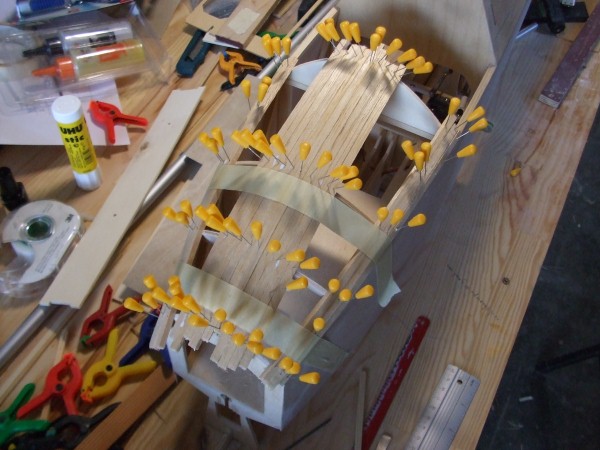

Salut à tous !
Début de coffrage du fuselage et mise en place de la commande de profondeur

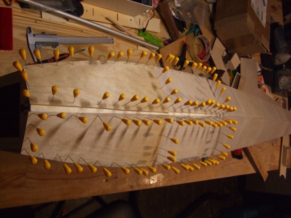

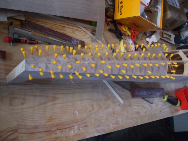

Salut à tous !
Suite du coffrage du fuselage

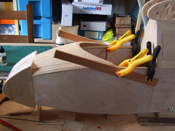

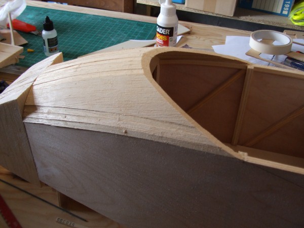

MessagePosté le: 09/05/2014 18:24    Sujet du message: Répondre en citant

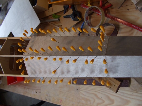

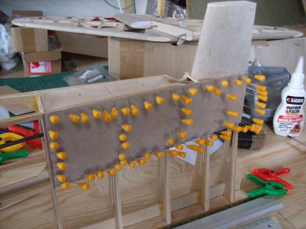

Salut à tous !
La suite...
Coffrage de l'avant du fuselage, différent du Grunau de base et fabrication du nez.

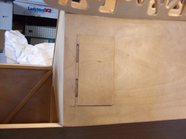

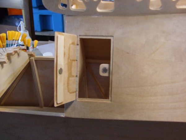

La trappe sur le coté du fuselage. La poignée sera simulée, l'ouverture se faisant par l'intérieur en poussant (fermeture par un aimant)
Le fuselage est détaché de son support afin de pouvoir coffrer le dessous
MessagePosté le: 09/05/2014 22:36    Sujet du message: Répondre en citant
Super Fred,
Vas-y mon gars.
Encore une belle séance d'acupuncture Laughing
Very Happy bien réalisé cette petite trappe,vivement la suite.

Bravo Frédéric et bonne continuation!
C'est super propre et la trappe de visite me plait très bien aussi!

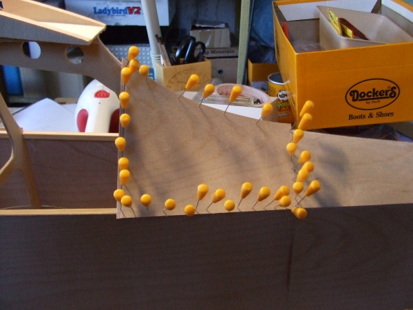

MessagePosté le: 10/05/2014 20:40    Sujet du message: Répondre en citant
Salut à tous !
Merci pour les encouragements !
Encore un peu d'épingles !
Tiens, une question : Le fuselage va être peint. Est-ce qu'un coup d'apprêt et peinture directe suffit sur le ctp ou bien faut-il marroufler le fuselage avant ? Je veux faire léger... [humm]

MessagePosté le: 10/05/2014 21:03    Sujet du message: Répondre en citant
Joli, ça avance!
Je ne marouflerais pas si tu veux gagner du poids.
Mes fuselages peints, je les ai marouflé en tissu de verre ou en soie, mes ailes peints, je ne les ai jamais marouflé.
A+,

J'aime beaucoup la petite trappe [clap]

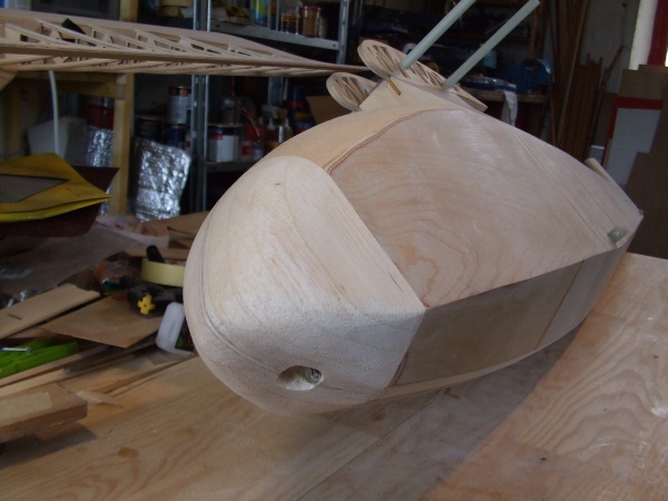

MessagePosté le: 12/05/2014 16:50    Sujet du message: Répondre en citant

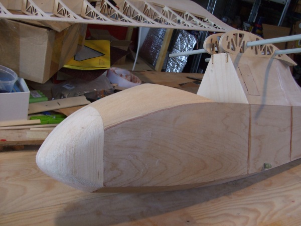

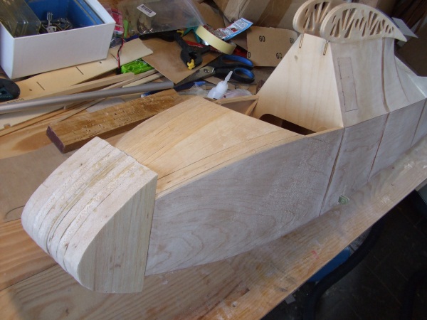

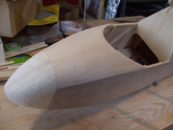

Salut à tous !
La suite
Un peu de ponçage, keuff, keuff, keuff, le nez prend forme.
Avant :
Après :
J'ai aussi ajusté les clés d'aile en fibre, keuff, keuff, keuff...
Le trou de passage du câble de remorquage :
