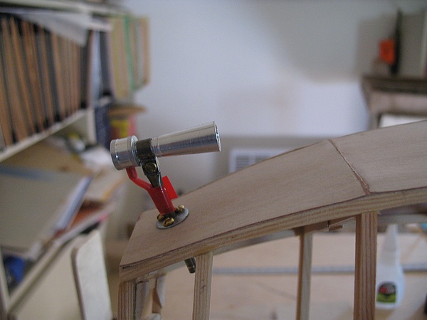

C'est pas encore le Printemps, mais profitant des vacances scolaires et de la "mi-temps hivernale", je me suis remis à l'ouvrage:

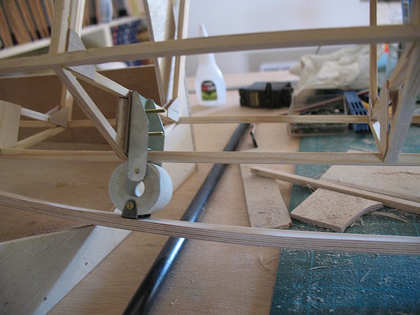

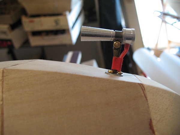

J'ai fabriqué ma sonde Pitot, ainsi que les ferrures de fixation du patin.
La ferrure de fixation avant est en profilé alu, celle du patin en 0,6 pris dans du feuillard d'emballage; les 3 ferrures d'attache au fuselage fixées sur les couples sont en tôle de 0,3, prélevée sur une protection de tube néon réformé: découpées à la cisaille et finies à la lime. Les brides fixées sur le patin et qui tiennent les silent blocs sont en feuillard 0,6 découpées aussi à la cisaille et usinées à la lime.
Maintenant je vais pouvoir avancer sur les coffrages.

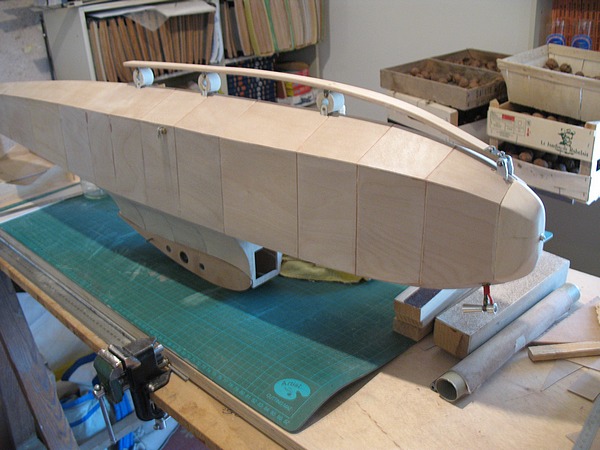

MessagePosté le: 17/03/2014 14:41    Sujet du message: Répondre en citant

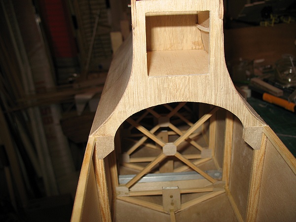

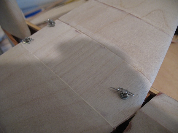

Le caissonnage du fuselage est maintenant terminé. Je vais pouvoir continuer sur les ailes où il faut placer les aérofreins, et monter les articulations d'ailerons, avant de revenir au fuselage pour terminer l'aménagement intérieur: siège, tableau de bord, manche palonnier...

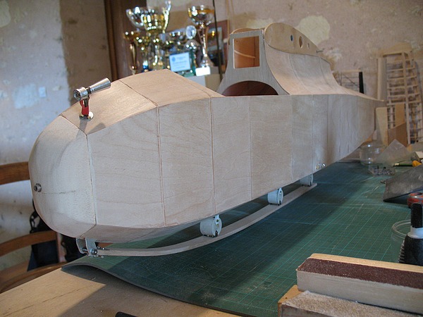

Quelques photos sur le fuselage:
Le coffre à Baro, derrière la tête du pilote, où j'envisage de mettre le récepteur radio
Le fuselage en vue de face
La ferrure avant support du patin
Idem avec patin
Fixation du patin
Béquille arrière
Sonde Pitot
Vue 3/4 avant du fuselage
Fixation du plan fixe

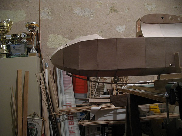

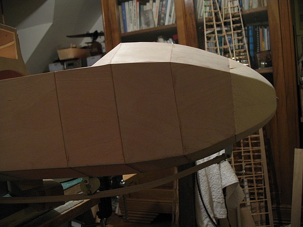

Bonjour Pierre,
Superbe boulot [clap] par contre le nez me semble aplati, il ne manque pas un peu de matière? [humm]
Âge: 88 Taureau
MessagePosté le: 17/03/2014 15:01    Sujet du message: Répondre en citant
Vincent,
C'est aussi mon impression! Je me suis basé sur le plan du fuselage du Castel 301 édité par le MRA où le nez fait 30 mm. De toute manière, c'est un bloc Balsa maintenu en place par une tige filetée de diamètre 3 mm. J'ai bien envie de recommencer ce nez avec un bloc balsa de 40 mm, ou plus... mais je pense que 40 mm devrait convenir. Ensuite, je pense mouler là dessus un carénage en fibre. L'idéal serait d'en faire un métallique, mais je n'ai aucune expérience en chaudronnerie...
Merci de tes conseils.
Amitiés,
Âge: 63 Scorpion
MessagePosté le: 17/03/2014 15:08    Sujet du message: Répondre en citant
Métallique, à facettes, ça devait être des panneaux brasés plutôt qu'un nez embouti, non?
Âge: 88 Taureau
MessagePosté le: 17/03/2014 15:14    Sujet du message: Répondre en citant
Oui, c'est ça. Je devrais pouvoir y arriver, mais j'ai besoin d'y réfléchir avant de me mettre là-dessus. En attendant, je vais quand-même reprendre la forme en Balsa.

MessagePosté le: 17/03/2014 16:28    Sujet du message: Répondre en citant
Salut
Ta construction avance bien [clap] [clap]
Comme dit Vincent, le nez est un peu aplati il devrait avoir des facettes comme sur le nord-1300, regarde sur les images du castel 3010 on les voit bien, et ça doit être en contreplaqué, va voir l'image du forum

MessagePosté le: 17/03/2014 17:17    Sujet du message: Répondre en citant
« Hibernatus » a écrit:
...et ça doit être en contreplaqué...
Non, non, c'est un nez rapporté, certainement en alu, on voit bien les joints et la surépaisseur sur le photopack dispo ici http://www.retroplane.net/forum/downloads.php?view=detail&df_id=315
Pierre si tu fais la finition en peinture, tu peux toujours rapporter de l'alu collé en surépaisseur sur le balsa. L'intérêt d'un nez tout métal, c'est de pouvoir loger encore plus facilement le plomb
Âge: 88 Taureau
MessagePosté le: 17/03/2014 18:32    Sujet du message: Répondre en citant
Merci Christian. Je vais suivre cette idée Vincent, coller une feuille Alu sur le balsa. Si j'ai besoin de place pour du plomb, je peux ensuite creuser le balsa et renforcer intérieurement par un tissu de verre.
MessagePosté le: 17/03/2014 18:46    Sujet du message: Répondre en citant
A la limite un nez en bois dur (moins sensible) creux pour y loger du plomb et recouvert de tôle alu offset collée en facettes ou de la fine tôle soudée à l'étain comme les réservoirs que nous faisions pour le vol circulaire......

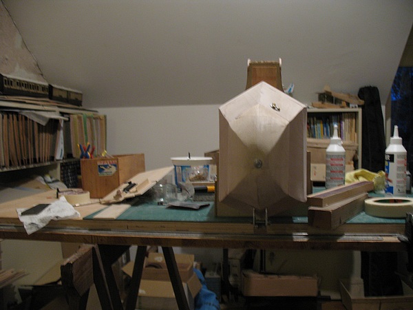

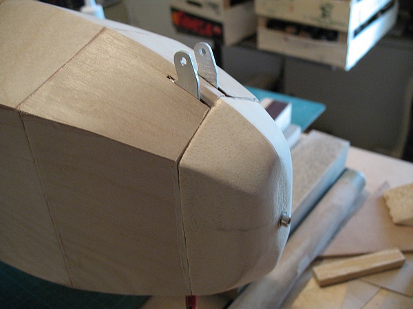

MessagePosté le: 18/03/2014 19:38    Sujet du message: Répondre en citant

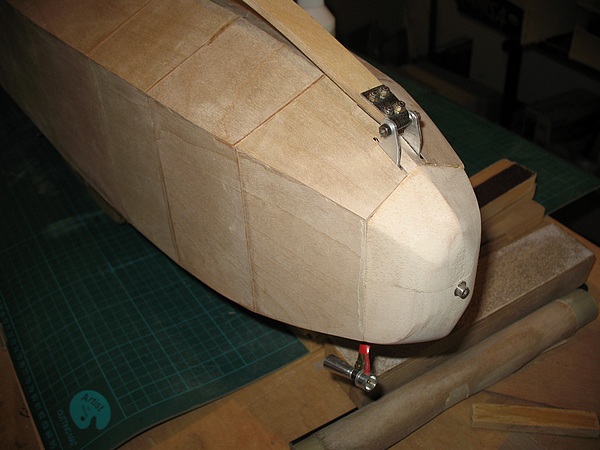

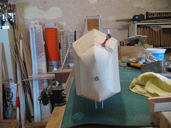

J'ai refait le nez. Finalement, celui-là fait 55 mm, soit 25 mm de plus que le précédent, mais c'est nettement mieux. [humm] [non] Comment non?
Vue de face:
Profil gauche:
et profil droit:
Maintenant il va falloir intégrer un crochet là-dedans...
Âge: 63 Scorpion
MessagePosté le: 18/03/2014 19:59    Sujet du message: Répondre en citant
Haa, ça a meilleure mine Very Happy

MessagePosté le: 18/03/2014 21:21    Sujet du message: Répondre en citant
Ha oui la c'est parfait [clap] [clap]
@+Christian
Âge: 88 Taureau
MessagePosté le: 18/03/2014 21:53    Sujet du message: Répondre en citant
Vincent, Christian, merci de vos encouragements! Effectivement, ça valait le coup d'y passer la journée! C'est du balsa hyper dur et j'ai tout poncé à la main...
Michel, Ok pour l'Alu à Angers. Merci

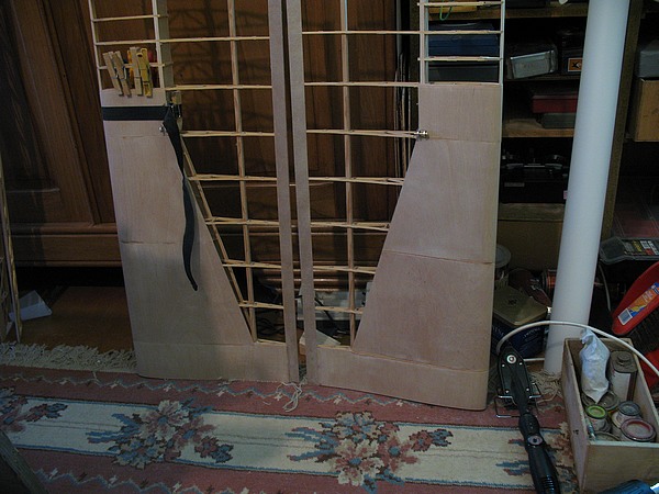

MessagePosté le: 21/03/2014 19:21    Sujet du message: Répondre en citant

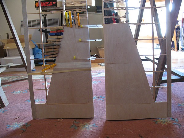

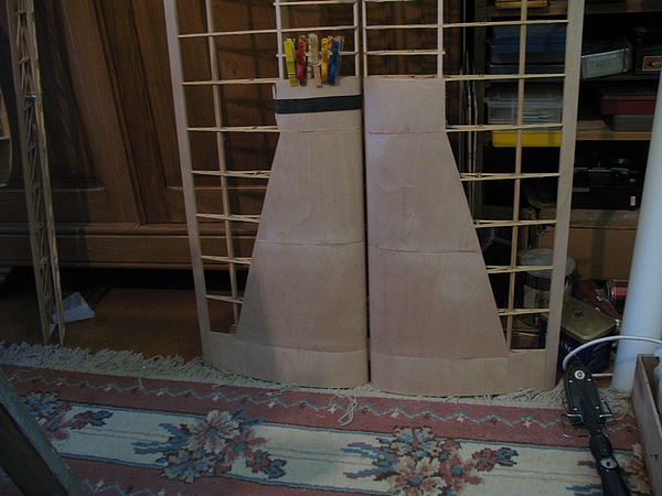

Quelques photos de la progression des coffrages d'ailes:
Détails de la pose du dernier coffrage avant les aérofreins
Prochaine étape pose des aérofreins et de la platine de servo correspondante, avant de reprendre les coffrages.

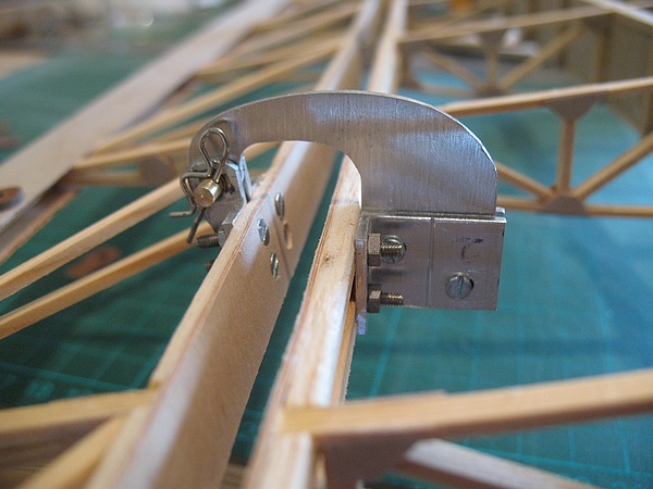

MessagePosté le: 24/04/2014 11:23    Sujet du message: Répondre en citant

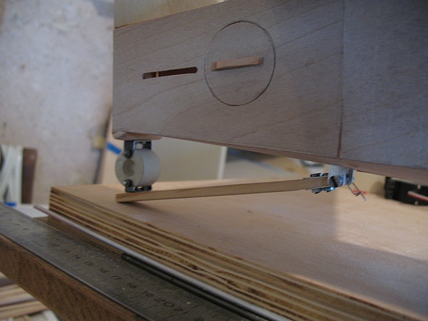

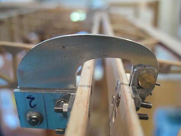

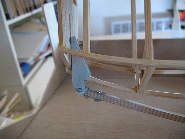

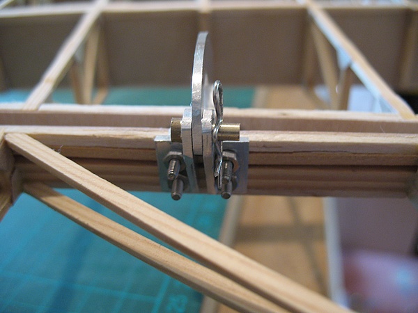

Pour ceux qui n'étaient pas à Marcé, voici quelques détails de mes charnières d'ailerons. Ayant complètement écarté l'idée de mettre des charnières classiques RC en plastique, je ne savais pas vraiment comment faire. C'est en me concentrant sur les plans de l'aile du C 310 que j'ai finalement décidé de me rapprocher au maximum de ces charnières:
Les équerres de fixation sur les faux longeron sont tirées de profilé alu, la pièce principale fixe est en tôle d'alu de 1,5 mm.Pour avoir le jeu ad hoc, j'ai fabriqué de petites cales d'épaisseur en plaques de circuit imprimé (épaisseur 1,7mm) mes équerres ont donc été fixées de chaque côté de ces cales, par un boulon de 3mm occupant la place de l'axe. J'ai monté toutes les charnières sur un tassot qui m'a ensuite servi de gabarit de perçage. Un tassot côté aileron, et un autre côté aile.
J'ai fait toutes les pièces à la lime, soigneusement contrôlées au pied à coulisse, et la bonne surprie a été de constater que tout s'est monté au p'tit poil!
quatre équerre par charnière, quatre charnières par aile, ça fait trente deux équerres + huit pièces principales + huit axes en laiton à tourner et percer + huit épingles bêta... Quand le temps sera venu de mettre tout ça en l'air, ce sera peut-être plus réaliste de remplacer les goupilles par un bon écrou nylstop!

Âge: 63 Scorpion
MessagePosté le: 24/04/2014 11:31    Sujet du message: Répondre en citant
Joli boulot [clap]
« CHAUSSEBOURG » a écrit:
... mettre tout ça en l'air, ce sera peut-être plus réaliste de remplacer les goupilles par un bon écrou nylstop...
Pourquoi donc? toutes mes gouvernes de planeurs ont ces mêmes goupilles sur axes, c'est fiable et je n'en ai jamais perdues en vol. Sinon celles qui ne sont pas destinées à être démontées souvent, peuvent être remplacées par des goupilles fendues de 1mm.
Âge: 88 Taureau
MessagePosté le: 29/04/2014 17:17    Sujet du message: Répondre en citant
OK . La goupille fendue m'inspire davantage confiance, mais je veux bien essayer avec la Bêta.

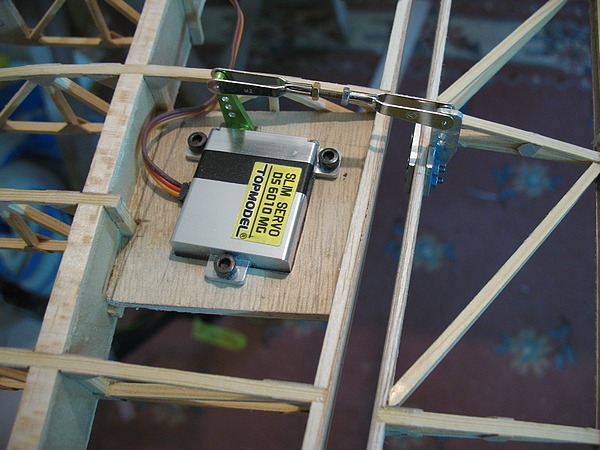

J'ai résolu mon problème de positionnement des servos d'ailerons. Finalement, une petite platine en CTP encastrée dans le faux longeron à l'arrière, et venant en appui sur le longeron principal, ça devrait aller. Le chapeau de nervure sera prolongé par une petite plaque fendue pour laisser passer la commande.
En rentrant de Marcé, j'avais posé mes ailes sur le lit du camping car où j'ai retrouvé quelques écrous diamètre 2... ces petits écrous n'aiment pas les vibrations du Diesel... Je me suis donc payé une séquence Loctite frein filets pour toutes les fixations des équerres supports de charnières.
MessagePosté le: 30/04/2014 20:56    Sujet du message: Répondre en citant
Salut Pierre ,
Tu as mis du faible j'espère ,d'un autre coté si tu n'as pas a les défaire ça va [humm]
Si non du verni à ongle ou de la peinture suffit largement et c'est beaucoup plus facile à dévisser par la suite Wink
Bonne continuation Very Happy
