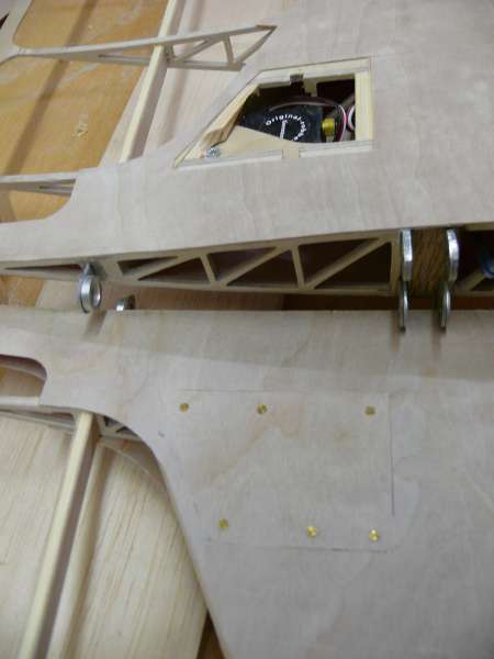

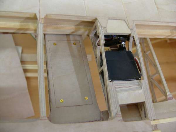

Das Servoplatzproblem bin ich wie folgt angegangen -
In den Dreiecken nahe der Wurzelrippe liegen die Antriebe der
Bremsklappen und in dem Mittelflügel unter dem schmalen
beplankten Bereich der Antrieb der Querruder.
Da besonders unter diesen der Platz sehr eingeschränkt ist
wurde die Befestigungslaschen abgesägt und die Servos durch
Klemmplatten befestigt.

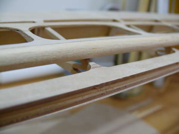

Ein Querruder habe ich abgesägt und
wollte die Rundung mit Sperrholz verkasten was mir doch leider
nicht richtig gelang Sad
Selbst 0,4mm Sperrholz ist in diesem kleinen Radius sehr steif und
um einen Verzug zu vermeiden habe ich die Rundung mit
Balsaholz erstellt.
das Querruder auf ein Balsabrett hochkant geleimt und nach dem
Austrocknen mit der Kreissäge abgeschnitten,
so bleibt das Ruder gerade und wurde entsprechend
abgerundet.

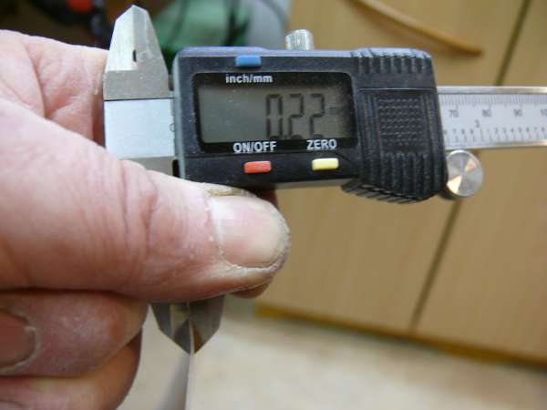

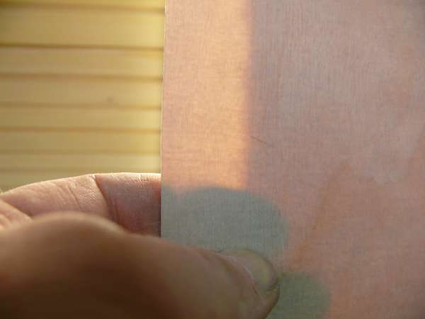

MessagePosté le: 22/12/2012 16:38    Sujet du message: Répondre en citant
Es hat mich nicht in Ruhe gelassen Embarassed
Zu Versuchszwecken habe ich 0,4 mm Sperrholz dünner geschliffen
Erst die erste Furnierschicht dann den Kleber und nun etwas von der Mittelschicht und siehe da es geht ist recht weich geworden und
Morgen versuche ich diesen Streifen mit verdünntem Super3 Leim
um das Balsa zu verleimen und hoffe das Laco dann zu Frieden ist Wink

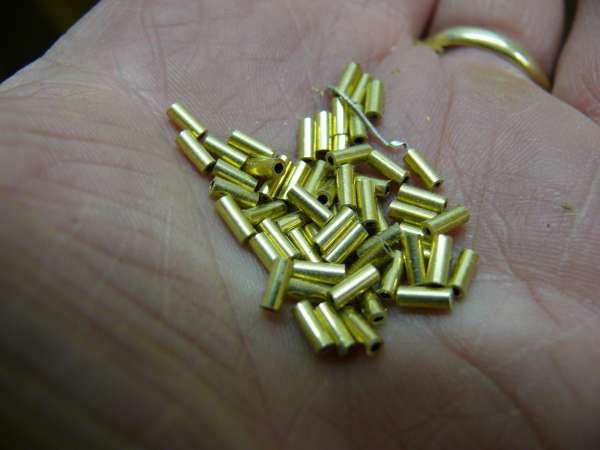

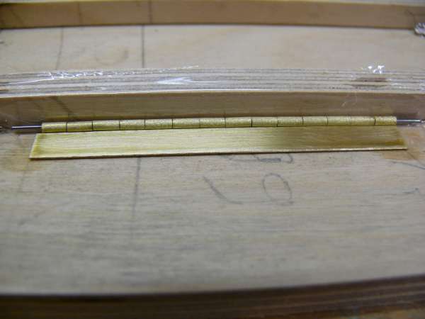

Habe an anderer Stelle was weiter gemacht:

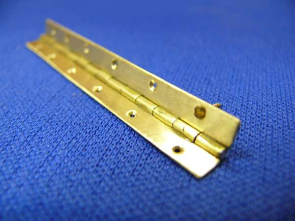

Beim Original wurden die zwei Klappen pro Seite mit einfachem
Stangenscharnier (Klavierband) angebracht.
Selbst die kleinsten im Handel zu findenen waren deutlich zu groß
so ist Selbstbau angebracht .
Der Versuch den Maßstab genau ein zu halten scheiterte an meinen Fingern:?
So habe ich das für mich und für die Funktion kleinste Möglichkeit
hergestellt.
@Olli: Jetzt weiß ich warum du im Maßtab 1:2 baust Wink
Für die Rollen habe ich Messingröhrchen mit 2 mm Durchmesser abgelängt:
Nun die passenden Bleche (0.5mm Messing) zugeschnitten und auf einer Schablone
wie abgebildet jedes zweite Röhrchen mit UHU Endfest angeklebt:
Um de Achse nicht mit zu verkleben habe ich diese mit Fett eingestrichen.
Nach dem Aushärten wurde mit der anderen Seite genau so verfahren:
MessagePosté le: 27/12/2012 15:42    Sujet du message: Répondre en citant
ja,ja im M 1:2 muß man schon bauen,
wenn man so dicke Maurerfinger hat wie ich MDR MDR
Aber schau mal hier was ich gefunden habe Wink
http://www.google.de/imgres?imgurl=http://www.fly-scale.com/bilder/pro.....Ag&dur=3562
MessagePosté le: 27/12/2012 19:30    Sujet du message: Répondre en citant
Das ist gemein Sad
Habe wie blöd im Netz und bei unseren Händlern gesucht und
nun das : Zwei Tage um sonst gearbeitet Crying or Very sad
Aber trotz dem vielen Dank, Olli - brauche ich bestimmt noch mal Very Happy

Also o,4er Birkensperrholz auf die Hälfte abgeschliffen -bzw. auf 2/3-geht super-habe ich bei meiner Austria Meise im Übergang von SLW auf HLW verwendet- ist flexibel wie Pappkarton.(ist ja eh eigentlich dünnes Blatt Birkenfurnier.)

@Wolfgang - Ja, das geschliffene Sperrholz lässt sich ganz verarbeiten
ist wesentlich elastischer und doch stabil genug.

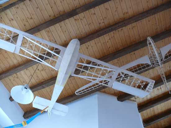

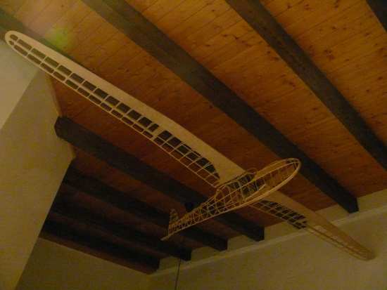

Nouveau messagePosté le: 11/03/2013 12:56    Sujet du message: Répondre en citant
Nicht das einer denkt die H28 ist in dieser kalten Jahreszeit
in den Ofen gewandert, doch eine andere Baustelle hatte
sich dazwischen gemogelt.
So musste vor zwei Monaten der Haken unter der Decke herhalten
um ein sicheres Plätzchen bereit zu Stellen.
Versprochen - sie wird fertig gebaut - es dauert nur noch ein Weilchen Wink

Zur Sicherheit:
Nr2 ist auch unter der Decke Laughing Laughing
