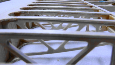

La conclusion est évidente: le prochain projet serait un planeur tout en structure bois, je dirais même plus un exercice de construction dans la dentelle, en ne refusant pas, voire en recherchant la complication
Ces principes appliqués aux structures de voilures conduisent à dessiner beaucoup de trous d'allègement dans les nervures, voire à approximer les treillis de barres de la construction grandeur.
Comment? on ne voit rien de tout cela lorsque c'est coffré et entoilé ? Aucune importance, c'est pour l'art et le plaisir !
Une autre conséquence est que ces barres minces doivent avoir une certaine tenue, que le balsa en planches minces ne fournit pas. Les nervures de Karakan sont toutes en CTP, bien allégées pour ne pas perdre trop en masse, et d'épaisseur variable selon l'usage

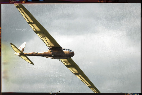

MessagePosté le: 26/04/2014 23:15    Sujet du message: Répondre en citant
Quel beau planeur. Et félicitations d'avoir osé le lancer, quand on connait le fond de la pente Nord, il faut être certain de ne pas aller au trou. [clap]

MessagePosté le: 02/05/2014 08:58    Sujet du message: Répondre en citant
Il est vraiment superbe et majestueux ton Karakan, j'adore la déco [clap] [clap] [clap]
La deuxième photo est magnifique !

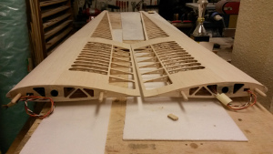

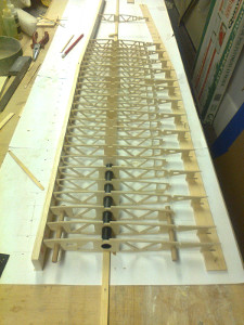

Cet après midi nous avons entoilé les voilures du K2 et préparé les tringleries pour les gouvernes...
Parlons donc de voilures. Il s'agit donc d'une machine de 20m d'envergure au 1/5, il reste donc raisonnable de garder comme sur le vrai des demi voilures d'une pièce, et un moignon central solidaire du fuselage.
Comme indiqué précédemment, l'aspect maquette n'était pas à l'origine l'objectif essentiel du projet, et quelques décisions en ont découlé Embarassed que les spécialistes pardonneront, ou pas:
- attaches de voilures par une clé ronde de 14mm traversant le moignon, associée à des têtons de maintien en rond de 8
- le longeron principal est à l'épaisseur max du profil utilisé (HQ3/14 évoluant en HQ3/12, vrillage 1.5° sur le trapèze externe), ce qui est un peu plus en arrière que sur l'original et augmente la surface coffrée
-plus radical: le très grand aileron (attaqué par 2 guignols à câbles) est divisé en 2 gouvernes déplacées par un servo chacune. En vol normal, les deux sont mixées pour bouger comme un aileron unique, mais on a une fonction AF crocodiles pour les atterrissages...
Le principe de structure est on ne peut plus classique, avec un longeron principal en 2 semelles de pin 5x10 sur lesquelles s'encochent les nervures, et caissonnage entre les nervures en balsa de 2mm fil vertical. Le longeron secondaire est constitué de 2 baguettes continues en pin 5x5.
L'extrados est plat, le dièdre est constitué par la réduction de hauteur de nervures avec l'effilement: on construit donc sur la semelle extrados à plat sur le chantier, avec des pieds intégrés aux queues de nervures.
On bénéficie de l'utilisation de la CNC en positionnant les nervures dans les encoches usinées d'un coté dans le bord d'attaque en balsa et de l'autre dans un peigne outillage. Rapidité et précision de position! A noter le fourreau de clé d'aile qui s'engage dans 6 nervures d'affilée sans retouche

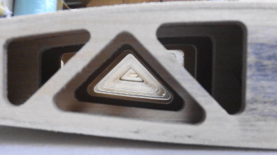

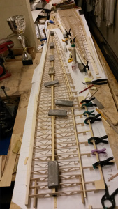

Toujours pour utiliser au mieux la fraiseuse CNC, j'ai choisi de réaliser le bord de fuite en usinant un peigne: il comprend le BF lui même, qui doit rester avec une corde très faible, et des "doigts" permettant d'aller se coller sur les queues de nervures. Sur l'intrados et l'extrados, ce peigne a l'épaisseur du coffrage ( 1.5 mm) et il se raccordera aux chapeaux de nervure. Pour avoir un peu de rigidité, le peigne intrados est en CTP, alors que celui à l'extrados est en balsa.
Le dessin comprend des triangles représentant les goussets de la véritable structure entre nervure et bord de fuite.
A remarquer aussi que ce planeur possède sans doute beaucoup plus de nervures que strictement nécessaire. En l'absence de données à l'époque, j'ai considéré les nervures courtes (une sur deux environ) comme auxiliaires et elles sont donc toutes en CTP de 1mm, alors que les nervures courantes sont d'épaisseur variable dans l'envergure: 3 puis 2 puis 1mm

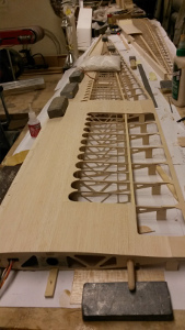

Les coffrages du caisson avant sont réalisés en balsa15/10, et on peut ensuite mettre en forme le bord d'attaque par rabotage et ponçage du bloc encoché qui a reçu le bout des nervures.
A noter que la fraiseuse est bien utile pour réaliser les festons qui font la transition entre le coffrage avant et les nervures... Individuellement c'est un cauchemard à découper manuellement, mais je les sors par bandes de 20 en 10 minutes...

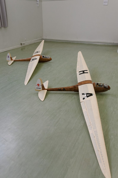

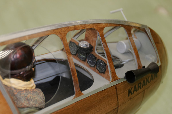

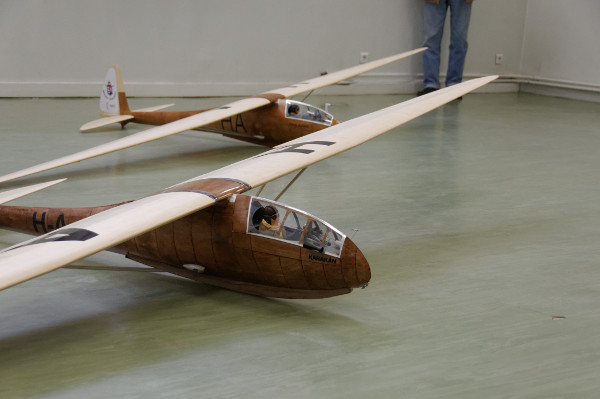

Nouveau messagePosté le: 19/05/2014 22:09    Sujet du message: Duo de Karakan Répondre en citant
Et voici quelques photos rapides de la présentation ce midi des Karakan 1 et 2
philippe44
Inscrit le: 25 Nov 2013
Nouveau messagePosté le: 19/05/2014 22:12    Sujet du message: Répondre en citant
magnifique [clap] [clap]
Nouveau messagePosté le: 20/05/2014 18:10    Sujet du message: Répondre en citant
Je confirme [amen] [amen]
Bravo, ils sont superbes Cool

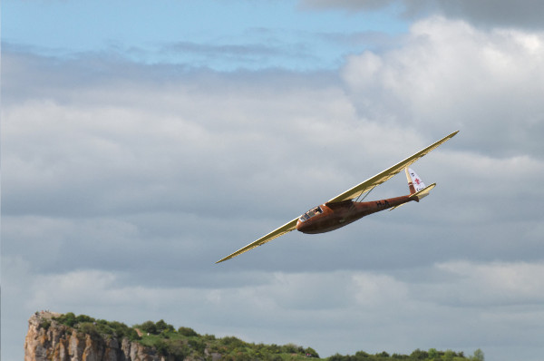

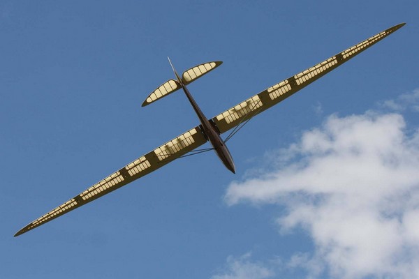

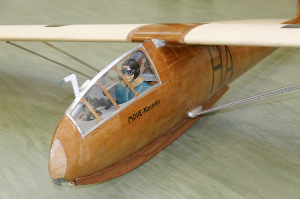

Nouveau messagePosté le: 30/05/2014 12:37    Sujet du message: Répondre en citant
Salut à tous ,
Je ne résiste pas à vous faire partager les magnifiques photos de Jean- Louis Coussot ,je les ai reçu sur Face Book j'espère que son auteur de m'en voudra pas Embarassed
Deux Karakan en vol c'est plutôt rare ,photos prises à Macôn apparemment les conditions météo sont excellentes
Félicitations pour ces deux magnifiques réalisations [amen]
