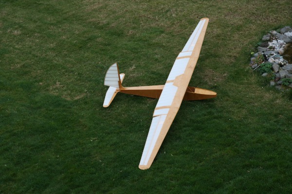

Hallo zusammen,
@Wolfgang:
Das endgültige Gewicht steht noch nicht fest. So wie auf den Bildern sind es ca. 4,5 kg. Da kommt noch ein klein wenig dazu, aber wahrscheinlich bleibt es deutlich unter 5 kg.
Das Gerät ist noch nicht geflogen, aber ich kann schon von der ersten Reparatur berichten... Embarassed Embarassed Embarassed Embarassed
Weil die Flächenbefestigung noch nicht so gepasst hat wie sie sollte, habe ich den Rumpf und das Flächenmittelstück auf der Werkbank zusammengebaut. Dann habe ich mal eben eine Taschenlampe geholt, weil ich nicht sehen konnte, wo das Problem ist. Als ich wieder zurück kam, lag das Modell auf dem Boden:
- die Rumpfspitze ist eingedrückt
- die Beplankung am Mittelteil kaputt....
Im Rumpf musst ich einen Spanten bzw, Gurt ersetzen. Die Beplankung mache ich morgen neu.
Der Bruch an der Fläche hat sich glücklicherweise an den Rippen orientiert. Die Beplankung habe ich dann direkt neu eingeklebt....
Auf jeden Fall weiß ich jetzt, dass man bei dieser Bauweise eventuelle Schäden ganz gut reparieren kann,,, Laughing Laughing Laughing Laughing
Ich verbuche den Zwischenfall mal unter "künstlicher Alterung". Beim Original wird es 1928 auch nicht ganz ohne Schäden abgegangen sein.

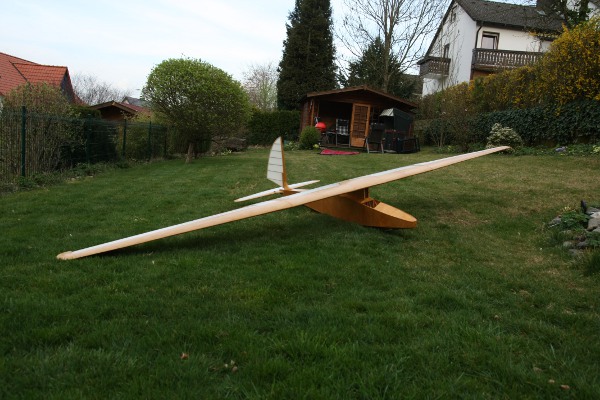

Hallo zusammen,
der Erstflug lässt sich nicht mehr lange aufschieben. Einzig der fehlende Schlepper hat ihn bisher verhindert....
@ Manfred:
Das es ein einzigartiges Modell wird habe ich nur ganz kurz geglaubt....
Auf Olli Homepage kann man einen sehr schönen Luftikus bewundern!

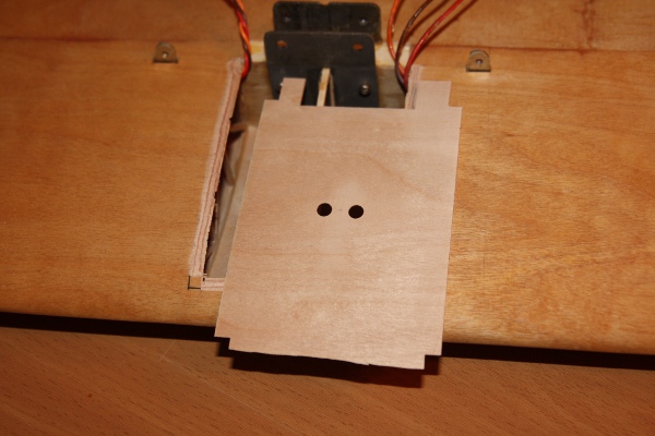

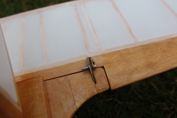

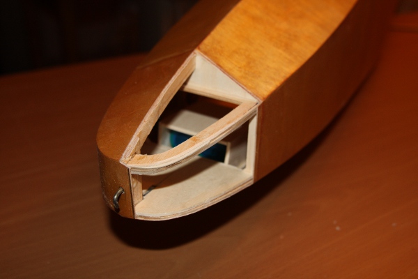

Ein paar Kleinigkeiten mache ich noch:
- der Kabinenausschnitt bekommt noch eine Verkleidung (er ist zwar auch so geflogen, aber mit einer Verkleidung ist es doch schöner)
- Empfänger und Spannungswandler brauchen noch eine ordentliche Befestigung
- dem zukünftigen Piloten fehlt noch ein Sitz

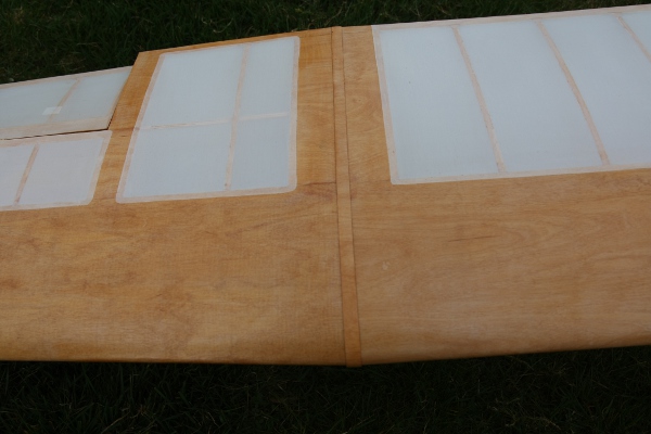

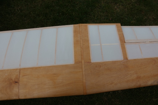

Die gesamte Oberfläche hat noch einen Anstrich mit Treppen- und Parkettlack bekommen. Das sieht recht gut aus. Ansonsten bin ich jetzt - grob ausgewogen - bei 4800 g angelangt. Es waren noch 180g Blei in der langen Nase nötig.
Die Übergänge vom Flächenmittelteil zu den Außenteilen haben noch eine originalgetreue Verkleidung bekommen.
Die Befestigung des Höhenleitwerks ist jetzt mit Bolzen und Splint ausgeführt.
Die nächste Meldung wird dann vom Erstflug kommen.....

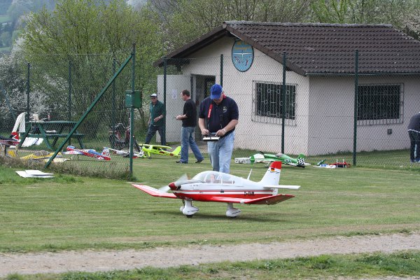

heute ist es nun soweit gewesen. Der Luftikus ist seinem Element übergeben worden.
Leider hat die Technik der Berichterstattung ihren Geist aufgegeben, sodass ich (heute) keinen Beweis dafür habe. Es ist schon unglaublich: da hält der Akku meiner Kamera wochenlang und gibt ausgerechnet heute, Sekunden vor den wesentlichen Augenblick seinen Geist auf. Ihr könnt das nun glauben oder nicht, aber es war so!
Ein Freund hat das Ganze aber noch in einem Video festgehalten. Es wird aber sicher noch ein paar Tage dauern, bis ich es von ihm habe....

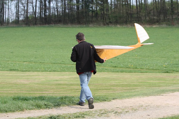

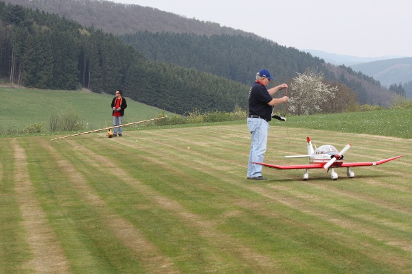

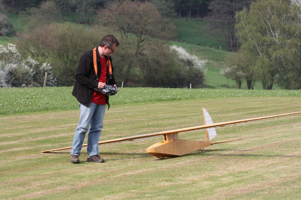

Hier nun die Fotos vor dem Start:
Das soll jetzt keine religiöse Geste oder soetwas sein, ich suche nur gerade die Schleppkupplung....
Die Landebahn habe ich heute morgen selber noch gemäht....
Da rollt die Schleppmaschine an:

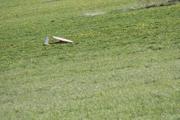

Kurz vor dem Start...
Der Schlepp war sehr unruhig, weshalb ich recht schnell ausgeklinkt habe. Die Wetterverhältnisse waren doch nicht so gut, wie ich vorher dachte. Wir hatten ab einer gewissen Höhe den Wind quer zur Bahn mit starken Turbulenzen. Zudem meinte mein Akku, dass es weiter hinten schöner wäre als im Fußraum des Piloten. Er hat bei der Landung sogar aus dem Cockpit herausgeschaut Embarassed Embarassed Embarassed Embarassed
Trotz des weit zurück liegenden Schwerpunkts konnte ich noch gut landen.
Fazit:
Grundsätzlich sind alle Einstellungen in Ordnung. Wenn ich den Akku besser fixiere, wird es wohl fast in Ordnung sein.
Ein zweiter Schlepp war heute leider nicht möglich, da sich die Schleppmaschine das Bugrad übel gestaucht hat.

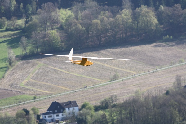

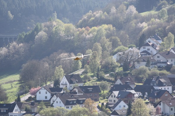

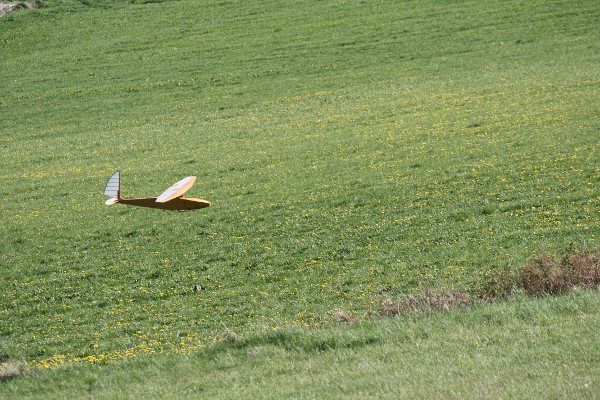

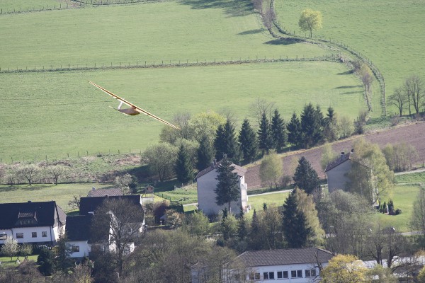

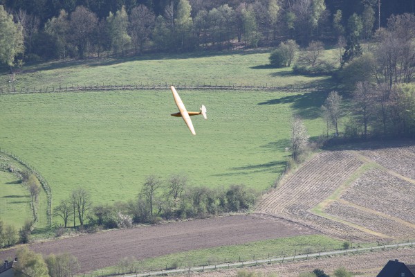

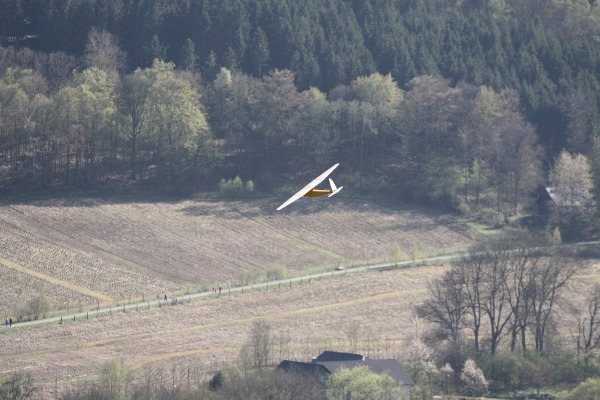

Nouveau messagePosté le: 17/04/2014 20:42    Sujet du message: Répondre en citant
Hallo zusammen,
da hier ja einige Zweifler unterwegs sind, mußte ich heute nochmal aktiv werden. Ich bin ab morgen eine Woche in Urlaub und daher dauert es mit dem Video noch einige Zeit....
Ich habe bin heute trotz - sehr schlechter Bedingungen - mit dem Luftikus an denHang gegangen. Der Wind kam fast quer und an Aufwind war nicht zu denken. Aber zwei Fotoflüge konnte ich trotzdem machen. Hier nun die Bilder:
Der Beweis, la preuve, the proof Cool Cool Cool
Es sind sicher noch einige Einstellungen zu optimieren. Aber dafür brauche ich bessere Bedingungen. Mehr Höhe vor allem. Wahrscheinlich kann noch einiges von dem Blei wieder raus.
Aber das Teil fliegt auch so schon ganz gut....

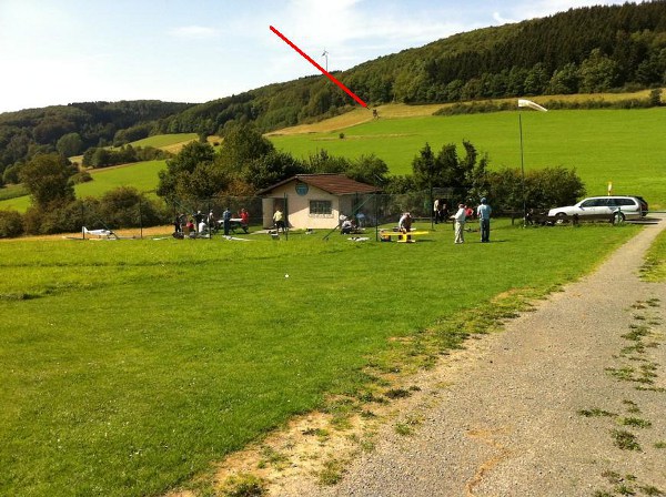

Bonjour Vincent, guten Morgen Johannes,
this "slope" is directly at our airfield in Plettenberg.
http://www.msc-plettenberg-ev.de
