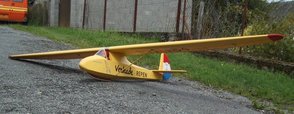

Heu, pour la photo, il faut attendre que la peinture séche ! Very Happy

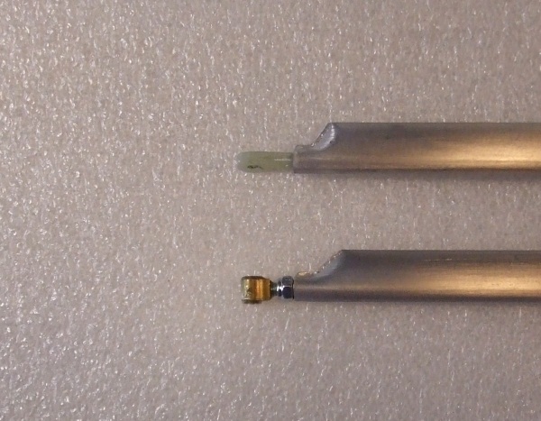

J'ai aussi fait les deux haubans de l'aile, il manque encore la peinture...
Un tube de carbone, plus un profilé alu. Coté fuselage, deux épaisseurs d'époxy pour faire la ferrure, avec une partie longue qui rentre dans le tube carbone, de l'autre, c'est une tige filetée qui entre dans le tube carbone. Le bout est réalisé avec un demi domino dans lequel est vissée la tige et des tubes laitons pour réduire le diamètre à 3mm. le réglage se fait avec l'écrou et une fois celui-ci fait, collage de la tige à l'époxy dans le tube carbone...

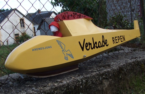

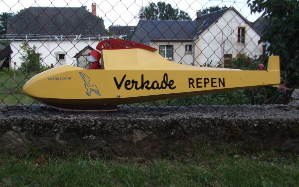

Salut à tous !
C'est pas encore une photo de la mise en croix, le vernis est en train de sécher... Rolling Eyes
Photos prises hier, avant le vernis, avec le pilote assemblé vite fait et pas encore maquillé.

MessagePosté le: 14/07/2014 19:35    Sujet du message: Répondre en citant
Salut à tous !
Ayé, il est fini ! Et la peinture est sèche...
