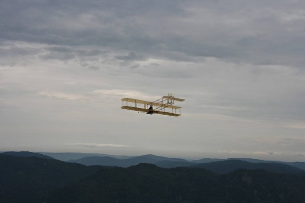

Es kann als Erfolg bezeichnet werden:
das 1:4 Modell des Wright Glider 1911 flog am SO Hang des Schweisel in Nord Frankreich sofort im schwachen Hangwind am Fr. den 18.07.2014 und ließ sich einwandfrei steuern. 90 Grad Kurven waren einwandfrei zu fliegen, Vollkreis mag er eher nicht, mit dem Wind verliert er stark an Höhe.
Der erste Flug dauerte 1 1/2 min, Landung unten in den steilen Hang. Der zweite Flug So 20.07. war über 3 min, machte sogar etwas Höhe !
Der geplante 10 min Flug gelang unter diesen Bedingungen nicht, wird im Herbst auf der Gerlitzen bei SW Lage nachgeholt !
Foto vom Erstflug von Stephan S. hier im Forum
am Foto sichtbar : Verwindung rechts,Seite rechts,Höhe leicht +
G e r t aus Klagenfurt [clap]

MessagePosté le: 28/07/2014 18:57    Sujet du message: Répondre en citant
https://www.youtube.com/watch?v=GtT25hYowxc&list=UUXU1rMPxLO0rOcPrJsBvr_g
Laco
MessagePosté le: 29/07/2014 05:48    Sujet du message: Répondre en citant
Merci Laco pour la video, et merci Gert d'avoir construit cette maquette, quelle émotion de voir s'envoler cet engin [amen]
AlainB
Inscrit le: 15 Sep 2012
MessagePosté le: 29/07/2014 09:36    Sujet du message: Répondre en citant
Oui , merci a Gert et a Laco . C 'est la série " les faucheurs de marguerites " a chaque fois que je vois ces photos qui revient a moi .
Alain A+ [amen]
MessagePosté le: 29/07/2014 11:26    Sujet du message: Répondre en citant
Depuis hier grace à José j'ai mis cet photo en fond d'écran ,quel présence en vol [baaave]
Merci d'avoir construit cette petite merveille [amen]

MessagePosté le: 28/08/2014 05:36    Sujet du message: Répondre en citant
Bravo Gerd
hervorragendes Flugbild - Fantastisch
