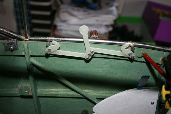

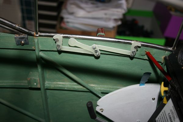

Merci José, ce soir le système de verrouillage:
Anonyme Serial Posteur
Posté le: 10/08/2014 21:35 Sujet du message: |
Sympa ton système, je retiens l'idée...  |
Posté le: 10/08/2014 22:23 Sujet du message: |
Marc une heure d'ordi, 10 Min de découpe, une demi-heure de montage et hop on passe à la suite.

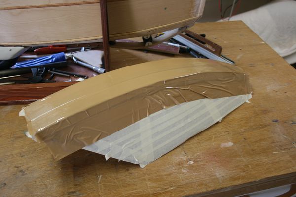

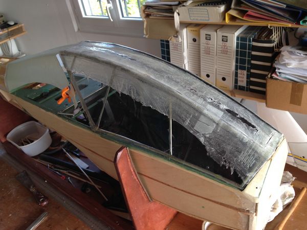

Finalement j'ai pu terminer découpage et collage et je vais attaquer le moulage du cadre extérieur.

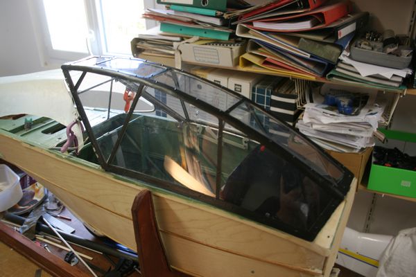

Une photo pour Dédé, d'habitude je tends le scotch d'emballage avec un coup de décapeur thermique mais avec le plexi en dessous il vaut mieux éviter, j'ajoute toujours une couche d’alcool polyvinylique pour faciliter le démoulage.
Remarque:
Ne pas mettre directement le scotch d'emballage sur le plexi, ça colle trop, il faut interposer un scotch de masquage:

Heu... avec tout ce scotch, le pilote ne va plus rien voir !
Retroplane fort et vert ! |
Posté le: 11/08/2014 12:33 Sujet du message: |
Tu crois? Comme dans un Fafnir

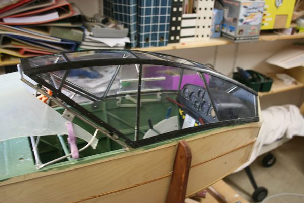

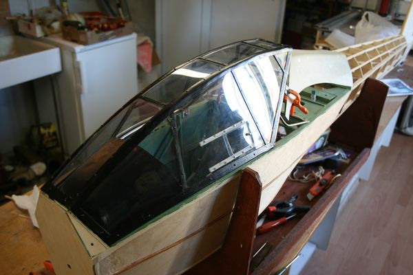

J'ai un petit peu avancé aujourd'hui, le pilote va y voir plus clair:

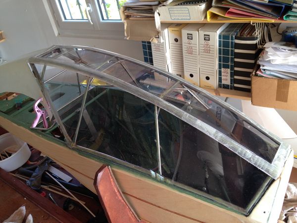

Posté le: 13/08/2014 10:45 Sujet du message: |
Toujours pour Dédé, la partie supérieur du cadre extérieur de verrière en composite, le reste sera un habillage en ctp O,4mm ou en tôle offset:

Âge: 60
Posté le: 13/08/2014 13:00 Sujet du message: |
Pas mal de chute.
Famous last words: "Opfer müssen gebracht werden" Otto Lilienthal |
Posté le: 13/08/2014 13:58 Sujet du message: |
Oui Franck lorsque l'on a un tout petit rayon ou un angle vif, pour que ça épouse bien la forme il faut pas mal de retombée de tissus.

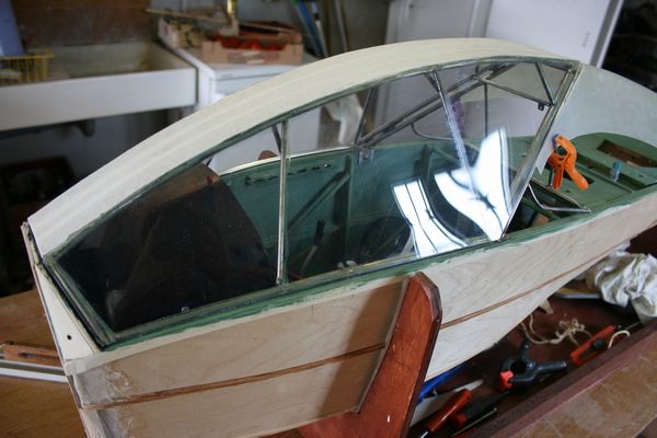

Posté le: 14/08/2014 08:33 Sujet du message: |

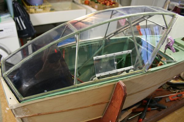

La verrière est terminée:
Posté le: 14/08/2014 09:36 Sujet du message: |
Chouette, beau boulot les glissières de l'aérateur t'as fait avec 2 épaisseurs de rhodoïd ou t'as fraisé du plexi épais?

Posté le: 14/08/2014 10:02 Sujet du message: |
Merci Vincent, les feuillures des glissières ont été fraisées dans de la plaque époxy de 3mm de chez Silencemodel.

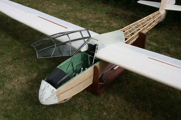

Posté le: 14/08/2014 11:14 Sujet du message: |

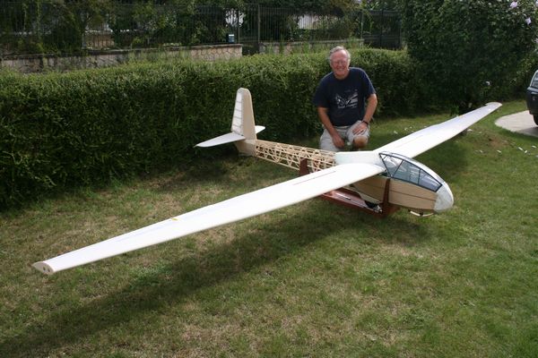

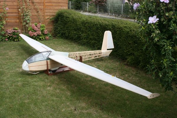

Profitant du passage de l'ami Roland, un remontage pour ajuster les dernières pièces du fuselage avant l'entoilage:

Posté le: 14/08/2014 12:20 Sujet du message: |
Il est magnifique, compliments Jean-Claude et bons vols!
LDC |
GARCIA Psycho Posteur
Âge: 67
Posté le: 14/08/2014 12:39 Sujet du message: |
Belle bête quand même (le planeur)
![[clap]](images/smiles/Clap.gif)
 José |
Âge: 63
Posté le: 14/08/2014 19:23 Sujet du message: |
Très beau ,le planeur bien sur
Orlik en construction |
Eric Spore Incurable Posteur
Posté le: 14/08/2014 22:06 Sujet du message: |
Magnifique boulot. Il reste plus qu'à organiser un championnat de France Maquette Planeur pour consacrer ta construction ! ![[clap]](images/smiles/Clap.gif)
Posté le: 15/08/2014 08:43 Sujet du message: |
Pour avoir essayer, CdF sans moi Eric, ce n'est pas mon truc....
