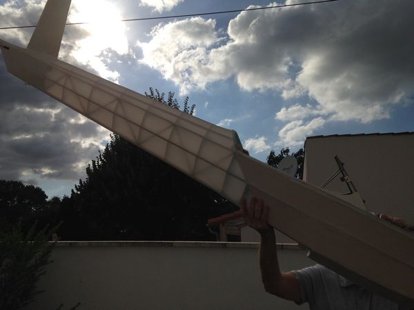

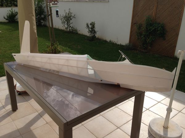

Entoilage terminé, il va falloir ressortir les pinceaux Confused
Un peu tard pour faire un beau contrejour.

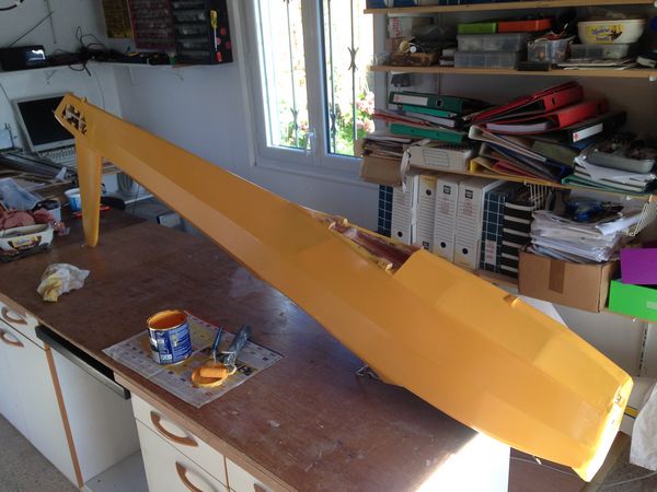

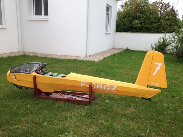

Ce matin 2ème couche sur le fuselage pour l'instant tout va bien Very Happy

MessagePosté le: 19/08/2014 19:00    Sujet du message: Répondre en citant
joli Jean Claude, même couleur que celui ton avatar
qu'as-tu utilisé comme peinture ?
MessagePosté le: 19/08/2014 19:15    Sujet du message: Répondre en citant
Même question + 1
Comment appliques tu la peinture ? il me semble que se soit avec un mini rouleau. L'état de surface reste bien lisse ou plutôt granuleux ?
MessagePosté le: 19/08/2014 19:31    Sujet du message: Répondre en citant
J'ai utilisé de la glycérophtalique préparée chez mon Bricorama préféré (pub gratuite pour mon copain Christophe Wink ) la diluer un peu au white
Pour l'application rien de mieux qu'un petit rouleau poils courts ou en mousse comme ceux qu'utilise Michel. Ensuite regarder sécher ou aller faire une randonnée à vélo, j'ai choisi la seconde version Laughing

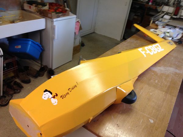

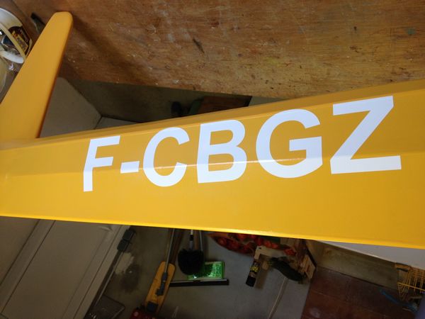

Comme il fait beau ça sèche très vite, du coup en rentrant ce soir, j'ai découpé les immatriculations:

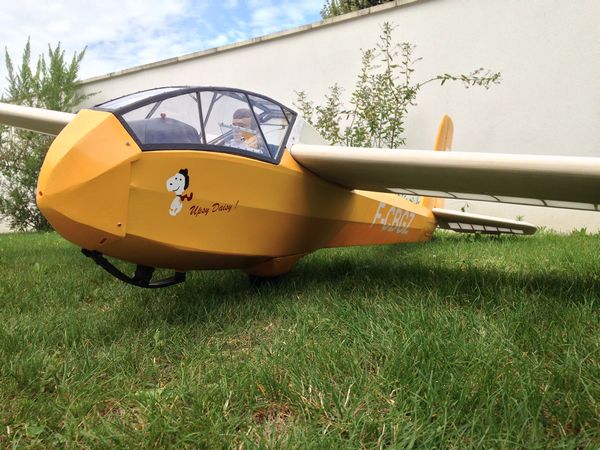

Tient, Michel comme la machine était de sortie j'ai fait la déco de l'avant:
Le grandeur:

J'aime bien cette déco , une année j'avais envisagé de changer les pingouins de mon Minimax par des Snoopy mais je ne les jamais fait Embarassed

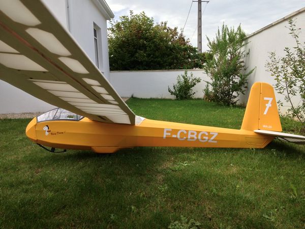

En attendant les pompes, ce matin remontage du fuselage et de la voilure pour finir d'ajuster la capot d'aile:
