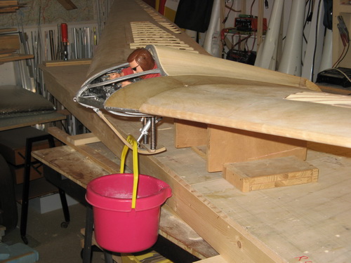

auch von mir ein paar Neuigkeiten. Die Horten IV ist fertig nur noch Lackieren u. Bespannen. Vorher noch schnell auf die Schwerpunktwaage. Mit 150-200 g Blei hatte ich nach dem letzten auswiegen gerechnet. Doch nun sind leider 850 – 900 g nötig. Der Schwerpunkt soll ja bei 30 % der Spannweite auf der t/4 Linie liegen. Soviel Gewicht lässt sich in Form von Bleiblech unter der Beplankung des Mittelflügels und als Zusatzgewicht auf der vorderen Kufe kaum unterbringen. Dazu steigt das Gesamtgewicht auf knapp 8000 g an.
Deshalb zeichne ich ein neues Mittelteil nur zum Fliegen. Es soll weitgehend die gleiche äußere Form haben, sehr viel leichter werden und vorne das nötige Blei aufnehmen können. So könnte mein alter Wunsch das Flugbild einer Horten IV zu erleben doch noch wahr werden.

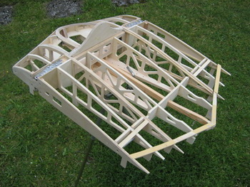

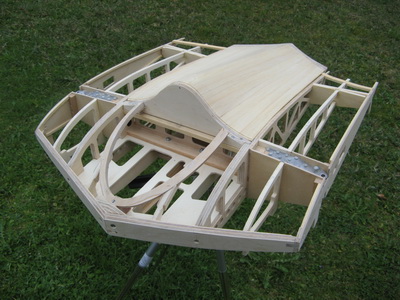

der neue flugfähige Mittelflügel ist nun endlich Rohbaufertig. Die rückwärtige Haube und die Elektrik kommen vom nun Schauteil. Die diversen Winkel und die Passungen mit den fertigen Aussenflügeln machten einige Probleme. Gewicht derzeit ca. 700 g weniger, aber mit stabiler Auflage für die Bleigewichte in der Spitze.
Ich suche nun noch eine bezahlbare Pilotenpuppe oder einen Kopf. Obwohl M 1:4 nur 370 – max.400 mm groß. Die liegende Haltung mit den abgewinkelten Armen muss auch noch möglich sein. Der Pilot der Original HIV Bau – Nr.26 H. Scheidhauer war sehr klein (? 160 cm).Deshalb wurden die Mittelflügel bei den weiteren Bau – Nr. 100 mm tiefer gebaut.

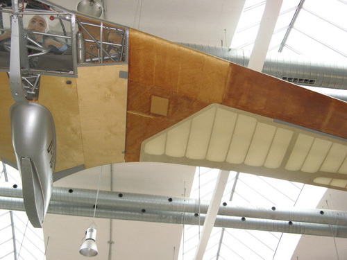

Binn nun endlich bis auf die Beize,Lack und Bespannen fertig. Die Restauratoren in Schleißheim meinten ich soll so wie auf dem Foto verschieden Beizen. Dort haben sie die neuen Teile hell gelassen. Ich würde amliebsten weitgehend einen mitleren Beizton nehmen und nur die offenen Felder und Ruder hell antik Bespannen. Für Euere Meinung währe ich sehr dankbar. Ich möchte natürlich gerne mit dem fertigen Modell navh Hainburg /Spitzerberg kommen.
Viele Grüße Adolf Stärk
MessagePosté le: 13/06/2012 20:22    Sujet du message: Répondre en citant
ich würde es auch so machen, wie du schreibst: ein nicht zu dunkler Beizton und die offenen Rippenfelder im naturton bespannt. Die manchmal hier zu sehenden ganz dunklen Töne (wie eine uralte Nussbaumkommode) gefallen mir persönlich nicht so gut. Aber das ist natürlich Geschmacksache...
p.s.: Auch wenn du nicht ganz fertig wirst, bring doch bitte unbedingt den Reiher mit! Aber eigentlich solltest du das in sechs Wochen schaffen....

Hallo Adolf,
ich finde Du solltest es vor allem so machen wie es Dir am besten gefällt!
Scale hin oder her, nur weil die restaurierten Flächen heller sind muss das ja nicht auch beim Modell so sein. Ich finde gerade beim Finish hat man kreative Möglichkeiten, die man auch nutzen sollte.
Bespannung transparent, das ist ja wohl klar bei Holzoptik, aber welcher Ton, das ist wieder Geschmacksache.
Hast Du vor mit einer Bügelfolie zu bespannen? Sonst könntest Du den Spannlack leicht abtönen. So manche Antikfolie wirkt mir persönlich etwas zu antik.

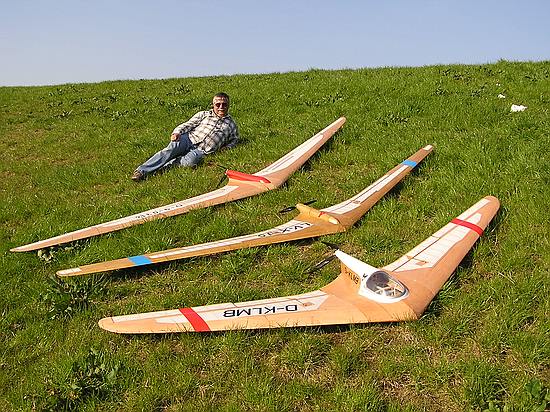

Ich habe mal vor einiger Zeit einige Sperrholznurfügel gebaut. Sie sind nicht so schön gestreckt wie Deine Horten IV, aber vielleicht ist das Finish eine Inspiration für Dich.
Die helleren Flieger sind mit einer Lasur in Buche angestrichen, dann wurde mit Diacov bespannt und mit Spannlack lackiert. Zum Schluß erfolgte noch ein Anstrich mit Clou Parkettlack. Das ganze ergibt eine sehr kratzfeste Oberfläche und kommt dem Sperrholzlook der damaligen Zeit recht nah.
Damals waren die Flieger nämlich neu und hatten kein nachgedunkeltes Holz bzw. vergilbte Bespannung. Nur das weiß war nicht so hell wie heute.
Anbei mal ein Bildchen:
Der Flieger in der Mitte ist mit Lasur für Eiche angestrichen. Das ist mir zu dunkel.

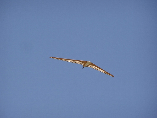

So sieht das dann in der Luft aus:
Viele Grüße aus dem Flachland und viel Erfolg am Spitzerberg.
