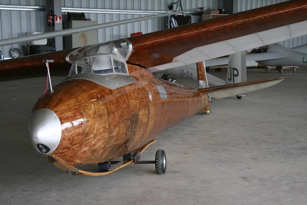

Tu laisse bois vernis le fuselage Eric? J'aime bien la verrière, elle est vraiment originale.
Oui bois vernis tres brillant comme le grandeur, selon les photos dont je dispose.
J'hesite encore sur la teinte a donner au bois. [humm]
Le moment approche où il va falloir que je choisisse. Et les docs d'epoque donnent peu d'indication. Le contreplaque etait probablement en bouleau, mais toute les photos donnent l'impression d'un bois beaucoup plus sombre.
MessagePosté le: 17/08/2014 23:28    Sujet du message: Répondre en citant
Choix cornélien s'il en est, mais malgré tout, il sera très beau. [clap]
MessagePosté le: 18/08/2014 08:50    Sujet du message: Répondre en citant
La teinte de mon Nord 2000 serait approchante peut être? Chêne moyen avec une pointe de merisier ?

Moi aussi je le verrai bien comme le Nord 2000 à Marc Very Happy
Fais toi plaisir avec une teinte qui te convient , comme ce Nord 2000 qui n'a certainement jamais été comme ça je pense que cela conviendrait bien à ton planeur Very Happy

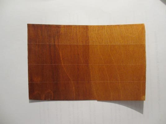

Justement ce Nord 2000 m'intrigue. Si le coffrage a été fait en CTP de bouleau, il a donc été teinté avant vernis ?? [humm]
Je vais vraisemblablement opter pour 2 couches de teinte merisier. C'est moins rouge que l'acajou et plus clair que le Nord 2000.
Un photo d'un échantillon il y a quelques semaines sur du CTP bouleau de 0,6mm
A centre deux couches de teinture merisier, à gauche 3 couches et à droite une seule. J'appliquerai 2 couches. J'ai fait aussi des essais de verni. Il faut 4 couches de vitrificateur PU brillant pour arriver à un brillant complet du bois.
L'application va donc être longue.

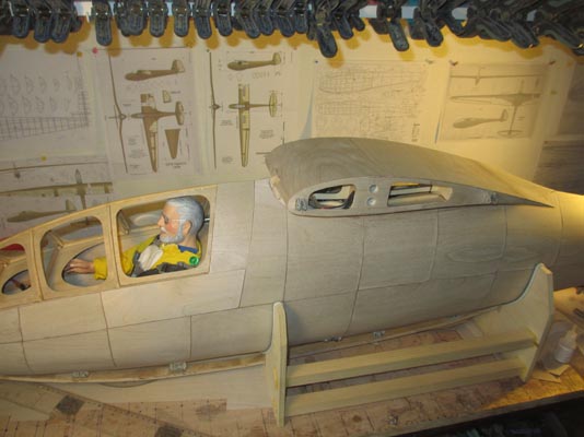

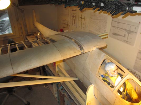

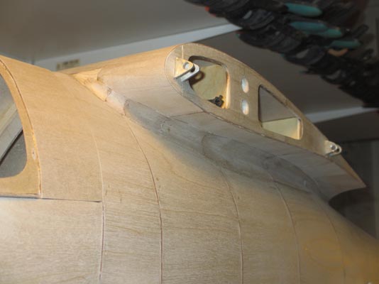

En attendant je finis le coffrage du fuselage: moignon d'aile, karman
Ensuite ponçage général au 500 et application de la teinte. Sans oublier de finir le nez et le lestage.

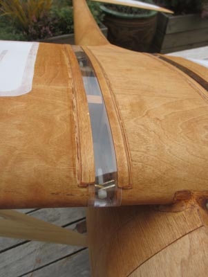

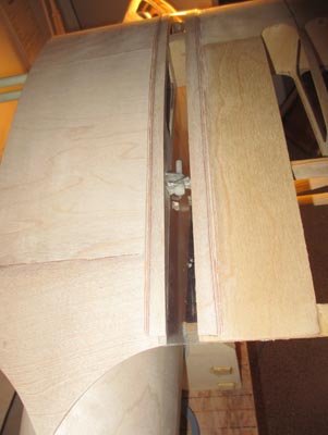

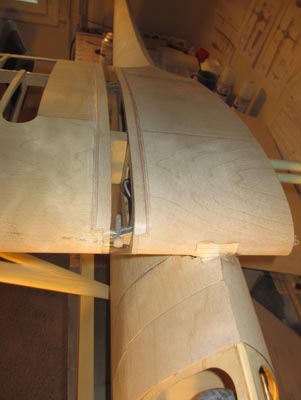

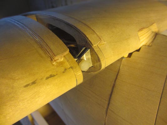

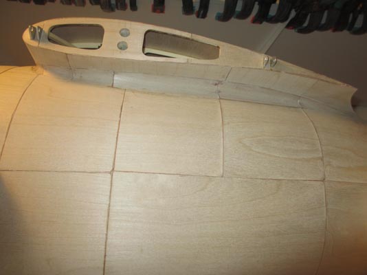

Un petit détail de finition: le couvre-joint de raccordement de l'aile au fuselage.
Comme montré plus tôt dans ce fil, les ferrures de liaison des ailes au fuselage sont extérieures au fuselage et couvertes par une bande de celluloïd.
J'ai réalisé des glissières en CTP dans lesquelles se glisse une bande de PVC transparent.
Bon, il y a plus qu'à faire ma même chose de l'autre coté.

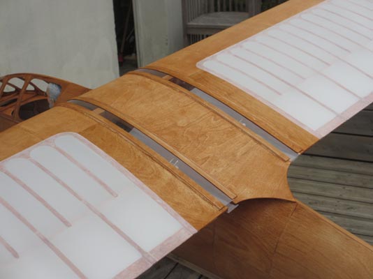

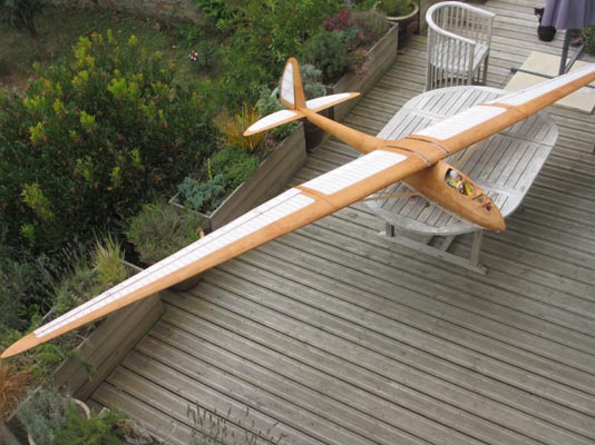

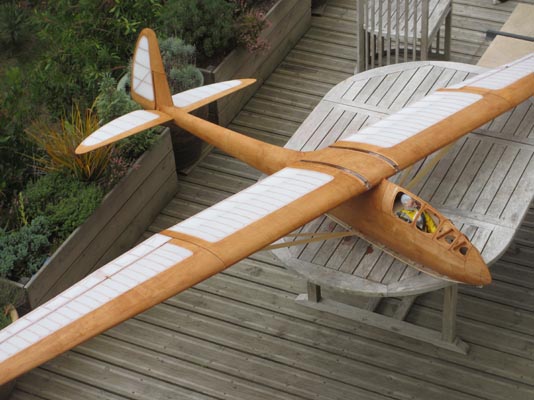

MessagePosté le: 24/08/2014 22:00    Sujet du message: Répondre en citant

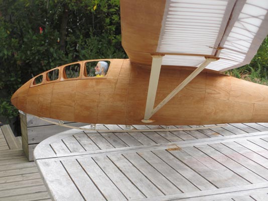

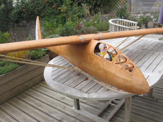

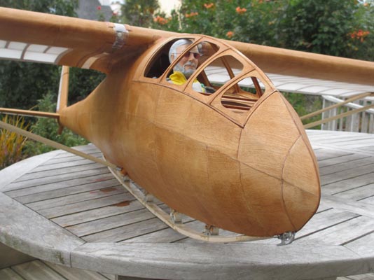

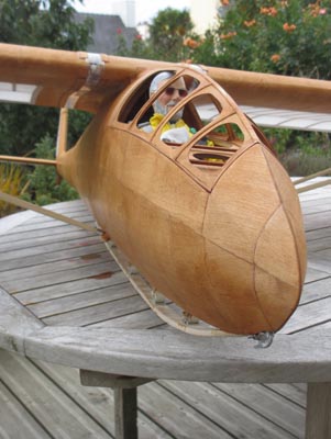

Les dernières rencontre de remorquages approchant (au moins dans l'ouest) , j'ai mis la surmultipliée ce week-end, car cette construction traine.
Teinture merisier V33. C'est une teinture soluble dans l'alcool, qui sèche et qui semble faire bouche-pore. Je comptais passer deux couches, mais finalement au vu du résultat après une j'en suis resté là.
Et j'ai entoilé au diacov. Je compte pas le nombre d'heures passées avec le fer en main. J'en ai des douleurs au poignet. J'ai usé quelques bistouris à couper ce maudit diacov [argh]
Cet après-midi application de la 1ère couche de verni. Il devrait y en avoir 4 au total. C'est du vitrificateur à parquet V33 PU brillant. ça sèche vite et ça ne sent rien. Demain égrainage avant de passer la 2eme couche (après le bureau!)

« Eric Spore » a écrit:
Une question me taraude toujours: quel est le bois utilisé pour le coffrage du Nord 2000 restaure aux Pays-bas?
Utilisaient ils des vernis teintes dans les années 30? Ou bien le bois+verni foncent t'ils en vieillissant
C'est vrai que la plupart des planeurs vernis exposés au musée de la Wasserkuppe sont foncé. Il faudra qu'on creuse ce point l'été prochain.
Les planeurs et avions sont coffrés en ctp de bouleau, après tu donnes la teinte que tu veux, le ctp de bouleau tu peux le teinter en vert ou en rose si cela te fait plaisir Laughing
tu pouvais obtenir la teinte plus foncée en utilisant du chêne moyen passé à la mèche de coton puis un verni satiné ou brillant.
A l'époque ce n'était certainement pas une question d'esthétisme mais de rapidité de réalisation. En restauration c'est autres chose il faut que cela soit beau.
Franchement je le trouve un peu trop clair je l'aurais plus vu comme le Fafnir ou Nord 2000 de Marc Very Happy
Mais si cela te plait c'est le principal Wink

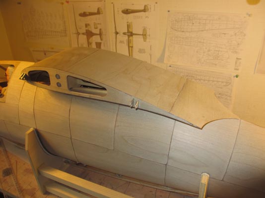

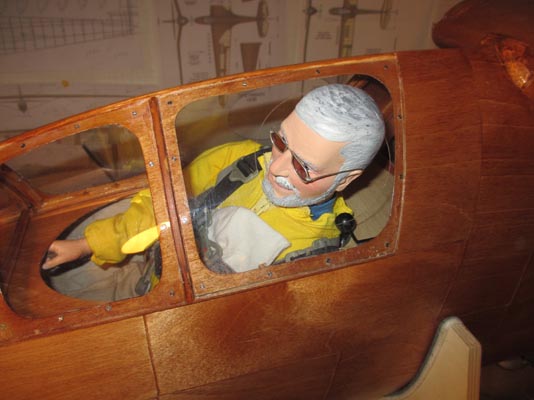

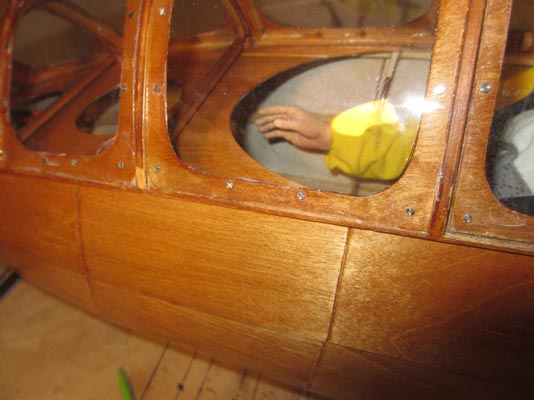

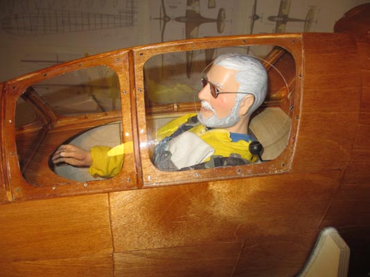

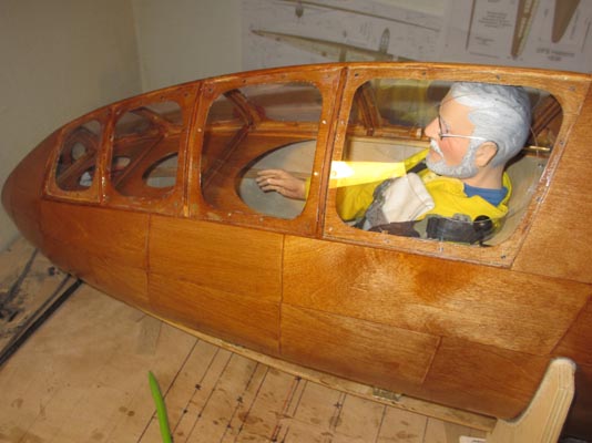

Afin de voler le week-end prochain (rencontre GPR à Rennes) j'ai posé des vitrages sur ma verrière. C'est mieux ainsi
On voit mieux devant:
Les petites vis viennent de l'Octant (1,2mm) pour être à peu près à l'échelle.
