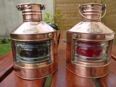

Sinon la lentille elle vient du Puy Laughing , j'en ai des rouge corail des fois que tu veux faire bas et tribord MDR
PS: ton buis seche
Nouveau messagePosté le: 21/08/2014 17:41    Sujet du message: Répondre en citant
Ho oui, des jolis fanaux en cuivre ou en laiton [houla]
voilà de quoi m'occuper quelques jours de plus
